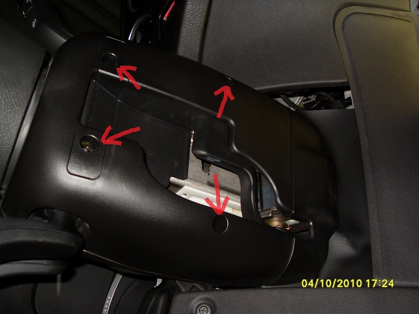

Stačí odšroubovat 4 šrouby, viz foto. . V každém rohu toho spodního plastu je malá packa, ale trošku síly a povolí to. ( Šroubovák ....)

ty jsem odšrouboval a nešlo to a měl jsem obavy vzít víc síly, tak teď to zkusím. dík moc :diky

Ano, musí se to potom jenom vytrhnout, drží to na takových gumách

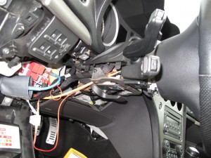

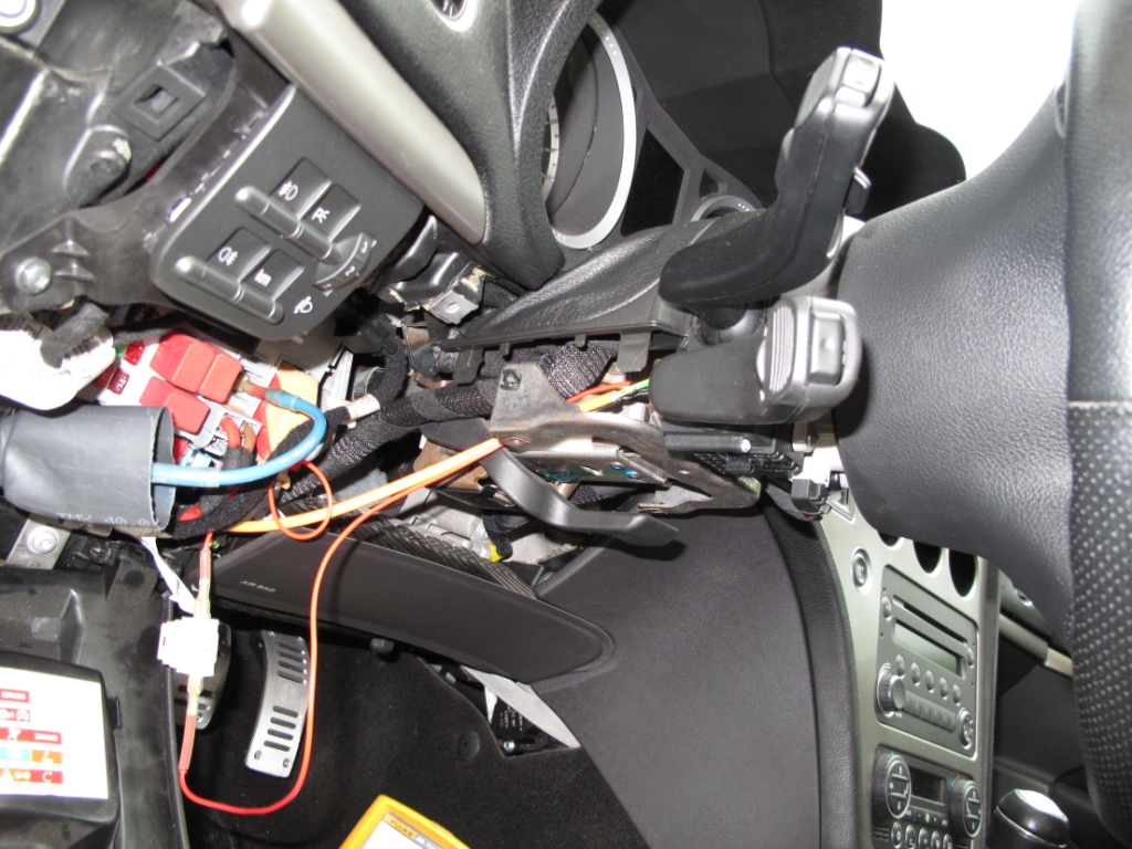

http://1drv.ms/1fruTCG
Úplně vlevo je konektor pro levé tlačítko volantu, prostřední konektor je klakson, vpravo v žluté bužírce je airbag. Ten modrý kroužek a z něho vybíhající žlutý kabel na airbag a černý do té další rozdvojky je shodný napříč verzemi výbav (je tam i příprava na Selespeed pádla atd.)
A ověř si, jestli ti vede do kroužku pod volantem vůbec dostatek drátů. Odkud jsi? Jestli někde od Valašska, můžu pomoct nainstalovat.

Musi to byt cely svazek vodicu jako na fotce. Vsechny piny v konektoru by mely byt napojene v tom svazku na vodic. Jestli jich do toho konektoru povede jen par (klakson, airbag = cca 6), dodelani multifunkce bude problematicke. Ale rok 2006 by mel byt v pohode. Ja mam 2008 tesne pred faceliftem a taky jsem to mel pripravene.
