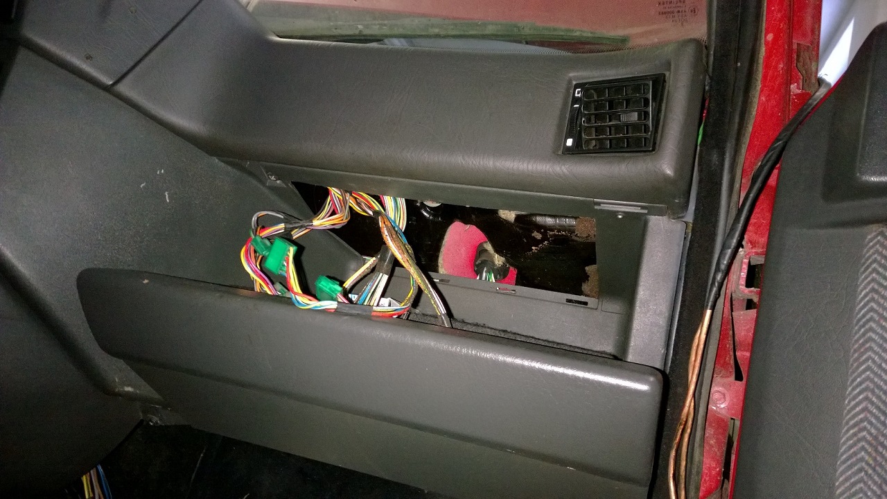

Hledání problému proč nefunguje ukazatel tlaku oleje a teploty vody...

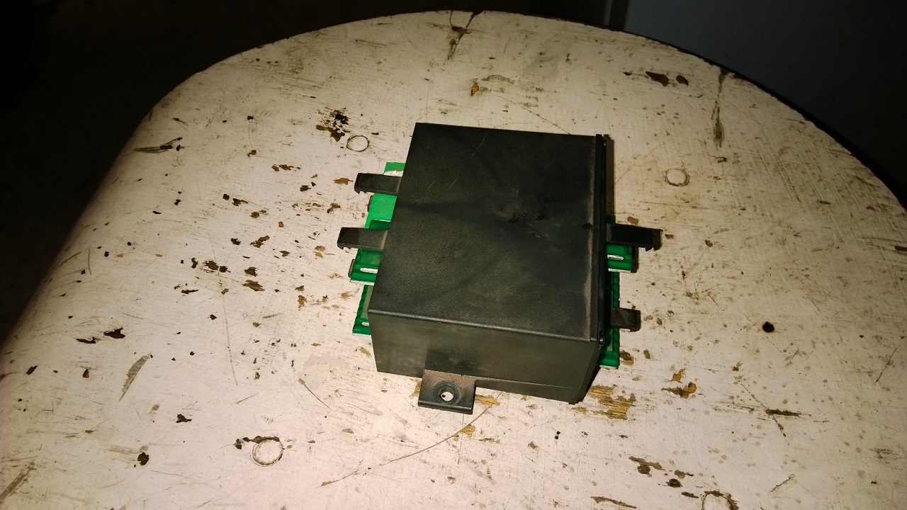

alfakontrolerem to nejspise nebude, musel bych se podivat do elektrickch schemat jak je to zapojeny :-) zkus ho jeste rozdelat jestli neni na plosnem spoji neco streleneho.... ja tam mel vypalene kontakty u vykonoveho odporu a tam byla chyba proc mi nesvitilo prave zadni svetlo

no jen chci rici ze na Alfakontroler to asi nebude primo napojeny, ale bude to nekde vedle
tetka to studuji, ale je to na pikacu na PC protoze pomaly PC a otevru jen max jedno okno a je to pomaly jako svine.... musim si ty manualy nekdy fakt vytisknout vsech 1000 stran
mam neblahe tuseni ze to vede primo do budiku co je v palubce, co jsem tak vypozoroval ze schematu co mam nyni k dispozici, ale urcite ti to reknu az budu doma, kde se v tom lepe listuje
159 SW 2.4 JTDm 154kw Q4

Co to čtu?? Gratulace!!!! Prkotiny se vychytají. Jedná se o hladinové kontrolky Alfacontrolu? Na hladinu vody je plovák v nádržce - může být prasklej a potápí se, celkem častá závada. Hladina oleje je hlídaná takovým spešl čidlem, o jehož funkci nemám šajn, ale taky často odchází. U 33 byl v měrce, na 164 je dole u měrky v bloku, na 75 nevím... Zkus obě čidla na jejich připojovacích konektorech vyzkratovat. Pokud závady zmizí, jsme doma. Pokud ne, problém bude někde dál po cestě.
EDIT: cajk, až teď koukám, že plácám úplně mimo, tobě nejde tlak a teplota
Teplotu vody mi to taky neukazovalo po prvním startu, dokud se to pořádně neodvzdušnilo (navíc to vypadalo, jako by samotnej budík byl po tom roce a půl přilepenej). Na tlak oleje by tam mělo být to klasický čidlo (hříbek) - to může být klidně mrtvý. Zkus ho "vrtnout"...

Kecam takze ty cidla vedou pres alfakontroler
neco o oleji je na pinech B ( 4. pin by mel byt na oil pressure ) , takze bych tedy zkusil vymenu alfakontroleru
Jinak z konektoru B to vede do praveho svazku co je za za alfakontrolerem pod palubkou a je to G94c, je to pravy svazek co je v motorovem prostoru
kdyby sis otevrel ty schemata tak pochopis o cem mluvim
EDIT: zkus prehodit z cidla teploty konektory
proste to prohodit, jednou jsem to napojil naopak a taky mi to nefungovalo. Jinak si si jisty ze to chlapi ty cidla zapojili spravne?
ono je rozdil jesttli konektor na tlak oleje zapojis jen na svetylko co by melo ukazovat nulovy tlak a naopak. To same i u vody, tam je taky cervene dioda kdy by se mela rozsvitit asi pri 130 stupnich celsia a pak ukazovani teploty.

Ano, taky dobrý tip zkontrolovat, případně přehodit zapojení samotných čidel. Ty autokonektory jsou všechny záměnné a pokud si to chlapi neoznačili, je dost pravděpodobný, že je něco jinak*

Dík za info taky si myslím že to akorát prohodily... AJ mě asi ani plánky nepomužou sem jen blbej elektřikář:-). Ale zkusím jednotku z IEčka... Jedná se o budíky,alfa control(barevná hudba) mě baví:-).
Jen je blbé že mam IE 30km od domu a venku sněží:-). Možná jednotku najdu i někde v krabicích... Ale docela mě to sere,bo to jsou k...a důlležité budíky:-). Zítra snad budu mt chvilku a stavím se tam..
