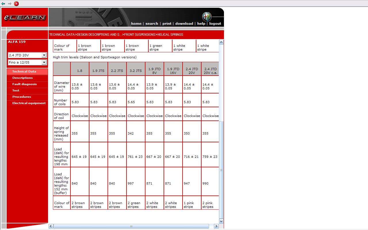

mozem dat predne pruziny z 2,2jts na 1,9JTD? lisia sa len v tuhosti alebo co je ine?

tak rozměr a tuhost jsou většina parametrů pružiny... :D

jo, ale jaky muze nastat problem kdyz dam na 1,9 jtd pruziny z 2,2 jts ... a jestli nekto nevi taky rozmer ...

No dat je tam muzes, ale budes z toho mit clun. Na 1.9JTD jsou trochu tuzsi - auto bude vys.
