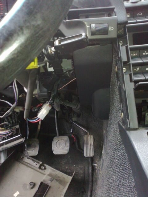

díky az foto
no, ale ten kroužek je na spínačce, ne?
podle obrázku to musí být pod deklem pod volantem, ale ničeho sem si tam nevšiml :shock: , půjdu po kabelech a bude :)
Re: Záchrana jednej 164 V6 turbo SUPER
Příspěvek od Dallen » 14.10.2013, pon 15:42
On na spínačce je, ale není to její součást, z kroužku jde přimo kablík
Tady jde castecne videt i konektor
Příspěvek od Milano75 » 14.10.2013, pon 16:08
ok díky za foto, prozkoumám to, ale nějak si myslím, že tam nejni :)

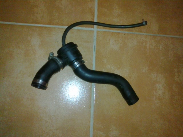

Tak myslím, že ti tam chybí ta hadice z obrázku č. 1 (ta chobotnice se třema chapadlama :D)... pokud jsi jí tedy nevyndal... jinak posílám schémátka ;)

tuhle tam tuším mám, nikde nic nemám bez hadice a tahle chobotnice je tuším na chlazení turba ne??
říkal sem si, že naleju vodu na jaře a uvidím :)
