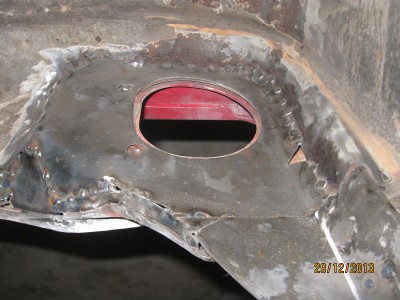

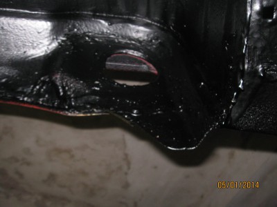

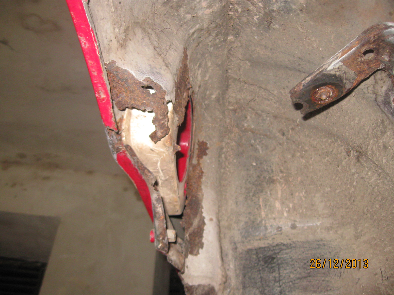

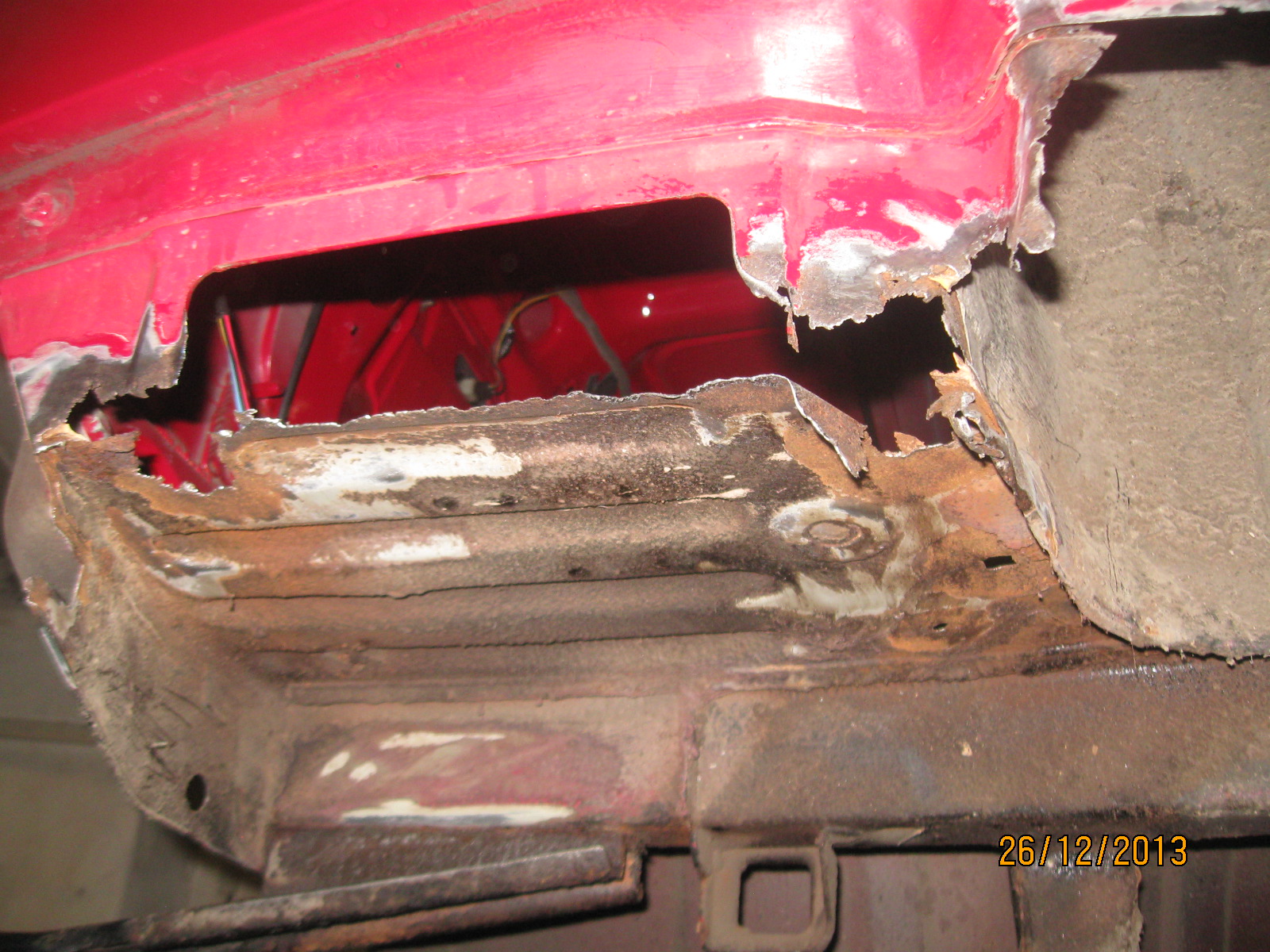

Zkusím vložit něco fotodokumentace

:shock: to ta 155 az tak hnije
Příspěvky: 1466
Re: Tonio - Alfa Romeo 155 1.8 Twin Spark 8V (1992)
Příspěvek od Tonio » 12.1.2014, ned 12:30

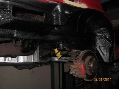

Na první pohled to vypadalo na pár puchýřků, ale jak do toho sáhneš drátěným kotoučem ... Na druhou stranu, když jsem viděl některé 156 ... Ale už je to za mnou, podlaha, prahy + podběhy OK.
Příspěvek od hondzik » 12.1.2014, ned 21:03
klasika zadní blatníky pod nárazníkem...
O to větší kóča to teď bude :-)

Taky jsem si myslel, že to bude údržba, ale je to spíš záchrana :wink:

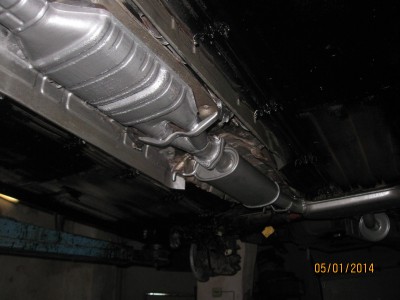

Ten vyfuk mas novy/natreny/sopovany? :-D
Jinak pekna prace ;)
Příspěvky: 1466
Příspěvek od Tonio » 19.1.2014, ned 13:04
Od parohů po kat potřeboval jen trochu očistit a natřít, zbytek je de facto nový, přesto jsem ho natřel taky.

Cim? :)
Příspěvky: 1466
Příspěvek od Tonio » 19.1.2014, ned 16:36
Špeciélní stříbřenkou :D ... nekupovanou :wink:

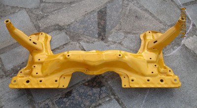

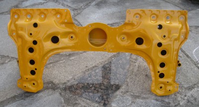

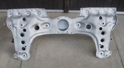

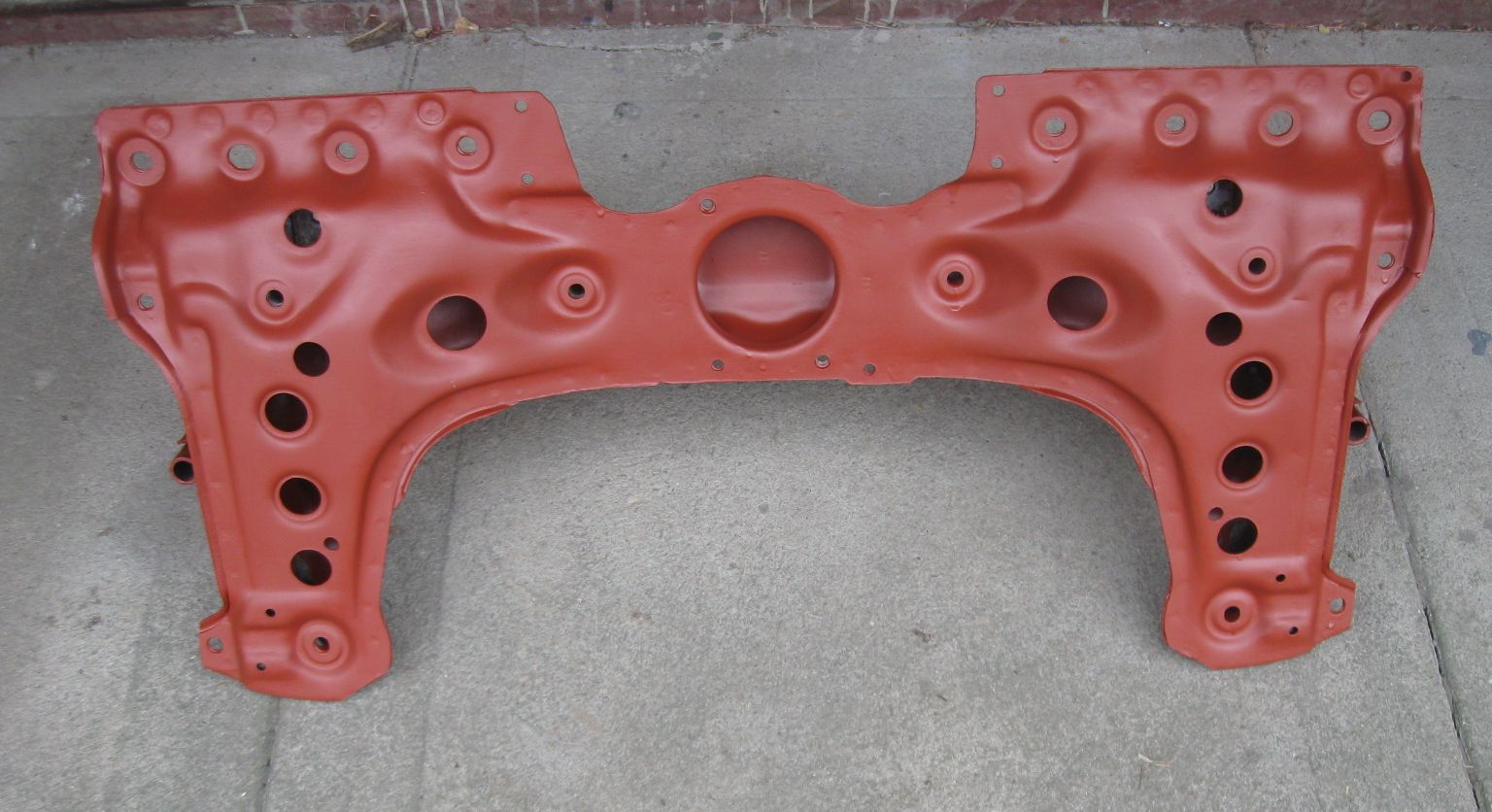

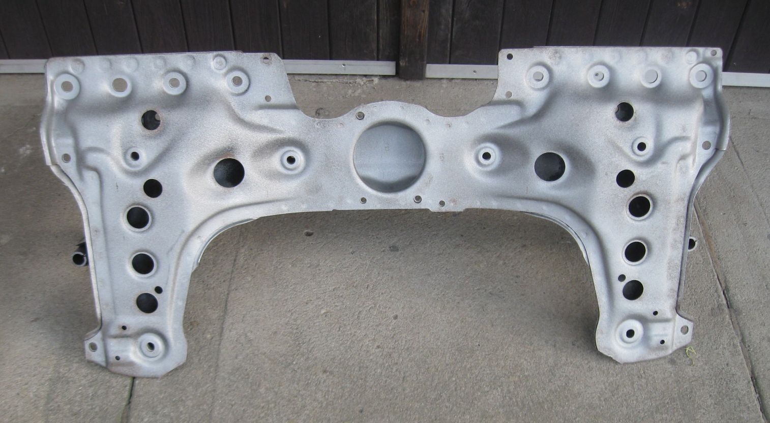

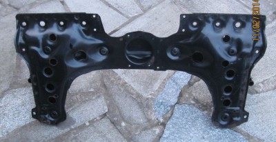

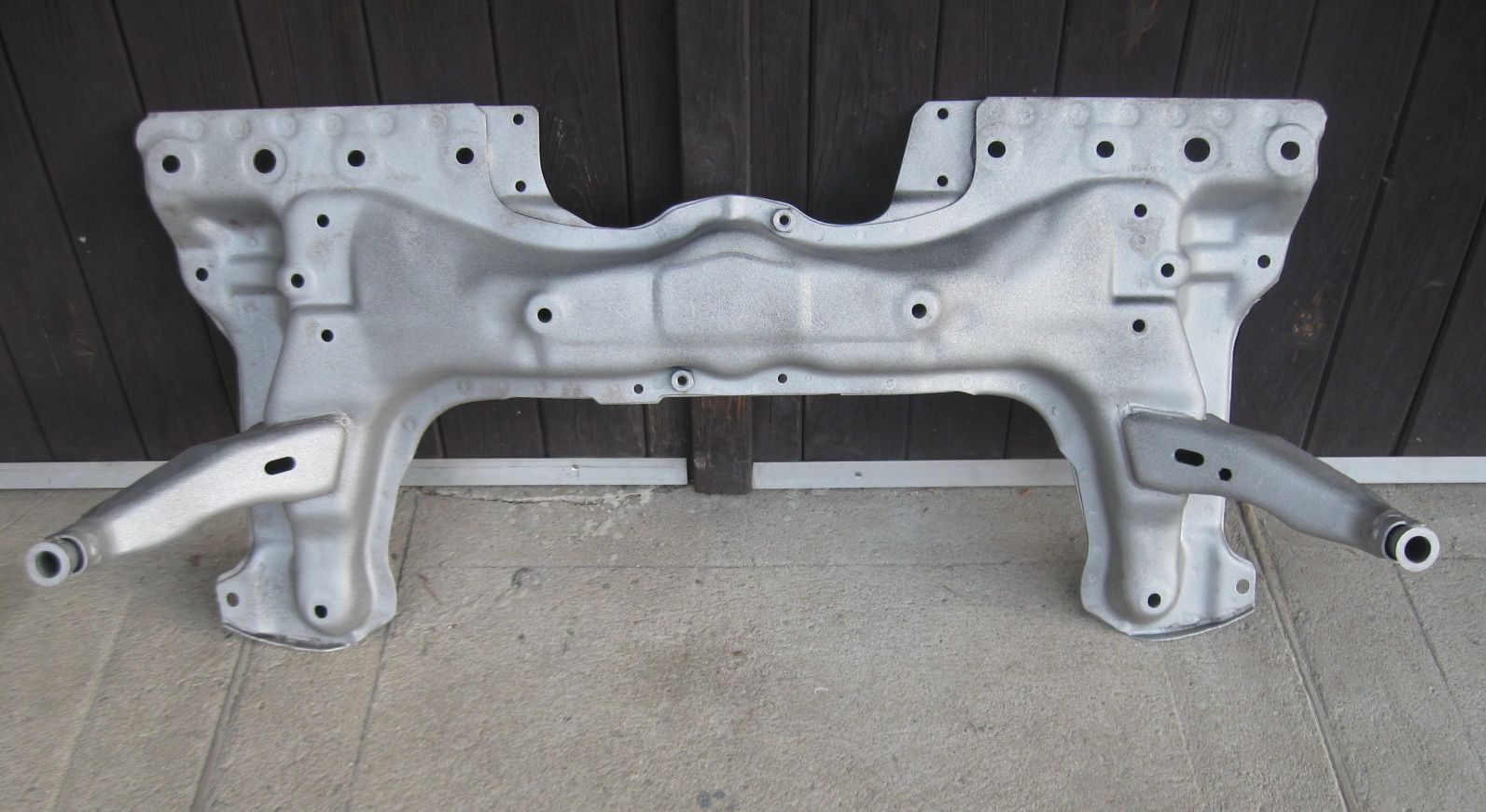

Pokračování přední nápravou ...
Zároveň předělávám uchycení předních sedaček - Sportpacket II, jde to ale pomalu *varim varim
Naposledy upravil(a) Tonio dne 11.2.2019, pon 17:24, celkem upraveno 1 x.

Pekny to mas! Pod zadnim naraznikem jsem to mel uplne stejny. Jak pojmes tu napravnici? Osadit novyma ramenama, Eibach stabikem s ulozenim, tyckama a cepama a pak na auto? Jen proc je ta napravnice ZLUTA?

viki : nevím, nevím, těšil jsem se, ale asi to nestihnu...pokud to bude alespoň pojízdný, přijedu (čeká mě ještě něco lakování)
DavidGL : jo, nový ramena, stabik jen nový uložení + tyčky. Proč je žlutá? Neměl jsem jinou barvu :smt033

:-D no proti gustu... Natri aj zadni napravnici :smt064

Postupně, postupně ... nejsou prachy a hlavně lidi. Mám spoustu jiný práce a chvíle na Alfu kradu rodině ... Přední náprava by taky ještě počkala, ale musím vyměnit manžety na poloose, tak to vezmu výměnným způsobem při jednom rozdělávání ...
