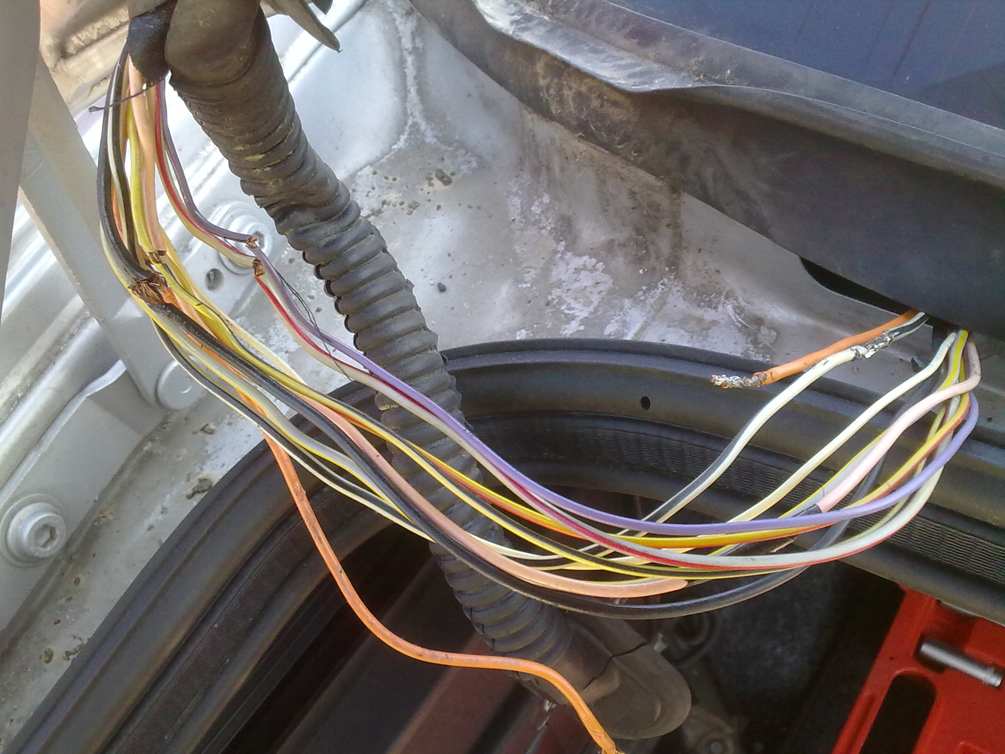

zdravim. dneska jsem to odpojil a pro jistoto jsem skoušel jestli to funguje, vše funguje tak jak ma. žadnou hrubou silu jsem nepotřeboval.
zdar
A.R. 166 2.4 JTD 110 KW po faceliftu manual , bejvala ale vídám ji denně.
Re: Zadný kufor sa neotvára - RADA
Tak diagnóza je jasná... Jak to vyléčit? Co takto "svorkovnice" v prostoru kastle, dráty prochazejici husim krkem a zase svorkovnice. Aby se mi v budoucnu lépe vyměňovaly znovu polámané kabely. Pokud jine řešení, tak takové sbych to zvládl i já.
Takže - pokud nemáte repreduktory v zadním platu, rozpojovací konektor kufrových kabelu se nachází rovnou pod falešným krytem LZ reproduktoru. Není tedy potřeba velká rozborka, ale stačí jen opatrně vypáčit falešný kryt, vycvaknout konektor, strihnout kabely v kufru a vytáhnout konektor s kabely. Kabely následně nahradit novými a delšími a ty znova provléct do kufru, navléct husí krk a až pak napojit na staré kabely ve víku kufru.
Edit: kabely nove napojeny. Napajel jsem tam 1m navíc u každého kablu, ať je v budoucnu z čeho brat. Všechna světla vzadu ( vcetne vnitrniho kufru) svítí, ale kufr neotvira. Musím k tomu zítra prizvat pritulku, aby mackala v aute a já budu poslouchat v kufru, zda cvaka rele.
Edit 2: Chyba byla v pojistce. Kufr zase kufruje.
