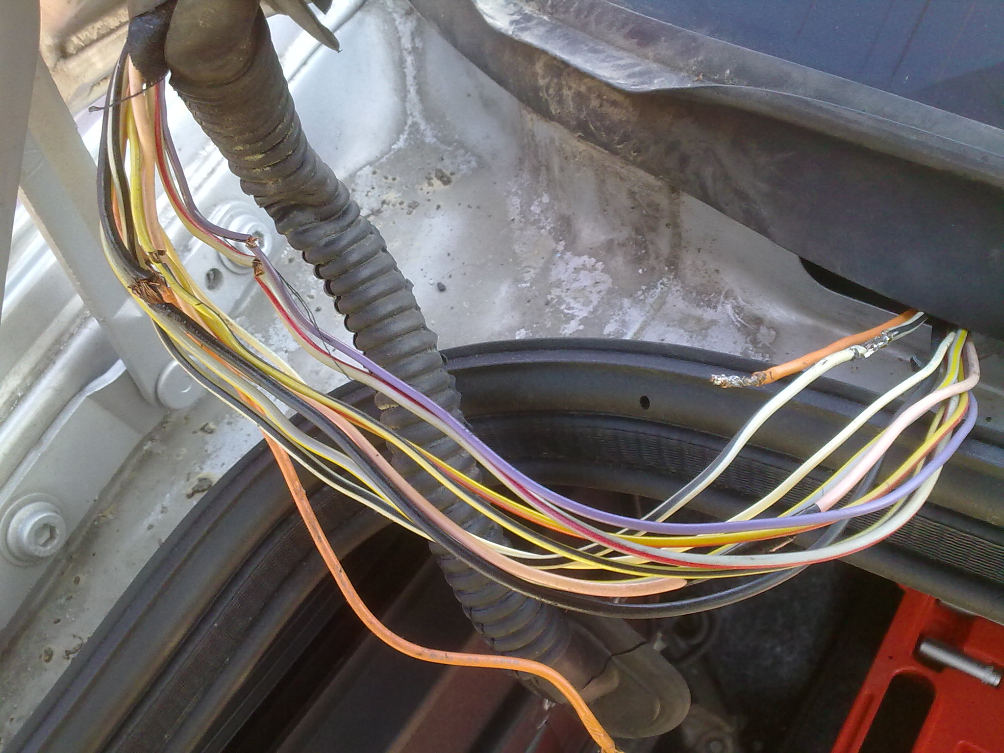

Hampice píše:Tak to pak možná opravdu kabel. A tipoval bych to na ten husí krk. Zkus to ještě jednou prověřit
Tak, tak, pravda, po desiatej poistke mi to nedalo a rozrezal som ho až po vrch :smt013
Ďakujem všetkým... :)

na svojí 155ce jsem měl něco podobnýho,asi polovina drátů v tý průchodce byla rozedřená,maj to soudruzi v Itálii nějak špatně vymyšlený :smt064
Příspěvky: 9287
Re: Zadný kufor sa neotvára - RADA
Příspěvek od Hampice » 24.6.2010, čtv 11:49
no hlavně podlé té fotky už se v tom někdo v minulosti hrabal...

Jak mají vypadat dráty v "husím krku" - jsou tam volně, nebo obalené třebas izolační páskou. Přestala mi jít pravá světla ve zvedacím víku kufru a nejde mi zevnitř tlačítkem otevřít zámek kufru...
Do husí krku jsem se díval a mám dráty obalené černou textilní páskou.
A dotaz druhý, kde je nejbližší konektor v zavazadlovém prostoru, abych tušil, kudy ty dráty vedou? :-k

Konektor je pod zadním platem za reprákem u okna na staně řidiče. Textilní páska je z výroby. Ten gumovej krk nerozřezávej, když odpojíš koncovky ve víku kufru, tak povytáhneš svazek ven a můžeš tu gumu šoupnout a opravit kabely bez vyndání zadního plata,

Je mi to záhadou. :-k Dneska jsem sundal tapec víka, vymontoval magnet a zkusil ho dát na baterku a on funguje. Pojistka otevírání je v pořádku. Relé v kugru cvaká - slyším které a když na něj šáhnu a přítelkyně zkusí otevřít kufr před spolujezdcem, tak je cítit pohyb v relé. Když pootočím klíčkem v zámku kufru, tak spínač funguje a relé také spíná. Kabely vypadají neporušeně a nikde nejsou prodřené.
Takže asi kabely, ale přiznám se, že se mi do toho moc nechce.

Přívodní konektor je pod platem a to se musí vyndat, je to takovej tapecovej opruz... Vyndáš zadní sedák a opěrák (dole dva šrouby na 13 klíč a vytáhnout směrem ke střeše.) Pak na obou stranách u tapecu na sloupku C odtáhneš těsnící gumu a opatrně abys nezkurvil špunty odpáčší oba zadní tapecy na sloupku C. Demontuješ třetí brzdový světlo a v přihrádce je pod krytkou schovanej imbus. Odpojíš snímač dálkáče (krabička na mrňavý imbusy pod třetím světlem. Potom povytaháš ty plastový šroubky v hraně zadního plata a povolíš v kufru 2 desítky matky. Potom plato nadzvedneš a potáhneš dopředu.....
Kabel bude přervanej v krku, to opravíš bez demontáže plata, odpoj všechno ve víku kufru a povytáhni to do kufru. Tím získáš místo na šoupnutí krku, aby ti vylezly kabely, co kryje a pak klasicky pavouk a izolačka :D. Dobrý je ten drát nastavit koskem jiný licny :D

A nebo tak sprostě jako já :D . Lámacím nožíkem napříč rozřízneš a pak černou izolačkou když to pěkně omotáš nejde vůbec nic poznat :smt016

Tak diagnóza je jasná... Jak to vyléčit? Co takto "svorkovnice" v prostoru kastle, dráty prochazejici husim krkem a zase svorkovnice. Aby se mi v budoucnu lépe vyměňovaly znovu polámané kabely. Pokud jine řešení, tak takové sbych to zvládl i já. :roll:

Takže - pokud nemáte repreduktory v zadním platu, rozpojovací konektor kufrových kabelu se nachází rovnou pod falešným krytem LZ reproduktoru. Není tedy potřeba velká rozborka, ale stačí jen opatrně vypáčit falešný kryt, vycvaknout konektor, strihnout kabely v kufru a vytáhnout konektor s kabely. Kabely následně nahradit novými a delšími a ty znova provléct do kufru, navléct husí krk a až pak napojit na staré kabely ve víku kufru.
Edit: kabely nove napojeny. Napajel jsem tam 1m navíc u každého kablu, ať je v budoucnu z čeho brat. Všechna světla vzadu ( vcetne vnitrniho kufru) svítí, ale kufr neotvira. Musím k tomu zítra prizvat pritulku, aby mackala v aute a já budu poslouchat v kufru, zda cvaka rele.
Edit 2: Chyba byla v pojistce. Kufr zase kufruje. :butthead:
