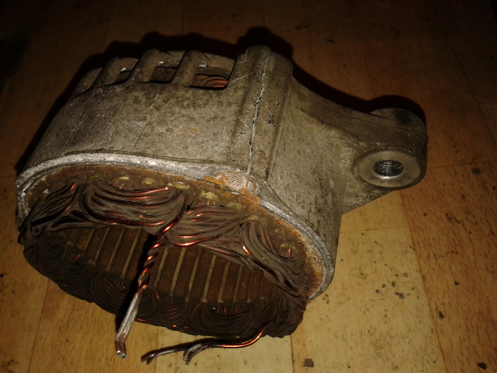

Mohlo za to prasklý hliníkový tělo altíku v místě štefu, který ho drží pohromadě. Pravděpodobně to zapříčinilo zkřížení statoru a rotoru.

hehe, mrkni do mojeho vlákna, mám to samé tak jsem zvědav kdy se definitivně zadře :-D

Ahá, máme to prasklé na stejným místě to vypadá.. :-D

Ja ho mam na trosku jinem miste, jak se vubec rozebira? Je potreba odpajet privod statoru?

Rozebíral jsem čistě z věděckého hlediska, kdyby něco, není problém jednotlivé části nafotit. Altík budu brát buď od Máry (registrován tady na foru) ,nebo se obrátím na Matese.. Sundal jsem matku na řemenici, ta na mě hned vypadla. Pak zezadu na dvou šroubkách drží uhlíky. Odšroubovat všechny matičky a ano, odpájet vinutí statoru. Potom už stačí jen rozklepnout a je to.. dá se to celkem v pohodě. :)

Jop taky jsem ho měl rozkuchany, ale odpájet se mi nechtělo.

Je mi to jasný, jak říkám, já už to dělal vyloženě pro poučení, protože v tomhle stavu už ho tam nemůžu vrátit :-) Děkuju za pochvalu, od někoho kdo v garáži provede GO motoru a rekonstrukci karoserie to potěší :smt023

Zmrtvých vstání probíhalo dnes od 9 ráno do 4 odpoledne. Alternátor jsem dostal od uživatele Mára, tímto velmi děkuju. Z jeho a mého rozbitého jsem složil jeden funční, protože v darovaném byl namotnej zbytek řemenu a zohýbané chladící lopatky. Zajímavostí je, že můj 100A Magneti Marelli a 120A Denso je totožné a liší se pouze ve štítku. Velkým špekem je povolení volnoběžky, je na to potřeba speciální hentýoný.
