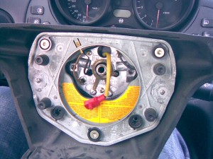

Nemáte náhodou někdo zkušenosti se sundaváním volantu na GTV? Asi to bude stejné, jako jinde. Já jsem se ale dostal jen do fáze, která je na obrázku. Dál už nemůžu. Buď je to mojí nedostatečnou muskulaturou, nebo jsem zapomněl ještě něco povolit... Dík za radu.

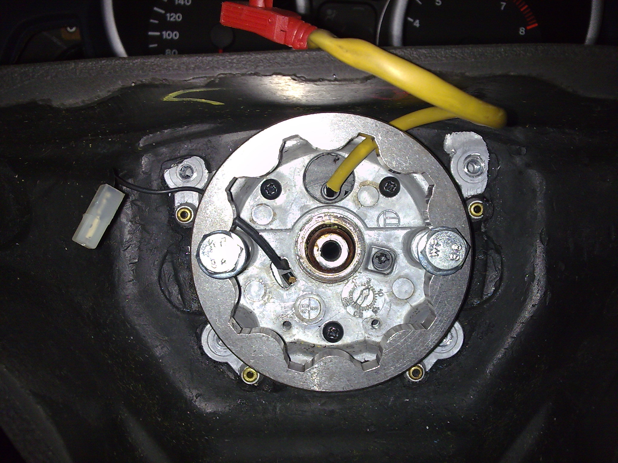

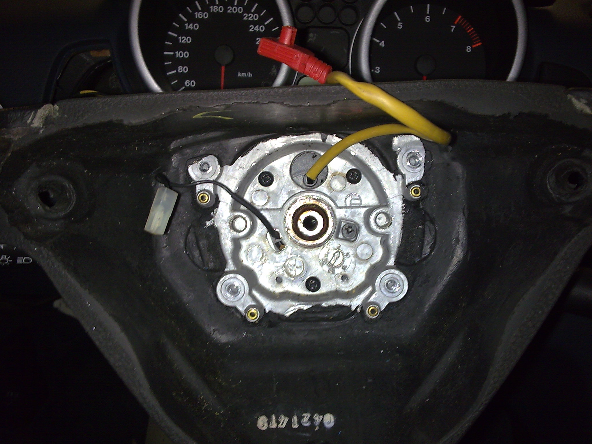

Jak rika Kurkyn, bez stahovaku to dolu nedostanes. A protoze ten volant tam drzi na fest, i ta pricka za kterou to budes tahat musi bejt pekne tuha. Ja to zkousel s 5tkou plechem a ten plech jsem zohybal. Nakonec sem pouzil cast nejakyho olejovyho cerpadla buhvi z ceho. A pres to jsem to stahnul s klasickym dvoupackovym stahovakem.

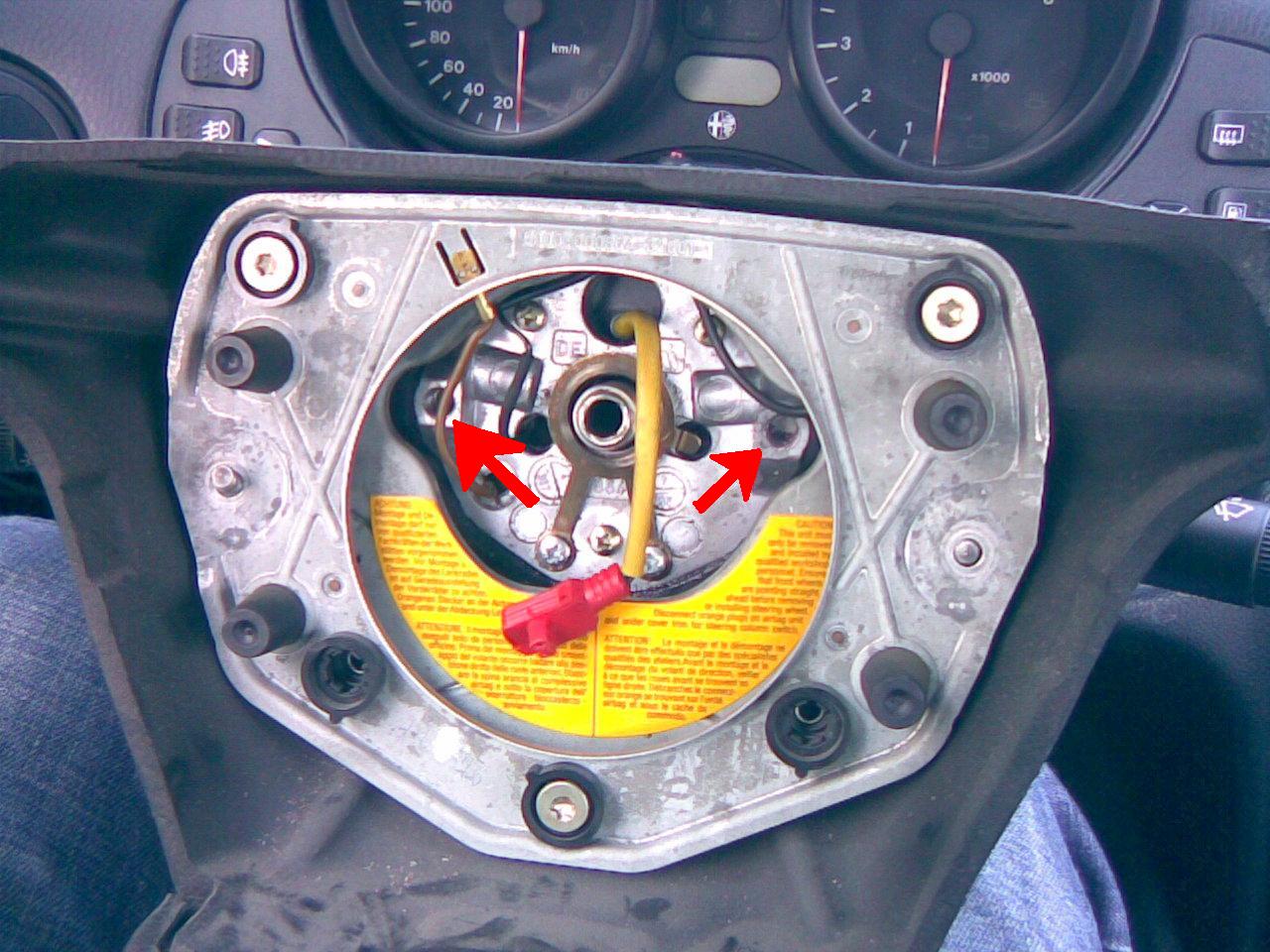

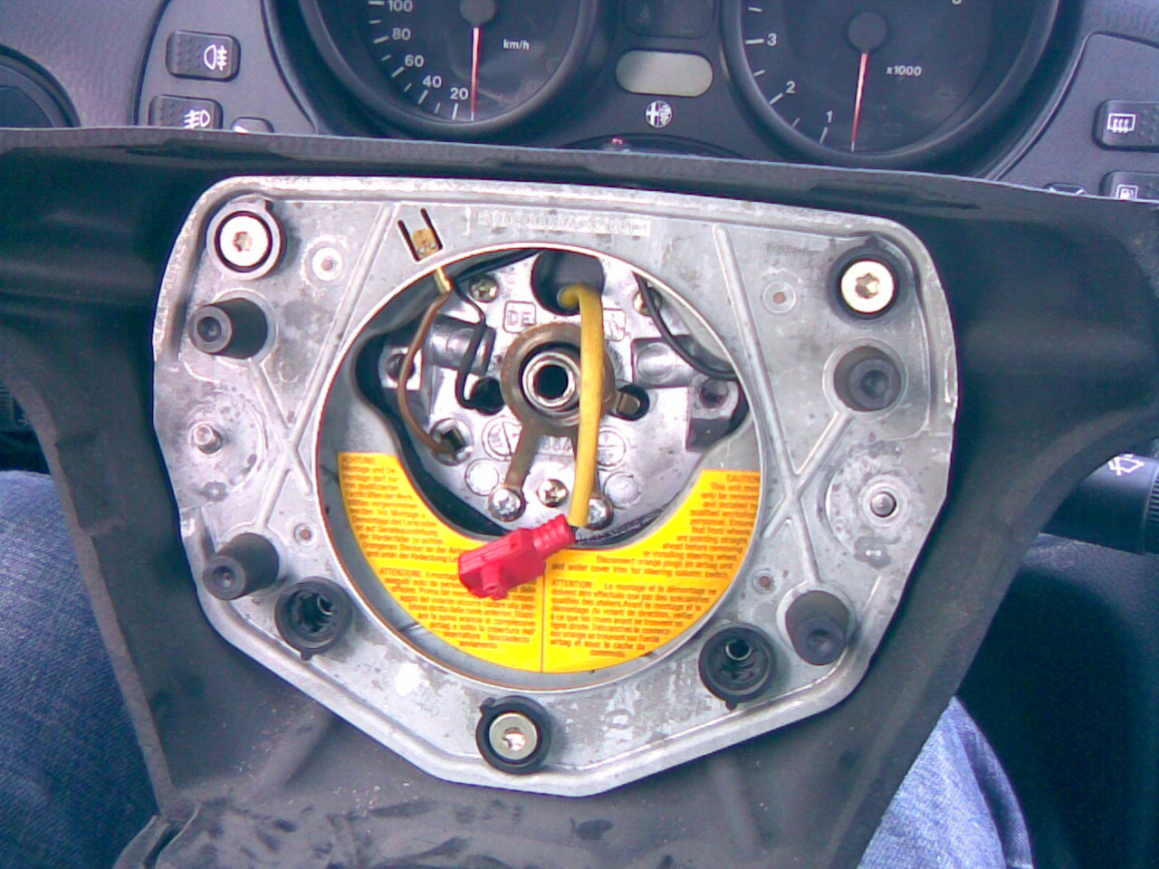

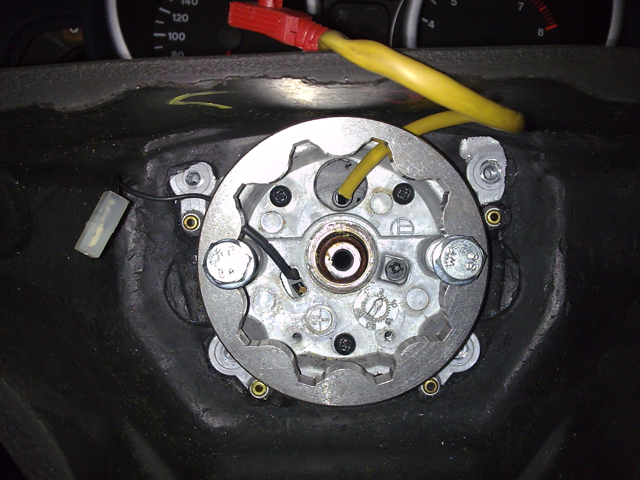

Ten volant jeste vic odstroj (ten hlinikovej ram co tam drzi na torxech dej pryc, ten kontaktovej plisek co drzi u hridele volantu taky). Musis se dostat k tem oznacenejm diram a mit prostor na ten stahovak. Odstrojeny to bude vypadat takhle: A s namontovanou prickou (v mym pripade vnejsim cerpadlovym kolem) takhle: A pak ten stahovak opres o stred volantu, ty packy zahaknes za boky ty pricky, nasponujes to, klepnes kladivem a volant je dole.
