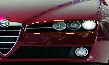

chci se zeptat na jeden plast kolem svetel. Srazil jsem srnku a potreboval bych vedet jestli se da na vrakaci sehnat cerny plast , ktery je kolem svetel viz. obrazek. Zajimala by me tez cena.
Pokud mate nejake zkusenosti, tak dejte vedet prosim. Jinak jsem z Brna.
Dekuji
Dekuji

zkus to tady:
http://www.adslipuvka.cz/starsi-dily
