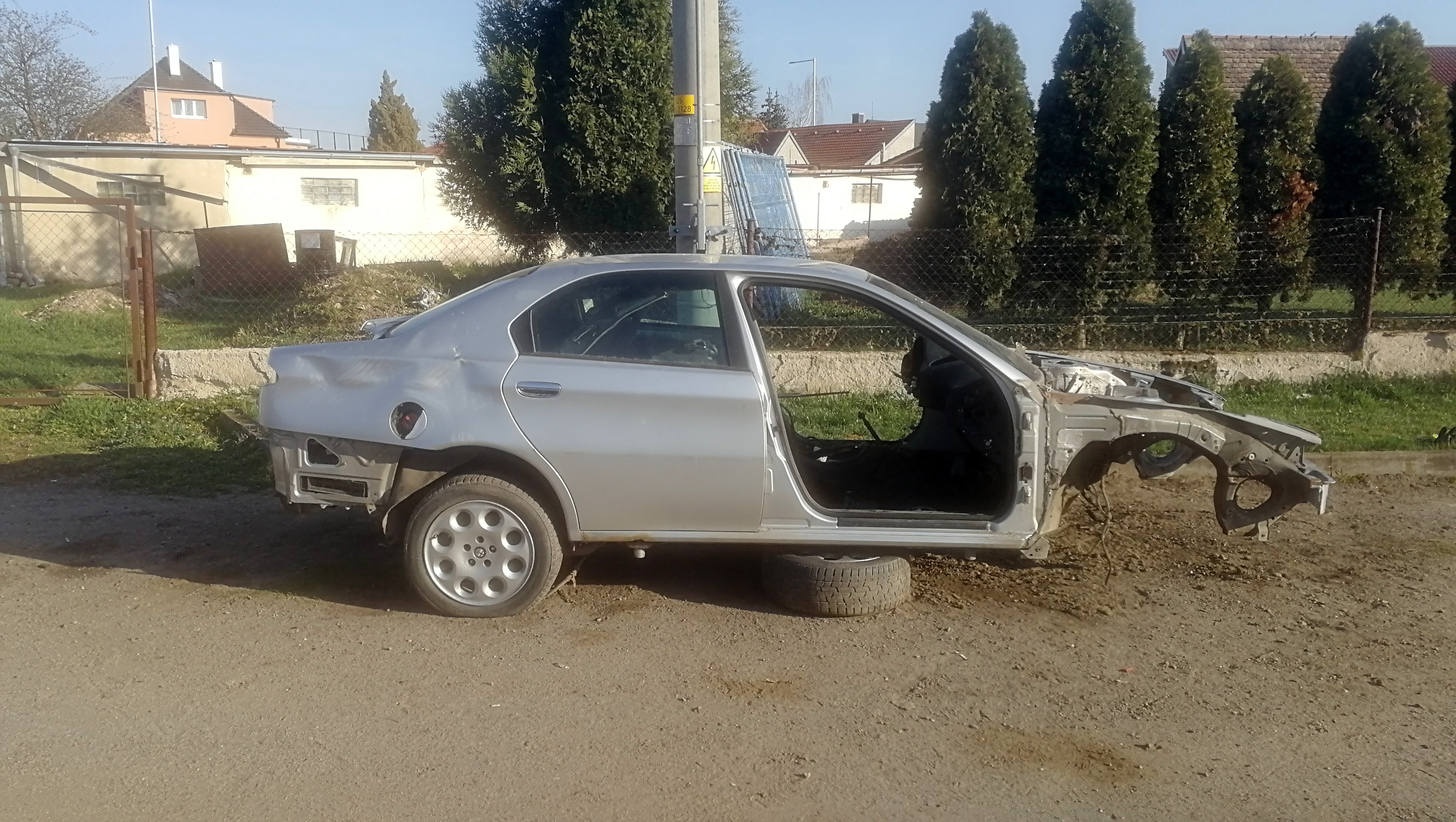

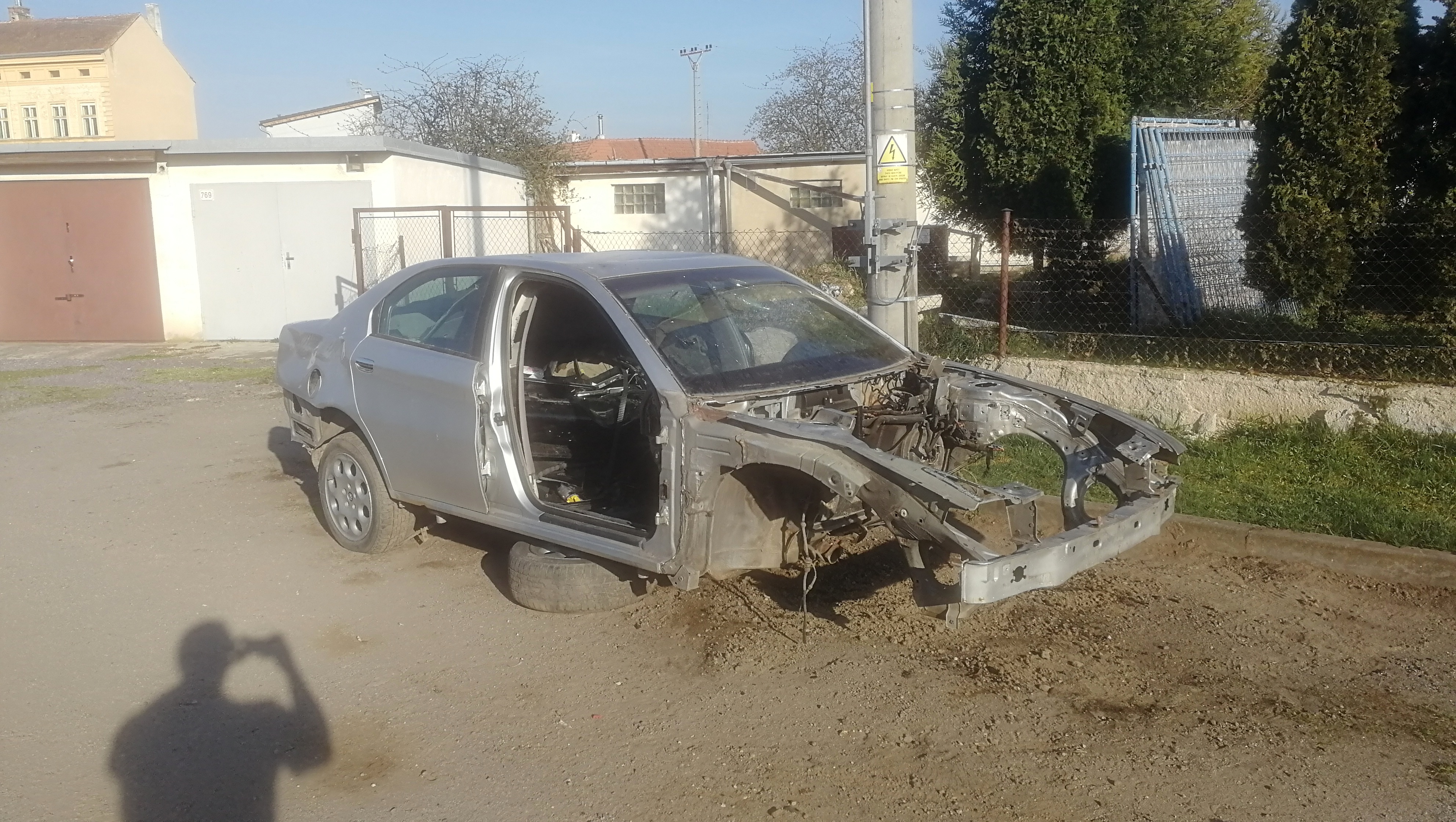

Příspěvek od razorcz91 » 7.4.2019, ned 16:33
Uzavřu tady to téma posledním párem fotek... už je v hutích :pivko
