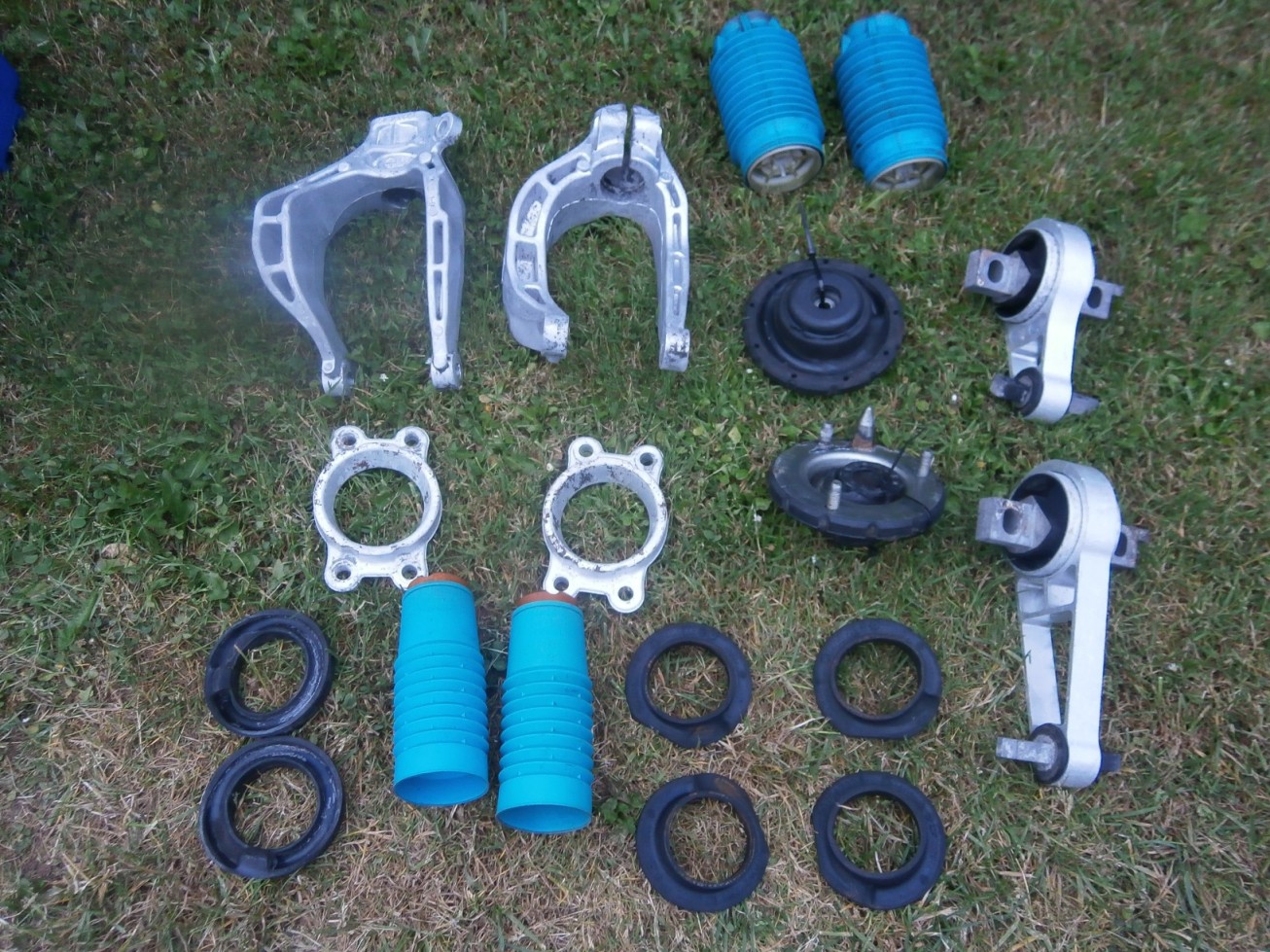

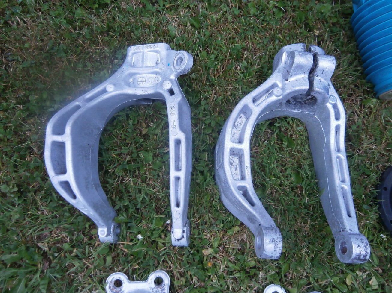

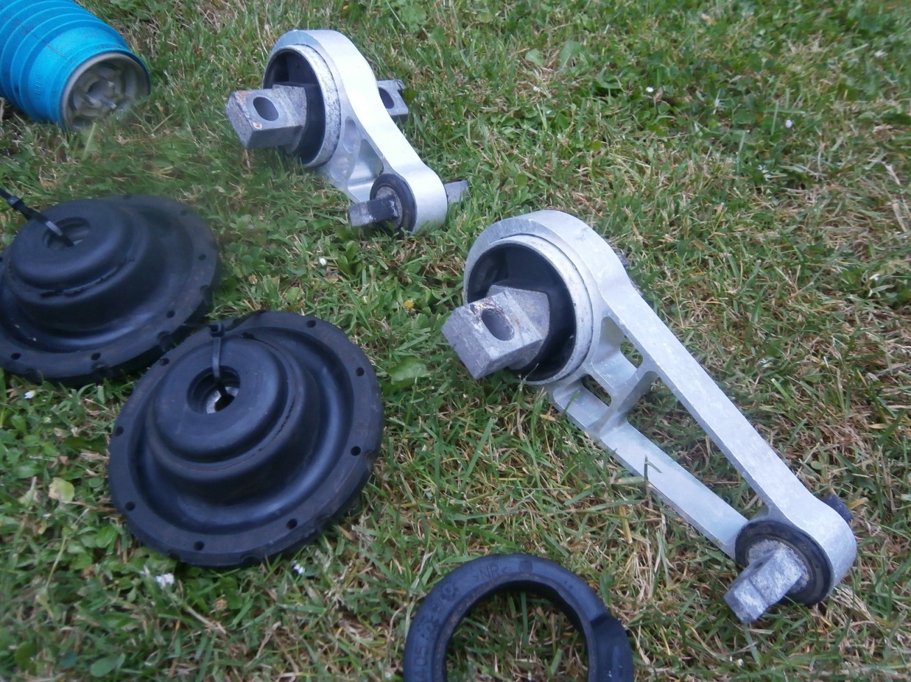

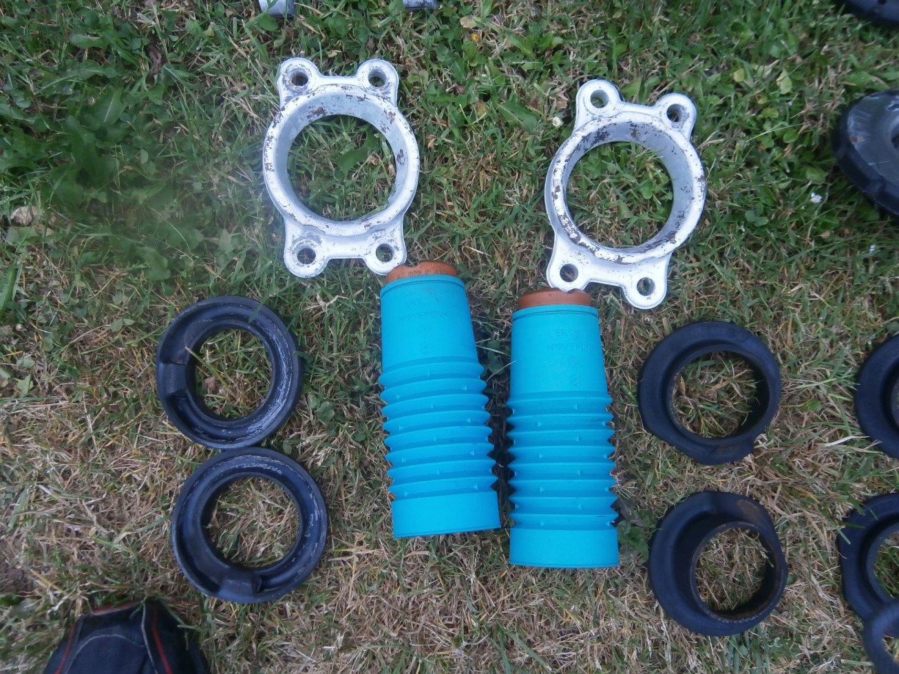

Jinak dnes odvezeny nekter veci na piskovani, zitra to vyzvednu. Dále sem opravil spatne zavitove vlozky na dekl motoru - odvrtany a nanytovany nove. Sundan drzak nadobky ostrikovacu. Ten zrezl nejspise kvuli letnimu uniku kapaliny, kdy mi prasklo kolinko na pumpe a kapalina uchazela. Takze sup na zinek.
Zitra se budou konecne uz vylisovavat vsecny silentbloky a snad dokoncim nove brzdove hadice. Taky pridavam malinkou ochutnavku nejakych veci, ktere jsou pripraveny na zpetnou montaz. Je toho malinko. Vlastne vse krom deklu co muzu umyt a nebude to podstupovat zadnou povrcovou upravu. No jeste to je dlouha cesta, ale rysuje se to.
Tak proveden maly update v galerii.
