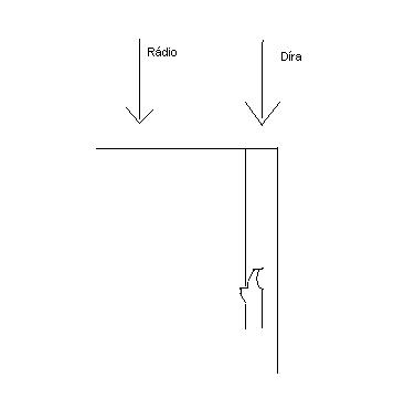

alah má pravdu něco podobného potřebuješ, ale pouze z jednou vydlicí
udělal jsem ti hodně na rychlo takový náčrt, jak to tam je a o co se musíš snažit, musíš se dostat pod ten zobáček, mě stačil šroubovák, se kterým jsem potom akorát otočil a rádio povyskočilo, pak jsem udělal druhou stranu a bylo

Chlapi dík za rady, nejjednodušší byla metoda z babiččina košíku od xJohnyho. Vzal jsem dvě jehlice, strčil je tam, zatlačil snad 3cm dovnitř a pak to vytáhl celé ven.
