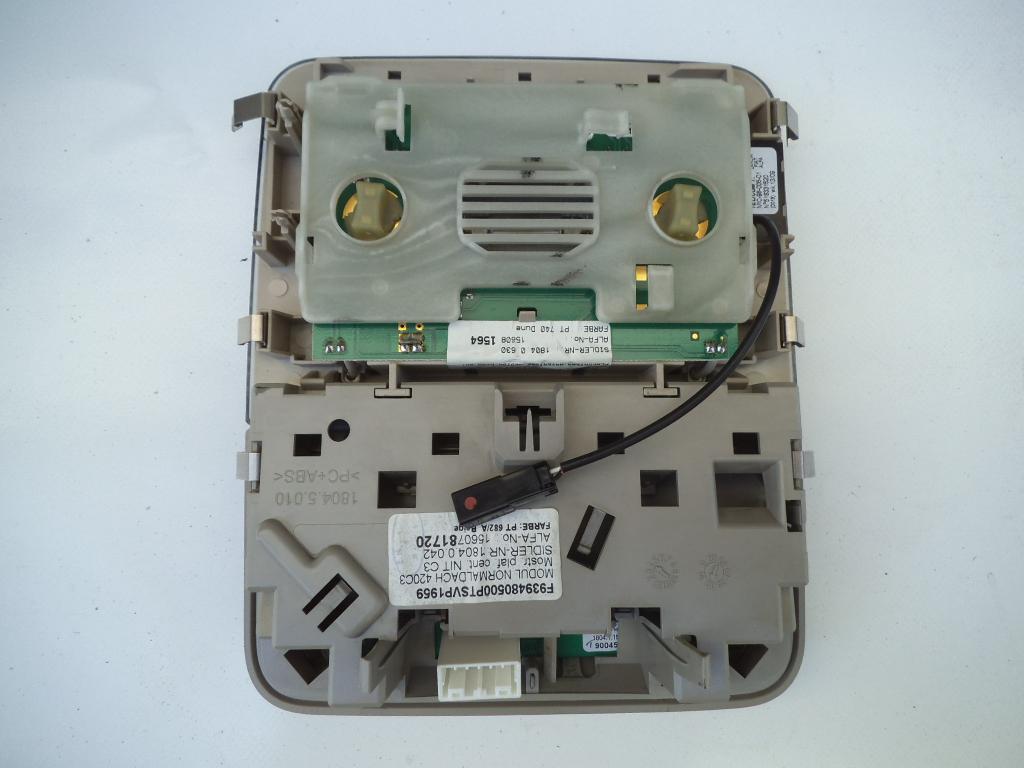

kurenadvore píše:Alfisti, stretol sa uz niekto s pazvukom, ktory vychadza zo svetelneho modulu, ktory je medzi vodicom a spolujazdcom? Neprijemne rezonuje, musim vzdy do neho zatlacit, ale to drzi tak 10 sekund. Pri nizsich otackach je hlavne dost pocut. V navode sa pise, ze aj na vymenu ziarovky, ktora tam je treba ist do servisu, tak neviem co sa do toho pustat alebo to iba prilepit. :D
Dakujem alfaromeo1
Tak pokud se do toho pustíš sám tak je to slušnej opruz, demontáž toho plastu. V každym rohu packa,která je ve vnitř a leze až pod tapec. Musíš malym šroubováčkem a najít správnou pozici, zároveň nesmíš moc tlačit aby si ty packy neohnul a dávat pozor aby zase ta packa nepadla přímo do tapece, pak je to v háji. A packy neohýbat páč pak se těžko hledá jejich původní stav aby ten plast sednul přesně zpátky na svoje místo . Takže fakt opruz.
Radil jsem se o tom ještě se Zdeňkem a pokud nemáš nervy jak špagáty :-D tak asi ten servis, no..
A možná koukni do elearnu jak ten plast kompletně vypadá pro představivosti. Chce se mi napsat, že tady na fóru je NĚKDE fotka toho plastu, ale dělat to nebudu :D takže tuhle poslední větu přehlížej, jako by tady prostě nebyla, no :smt040

MikeC
Příspěvky: 1585
Re: Boj s pazvuky v interiéru
Příspěvek od MikeC » 18.6.2015, čtv 09:38
Co jsem rychle vygooglil, tak takhle by to melo vypadat zespod :wink:

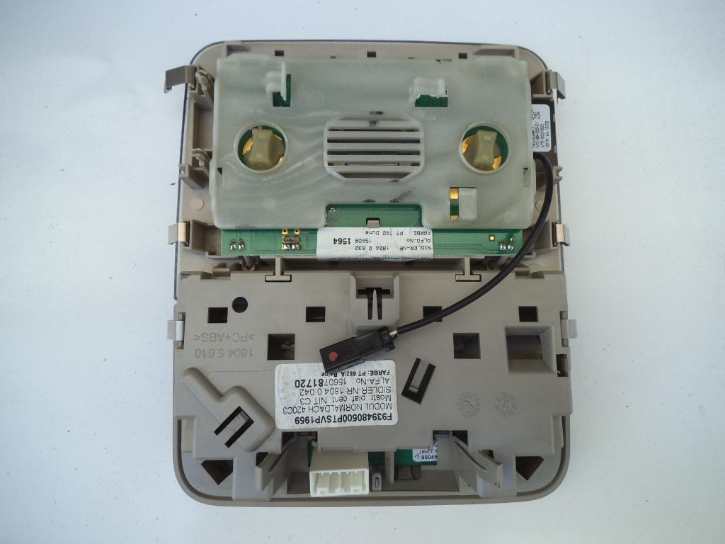

MikeC
Příspěvky: 1585
Příspěvek od MikeC » 8.10.2015, čtv 20:40
Takže dneska jsem si udělal čas a vymnotoval to vrchní osvětlení, protože už mi lezlo krkem jak to drnčelo :smt013 . Jak jsem předtím dával fotku, drží to na 4 kovových packách. Je celkem problém je vycvaknout, je na to potřeba dlouhý tenký plochý šroubovák, vycvaknou 2 packy z jedné strany a pak už to jde bez problému vyndat. Člověk se nesmí bát trochu víc zapáčit (aspoň já jsem nic neulomil a to jsem za to celkem dost vzal :-D ), v tom místě kde jsou ty packy a člověk se zapře za ni a je menší šance, že to praskne :)
První fotka je lokace těch pacek (u té schránky na brýle nejsou žádné). Pak doporučuji je trochu víc vyhnout ven.
Druhá je zevnitř - pokud to chcete odpojit, ten bílý konektor má pojistku "ze vnitř" - od strany toho světla, z druhé strany než je vidět na fotce. Černý má "klasickou záklapku", jako třeba ten přívodní kabel co je u vnitřní pojistkovnice.
Modré šipky jsou packy které drží tu přihrádku na brýle. Já ji odpojil a na té hraně jsem to "podložil" modrou malířskou páskou (6 vrstev), předtím to toiž chodilo tam a zpátky asi o 2mm. Dával jsem to u těch pacek na každé straně.
Žárovky pak vyměníte levou zadní: Ty krajní se uvolňují pootočením proti směru hodinových ručiček asi o 1/4 otáčky, ta středová je pod tím bílým krytem ale ten je úplně jednoduché sundat (4 packy za hranu toho plošnáku).
Nacvaknout to zpátky není problém, jen je to třeba dobře dotlačit po celém obvodu (i u schránky, byť tam nejsou packy).
A hlavně to už nedrnčí :smt020
