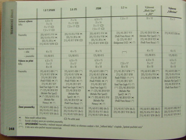

Zdravicko mam na sve GT momentalne 17”disky pneu 215/45 ale dnes jsem koupil nove disky ty same 17” ale na nich jsou 225/50 je mozne je vubec pouzit? Predem dekuji za odpoved
Příspěvky: 19210
Re: jaké pneu pro GT?
Příspěvek od Kubas » 21.12.2017, čtv 06:38
Tak jezdit na nich můžeš pokud při té své výšce už nedřou o podběhy.... ale jsou to pneu co nemáš zapsány v TP (tam bys měl mít něco z těchto: download/file.php?id=11875&mode=view) což je samozřejmě špatně.... určitě s nimi neprojdeš na STK a teoreticky můžeš mít problém při nějaké nehodě, kdy to pojišťovna může brát že auto nebylo ve správném stavu a krátit plnění atd....
