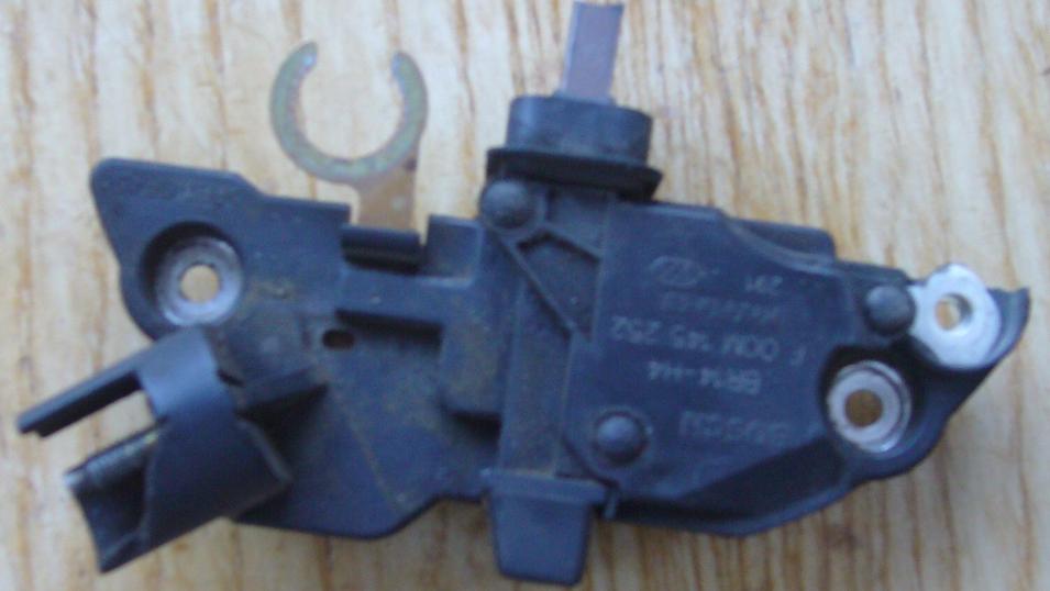

relé dobíjení ? kde to je ?

Příspěvek od Majkll » 9.4.2011, sob 18:52

Re: Nedobíjí
Příspěvek od Ladin 164V6 » 9.4.2011, sob 19:46
Asi myslis ten mustek na altiku? :wink:

Příspěvek od Majkll » 12.4.2011, úte 21:11
Tohle jsem musel vyměnit , doufám že se to nebude chronicky opakovat , důvod proč to odešlo je mi neznámý :smt102

Re: Nedobíjí
Příspěvek od Kůrkyn » 13.4.2011, stř 10:03
polovodičová součástka, to prostě jednou umře :)
