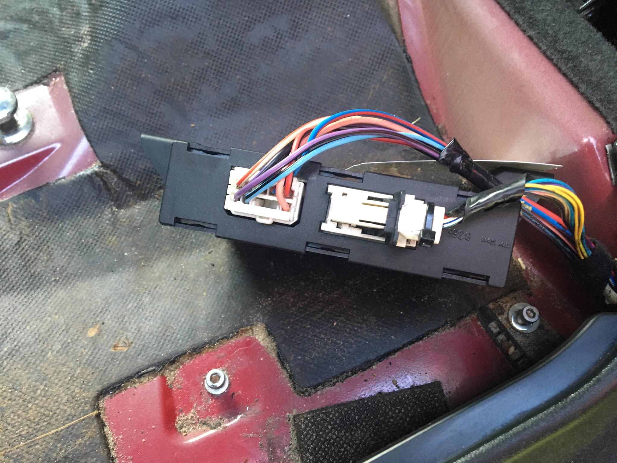

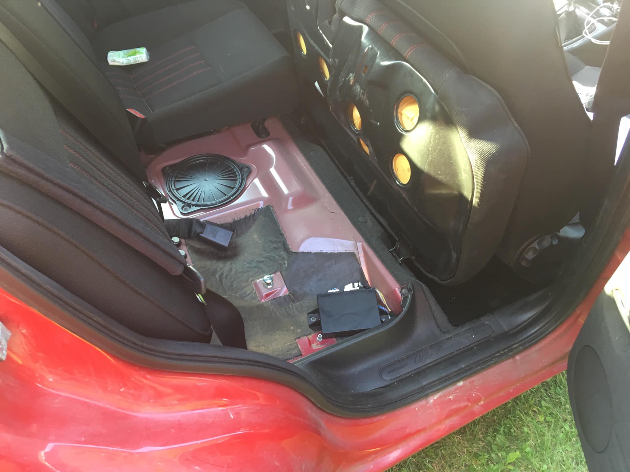

Zdravím všechny Alfisty. Obracím se na vás s prosbou. Bude tu někdo s AR 147 (5dv.) kdo by byl ochoten se sejít, jak jinak než kvuli problému?
Jde o NFC zadních oken. Už jsem prověřil hromadu věci, kabeláž, čidla oken, motory stahovaček i řídící jednotku TWR(dvere) řidiče. Nic nepomohlo. Teď jsem došel na řj. pod zadní sedačkou a vypadá to na ni. Koupil jsem druhou ale nic se nezměnilo. Už vážně nevím.
Jde jen o to že bych chtěl moji jednotku zkusit u někoho v autě, abych si byl jistej že je vadná než ji pošlu zpět, popřípadě budu hledat druhou. Nejde o žádnou atomovou vědu, jedna se o sklopeni sedačky a napojení dvou konektorů viz. foto.
Jsem z Uničova ale v rozumné vzdálenosti klidně dojedu kam bude potřeba.
Budu rad pokud se někdo najde. Díky
