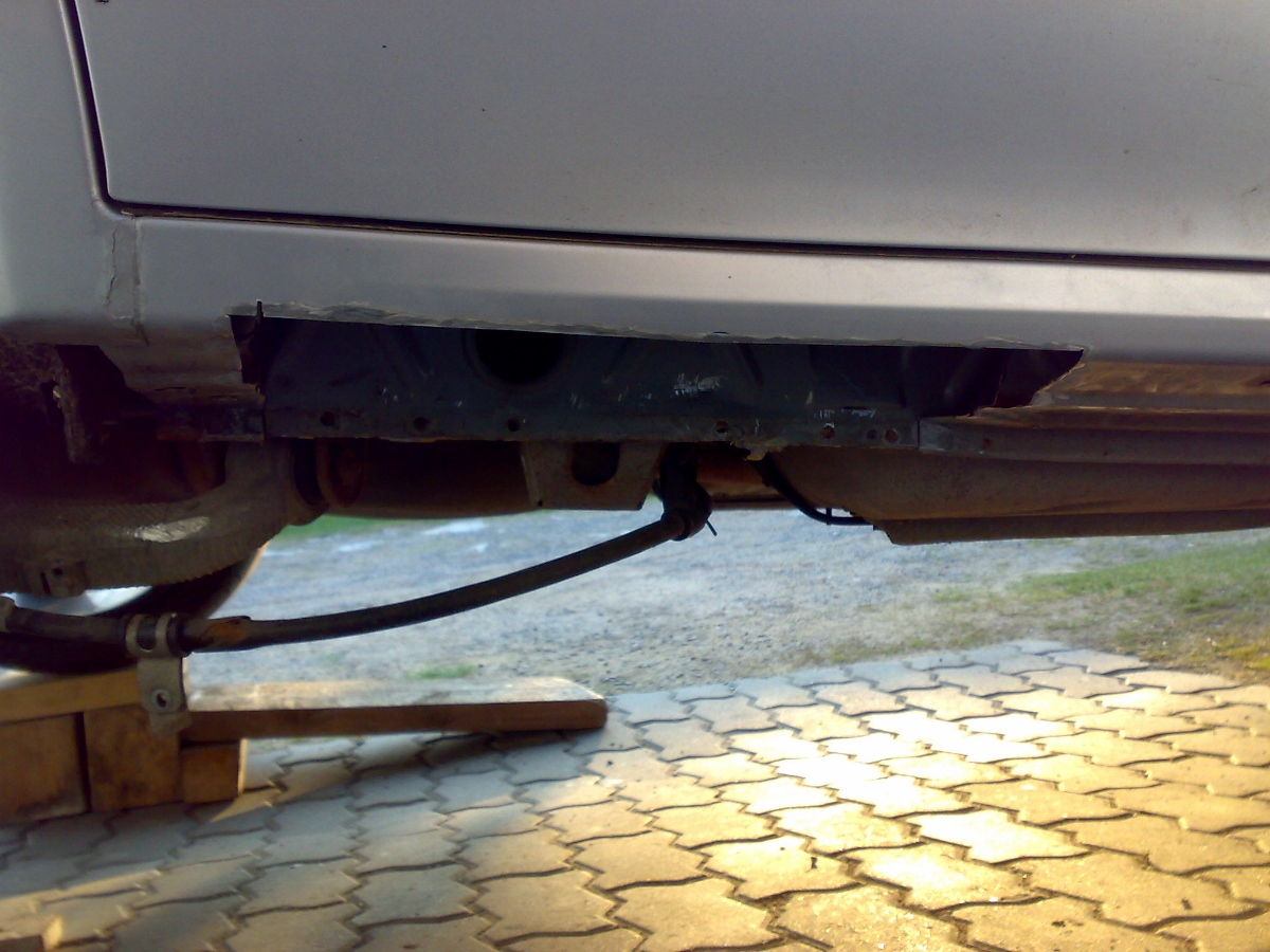

Tak jsem sundal plastový prahy na 166 a to co jsem tam našel není moc pěkny. U zadních kol uplně prorezlý prahy :???: Měl už někdo podobný problem nebo mám špatnej kus. Auto je dovezený z Italie a u nás jezdí 4roky.
a takhle to dopadlo
a takhle to dopadlo

...no i podle toho lemu, to asi bude nějaká chybička v lakovně :smt102 ...každopádně doporučuju všem vystříkat, ať jde o jakýkoliv auto. Rezne všechno po nějaký době. Teď mi zrovna kámoš ukazoval 10let záruka na karoserii a přesně po 10-ti letech chytaj blatníky dole u prahů.

no oni ty plastový prahy jsou dost blbě řešený, protože se v nich drží písek a ten když je mokrej tak to taky asi prahům moc nepomůže. No hold je to auto do teplých krajin :D

Ja tam mel diru na pest, tak jsem to rovnou vyvaril a vystrikal.jinak ty plastove zobacky co drzi plastovy prah se lamou jedna radost a nove jsou stoji snad 1Ks/3Eura
