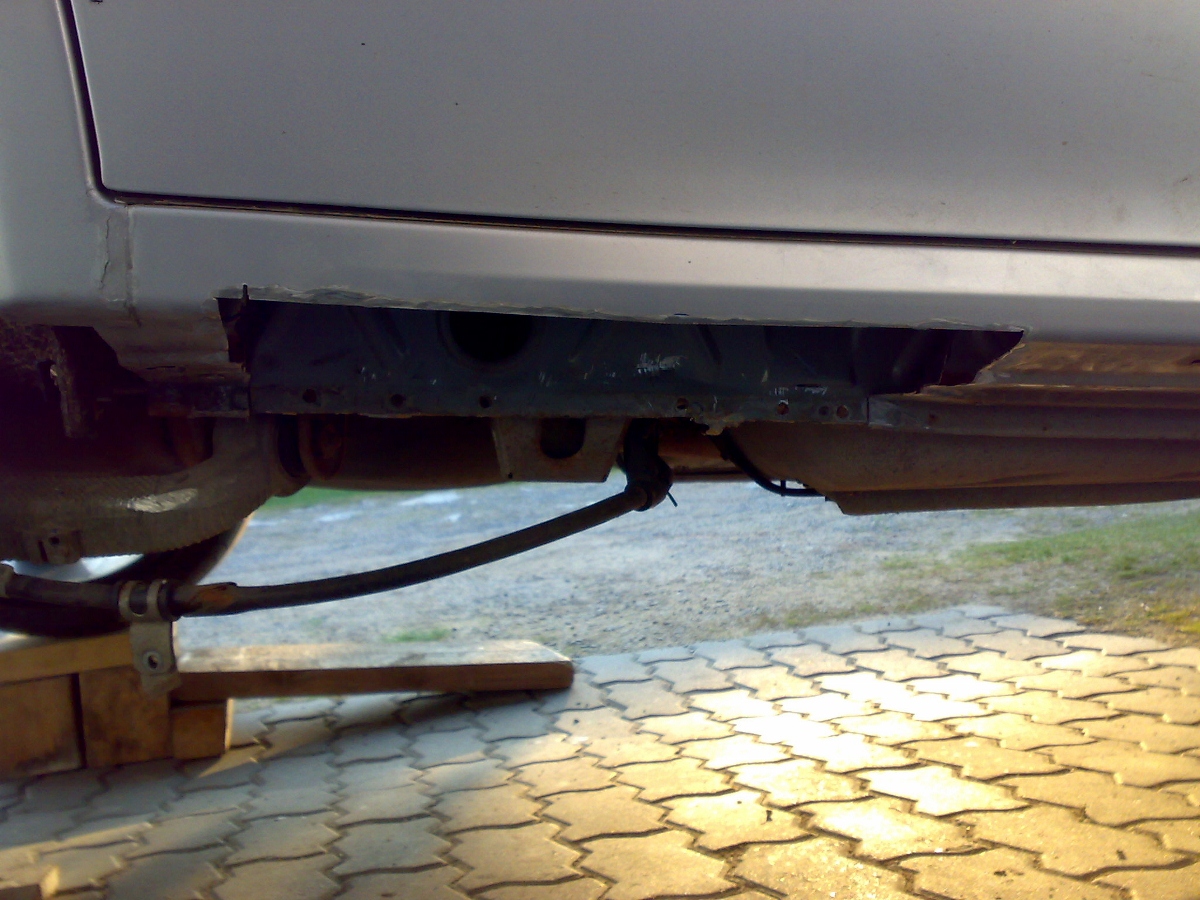

Tak jsem sundal plastový prahy na 166 a to co jsem tam našel není moc pěkny. U zadních kol uplně prorezlý prahy
Měl už někdo podobný problem nebo mám špatnej kus. Auto je dovezený z Italie a u nás jezdí 4roky.

...no i podle toho lemu, to asi bude nějaká chybička v lakovně
...každopádně doporučuju všem vystříkat, ať jde o jakýkoliv auto. Rezne všechno po nějaký době. Teď mi zrovna kámoš ukazoval 10let záruka na karoserii a přesně po 10-ti letech chytaj blatníky dole u prahů.

no oni ty plastový prahy jsou dost blbě řešený, protože se v nich drží písek a ten když je mokrej tak to taky asi prahům moc nepomůže. No hold je to auto do teplých krajin

Jak se dají ty plasty sundat, je na to nějakej fígl? Bych si to rád zkontroloval, ale nechci něco urvat nebo jinak poškodit...
Re: Rez pod plastovými prahy
Odšroubuješ cca 5 šroubů co drží prah a pak za prah zatahneš směrem k přednímu kolu. Je to nasunutý na takovejch zobáčkách. Taky mi to chvíli trvalo než jsem na to přišel.

Tak po kontrole som okrem nanosenej špiny v podobe piesku nenašiel žiadnu hrdzu

dva roky je dlouha doba,urcite uz tam neco budes mit:)Tomyzv píše:Tak po kontrole som okrem nanosenej špiny v podobe piesku nenašiel žiadnu hrdzu
Ja tam mel diru na pest, tak jsem to rovnou vyvaril a vystrikal.jinak ty plastove zobacky co drzi plastovy prah se lamou jedna radost a nove jsou stoji snad 1Ks/3Eura

Kluci kde mužů koupit ti plastové zobacky, dneska jsem sundal plastovéj práh a z osmi zobačku byli jen 4 dobrý.
A.R. 166 2.4 JTD 110 KW po faceliftu manual , bejvala ale vídám ji denně.
zkusim si odpovědět sam , možna to nekomu pomuže při objednaní tech zobačku, vlasne zobaček to není ale řika se tomu přichytka, číslo dilu je 60613413 a stojí to 80kč včetně dph, (pozor na to jsou leví a praví) po koupi tech příchytek jsem zjistil, že nemam ani jeden dobrej ale drži to.
