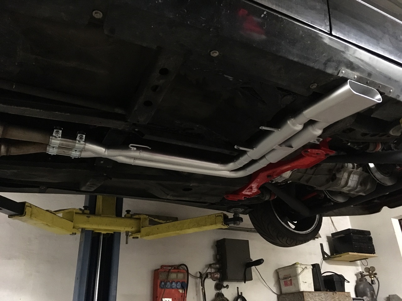

Klec v budoucnu bude, zatím ale jen montovaná, at to jde vymontovat. Samo sebou to chce ten rám vyvest až dopředu kvuli celkove tuhosti kastle.
Jinak mám již sedačku přímo na mne, posez a vedení brzd hotové, takže nyní už jen skládám V6 věci na TSkovou převodovku. Ještě budu dělat druhý výfuk kde již bude X-pipe křížení větví a do boku dva rezonátory :smt020 :D takže budu zvědav ohledně zvuku.

Re: A.J.Michal - Alfa 75 3.0 V6 - černá vdova
Příspěvek od hondzik » 14.1.2019, pon 18:48
zvuk bude... hutnej. Vzal jsem Engstlera na kat, točil to tak do 2,5t a je to sajgon že to nejde ani nahrát :-D

Tak, auto už jezdí. Pocity z krátké převodovky jsou super. Brzdy až na velký chod pedálu taky dobrý( ty čtyřpístky jsou na ten válec asi moc ), ale to se teprve uvidí jak to brzdí, až bude teplo a sucho :-D .Výfuk je zase o něco více hlasitější, ale zase nic extra že by to šlo slyšet na 4 kilometry, jen v zástavbě to dělá bordel :smt064
