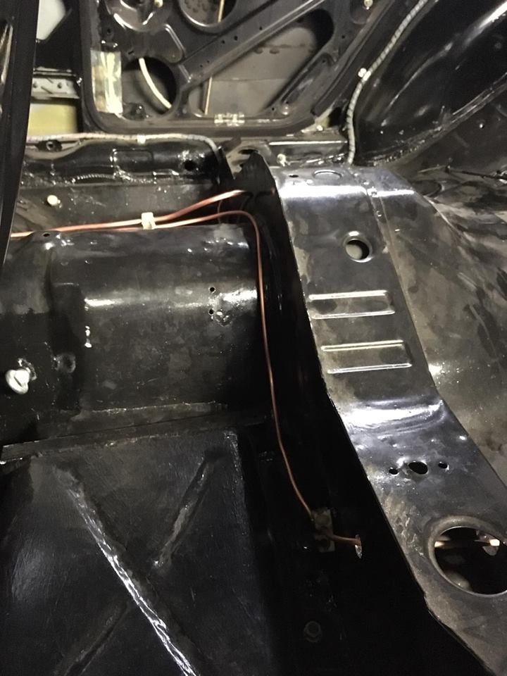

Tak v tomto týdnu už něco přišlo a pomalu se to dává dohromady :-)
Jestli ta měď někde při 230 jebne, tak bůh semnou :D

Když ty uši s brzdama vidím, tak fakt si říkám, že ty měďený brzdový trubky na tom podvozku budou to nejpevnější co tam je :D Ale vypadá to suprově, hlavně jak pod paprskama už ty brzdy jdou pěkně vidět

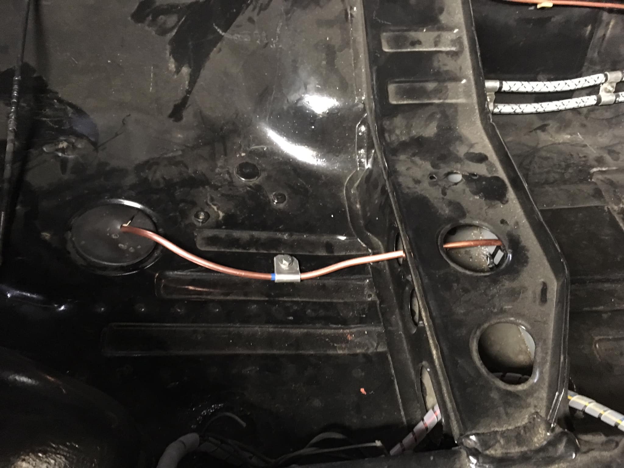

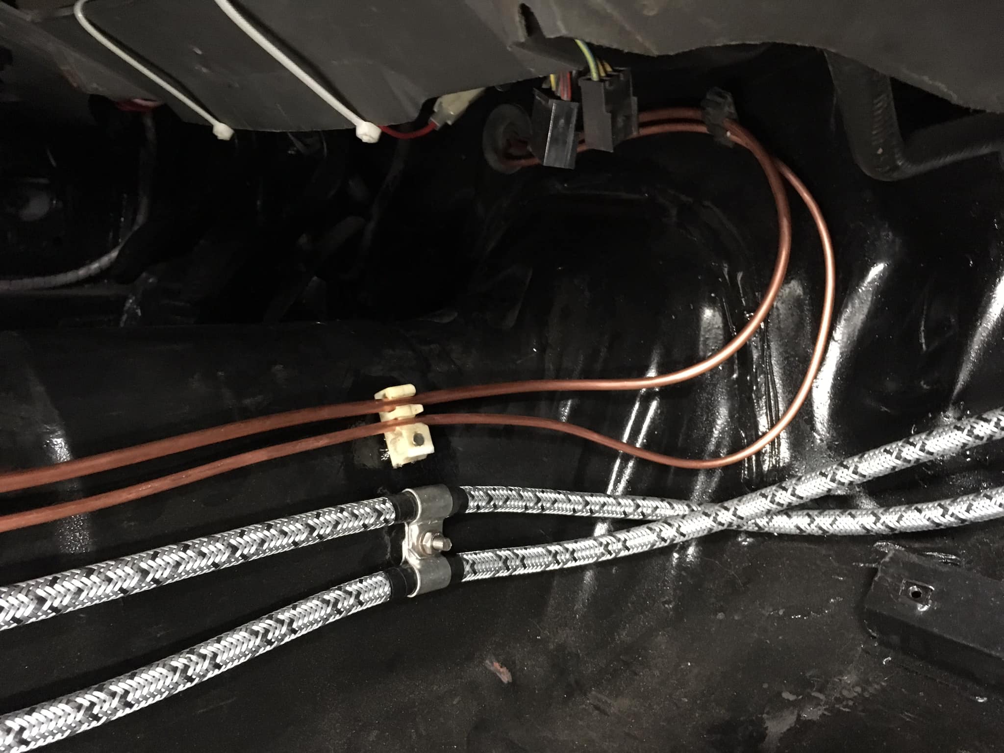

Pokračujem dále. Přední brzdy jsou již namontované. Vyměnil jsem i posilovač brzd ( musely se vyndat zase ty zatracené pedály ), ale vše je již namontované a ze skladu jsem i namontoval fungl nový brzdový válec.

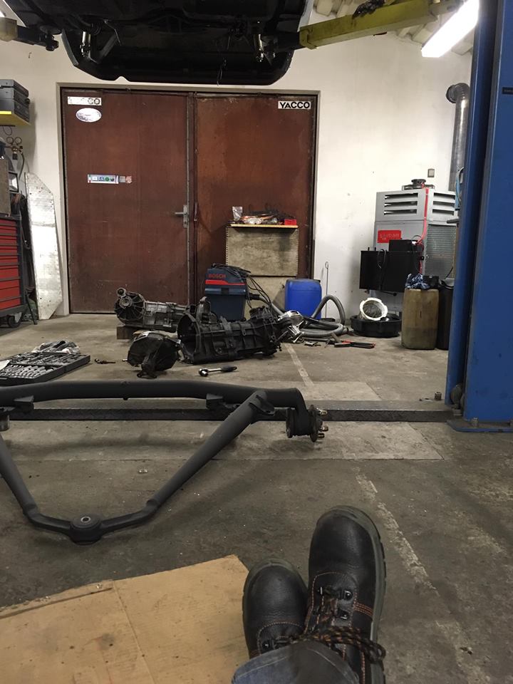

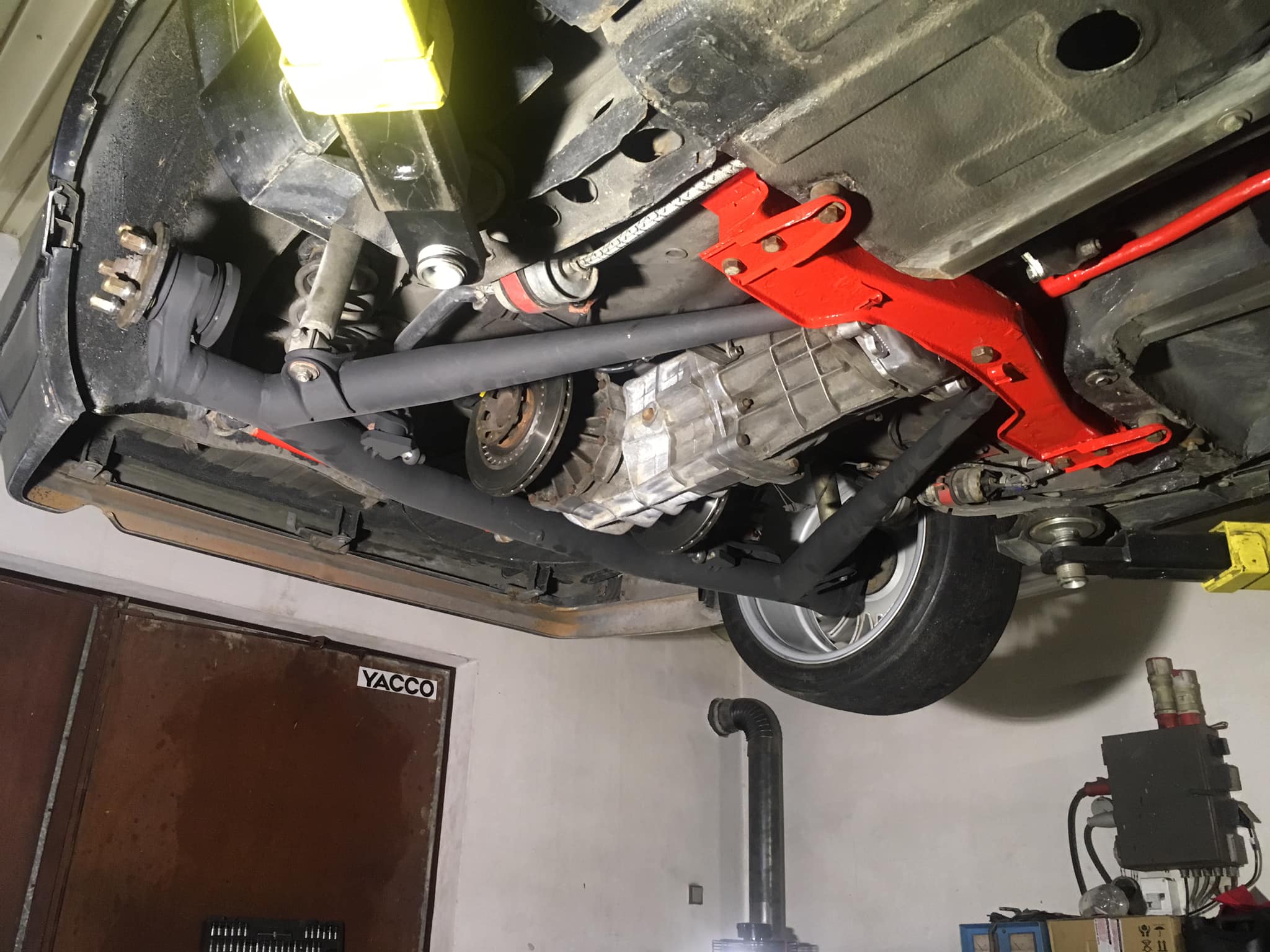

Nyní je již sundaná zadní náprava a odstraněné staré spojkové a brzdové vedení. Nápravu a nosník šplíchnu nějakou barvou, ložiska a unibaly jsou v pořádku, takže tam není co řešit. Nyní bude ta veselejší část kdy se tam budou dávat zadní brzdy ze zagata a kratší převodovka z TSka na kterou se budou montovat náboje na silné poloosy a V6tková spojka.

No nestíhám moc pořádně fotit, tak aspoň pár fotek jsem vyfotil s nápravou dole.

ten diferák s poloosama a převodovkou pak zvedáš do auta ještěrkou ne? :D

ne ne .. spouštím na paleťák komplet celé auto. Hodil by se mi nějaký nůžkový pojízdný stůl ,co by to zvedl aspoň do 120cm, ať u toho nemusím klečet.
Ale za ty roky mám veškeré postupy na 75 vychytané a dělám to vše sám bez cizí pomoci. Transaxle mám vychytané, bude mě čekat zachvilku Spider :-D

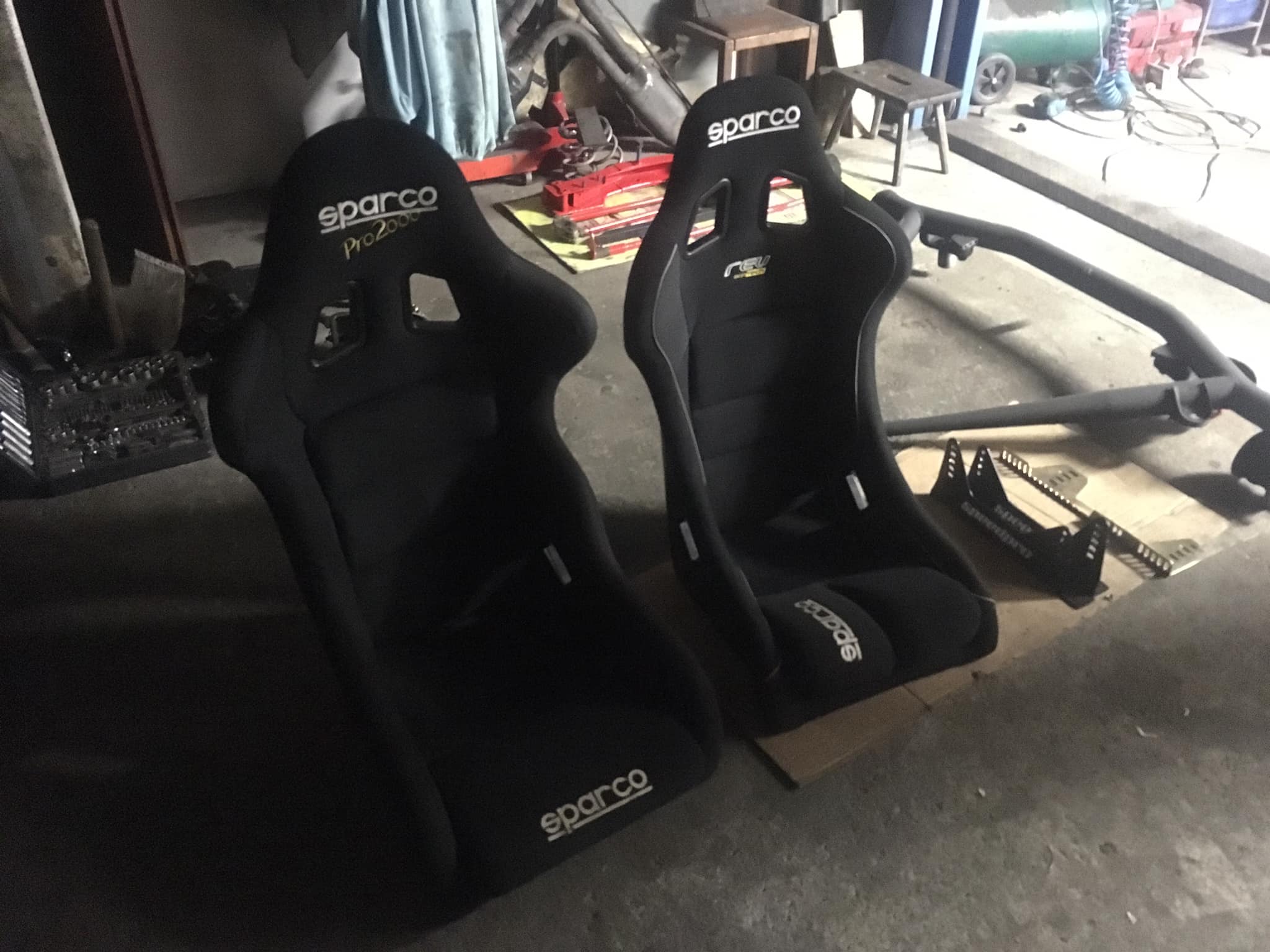

Po odstrojeni zadní nápravy jsem něco málo natřel, ať to trochu vypadá. Dále jsem si vypůjčil Sparco sedačku i s držákama, abych ji mohl napasovat do svého auta dle mých představ a pak si pořídit svou na mou postavu. Originální držáky jsem vyndal a znovu vytvořil nové které jsou o dost níž než původní. Už mám i nachystané věci na přeskládání V6tkových věcí na TSkovou převodovku. Čeká mě nyní umístění hydroručky a pak již budu natahovat vedení a už tam budu moci dávat i převodovku se zadní nápravou a už se to auto může zkusit rozpohybovat. :-D

to už chce jen vykuchat palubovku a udělat klec
Alfa Romeo 147 1.9 JTD 8v ex

Klec v budoucnu bude, zatím ale jen montovaná, at to jde vymontovat. Samo sebou to chce ten rám vyvest až dopředu kvuli celkove tuhosti kastle.

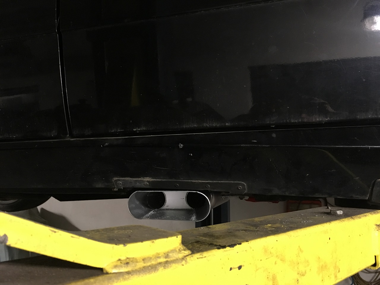

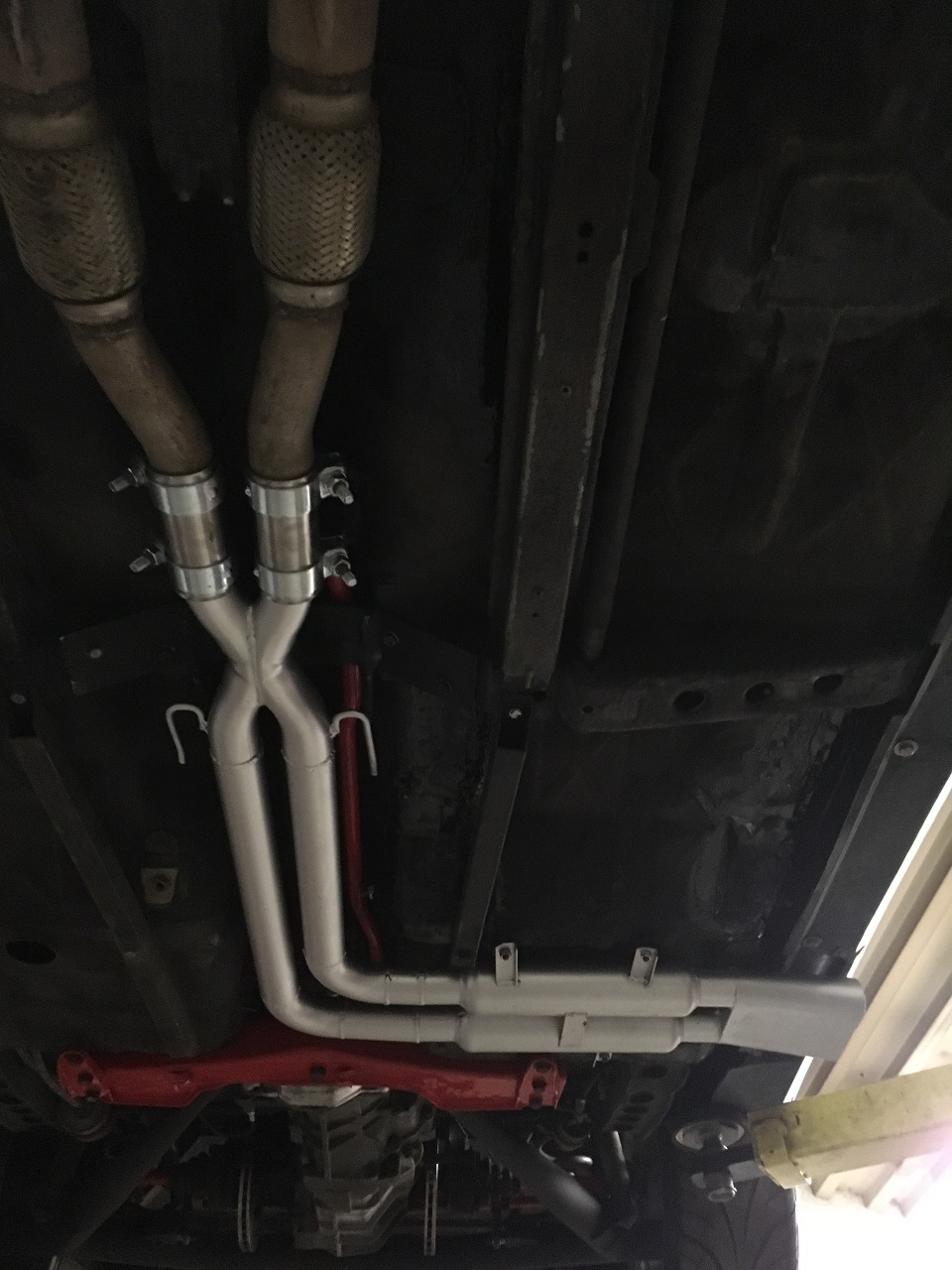

Jinak mám již sedačku přímo na mne, posez a vedení brzd hotové, takže nyní už jen skládám V6 věci na TSkovou převodovku. Ještě budu dělat druhý výfuk kde již bude X-pipe křížení větví a do boku dva rezonátory :smt020 :D takže budu zvědav ohledně zvuku.

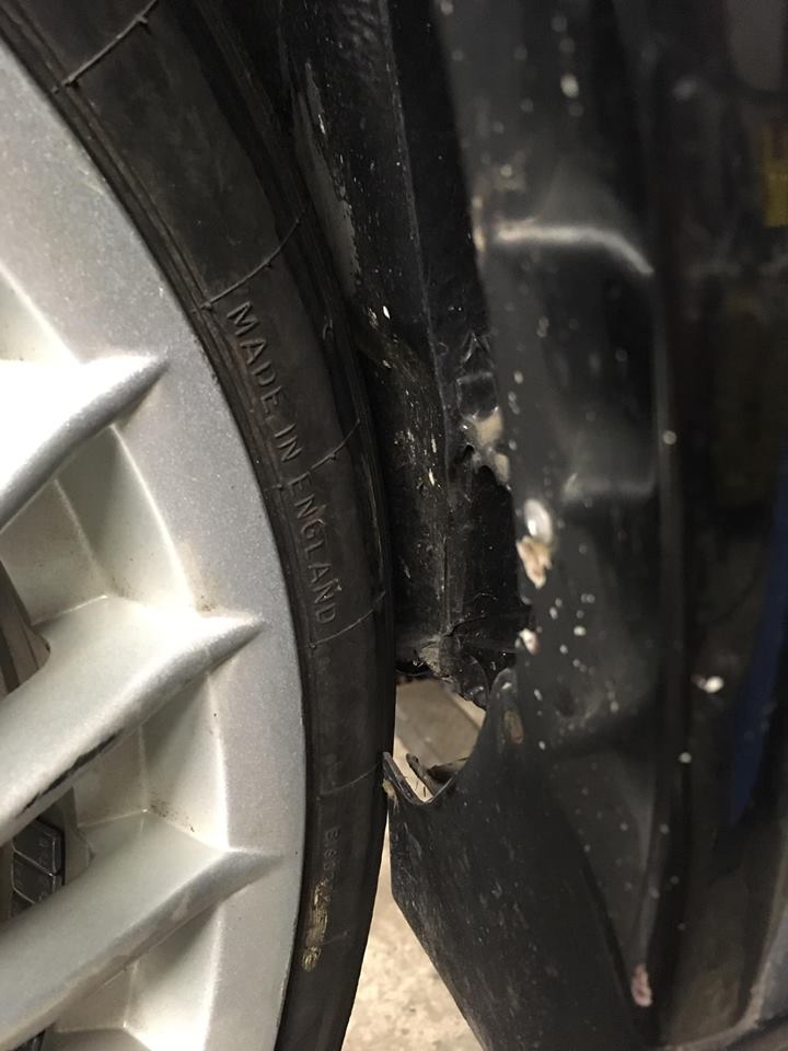

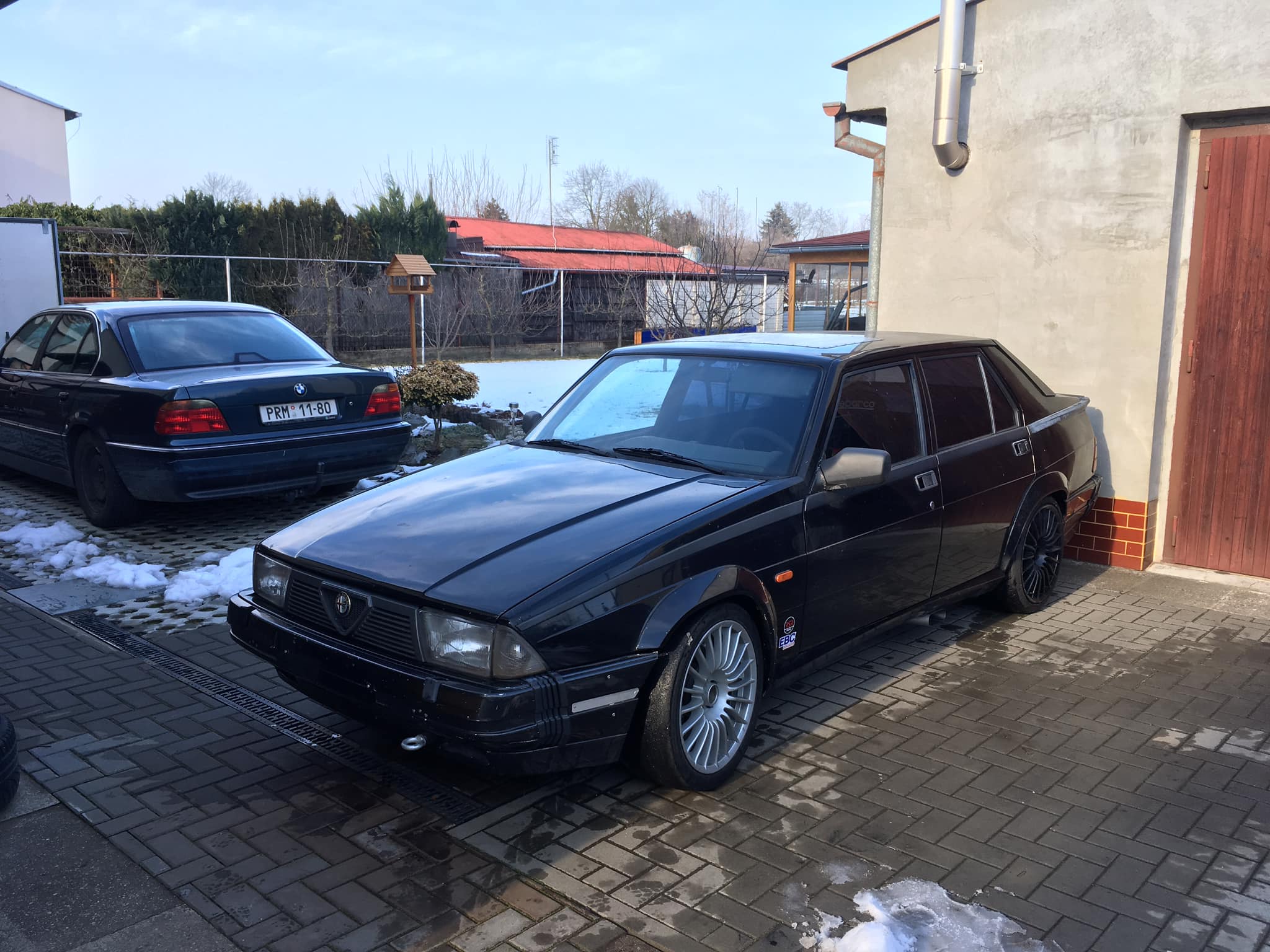

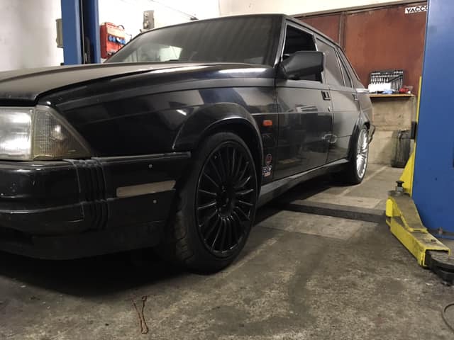

Alfa má už brzdy a spojku odvzdušněné. Stojí konečně na svých. Opičí převod na řazení vytuněn co dům dal. Zadní lemy budu muset trochu vytáhnout, aby to při propružení neškrtlo o ostrou hranu. Vepředu to bude horší. Při rejdu mi už kolo drhne o prah a o příčku mezi podběhem a kabinou ( dáno průměrem Slicku 610mm a šířkou 235mm). Konec prahu půjde uřezat a příčce zkusím domluvit kladivem :smt021.

Tie disky to sú 18" zo 166? Nechceš predať? :-D

Příspěvek od A.J.Michal » 23.1.2019, stř 14:35
nn nejsou ze 166, jsou to 17" 5x98 :-) a podarilo se mi po haluzi sehnat tu samou sadu ve stříbrné :-) ET30 a šířka se me zda 8,5J
159 SW 2.4 JTDm 154kw Q4

Ta stříbrná za mě lepší. Dost dobrá skládačka, jsem zvědav na jízdní pocity👍🏼

Tak, auto už jezdí. Pocity z krátké převodovky jsou super. Brzdy až na velký chod pedálu taky dobrý( ty čtyřpístky jsou na ten válec asi moc ), ale to se teprve uvidí jak to brzdí, až bude teplo a sucho :-D .Výfuk je zase o něco více hlasitější, ale zase nic extra že by to šlo slyšet na 4 kilometry, jen v zástavbě to dělá bordel :smt064
