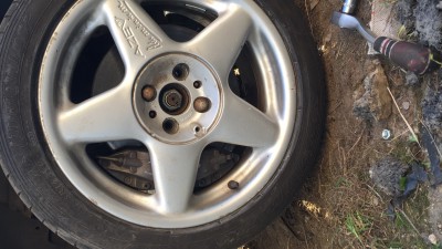

Bude to o prsa korejské dívky, ale ty 16" se vlezou. Ještě stáhnu odsazení redukce o 2mm aby se vešlo i závaží. Po pár bezesných nocích jakou zvolit povrchovou úpravu a barvu jsem zabrousil na FB a zjistil, že mezi mládeží teď frčí fosfor zelená, zlatá a trikolora v pořadí maďarský vlajky. Zpracování většinou excelentní, na 7mi letý dítě, ale pořád to nestačí. Přenechám ty barvy mladším,zvolil jsem "brutal finish", vybrousil, vyleštil a bude to super. Fotky na autě jsou na druhý 155, ještě s malým kotoučem, mám jí víc po ruce...

Bych se tim konstruovanim mohl skoro živit, povedlo se mi zachovat možnost 16" kol, u Azevů i bez podložky. Vůle sice asi tak 1,5mm jak na obvodu tak od paprsku, ale jsou tam.

to jsou 315ky?
159 SW 2.4 JTDm 154kw Q4
Příspěvky: 2596
Re: Hondzik - Alfa Romeo 155 2.5 V6 (1995)
Příspěvek od George.KHE » 5.5.2019, ned 15:33
Hádám 305 z Fiatu Coupe 20VT
Příspěvek od hondzik » 5.5.2019, ned 17:32
Jo, 20vt 305mm. Ale je to jen mezistupeň na kterým to potřebuju vyzkoušet a odměřit. Pak budou plovoucí wilwoody na dural středech
