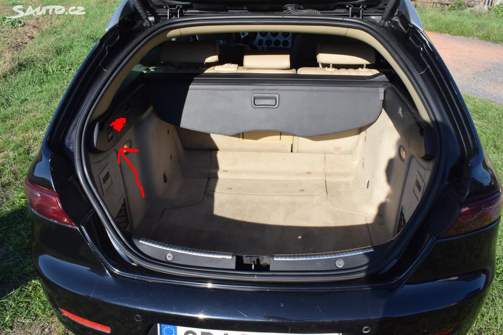

Servus, kdo ví? Zastavil jsem teď po delší jízdě, nezhasnul motor... A v autě zaclo něco ze zadu vrcet Tak jsem otevřel zadní dveře kufr, a vrcelo to z poza levé plastové přihrádky nahoře v kufru SW. Přestalo to až po odpojení baterie. Při zapojení baterie už to nevrci. Nějaké relatko? Setkal se s tím někdo? Díky za info.

Nikdo neví, co je za tou schránkou schováno za poklad...., než to rozeberu, abych věděl..., nerad bych zahořel...díky.

Závada zjištěna. Vrcel elektronický modul taznyho. (oblbnuti počítače hlášení prasklé žárovky)
