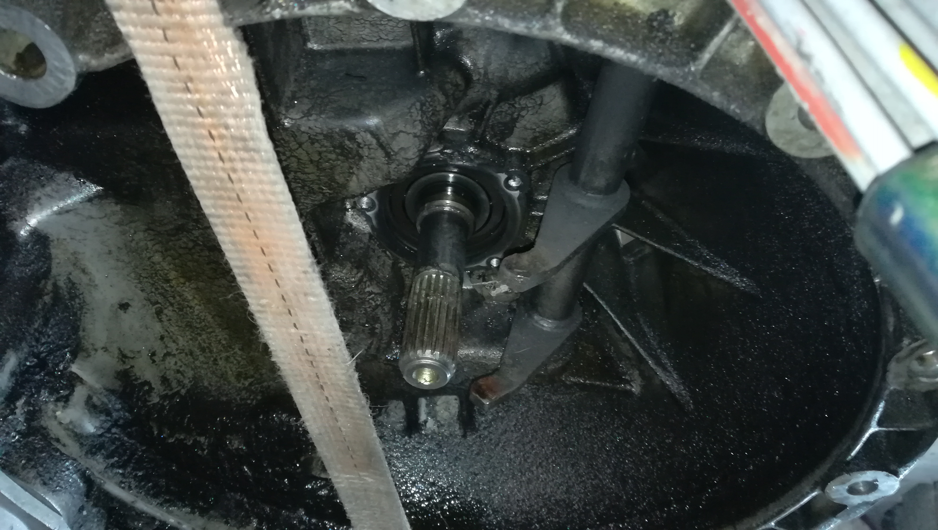

Po min ročnom rozjazdeni sa objavil únik oleja medzi prevodovkou a motorom, takže som sa na to vrhol. Výmena všetkých simeringov o krúžkov atď, popritom musela aj vaňa dolu, takže sa pretesnila aj ta. Repasol štartér, keď už bol vonku.

A ešte s najväčšou pravdepodobnosťou pri dotahovani zotrvaku a spojky sa mi pootocil kluka proti smeru otáčania a skočil rozvod na zadnej vacke o 2 zuby....

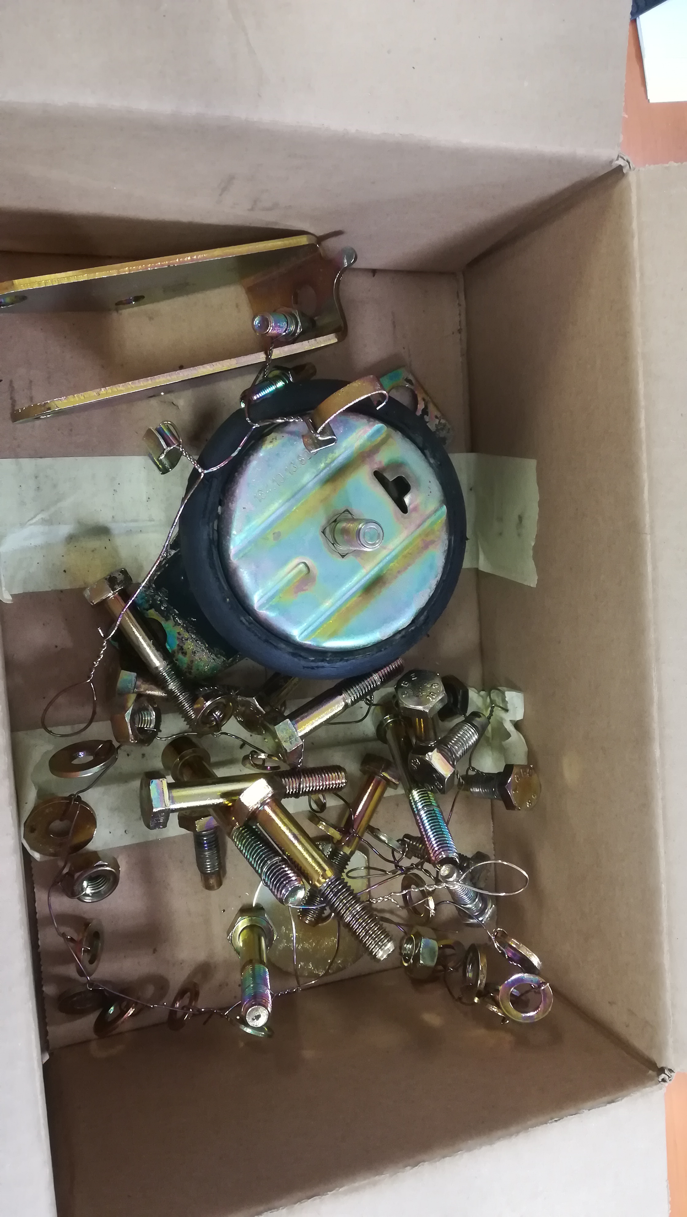

Pribudli ďalšie diely do skladacky
