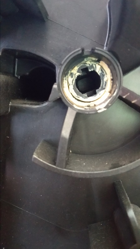

Tak opraveno topení, resp. ovládání teploty strany spolujezdce. Ukázalo se, že nějaké s prominutím hovado :smt075 , když asi původní motorek umřel, ten starej vyndalo, přitom zprasilo celou tu "zásuvku" do které se vsouvá osička motorku a pak to tak asi zhledem k tomu, že se jí to nechtělo řešit, nechalo tak.
V rámci dostupností dílů jsem si koupil celé náhradní topení (no neberte to, když stojí jak dva ty motorky samotné a to včetně dvou těch motorků :D) a nějak se mi to tam podařilo narvat a regulace funguje - snad ji to vydrží, další řešení už by bylo jen palubka ven a vyměnit celé topení, a to mě teda moc neláká, už tak sem si dneska užil :roll:
Takhle by vy padá na náhradním topení = nepoškozené:
A takhle na tom co mám v autě, trochu toho plastu je natlačené dovnitř, etc. :smt021

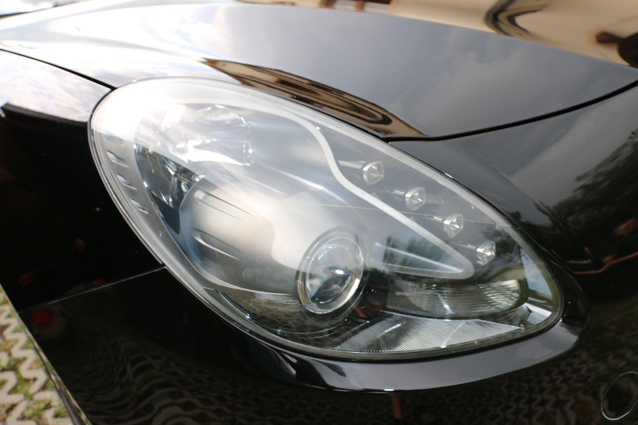

Dnes proběhla další část omlazovací kůry - nahozeno scudetto a mlhovky z faceliftu:
Tímto ještě jednou moc děkuji Jaroušovi za pomoc a lepší zázemí na tuto práci :diky

K té černé Giu by mi pašovali ještě tyto světla :twisted:
Ale ten facelift předek vypadá moc dobře!

Příspěvek od MikeC » 24.7.2019, stř 07:34
Ano, vím o nich, ale na druhou stranu nemám černý QV grill, ty krytky mlhovek by se musely taky nalakovat, etc. a takhle je to všechno v + - stejné barvěa tak nějak to spolu ladí :)
Navíc ty "karbonové" světla jsou pěkně drahé :D

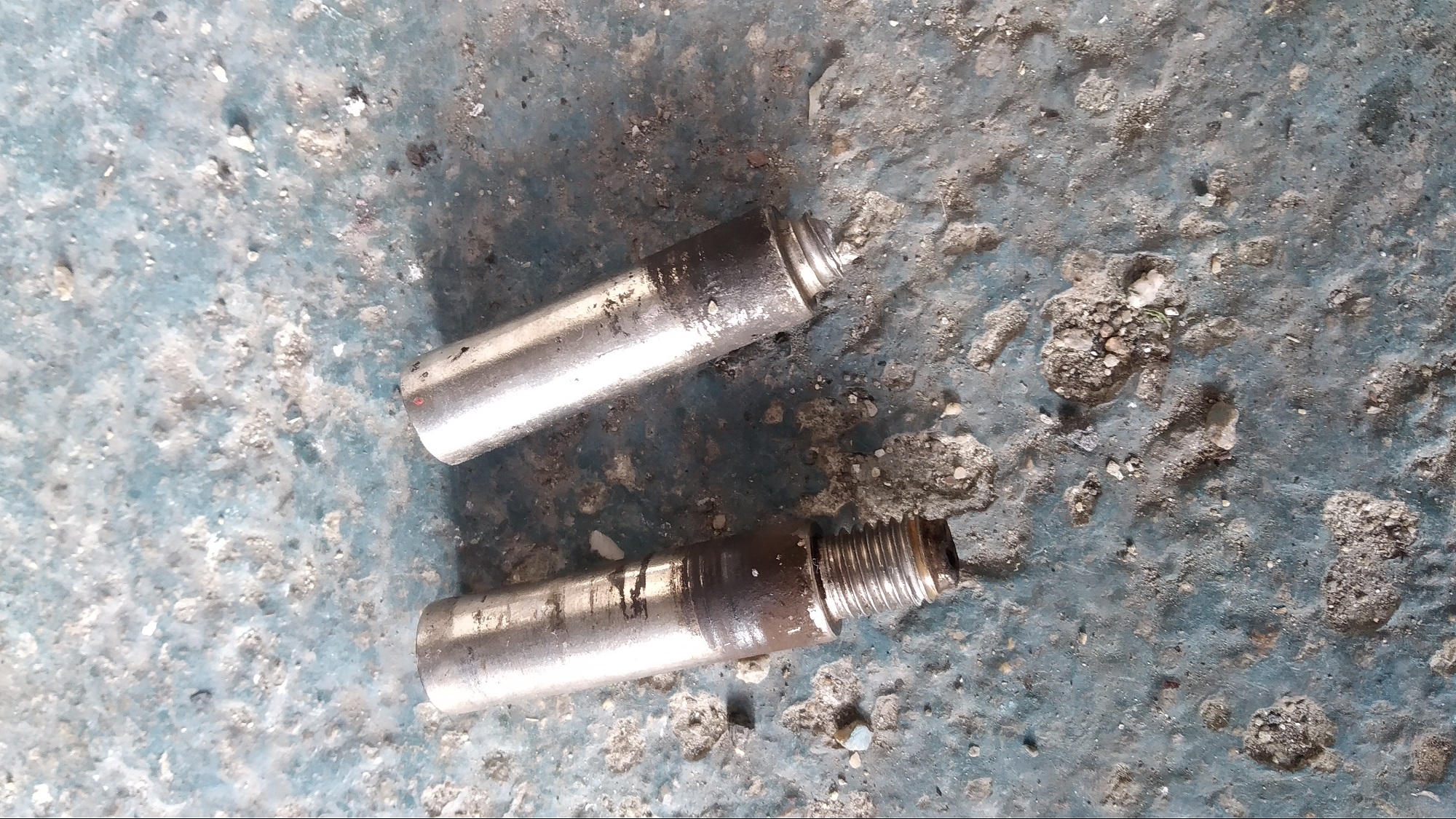

Tak, včera dodělány přední brzdy (kombinace Zimmermann kotouče + Textar desky), už tam nebylo moc "materiálu" :D
I když možná to ještě prodám na FB jako zánovní, tam se beztak nějaký zájemce ještě najde :smt044
Ale aby to nebylo jednotvárné, tak tři vodící šrouby šly krásně a poslední nic nic a pak křup :???:
Takže se nakonec všechny měnily, i tak už vypadaly poněkud sešle.
