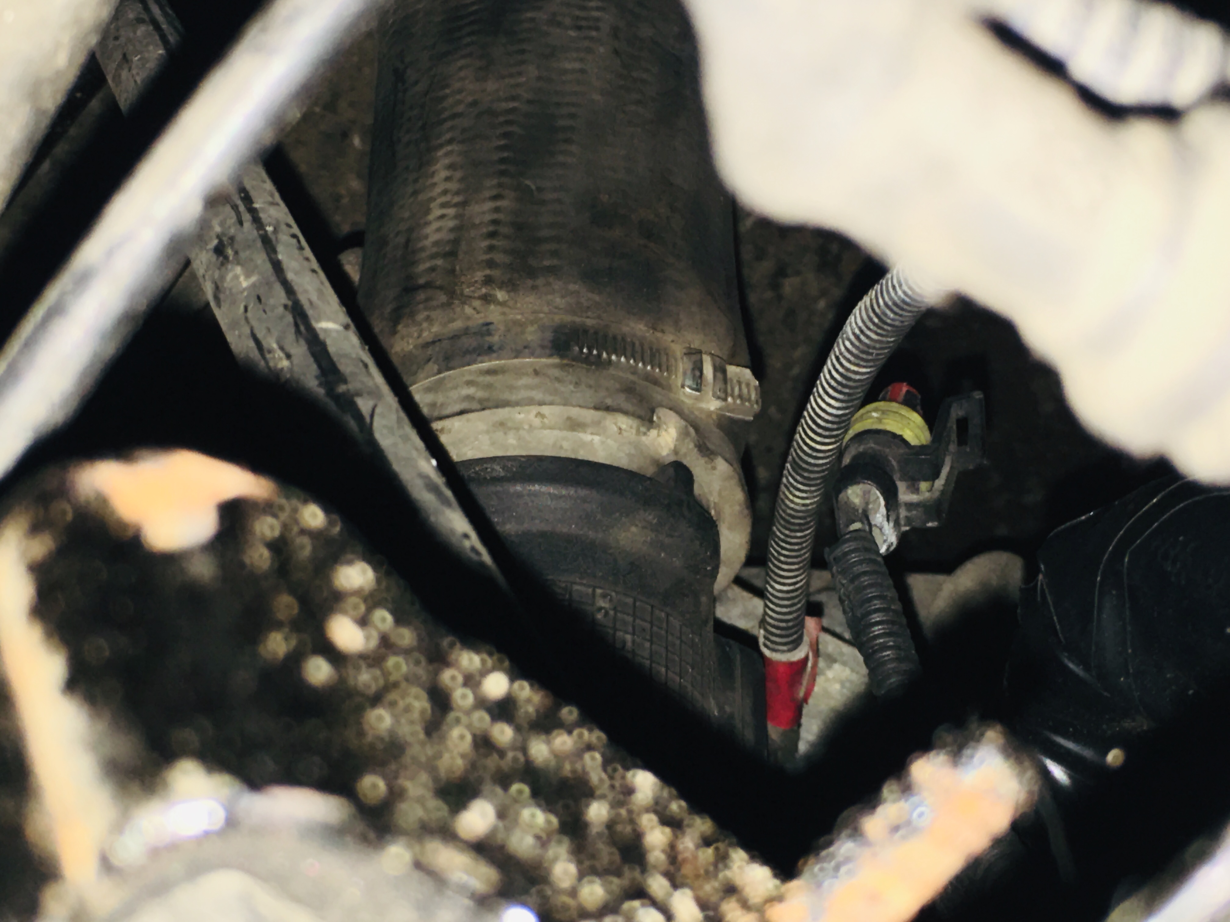

djumil
Příspěvky: 499
Registrován: 30.3.2013, sob 10:33
Bydliště: u Ostravy
Příspěvek od djumil » 19.8.2019, pon 08:06
Teo: Ja mám 8v,měnil sem turbo(propouštělo olej)zvuk to mělo vice piskavy a ta vule byla citit az po vyndani turba.Podle nahravky těžko,ono mi tam zni inak i samotne jtdečko :-D ale při více poslechnutí to vypada že by mohlo nekde prisavat...a po ujetí x km a zahrati to dela porad?Rozpoj hadicu u turba mrkni zda je tam oil

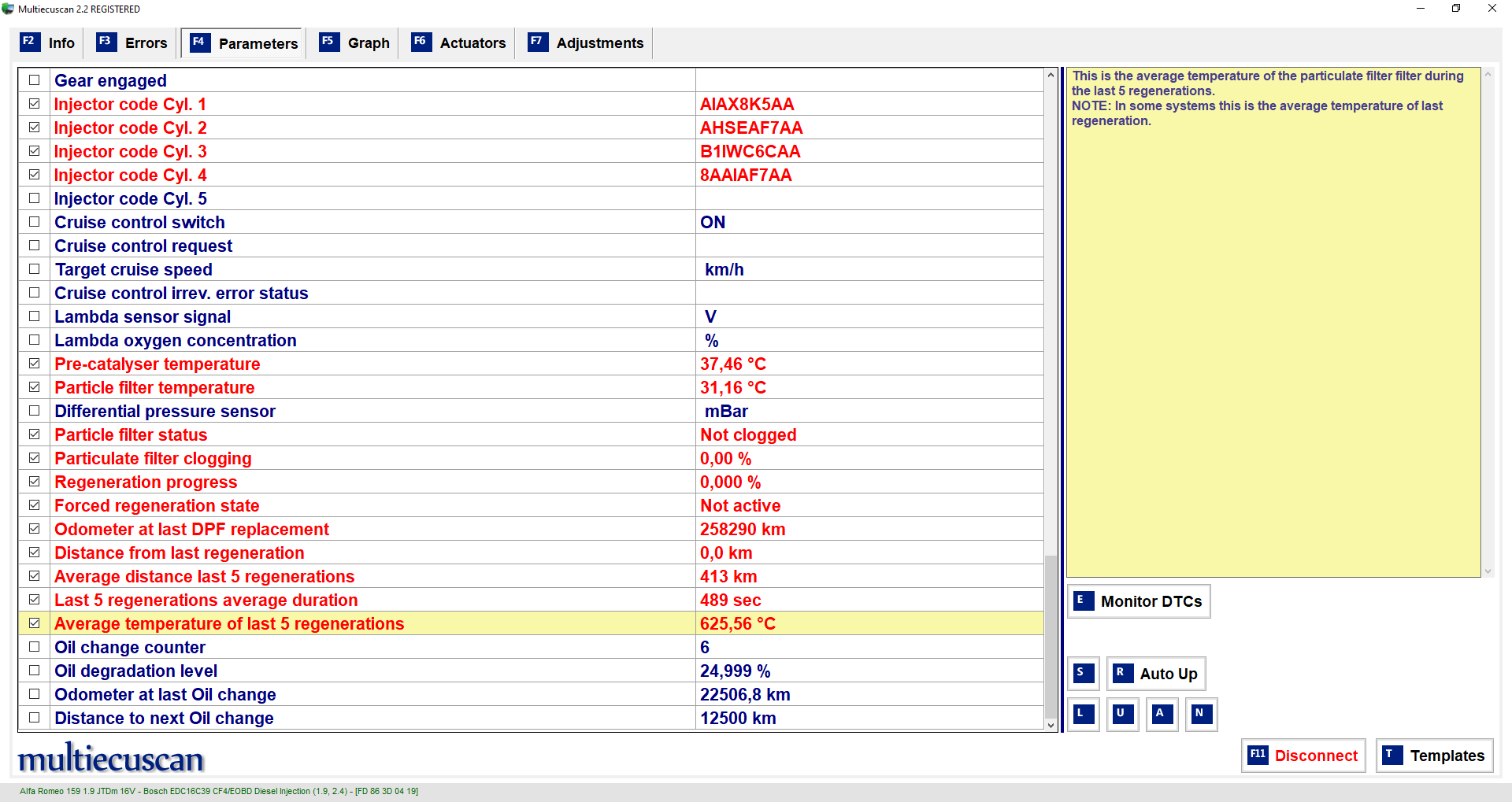

Příspěvek od Rasputin » 19.8.2019, pon 10:10
Pani, poprosim este rychlo kurz. Ako v MESku zistim pristomonost DPFka, resp. kde zistim aktualne znecistenie, regeneracie atd...(asi to nieje 100% istota ze dpf v aute skutocne je, ale nasa ma dpf off a neviem teda kde to hladat), na aku jednotku sa napojit, atd... A este, viem ze 159neukazuje ked prave regeneruje, akurta ze sa zvysi spotreba a kolise myslim tlak turba, ale to si nemusi vzdy vsimnut a regeneraciu prerusit. Otazka ale, niekde som cital a nazroy sa lisia, ze poface, uz aj na palubaky ukazuju regeneraciu, je to pravda? Bavime sa o rocniku 2010.
Alfa Romeo Stelvio Q4
Ferrari
Příspěvky: 623
Bydliště: Partizánske
Příspěvek od Ferrari » 19.8.2019, pon 10:55
Rasputin: Ja síce tuším používam FES, ale toby malo byť jedno. Normálne to mám na karte údaje k ECU, teda k jednotke motora. Sú tam údaje kedy to naposledy regenerovalo, pred koľkými km, aké je % zanesenia, atď.

Rasputin
Příspěvky: 1969
Bydliště: Nitra
Příspěvek od Rasputin » 19.8.2019, pon 11:00
jo, to je to iste. Ja mam prejdene vsetky jednotky a zalozky, ale na aute ktore ma dpf off, takze tam vidim prd. A pojdem pozderat auto co dpf udajne ma, a chcem si to potvrdit. Takze jednotka engine, ok. Diky

Protector
Příspěvky: 478
Bydliště: Mladá Boleslav
Příspěvek od Protector » 19.8.2019, pon 11:17
Podívej se do jednotky motoru a v záložce parametry někde ve spodní části najdeš stav, zanesení, kolik km uběhlo od poslední regenerace atd
rammstein
Příspěvky: 1107
Bydliště: pod Řípem
Příspěvek od rammstein » 19.8.2019, pon 15:12
Přesně tak. Je to skoro až úplně dole v kartě parametrů jednotky motoru.

Rasputin
Příspěvky: 1969
Bydliště: Nitra
Příspěvek od Rasputin » 19.8.2019, pon 16:11
No, ja som nasiel na nasej(dpf off), nejake mozno dve tri informacie v MESe o dpf, ale v zatvorke bolo - tyka sa modelov s dpf, a neukazovalo to ziadne hodnoty ani sa s tym nedalo nic robit. Preto sa pytam ci to je aj niekde inde. Tak predpokladam ze ked je dpf off tak MES to vidi ako verziu bez dpf(mozno to zavisi aj od toho ako to je spravene), to by vedel zodpovedat napr. @cendler. Na emisnej to kontroliju podla mna len vizualne, cez diag nke(zatial).

rammstein
Příspěvky: 1107
Bydliště: pod Řípem
Příspěvek od rammstein » 19.8.2019, pon 18:51
Mně to dělal cendler a např. údaje o km od poslední regenerace tam normálně mám.

Teo
Příspěvky: 3
Registrován: 18.8.2019, ned 21:43
Příspěvek od Teo » 19.8.2019, pon 21:45
djumil....pravděpodobně propouští hadice od intercooleru co navazuje na plastovou trubku ke vzduchový klapce na motoru. Pokud si všimneš tak není na doraz podle toho zobáčku a ještě k tomu se povolila tak, že je na šikmo. Zítra ji vytáhnu ven. Doufám, že to dělá ona jinak budu hledat dal nebo při normální jízdě to nedeklá jen když na to porřádně šlápnu. Turbo je v pořádku.
Rasputin
Příspěvky: 1969
Bydliště: Nitra
Příspěvek od Rasputin » 20.8.2019, úte 19:01
tak, auto bez dpf, v diagoze ma nasledne hodnoty. Auto s funkcnym dpf mam asi ocakavat nejake cisla na filter clogging, distance from last regeneration. Zaujimavy je udaj, odometer at last dpf replacement 258290km, auto ma teraz 264t, a dpf tam nieje daleko daleko pred 258t...

Ferrari
Příspěvky: 623
Příspěvek od Ferrari » 21.8.2019, stř 14:26
Inak ten "Last DPF replacement" by ma zaujímalo, čo vlastne znamená. Ako, viem, že preklad j evýmena DPF filtra, ale to je asi blbosť. Aspoň teda ja tam mám nejakú relatívne nedávnu hodnotu a filter som ist enemenil :-)

rammstein
Příspěvky: 1107
Bydliště: pod Řípem
Příspěvek od rammstein » 21.8.2019, stř 15:39
Je to výměna filtru. Po výměně nebo vyčištění DPF je potřeba provést funkci výměny i na diagnostice. Ale mají to napsané anglicky dost matoucím způsobem. "Odometer at last DPF replacement" by znamenalo stav kilometrů PŘI výměně filtru, ale ta hodnota je stav kilometrů OD výměny filtru. Pokud jsi filtr neměnil a nedělal to ani nikdo před tebou, ani nikdo nespouštěl tuhle funkci na diag, měla by tam teoreticky být stejná hodnota jako na celkovém počítadle ujetých km.
