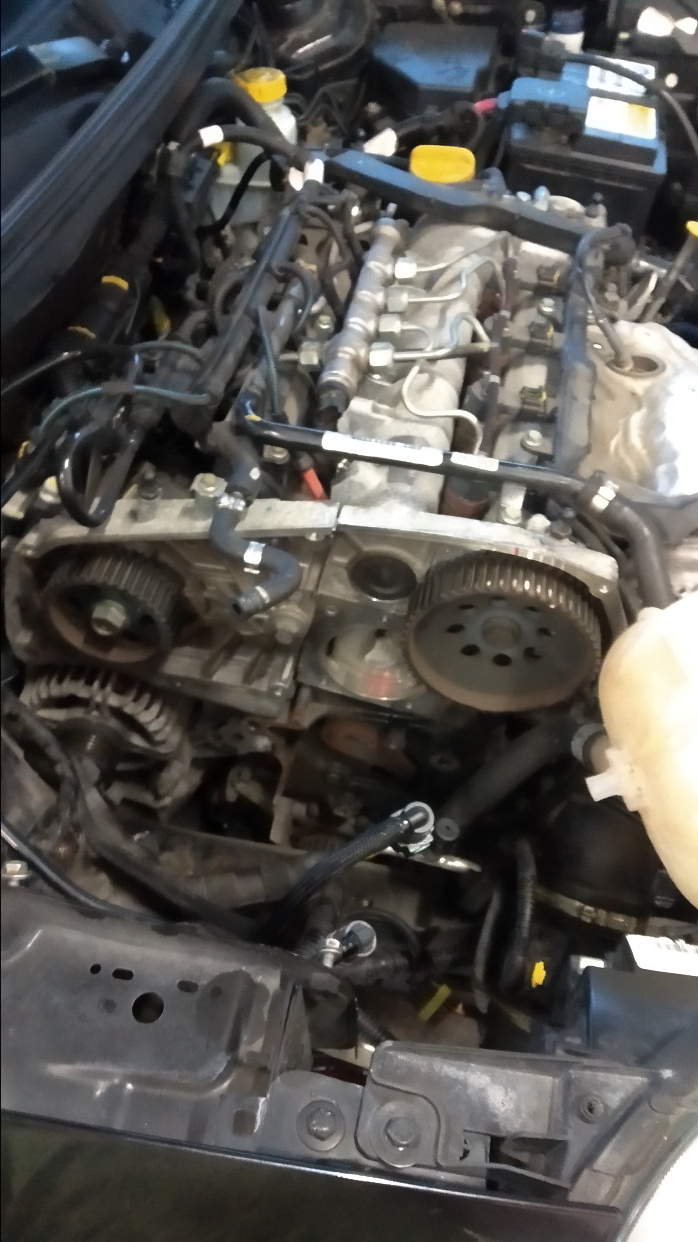

Včera konečně udělány rozvody. Ty co tam byly sice neměly až tak moc najeto (teoreticky cca 55tkm), ale a) nevěděl sem, co kdo použil za díly b) stejně sem chtěl vyměnit kryt chladiče EGRka, a na to je třeba vypustit vodu, a když už se vypouští voda...

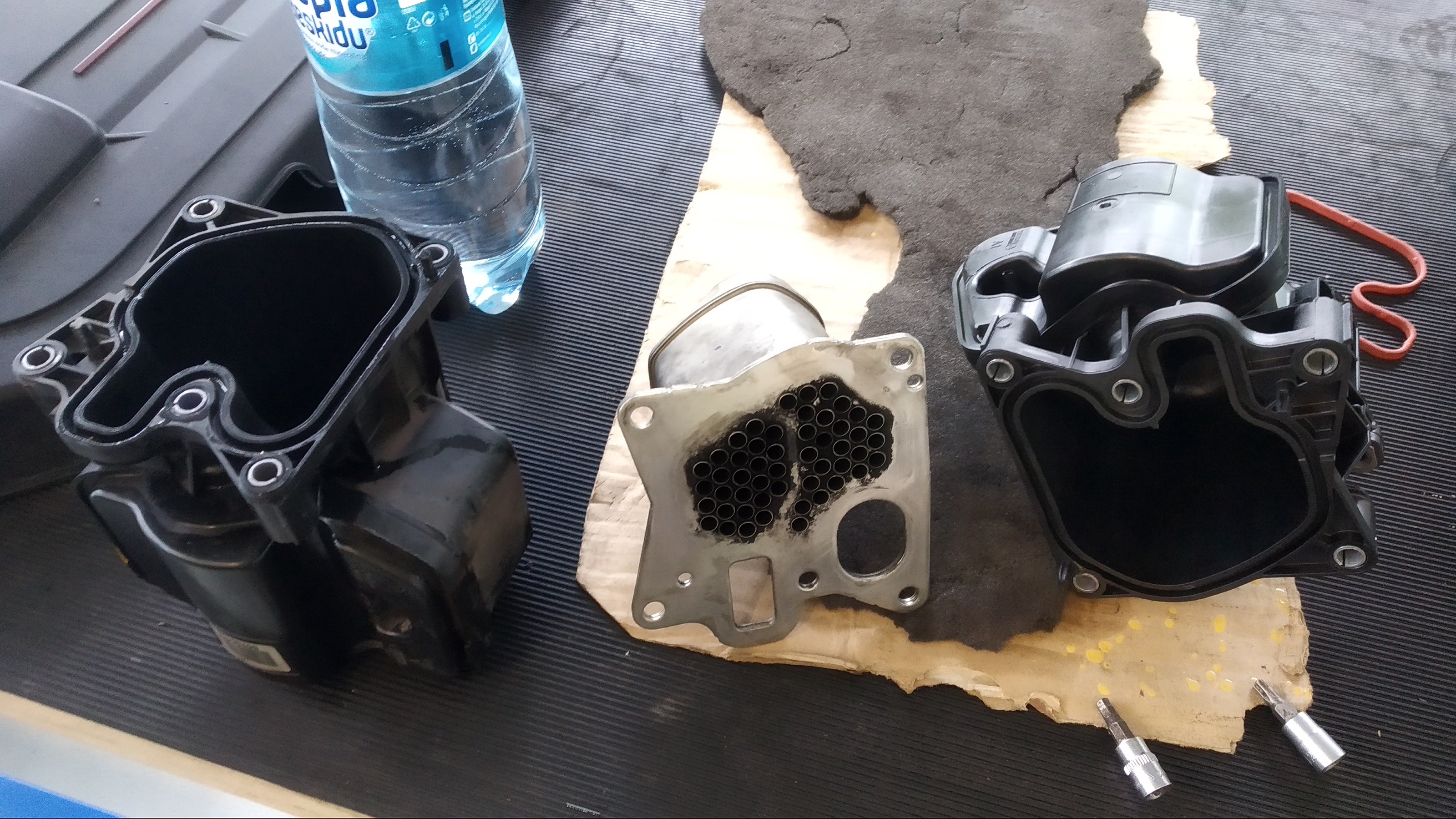

Kryt jsem použil originál Opel
Stojí 1/3 toho, co ten od Alfy a dokonce i méně než druhovýroba
A jediné dva rozdíly jsou, že je tam navícplastový držák, kterým se přichycuje ke kastli (ten jde bez problému uříznout), a že tam chybí jeden závit pro uchycení přívodu k termostatu (ale to když se nepřišroubuje ničemu nevadí.

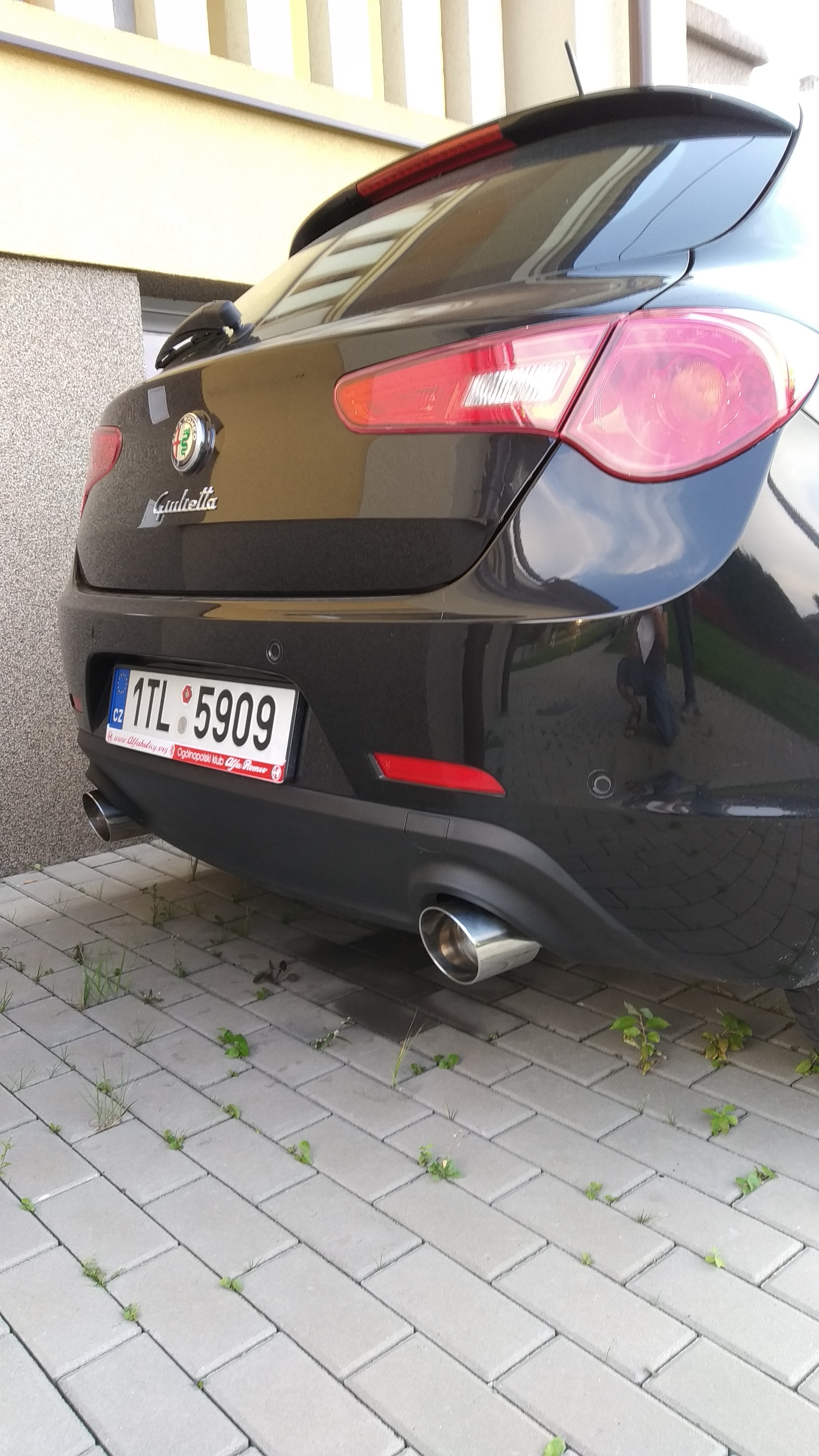

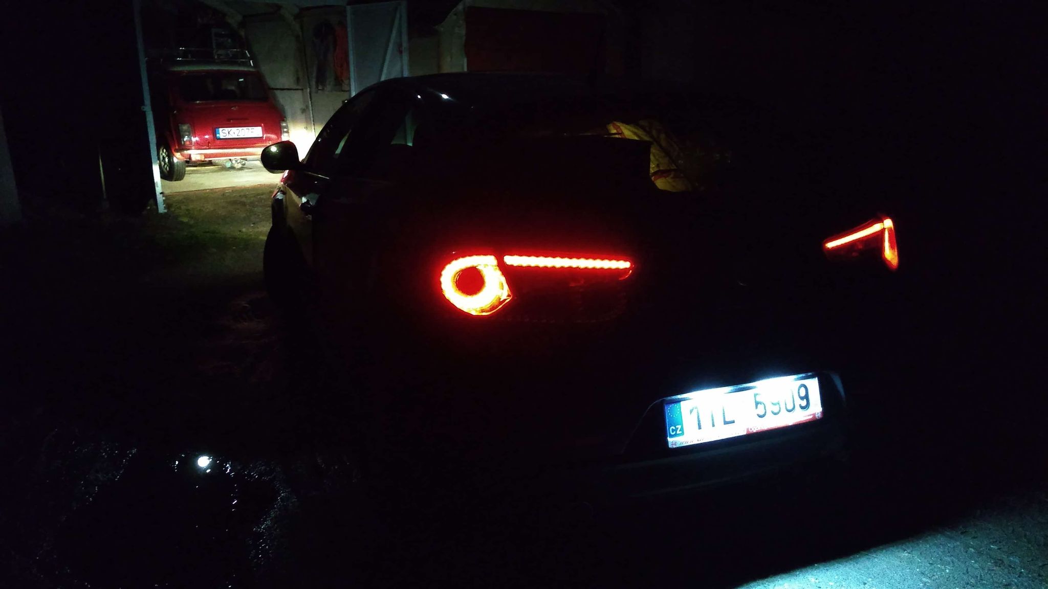

Tak asi poslední "úpravy" co se exteriéru týče:
- výměna třetího brzdového světla za nové (staré už mělo pár mrtvých LEDek)
- minulý týden větší koncovky od Ulteru (nemám v plánu to nějak chipovat, takže nějaké laborování s celonerezem nemá moc smysl si myslím, tak ať to aspoň rychle vypadá
- dneska uděláný zadní fólie na okna (65%) - víc sem nechtěl, ať to nevypadá jako pohřebák

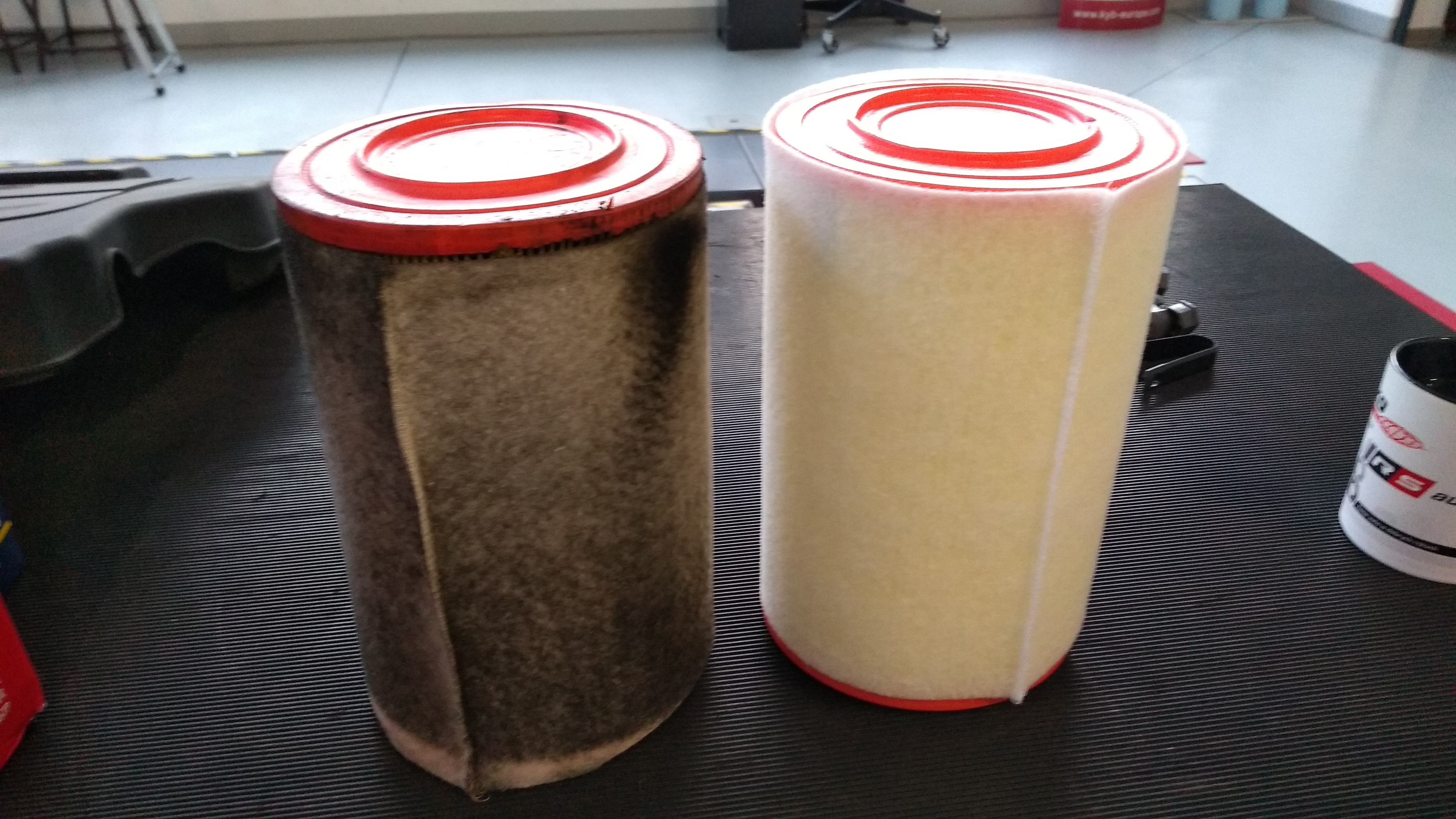

Tak obět další výměna oleje (km celkem naskakují), jinak musím zaklepat, nic se zatím nepokazilo
Jinak nechtěl bych vidět ten filtr po 30tkm/roce, když takhle vypadá po 6 měsících/15tkm:

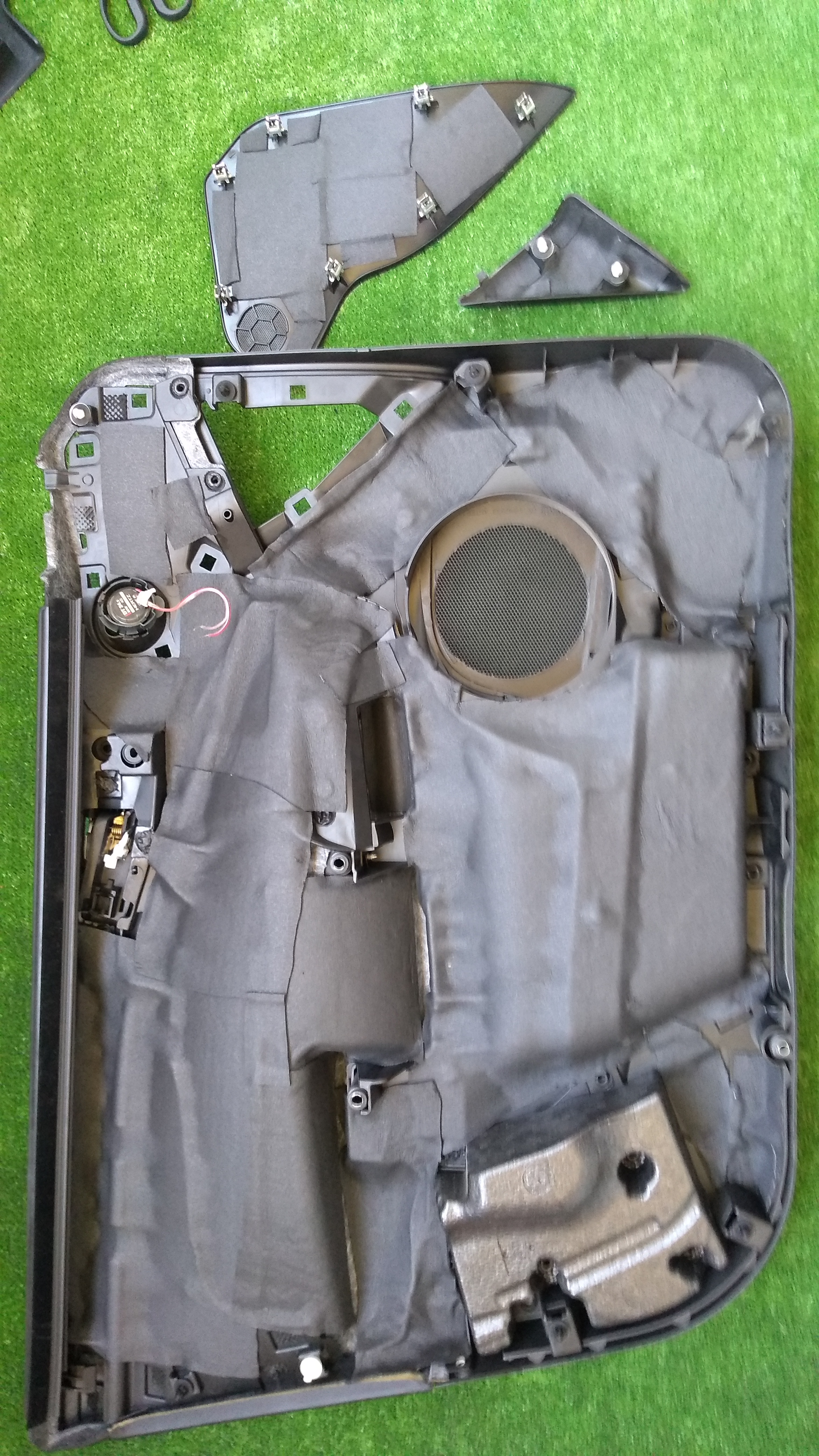

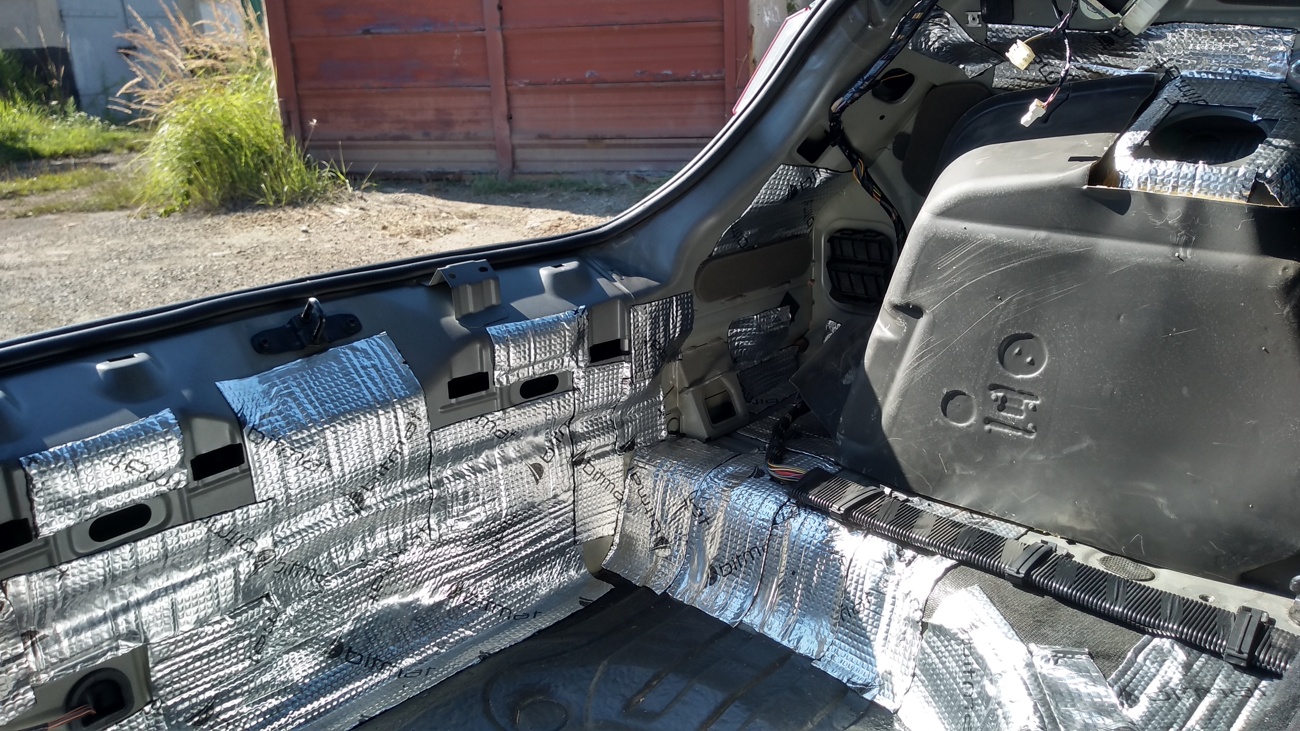

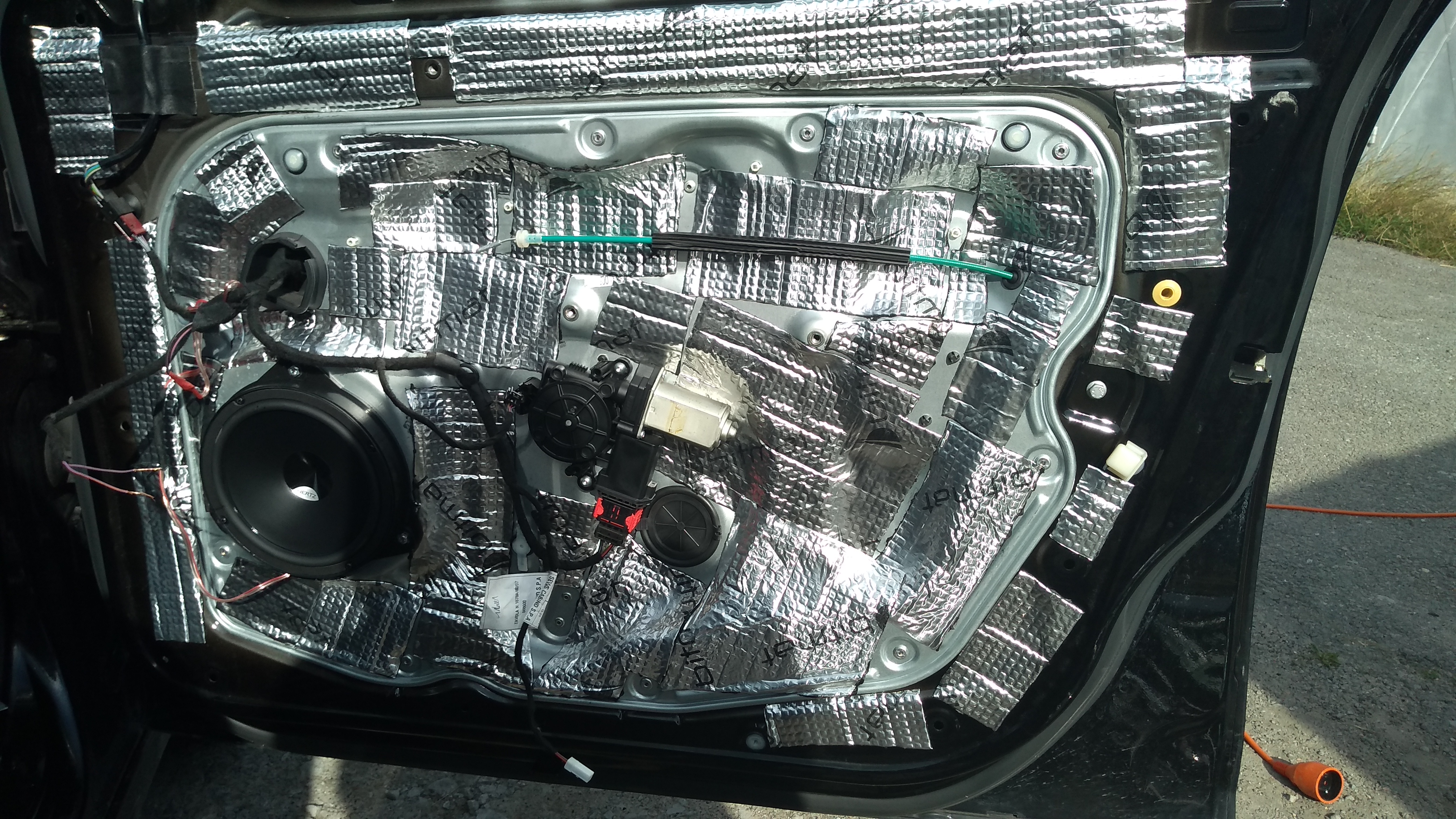

Po delší době zase něco uděláno na autě. Rozhodl jsem se konečně vytlumit dveře a vyměnit přední reproduktory - rozhodl jsem se pro Hertz DSK165.3, protože jsem je jako jediné repro s tweetery zvlášť mohl mít nové zadarmo
Využil jsem antivibrační materiál (vrstva butylu a hliníku) AB2 (na dveře a v předních dveřích) a tlumící pěnu K3S ze strany tapece.
Při jednom jsem chtěl vyměnit i vnitřní kliku spolujezdce, jelikož se z ní začal loupat chrom: Jenže po rozebraní dveří řidiče jsem zjistil, že je prasklá pružinka v klice řidiče - nevracela se tak pěkně jak ta spolujezdcova, takže jsem podezříval, že něco bude špatně, ale doufal sem, že třeba jen něco vyskočilo z uložení, etc.
Bohužel tuhle sem náhradní neměl a nechtěl sem se skládáním auta čekat, až mi přijde nová, tak sem se rozhodl pro "bastlení"a upravil ji tak,a by fungovala s pružinkou z kliky pravé (kterou sem teď měl jednu navíc
Celkově mi to všechno trvalo cca 14 hodin (nějaké to lepení, nahřívání, pájení, etc.). A jelikož mi ještě nějaký materiál zbyl, tak ho určitě na něco v blízké době využiju.

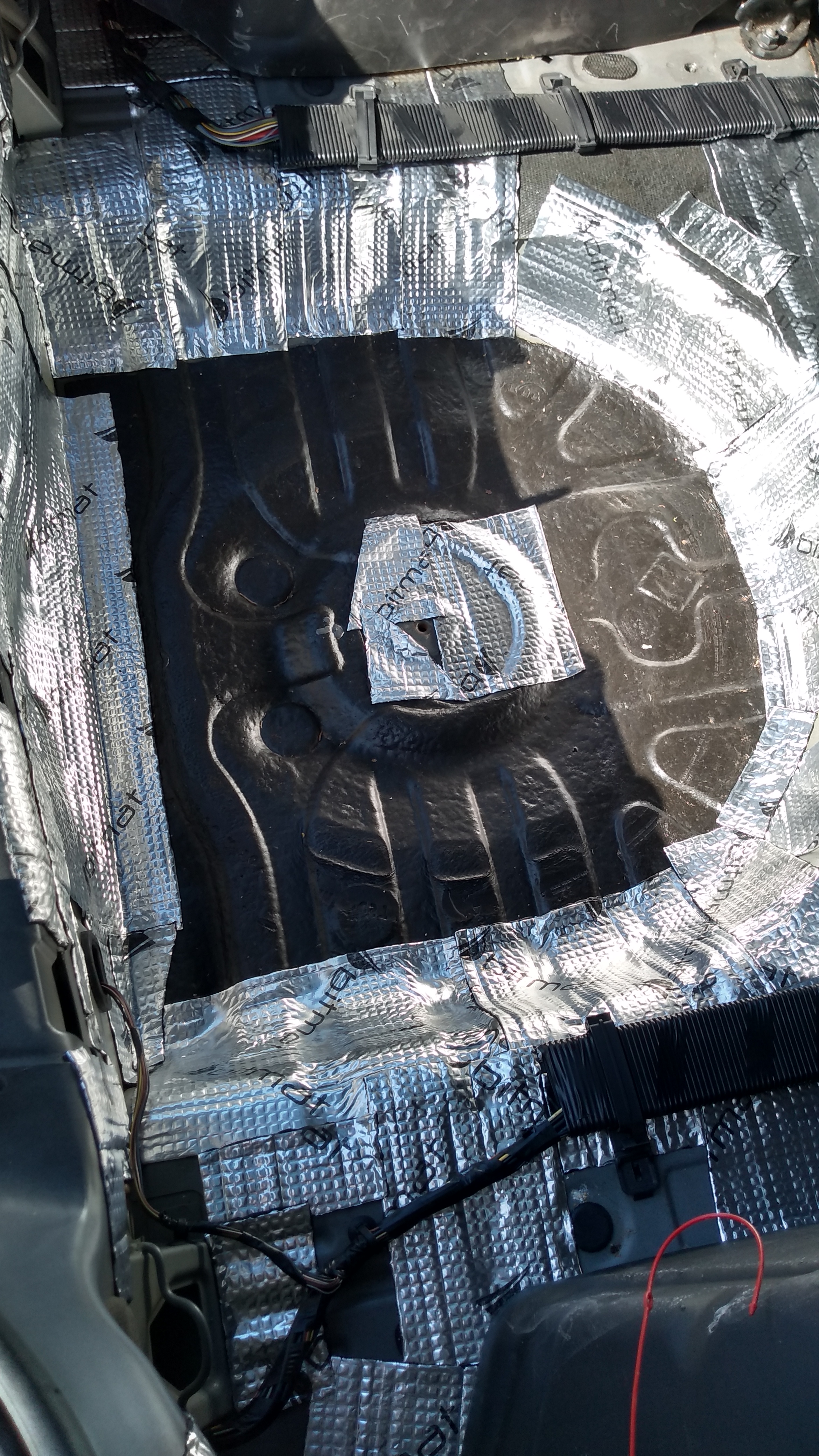

A ještě něco z dneška - využil sem zbytek té pěny, antivibrační hmoty mi ještě něco zbylo, tak asi půjde na přední podběhy.
Tak to vypadá továrně: A tak teď:

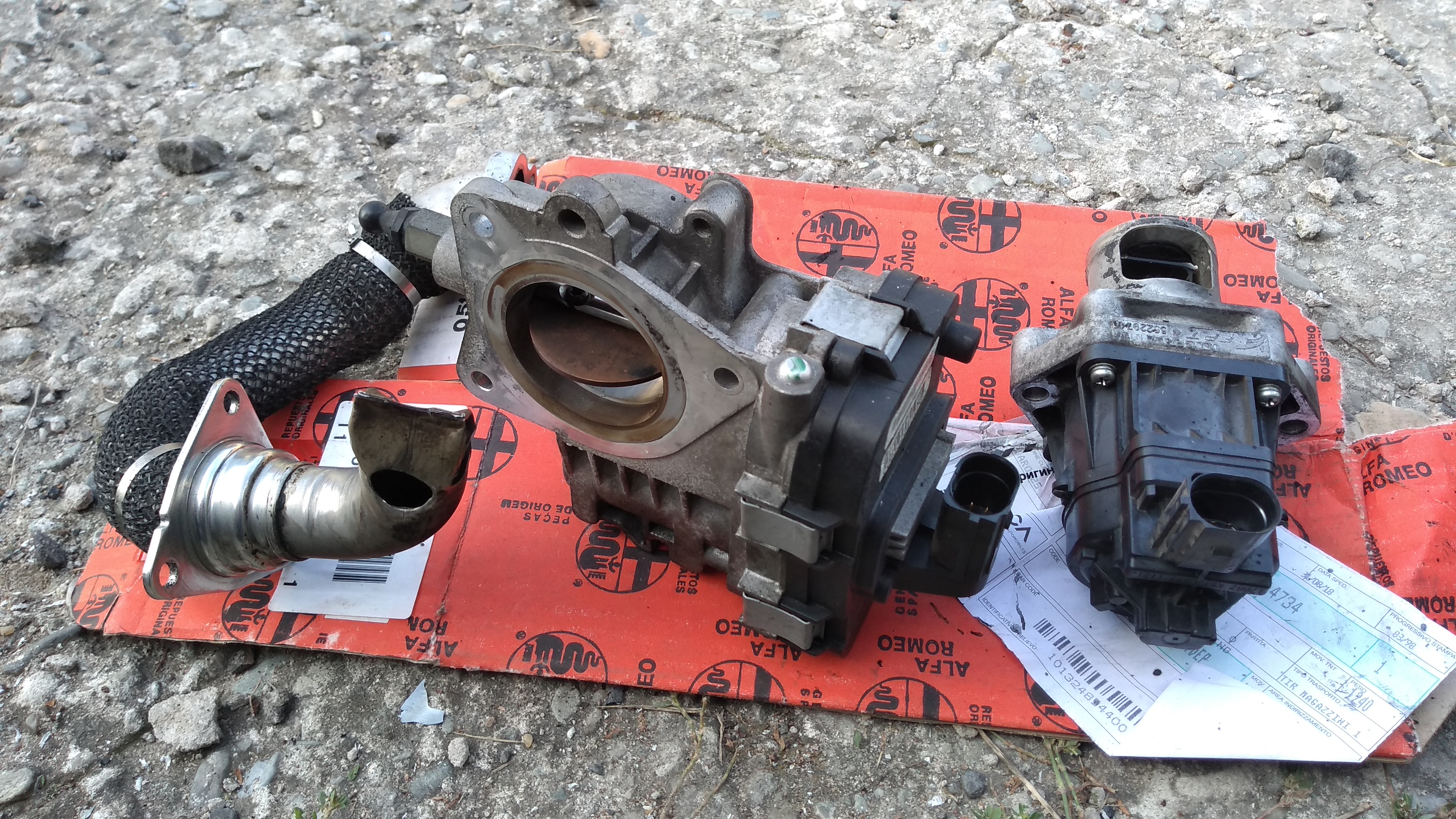

Dneska preventivně vyčištěno EGR, kupodivu nebylo v nějak tragickém stavu, a škrtící klapka, a rovnou jsem nainstaloval omezovací záslepku EGR - tedy né úplné zaslepení, ale takové to s dírkou. Nechtělo se mi hrabat do ECU a navíc auto teď jezdí hlavně kratší trasy, tak možná mu to EGR aspoň trochu pomůže s rychlejším ohřáním motoru. Kupodivu operace jednodušší než sem čekal, nejvíc sem se ve výsledku zasekl na konektoru kabelu k EGR, který se nechtěl rozpojit, než jsem si ho pořádně prohlédl a pochopil, jak vlastně funguje

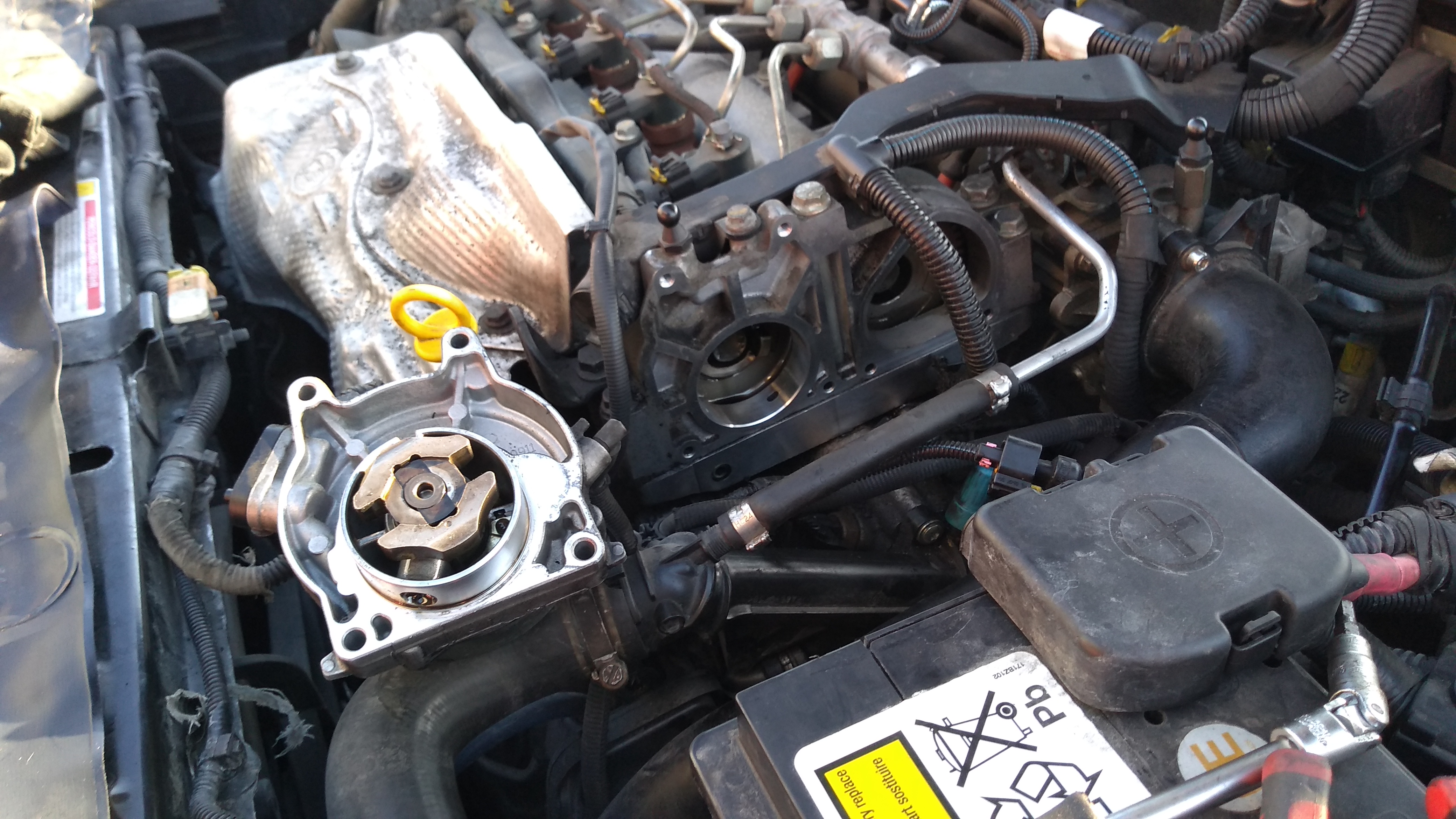

Nějaká nudná údržba typu výměna těsnění vakuové pumpy a olejového víčka, ať to není celé od oleje.

Snad ti to s tím těsněním vyjde. My jsme ho na TBičku vyměnili a teklo to pořád. Museli jsme koupit novou pumpu, protože asi byla zkroucená nebo nechápu.
Na silikon se mi to lepit nechtělo
