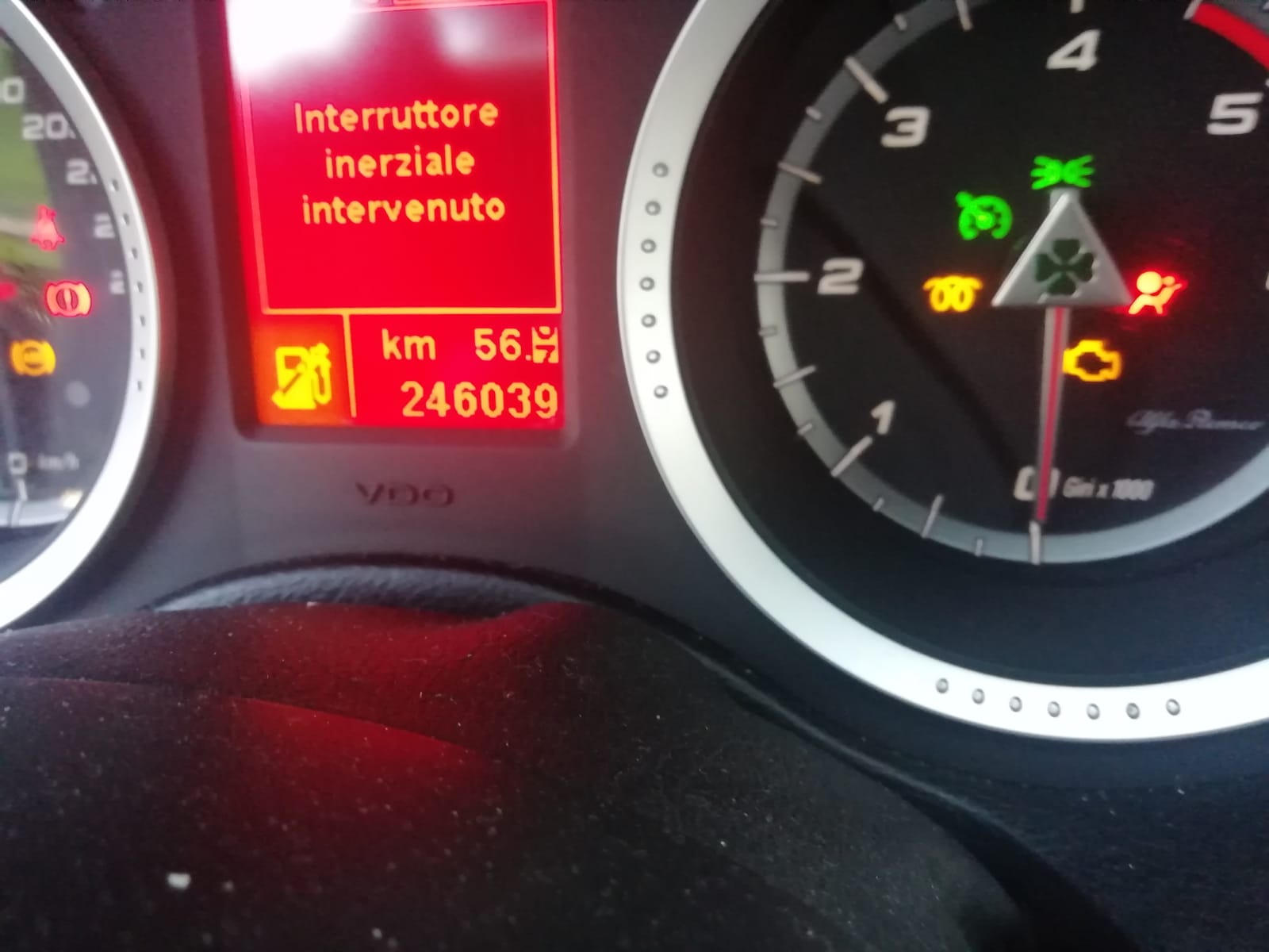

Příspěvek od speedy » 14.10.2019, pon 11:14
Chlapi, fotříkovi se ráno rozsvítía hláška ma palibáku. Máte anung co by to mohlo způsobovat? Díky za tipy
Příspěvek od zde. » 14.10.2019, pon 11:19
A auto jede? Řekl bych, že píše, že zasáhl ten nárazový spínač, resp. odpojovač. Má ho vubec teda 159? :D
Příspěvek od Adamsquare » 14.10.2019, pon 11:37
To by mě taky zajímalo, zda to jede. Je to kontrolka odpojení paliva, resp. informace o zásahu nárazového spínače jak píše zdenal.
Auto stojí na kolech, nebo je vzhůru nohama? :D
Příspěvky: 7435
Příspěvek od speedy » 14.10.2019, pon 11:57
Auto je na všech čtyřech a nestartuje :D, no já mám taky pocit že to je ten spínač pod sedačkou, ale musim na to mrknout až přijedu z práce :). Fotku mi poslal přes wattsap
Příspěvek od zde. » 14.10.2019, pon 12:02
