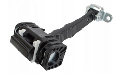

Zdarec,
lupe mě v pravých předních dveřích při zavírání a otvírání.
Nevíte, kde se dá v ČR koupit ten plastovej bazmek ?

bobas
Příspěvky: 1558
Příspěvek od bobas » 20.10.2019, ned 09:49
autorizák...

mcernoch píše: 20.10.2019, ned 09:34 Zdarec,
Kupoval jsem nedávno zadní na moto-center. Sice trvalo odeslání asi týden i když to bylo skladem, ale nakonec přišel a vše ok zatím.
Tak kdyby někdo potřeboval:
https://www.autodilyparts.cz/cs/katalog ... 0/19356486
