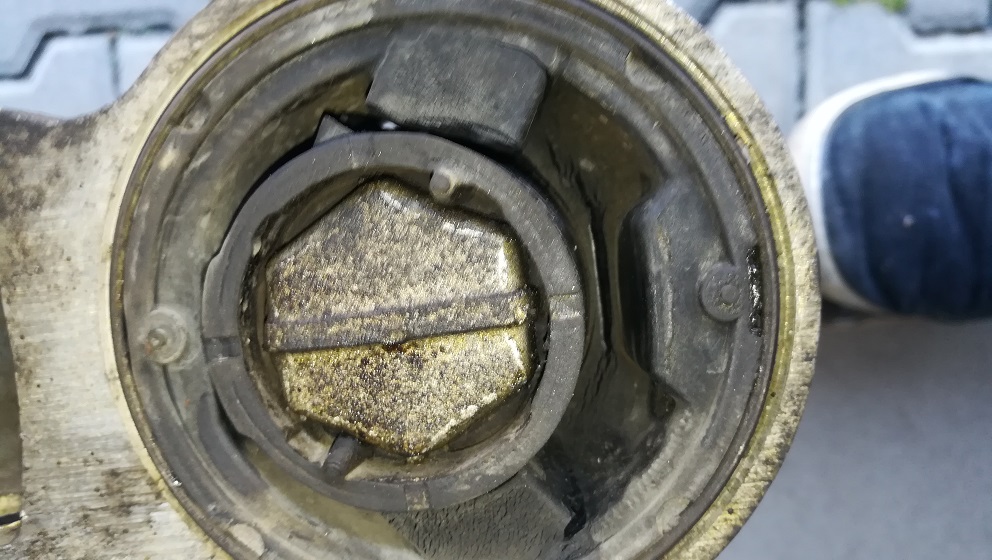

Tak druhá strana šla o trochu líp. Jednak lepší přístup k šroubům předního silentu a druhak to podruhé jde už líp vod ruky.
Žvatlavé zvuky jsou pryč. I nějaké to klepání co se poslední dobou začlo ozývat ustalo. Ale stejně mě tam občas něco vydává takový slabý tupý ťuknutí. Nejsem úplně schopný identifikovat odkud to jde. Většinou při rozjezdu, nebo větší zatáčce při nízké rychlosti. Že by nějaké uložení tlumiče, nebo ještě ramena vzadu?
Pro ukázku foto zadního uložení pravého ramene, které bylo horší, než vlevo. JInak kuláky a přední uložení vypadá OK.

Na co bych upozornil:
- dva šrouby předního silentu jsou dotáhnutý šíleným momentem. Pokud to děláš jen na heveru, tak tam nedostaneš tak dlouhou tyč, aby jsi to povolil. Já si pomáhal klíčem a druhým heverem o podlahu. Dokonce i když jsem s tím pootočil už minimálně o čtvrt otáčky, tak jsem to stále rukou nebyl schopný otočit, až jsem si začínal říkat, jestli spíš neukroutím šroub a vono ne.
- navíc na levé straně vede okolo hlavy šroubů nějaký trubka
- navíc moje nápravnice vypá jinak, než ta na fotkách návodu z Alfaowners. Nevím jestli je to tím, že mám Q4, ale v místě hlavy toho šroubu víz vzadu je přes spodní část nápravnice navařenej takovej plát, kterej dost zásadně zhoršuje přístup k tý hlavě šroubu.
- tři šrouby na rameni vzadu mají nahoře matky, který si je třeba chytit. Jedna je dostupá dobře, druhá hůř a třetí fakt blbě, protože je pod držákem stabilizátoru a je to laparoskopie. Nakonec jsem měl s tou třetí matkou na obou stranách větší úspěch zezadu. Osvědčilo se mě nechat tam ty matky po vytočení šroubu ležet, opatrně z nich sundat očko, aby tam zůstala a případně pak něčím tenkým dlouhým matku naaranžovat na díru tak se do ní při opětovné montáži dalo třefit zespodu šroubem a opatrně chytit alespoň na kus závitu
Jinak rameno je třeba něčím vypáčit ven na zadním uložení. Zpátky nové se tam dává hůř, protože je tuhé a je třeba ho srovnat vodorovně. Taky je tam třeba zadní uložení trochu nabouchat přes kus dřeva.
Vpředu je si ho pak třeba taky páčením naaranžovat tak, aby ses trefil zpátky šroubama.

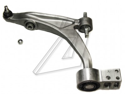

Na spodni rameno jde koupit vsechno krom cepu, viz:
Leve rameno:
kostka: https://mlparts.cz/autodily/alfa-romeo/ ... 5B0%5D=161
predni silentblok: https://mlparts.cz/autodily/alfa-romeo/ ... 5B0%5D=161
ulozeni se zavity: https://mlparts.cz/autodily/alfa-romeo/ ... tId=190821

To je přeci přední silentblok, do kterého prochází ty 2 šrouby skrz nápravnici. Na tomhle obrázku ten vpravo nahoře.

Aha. Meni se to ulozeni se zavity taky? Nebo staci ten gumovy silent.? Rikam si, jestli se na tom ma co opotrebit..

To už by se asi z hlediska pracnosti vyplatilo vzít celé rameno, pokud bys na starém měl měnit všechno kromě čepu.
