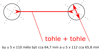

To je snad lepší převrtat než tohle počítat

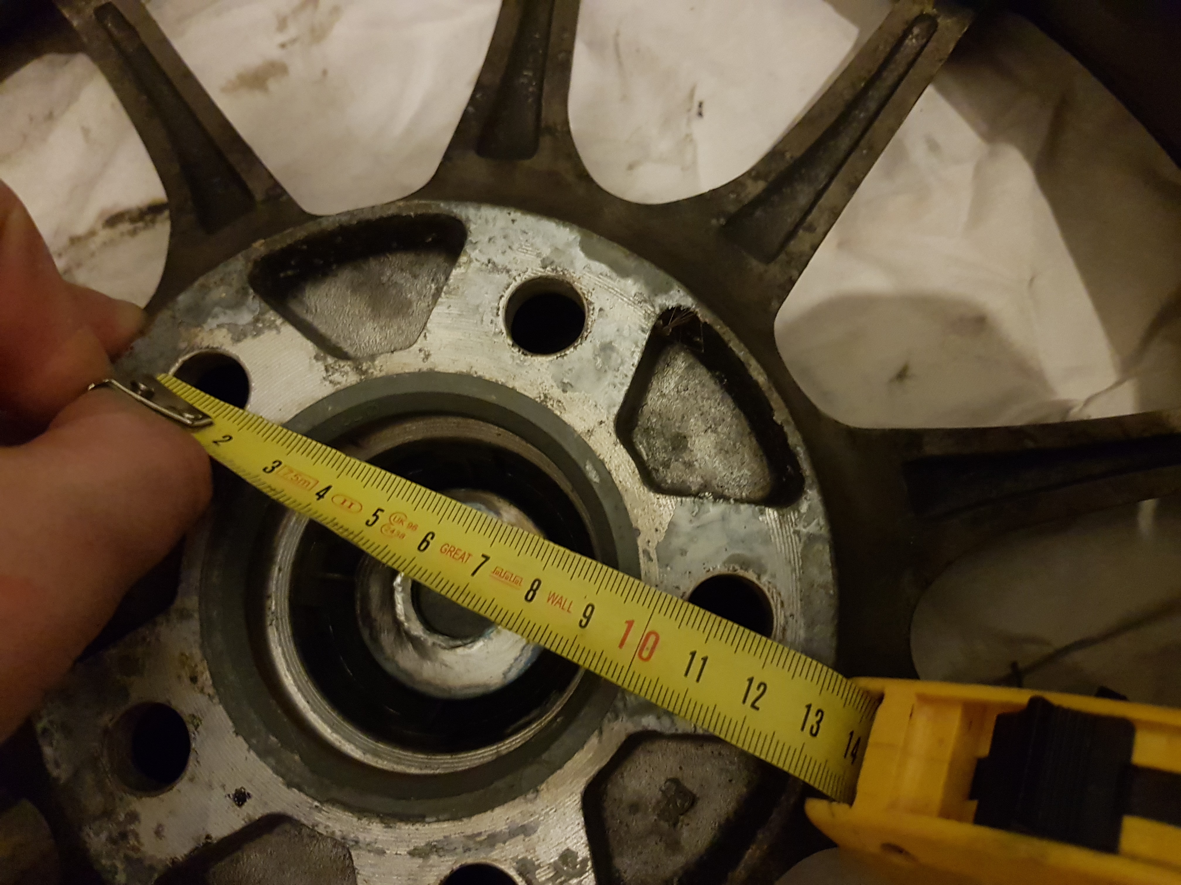

To je rozdiel 0.9mm, co este menej ako tie 2mm, to asi rozdiel uz vobec nezistim. Napadlo ma este, spravit kruznice 110 a 112mm vystrihnut a prilozit. Ale zatial som nenasiel kruzitko
a dvojkoruna ako v mareckovi mi nato stacit nebude.
Edit: nemam tu teraz posuvnu mierku, len toto, ale mne to pride skor na 112.

Rozdíl je 1,1 mm a to je pro posuvku mega, pro ten metr je to tolerance
tím bych to měřit snad ani nezkoušel.
Kromě toho to co měříš je blbost, a musíš měřit přes střed, což by teoreticky šlo u čtyřdíry, ale určitě takto nezměříš pětiděr. Stejný problém je s kružnicí, jak budeš hledat střed? Místo kružítka si sežeň posuvku a podle mír co jsem ti napsal víš verdikt za pár sekund.

@petrar156 jasne ze to dam posuvkou, len som ju tera nemal pri sebe. // jak on muze cedetx ze strana b povede zrovna takhke?//

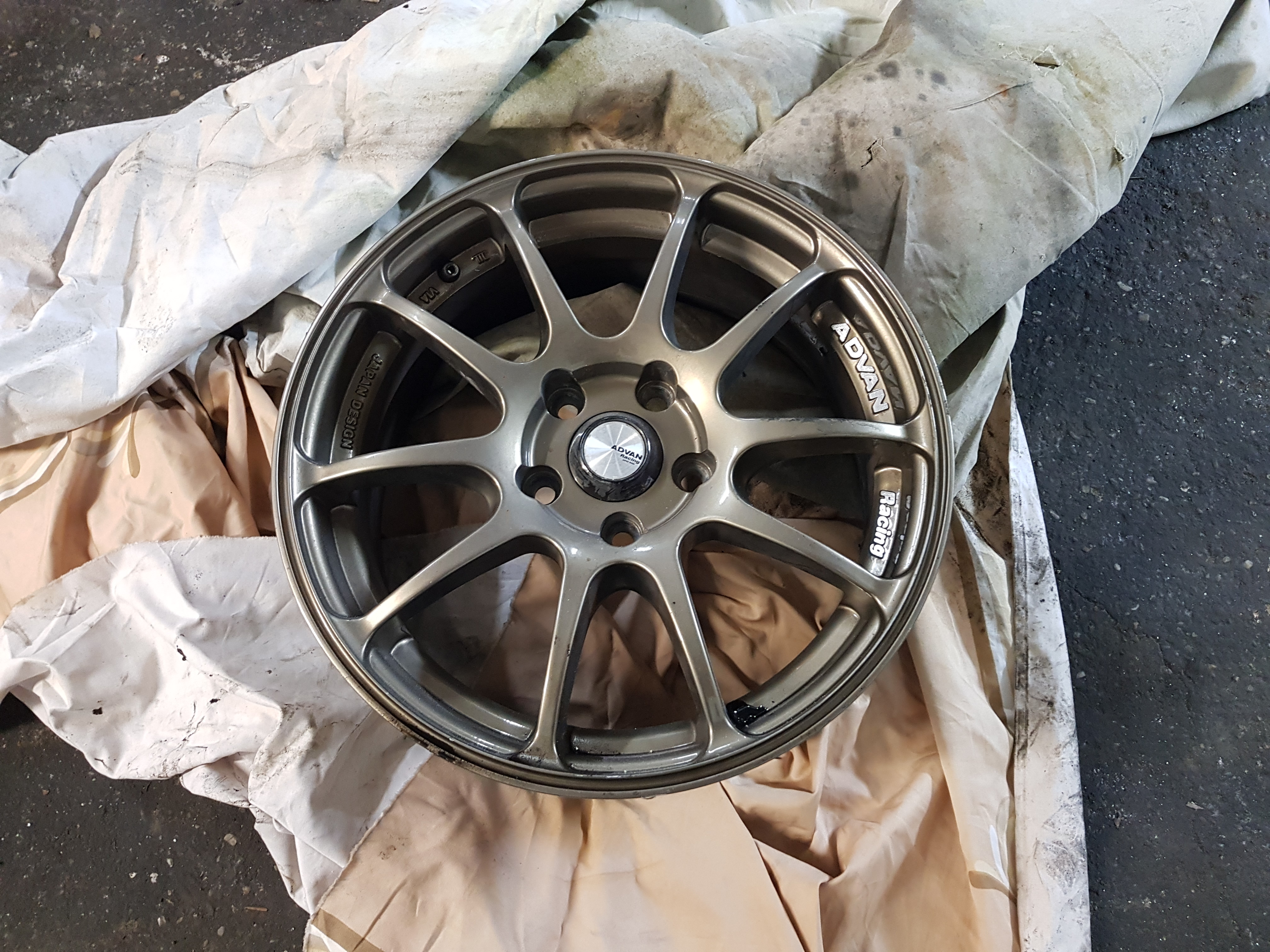

@petr147 su to yokohama advan racing, a len to neni zrejme videt na foto, ale infa je tam dost, jak ET, J, a este nejake oznacenia, zrejme vyrobcu disku.
Inak, je to velky problem ak sa osadia 112kove kola na 110naboj? Nasiel som napr. toto.
As long as they are torqued up properly they'll be just like any other bolt, they'll be fine. It's only 0.4mm difference in each hole of the pcd between 5x100 and 5x112 anyway so not much.
Rozdiel medzi dierami je 0.4mm a to je pri rozteci 100vs112 tak pri 110vs112 bybto malo byt snad este menej, nie? Samozrejme, tiez som zastanca mat tam co tam patri.

Rozteče děr při pro roztečné kružnice 100 - 112mm vychází takto:
5 x 100 58,78 mm
5 x 110 64,66 mm
5 x 112 65,83 mm
Rozdíl mezi roztečemi 0,4 mm nevychází nikde. A to ani pokud bys uvažoval že to bude korekce na jednom šroubu. Hlavně si uvědom že de facto nekoriguješ rozteče (ty vycházejí poměrným dílem vzdálenosti bodů na roztečné kružnici), ale koriguješ právě průměry roztečných kružnic, na kterých jsou vrtány díry pro šrouby kol. Rozdíl průměru mezi 110mm a 112mm tedy znamená že každá díra na 112 disku musí být posunuta o 1mm ke středu kola.
Na korekci se používá toto: https://www.mojedilna.cz/plovouci-disko ... ery-ferdus
Ale bachy, ještě jsou rozdíly mezi průměry náboje a tak je potřeba ještě něco takového: https://www.kolovesrouby.cz/kolovesroub ... kuzele-5mm
Z toho taky plyne, že disk s větší roztečí na menší náboj půjde a naopak ne.
5 x 100 58,78 mm
5 x 110 64,66 mm
5 x 112 65,83 mm

Tak potom to co som pastol ten anglicky text, klamu
Plavajuce sroby su mi zname, a samozrejme aj vymedzovacie kruzky na zmenu stredovej diery. Ja tie disky ale chcem predat, a napriek tomu, ze boli obute na 159ne, chcem byt voci pripadnemu zaujemcovi korektny. Aby nezistil potom doma, ze su to 112 a nie 110.
