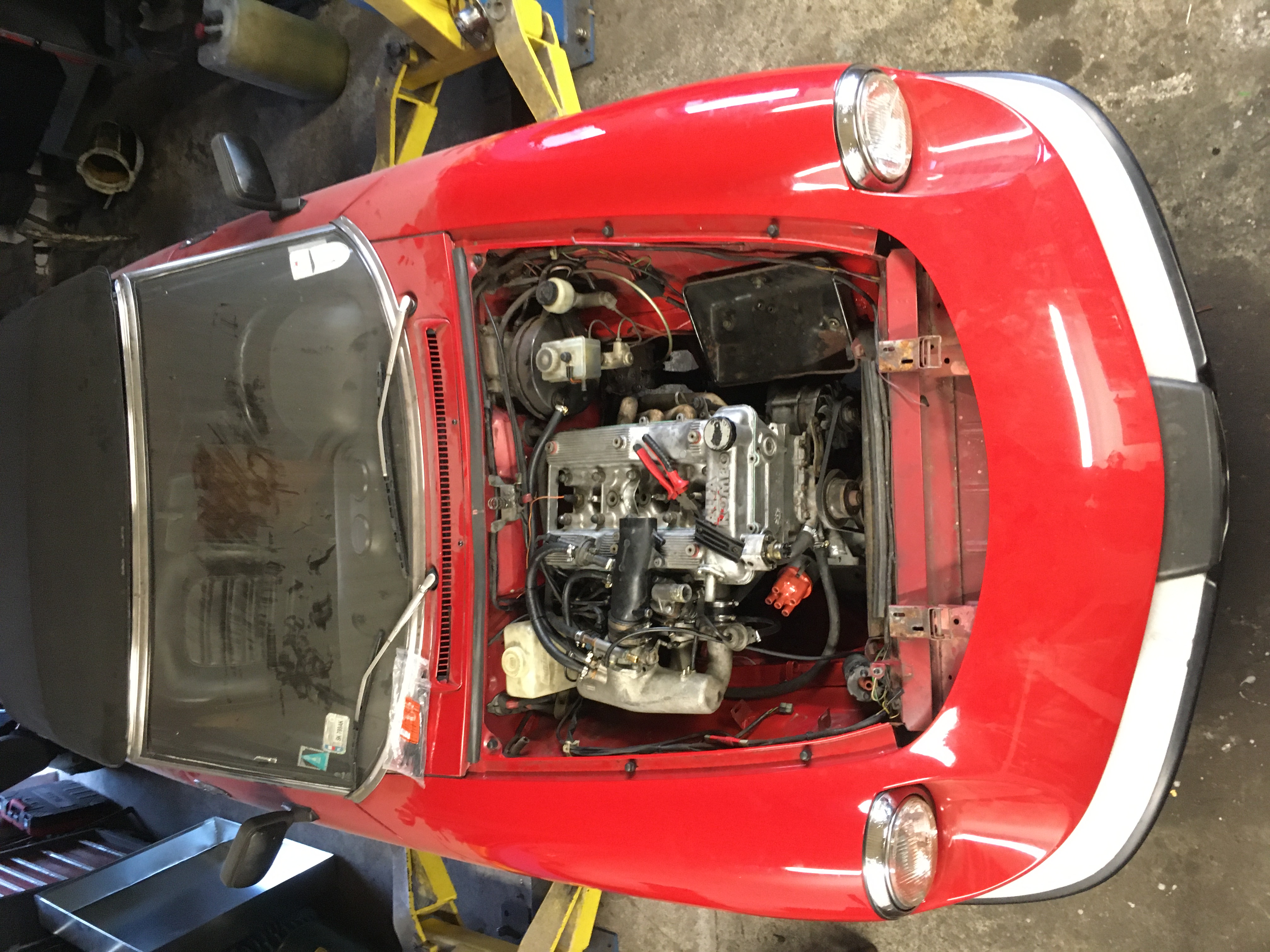

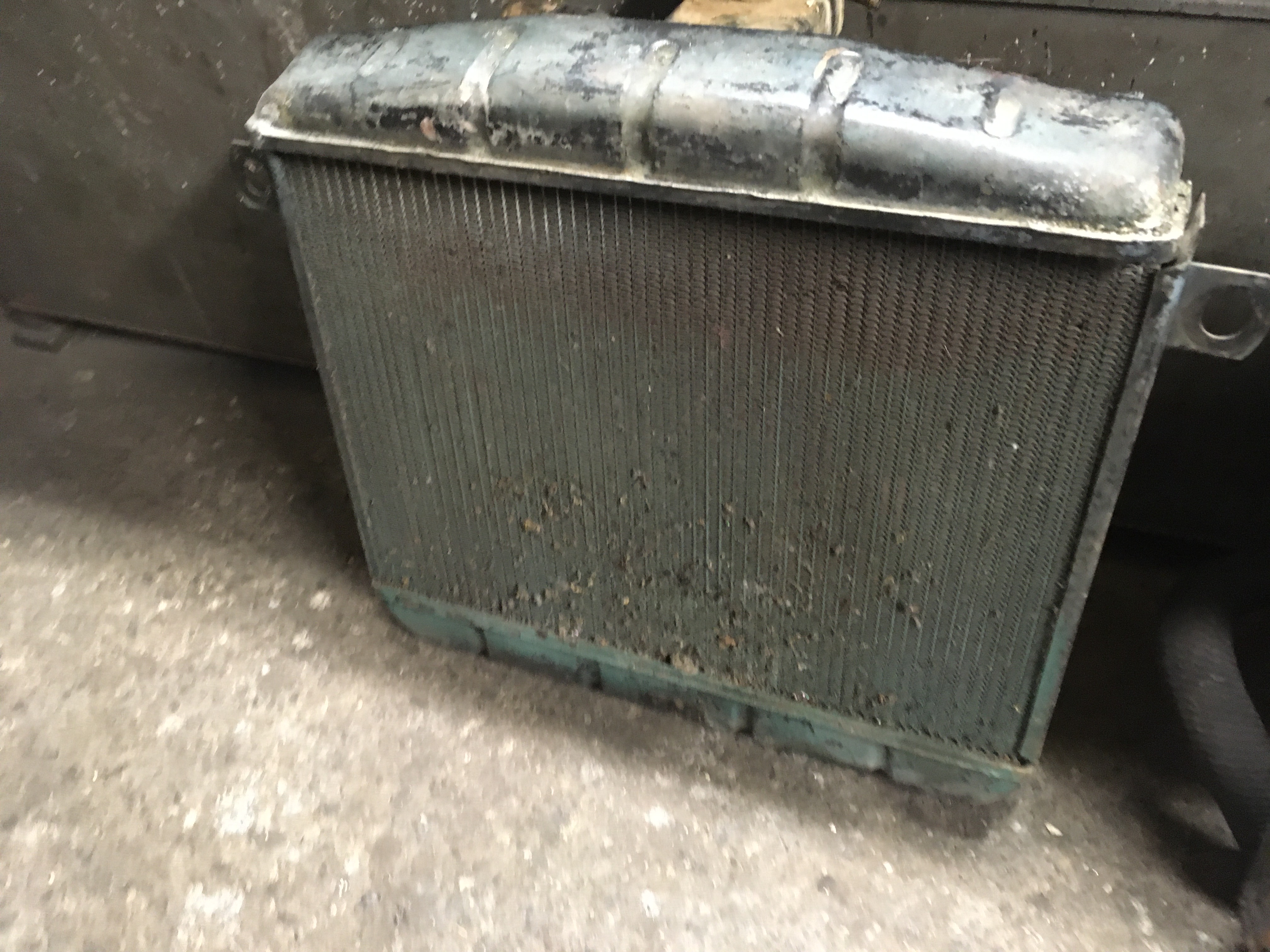

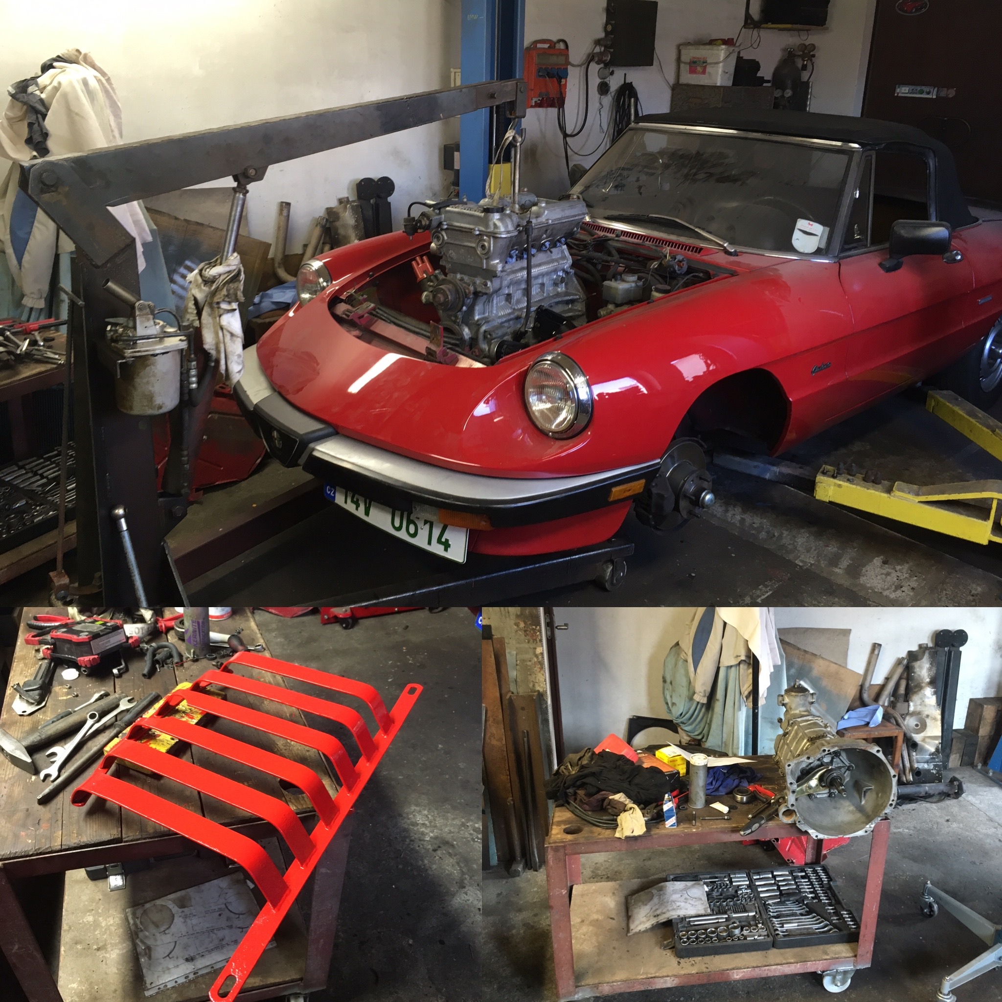

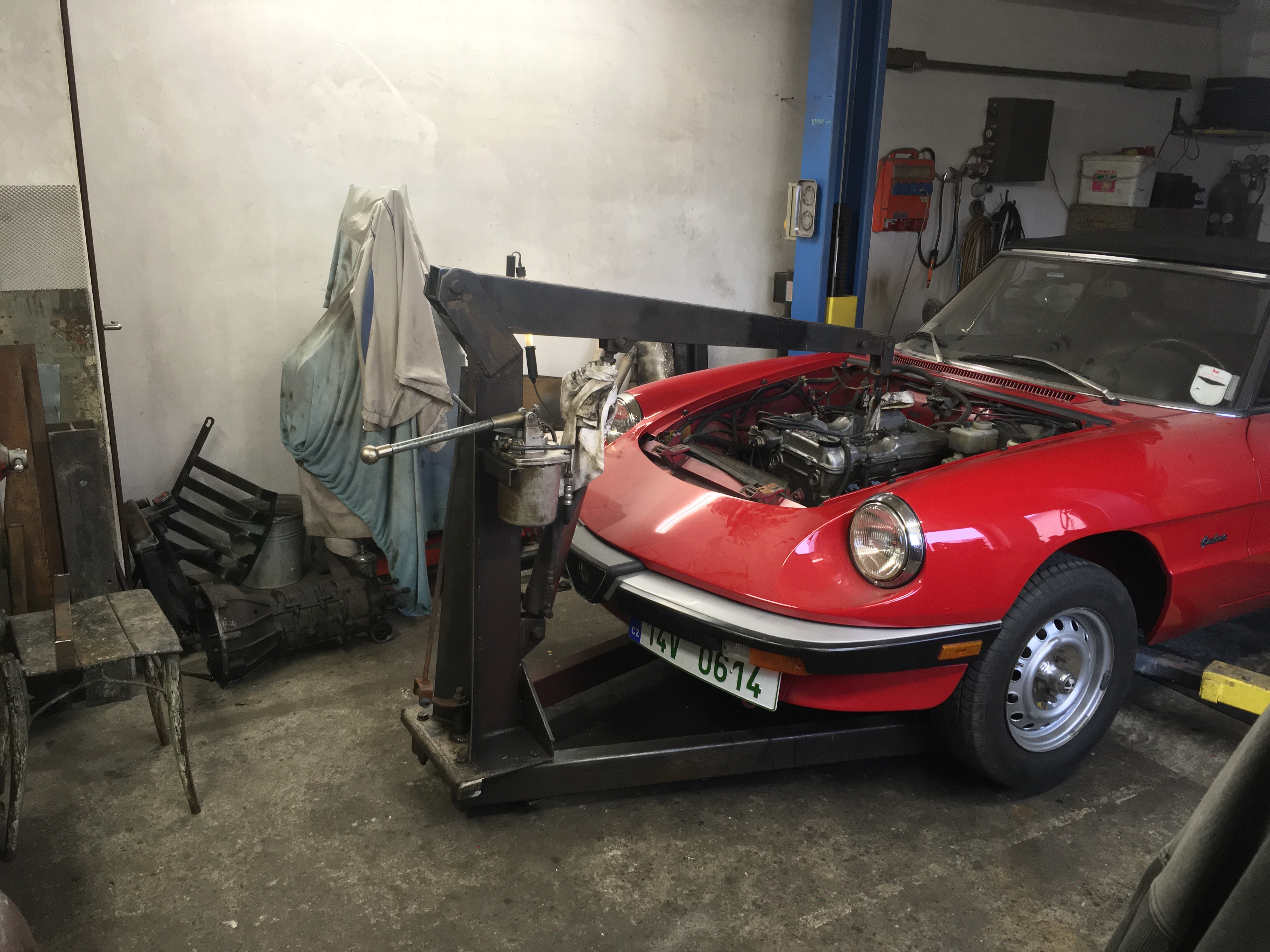

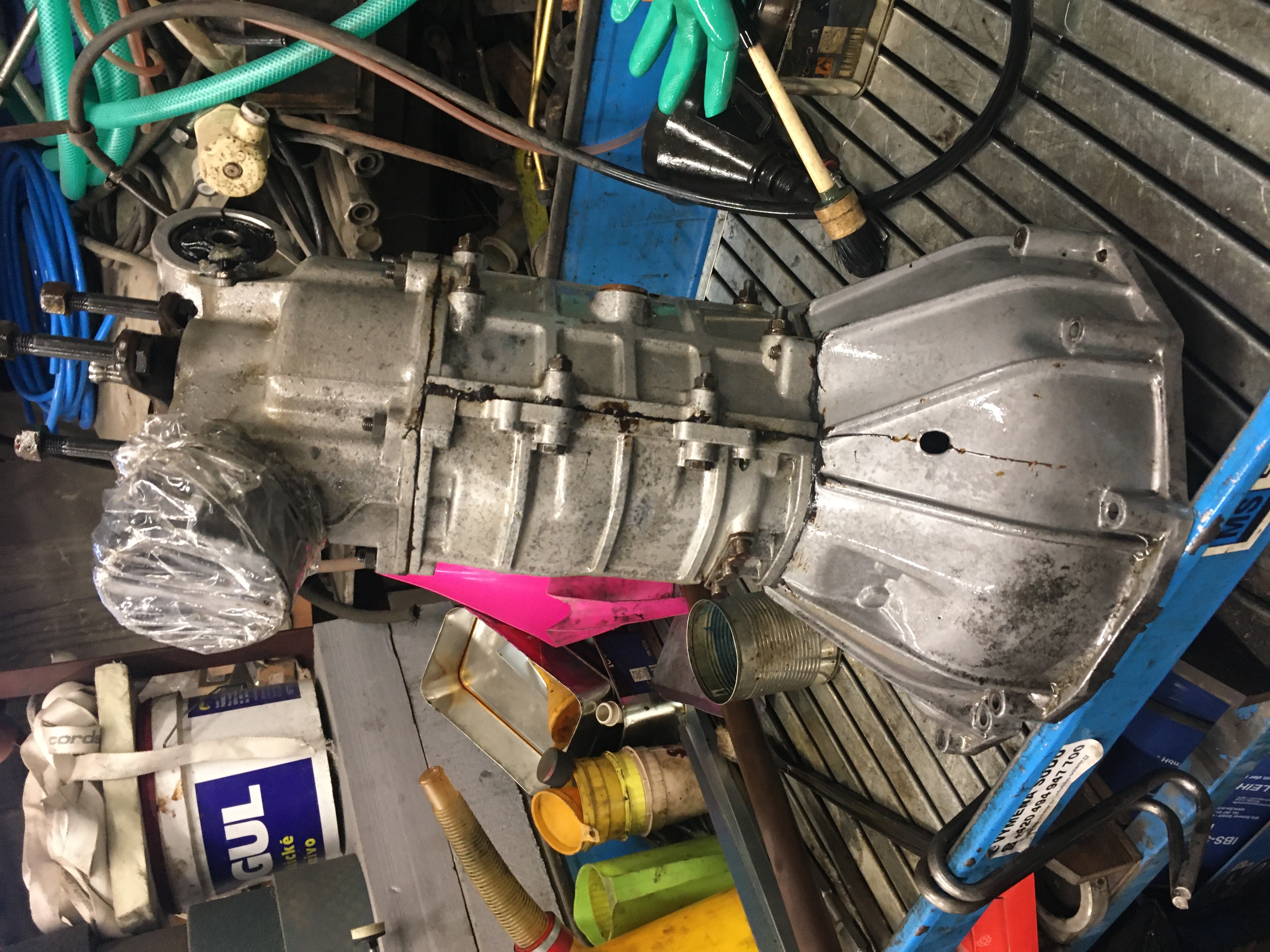

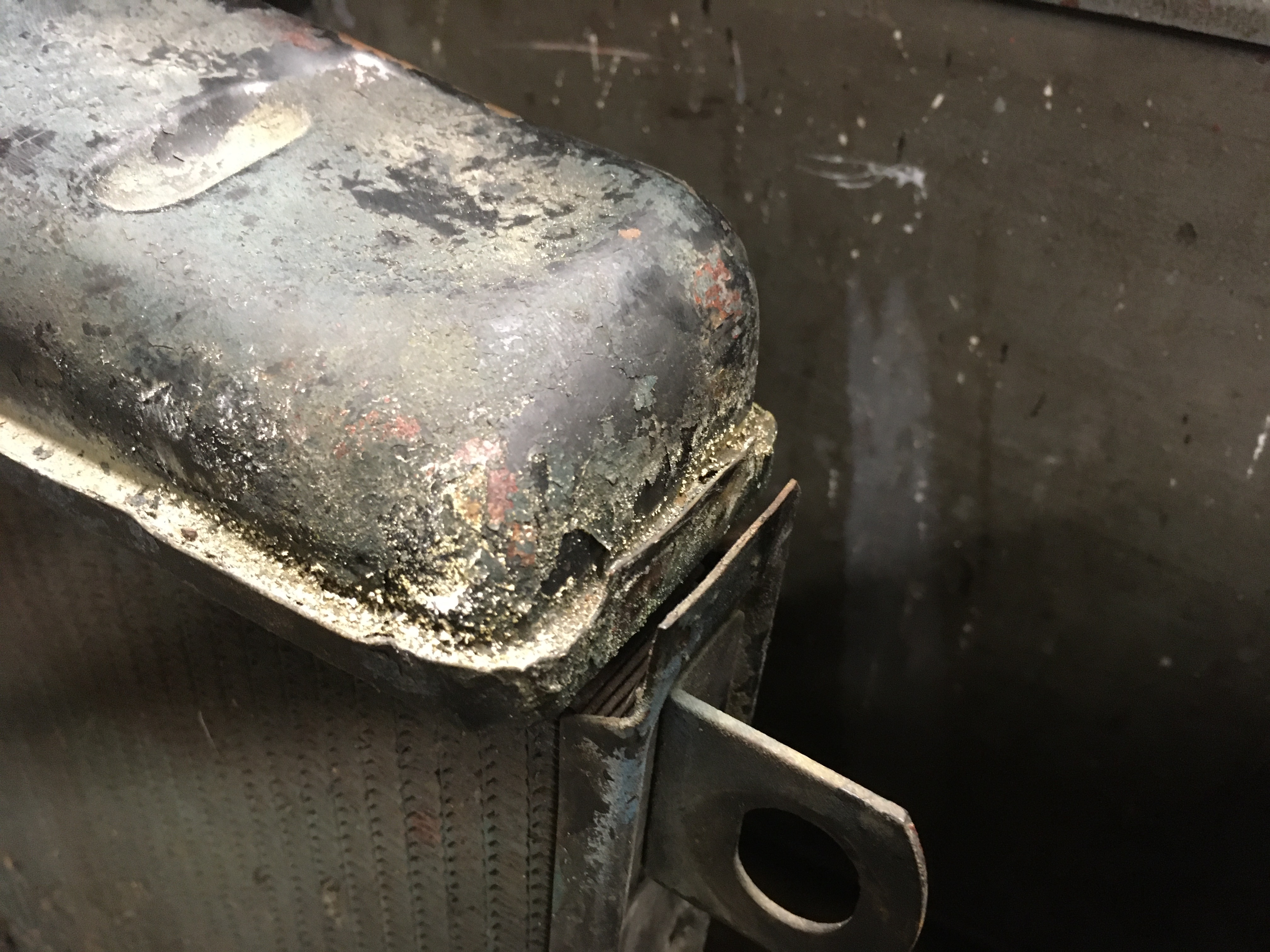

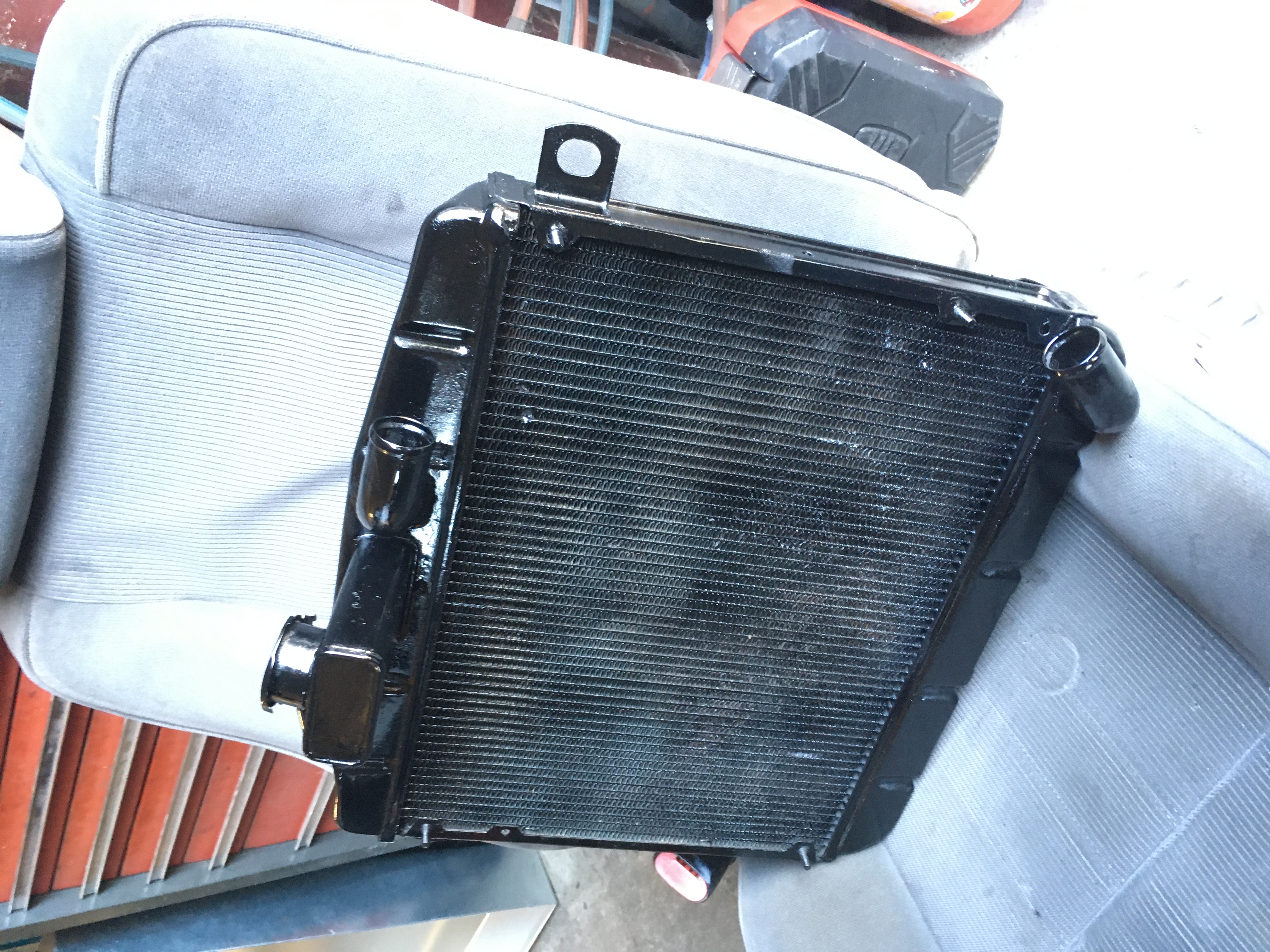

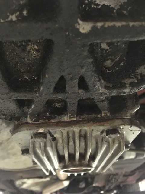

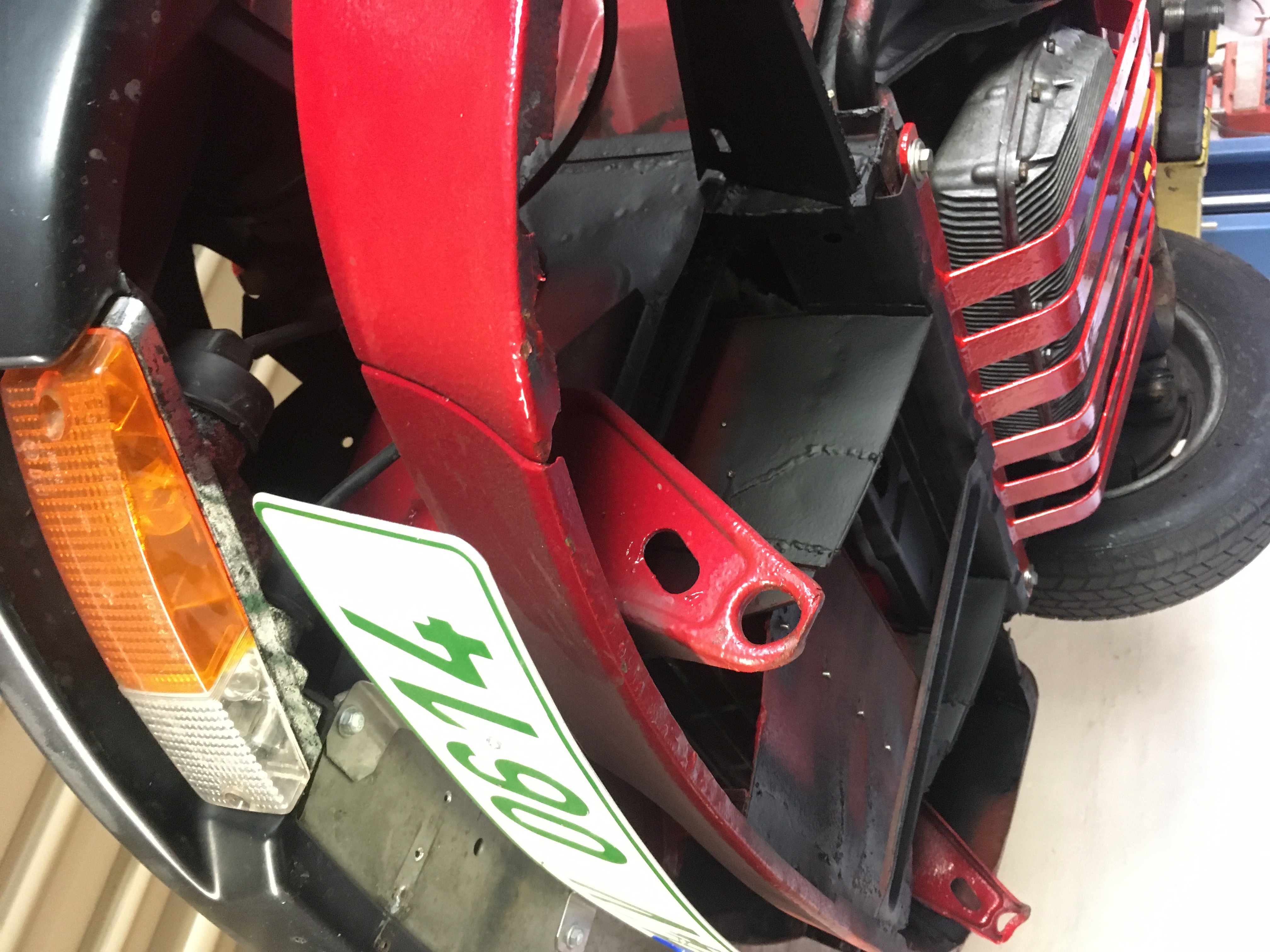

Za oknem jaro a já si rozmrdám káru

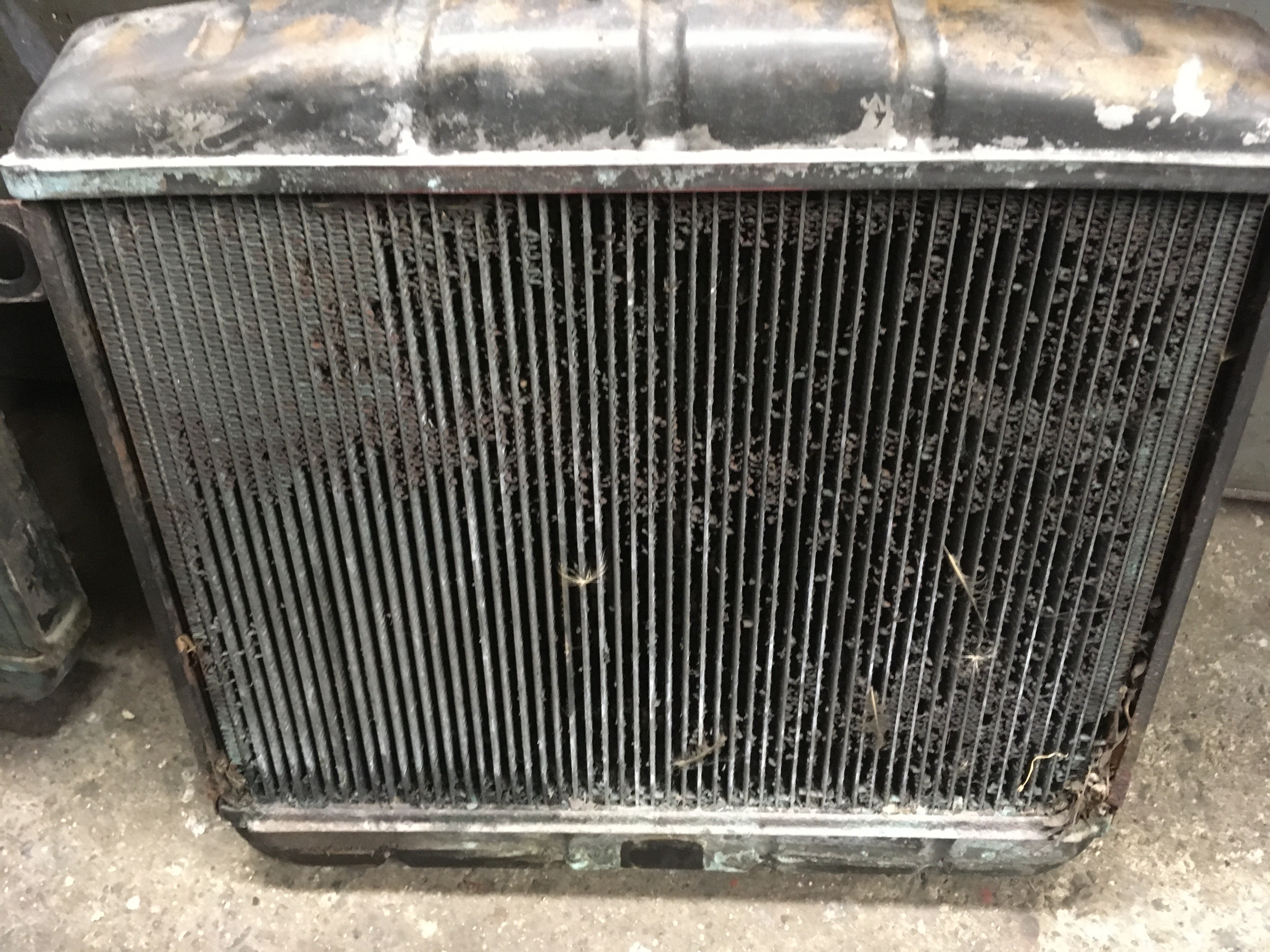

Chladič OFF , termostat asi taky protože by to jinak vařilo. Z voštin tam zbyla asi 1/4

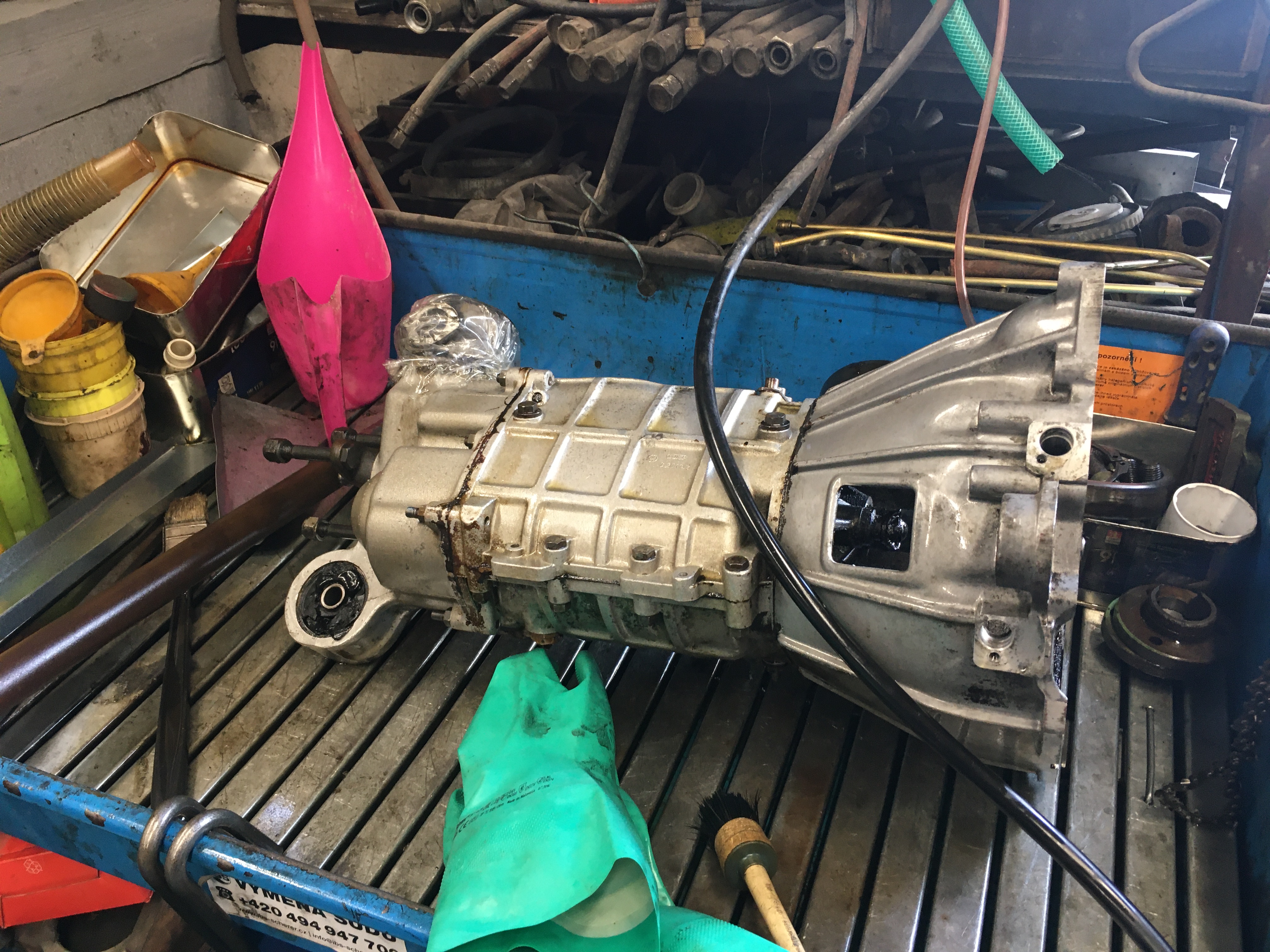

. Převodovka dneska umyta na mycím stole. Jede se dál
...... bude to dřina. Díky Kubasovi za chladič který bude asi hodně zevnitř zajebaný a jeden perntl z u držáku povolil, takže ho musím nechat opravit, ale je asi o 80% lepší než můj původní.

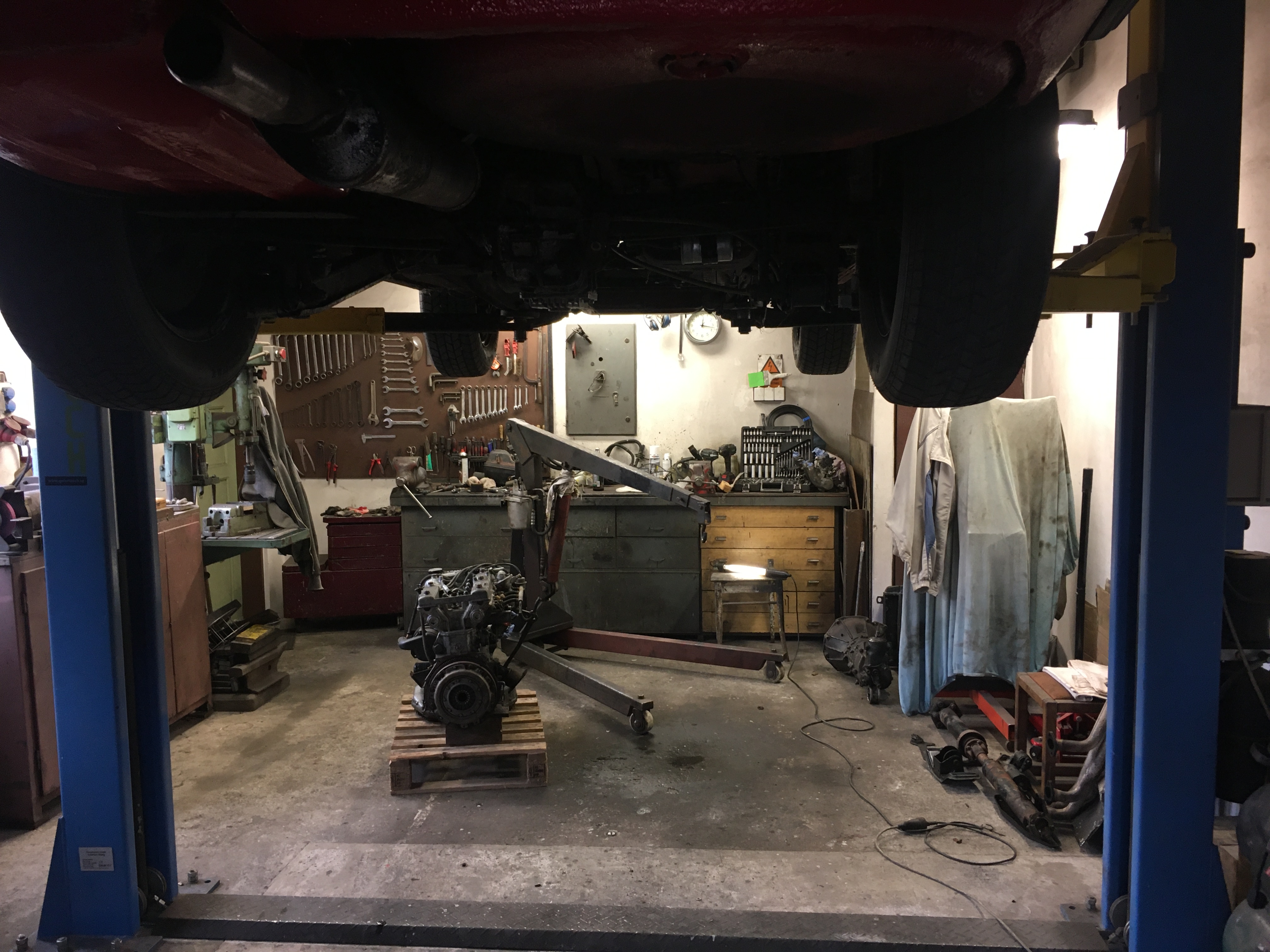

Nuda v Tlumačově....

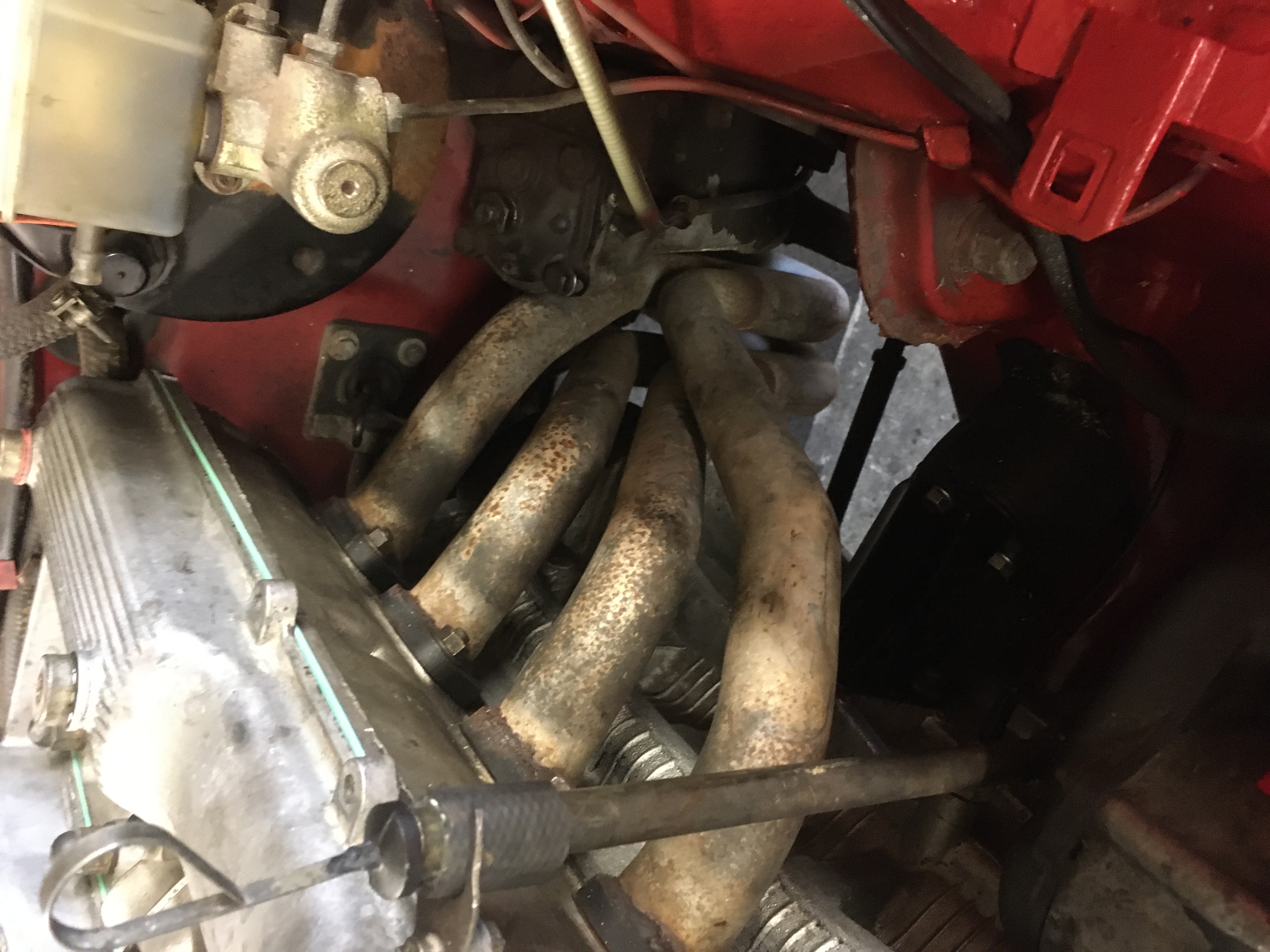

Tak, letos asi sézona pro mne se spiderem ani nezačala. To že jsem v sání nechal papír
aby se tam nahodou něco nedostalo a ja ho nevytáhl, OK moje demence a den laborování proč to nechce chytnout, takze sani komplet dolu. Další věc že mi dle návodu neseděl rozdělovač a tak mi to jeblo do sání až když jsem to ověřoval ve dvou lidech, kdy to jde do komprese a proste to je otocene o 180 stupnu. No proste vsechno spatne.
Dnes jsem to nastartoval, jede to jak pytel sraček, kdy to nedrží volnoběh, svíčky černé jak bota jak kdyby to bylo bohaté, do toho stroboskop co mám doma neukazuje stupně od TDC dle návodu, takže nyní jsem v prekérní situaci. Do toho poslední věc, co sem mohl posrat, špatně nasazený setrvák .. ale bohužel bez Workshopu přímo na mého Spidera jen tápu dle prospektů a návodů co mám na 75 což je prostě špatně, protože tam je směs všeho od Karburátorů, po V6 a nic tam pořádně není popsané.
A nebo se tam fakt něco posralo
ale otázka co. Točit rozdělovačem jsem točil, ale to si vše řídí to zapalování ŘJ která je řízena tím setrvačníkem
no prostě radost a mám fakt chuť tu káru dotlačit do stodoly pod plachtu a nechat zase nějaký ten měsíc uzrát.....
No zítra Velikonoce, takže zase čas něco s tím provést
A to jsem si říkal, na co si věci fotit, značit, dokumentovat, šak to je jednoduchý motor.... ho...o ho...o zlatá rybko... zlatý VMko či busso
- Příspěvky: 3296
Re: A.J.Michal - Alfa Romeo Spider 2.0 Injection - Graduate US 1986
Koukám, že se daří
- Příspěvky: 4916
Tak jo borci. Přiznávám že jsu vůl protože ono jde nasadit 5x špatně setrvák a 1x je správně no a ja ho mám na 99% nasazen špatně a páli to kdy nemá, proto černé svíčky.
Takže do třetice a lépe, dneska to vidím na cvičné sundání převodovky a setrváku
Po tomto už ty Nord motory budu fakt znát nazpaměť. Krásné velikonoce všem
