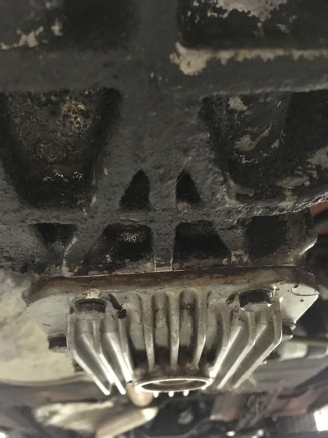

Za oknem jaro a já si rozmrdám káru
Chladič OFF , termostat asi taky protože by to jinak vařilo. Z voštin tam zbyla asi 1/4
. Převodovka dneska umyta na mycím stole. Jede se dál
...... bude to dřina. Díky Kubasovi za chladič který bude asi hodně zevnitř zajebaný a jeden perntl z u držáku povolil, takže ho musím nechat opravit, ale je asi o 80% lepší než můj původní.
