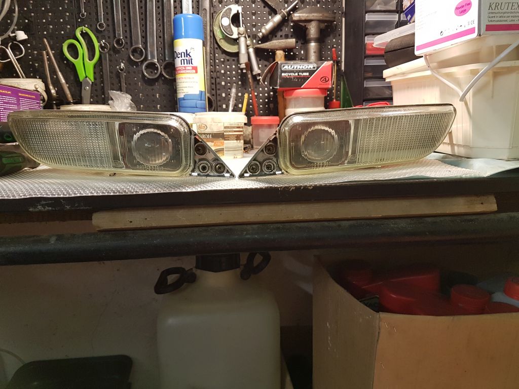

Po delsi dobe se na spideru zase pracuje - konci mi totiz STK. Takze prvni vec, do ktere jsem se pustil, byly ty nestastne mlhovky - smrt vsech gtv/spider.
Takhle vypadaly ty puvodni, klasicky vypalena parabola:

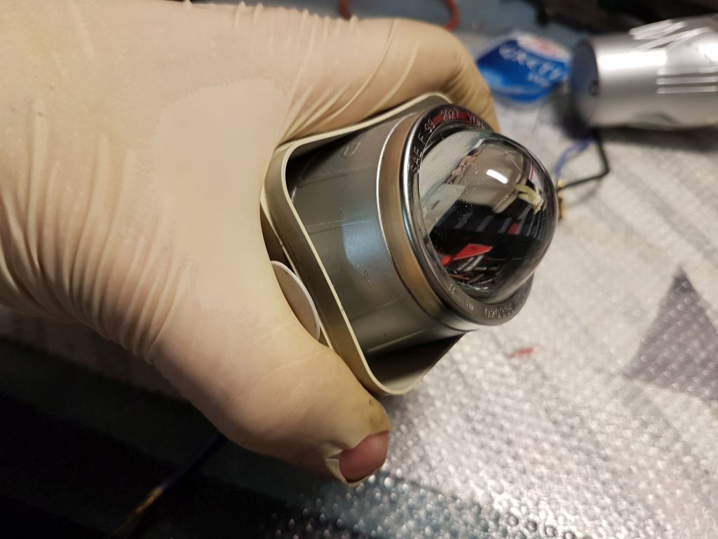

Odstranil jsem streva a nechal jen ty ramy, do kterych jsem osadil univerzalni mlhovky, ktere do tech otvoru sedly na chlup presne (jen jsem jim musel trochu pomoct bruskou). Vyhoda je, ze zustala zachovana mechanika naklapeni:
A takhle ted sviti. Ty odrazy nahore jsou nejspis z te obnovene chromove vrstvy, co jsem daval delat naposled se svetlomety:

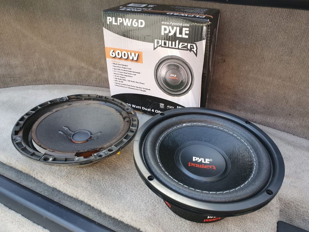

Na zkousku jsem dal nove reproduktory, nakolik ty puvodni po 20 letech a jedne jizde s playlistem od pritelkyne dopadli asi takhle :twisted:
Do stredu jsem sehnal dvoucivkovy Pyle, kterej sedi presne na misto toho puvodniho. Problem ale je, ze nejak nezvlada tu velkou bednu a v podstate free-air konfigurace mu moc nesedi, takze se bude vyrabet 15l uzavrena bedna. Tu chci udelat plytkou a potahnout ji do strany k baterce aby nezabirala misto v kufru. Pak mozna jeste zesilovac, pokud bude treba ale ne z duvodu, ze by tomu chybel vykon ale spis kvuli nastaveni frekvencniho pasma (2 pasivni vyhybky vyjdou financne nastejno jak 2ch zesilovac z bazaru). Do dveri jsem na zkousku osadil stredobas z mini regalovky Tangent Evo E4 a zvuk to bude mit dobrej, akorat taky potrebuje uzavrenou ozvucnici 2l - takze mam v planu to vylaminovat. Samozrejme vytlumit dvere bitumenem a penou at mi nedrncaj zrcatka :-D

Chtel jsem to mit v co mozna nejvic original stavu a krmit to primo zadnimi kanaly z radia. Nemam rad takove ty zastavby kde kabely k zesilovaci jsou hrubsi nez kabel ke starteru a duni to na celou obec. Cekal jsem ale lepsi zvuk, no problem je, ze bez tlumeni v uzavrene bedne ta membrana lita tak, ze uz pri stredne hlasitosti zkresluje, navic z neho lezou i vyssi frekvence co neni dobry, protoze to pak trochu kazi stereo. Chce to proste malou uzavrenou bednu a orezat frekvencni pasmo, coz ale moje radio neumoznuje a 2 pasivni vyhybky prijdou nastejno jak 2ch zesilovac z bazaru. Ale kdo vi, mozna kdyz bude v bedne tak se to strati a zadne vyhybky ani zesilovac nebude potreba. Se zesilovacem to uz postrada ten puvodni umysl mit to v co nejvic original stavu, protoze pak jsem tam mohl vrazit jakykoliv subac stejneho rozmeru s jednou civkou. Ale prej nektery radia umi orezat zadni kanaly jen pro basove pasmo, tak tam to smysl urcite ma, ale bednu to potrebuje tak ci tak...
