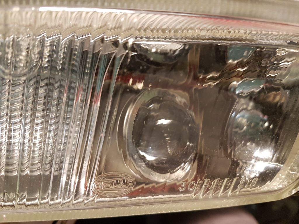

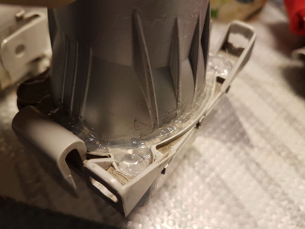

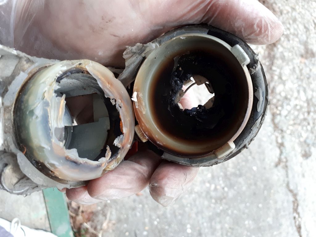

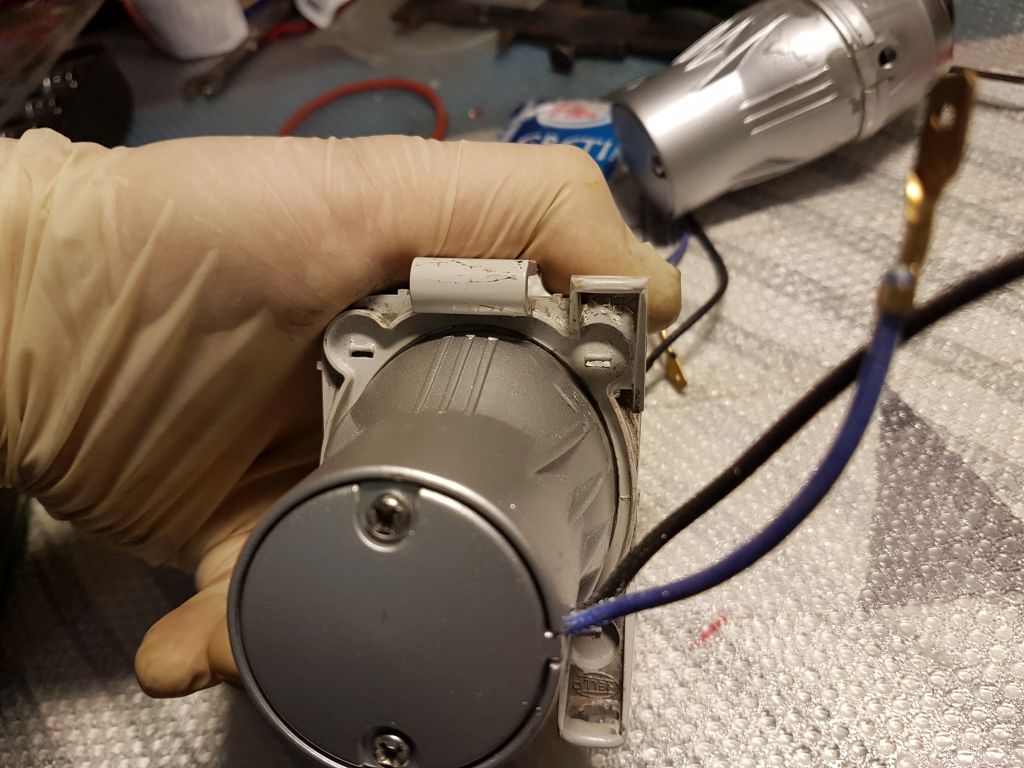

Po delsi dobe se na spideru zase pracuje - konci mi totiz STK. Takze prvni vec, do ktere jsem se pustil, byly ty nestastne mlhovky - smrt vsech gtv/spider.
Takhle vypadaly ty puvodni, klasicky vypalena parabola: Odstranil jsem streva a nechal jen ty ramy, do kterych jsem osadil univerzalni mlhovky, ktere do tech otvoru sedly na chlup presne (jen jsem jim musel trochu pomoct bruskou). Vyhoda je, ze zustala zachovana mechanika naklapeni: A takhle ted sviti. Ty odrazy nahore jsou nejspis z te obnovene chromove vrstvy, co jsem daval delat naposled se svetlomety:

Super, tie hmlovky ti svietia skoro ako mne stretávačky na 146
Re: pelo - Spider 916, 1.8TS 16V, r.v.1999
Svietia dobre, dokonca som prekvapeny, ze aj do stran, pritom su viac utopene nez boli povodne. Skoda len tych odrazov od chromu v tele svetlometu, uvidime, ako to bude vyzerat na regloskope.
Za tych par eur co to stalo som nadmieru spokojny.

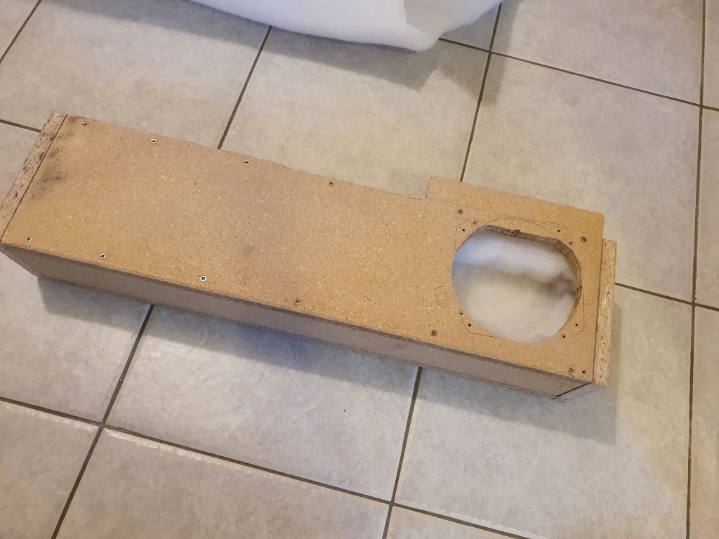

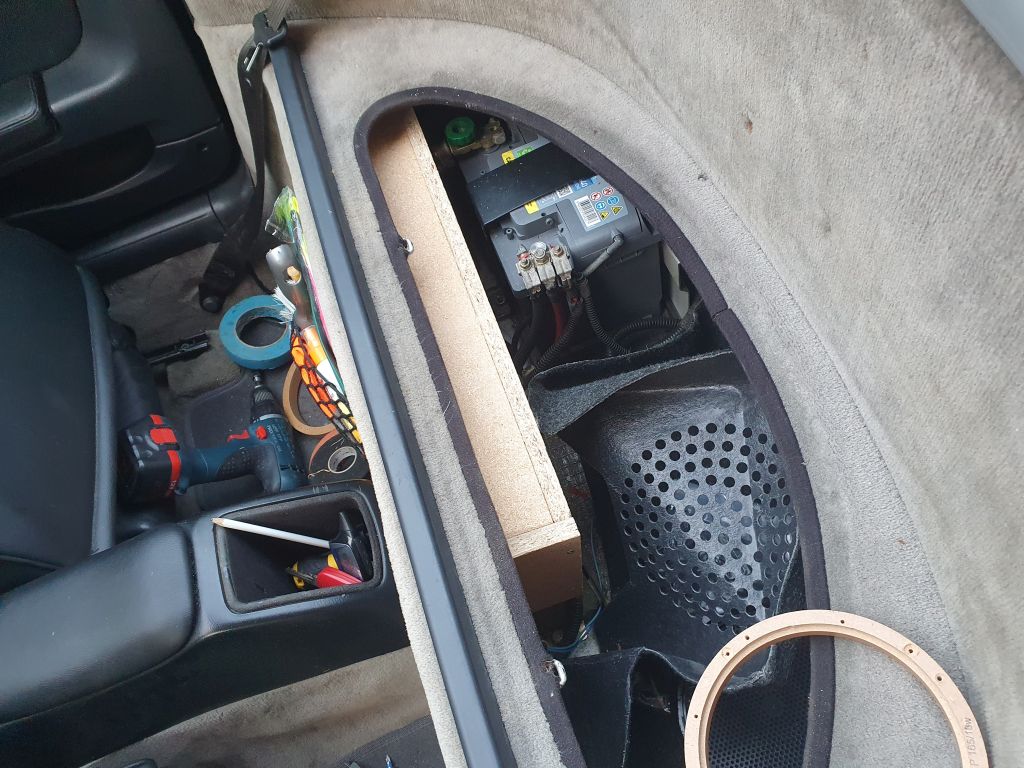

Jelikoz ten zvuk fakt nebyl dobrej, tak jsem sehnal zesilovac a postavil bednu pro subwoofer. Puvodne jsem laboroval se zapojenim na zadni kanaly radia ale problem byl v tom, ze z toho repraku lezly vsechny frekvence a clovek pak mel v aute pocit, ze to hraje mono, protoze repro ve dverich nebylo slyset skoro vubec. 2 pasivny vyhybky by vysly nastejno jak zesilovac, navic bez moznosti nastaveni, tak jsem se vybral radsi cestou zesilovace.
Zesilovac je Alpine MRX-F30 - 4 kanalovy digital v kompaktnem baleni, takze se hezky vleze do te diry za sedackama a tim ze je to digital tak skoro netopi. Ma nastavitelny crossover, LPF/HPF filtry a mustkove zapojeni pro kanaly 3 a 4, navic krom low-level i high-level vstupy, takze jsem ho mohl zatim zapojit na puvodni kabelaz (nove kabely jsem jeste nestihl nainstalovat).
Objem bedny vysel nakonec jen na nejakych 6 litru, takze je ladena na 100Hz, no basy jsou pevne, mohutne a rychle a dostatecne hluboke, takze za me spokojenost. Civky jsou zapojene paralelne do mustku, Problem byl ale v utesneni bedny kolem repraku - reprak ma spatne reseny limec, je plastovy ze dvou kusu a porad profukoval v tom spoji, tak jsem to vzal kolem dokola silikonem
Dalsi krok bude jeste potahnout tu bednu kobercem a vyresit repro ve dverich.
