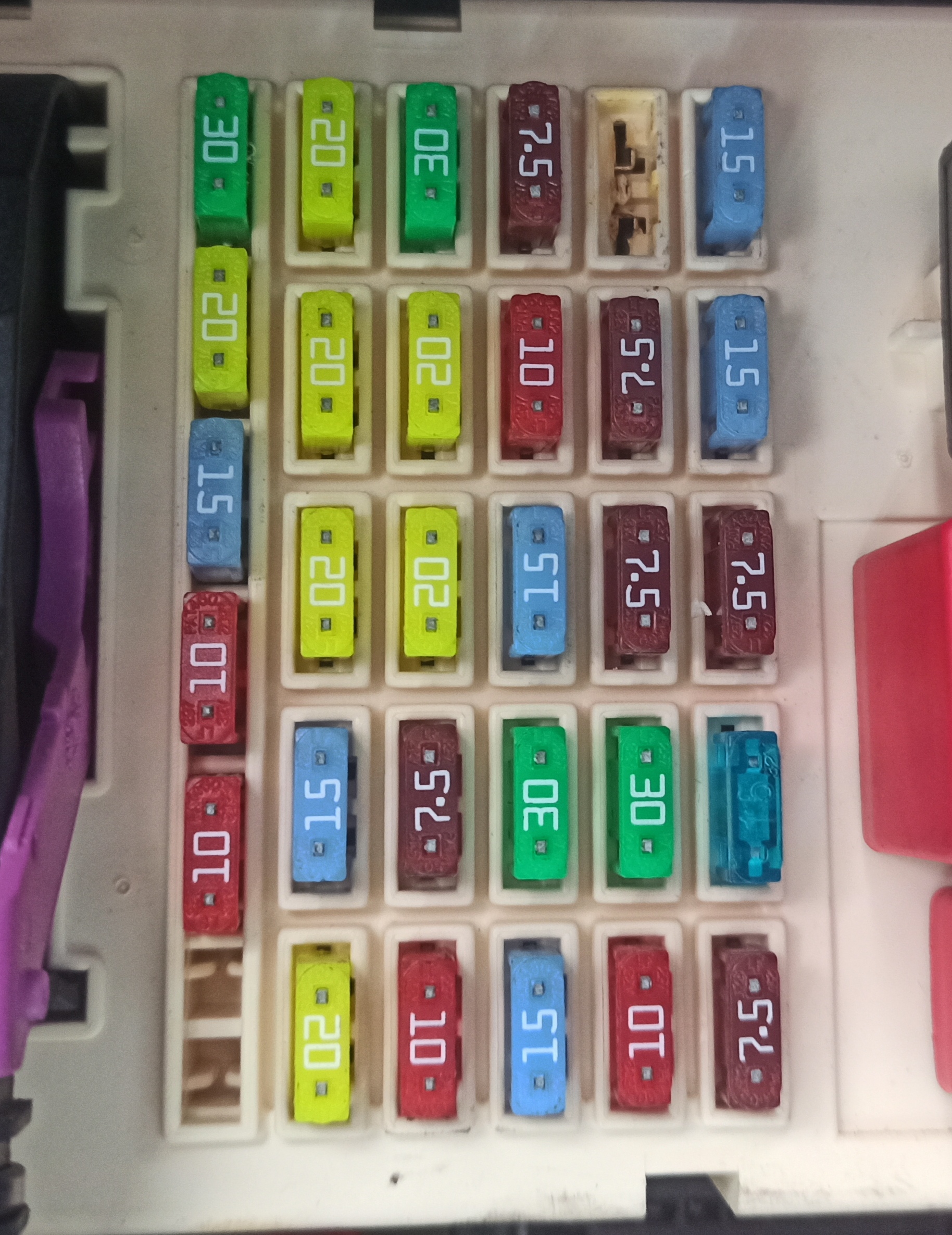

Ahoj Alfisti. Mám zlého skřítka v elektroinstalaci. Stále vyhazuje různé chyby. Pokud někdo víte na co je pojistka f35 7,5 A označena jako service, která se neustále propaluje (i silnější shoří, zkusil jsem i 30) napište prosím. Budu rád za každý tip nebo zkušenost. Díky
Na fotce je to vlevo od volantu, pojistka která tam není. Volný ani prodřený kablík jsem zatím nikde nenašel.

Podle manuálu je ta pojistka na 5 věcí.. včetně světla zpátečky, které nejde. Žárovka samozřejmě funkční. Proč tam ale jde takový proud, že se pojistka pálí je mi záhadou.

Prechodka do kufru, máš tam prelamane káble.

Projdu to, fakt je, že od včerejška to i píše, že je otevřený kufr, ikdyž není. Dík Vlado

Shořela i dvacítka v krabičce pod kapotou. Nečetlo to ani klíč. Vrazil jsem tam na zkoušku 50A a jde nastartovat. Až toho skřeta chytnu, ustřihnu mu vercajk.
