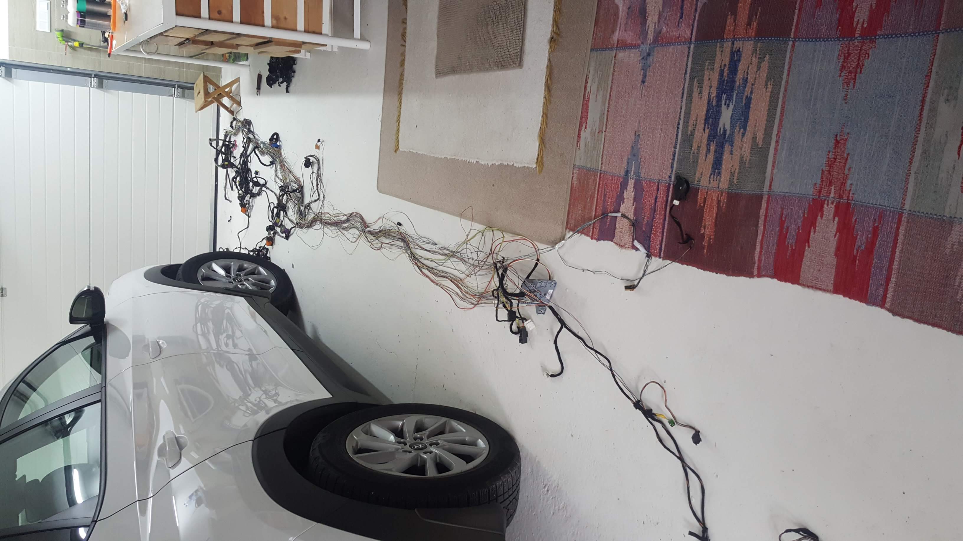

Pôjdem teda postupne, čo všetko sa stihlo udiať s autom do dnešných dní.

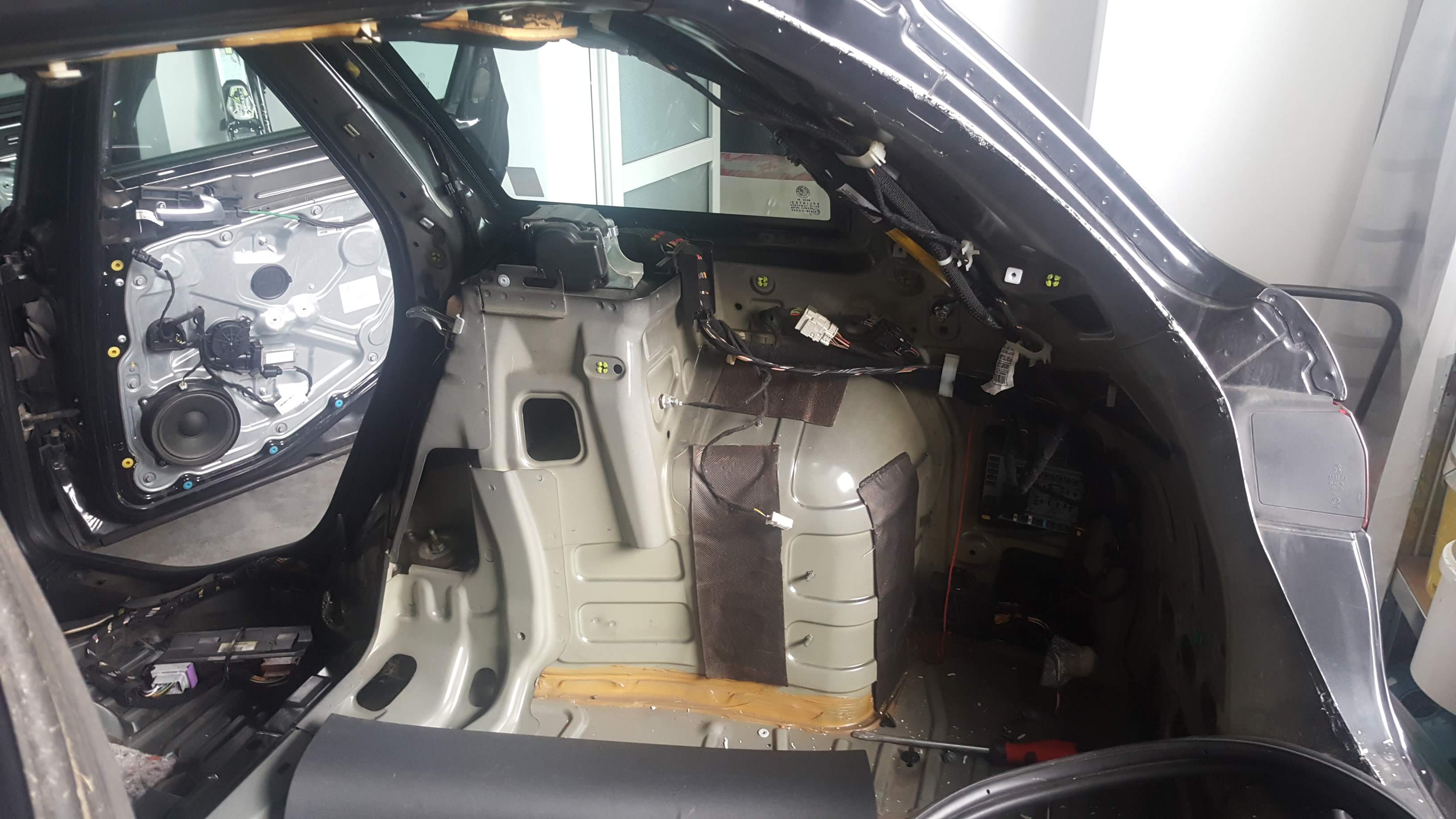

Pri obhliadke som si všimol, že nemá parkovacie senzory (ani vzadu) :D. Trocha ma to zaskočilo, nakoľko som nepredpokladal, že Ti takúto základnú vec nedostala. No a cestou domov na diaľnici som zistil, že alfa nemá ani tempomat :D To už bolo horšie. Naozaj som týmto veciam nevenoval pozornosť ako som auto obhliadal, takže som bol v celku prekvapený :D
Predchádzajúci majiteľ vybral DPF, je tam náhrada (rúra), myslím že originál. EGR je odstavené a taktiež to má nejaký výfuk, tváriaci sa športovo, na oko vyzerá v celku dobre viď fotku vyššie. Vo vyšších otáčkach to robí aj nejaký zvuk, no osobne mi to dosť vadí, takže to tam určite neostane :D
Sanie je plastové, klapky predpokladám vnútri ešte sú, viac uvidíme keď sa budú robiť rozvody, ale takisto pôjdu von.
Pri kúpe som už vedel, že kolá pôjdu preč a tiež aj interiér. Tieto turbíny sú vzhľadovo pekné, originály neboli ale mali homologizáciu + obuté zánovné letné pneu. Kolá sa predali asi týždeň po kúpe a interiér asi do mesiaca, ten šiel pánovi do CZ :) Tieto veci sa riešili akurát kým sa robila STK, KO, emisie, to trvalo tak všeho všudy 3 týždne. Za ten čas som s autom ani nepohol :D
Následne som si ju zobral domov, vtiahol do garáže no a začal teda rozmýšľať s čím začnem. Tempomat a parkovacie senzory som v aute fakt musel mať takže to boli prvé úpravy na aute. Interiér bol komplet rozobratý, pozrite nižšie :D
darcovská kabeláž :)

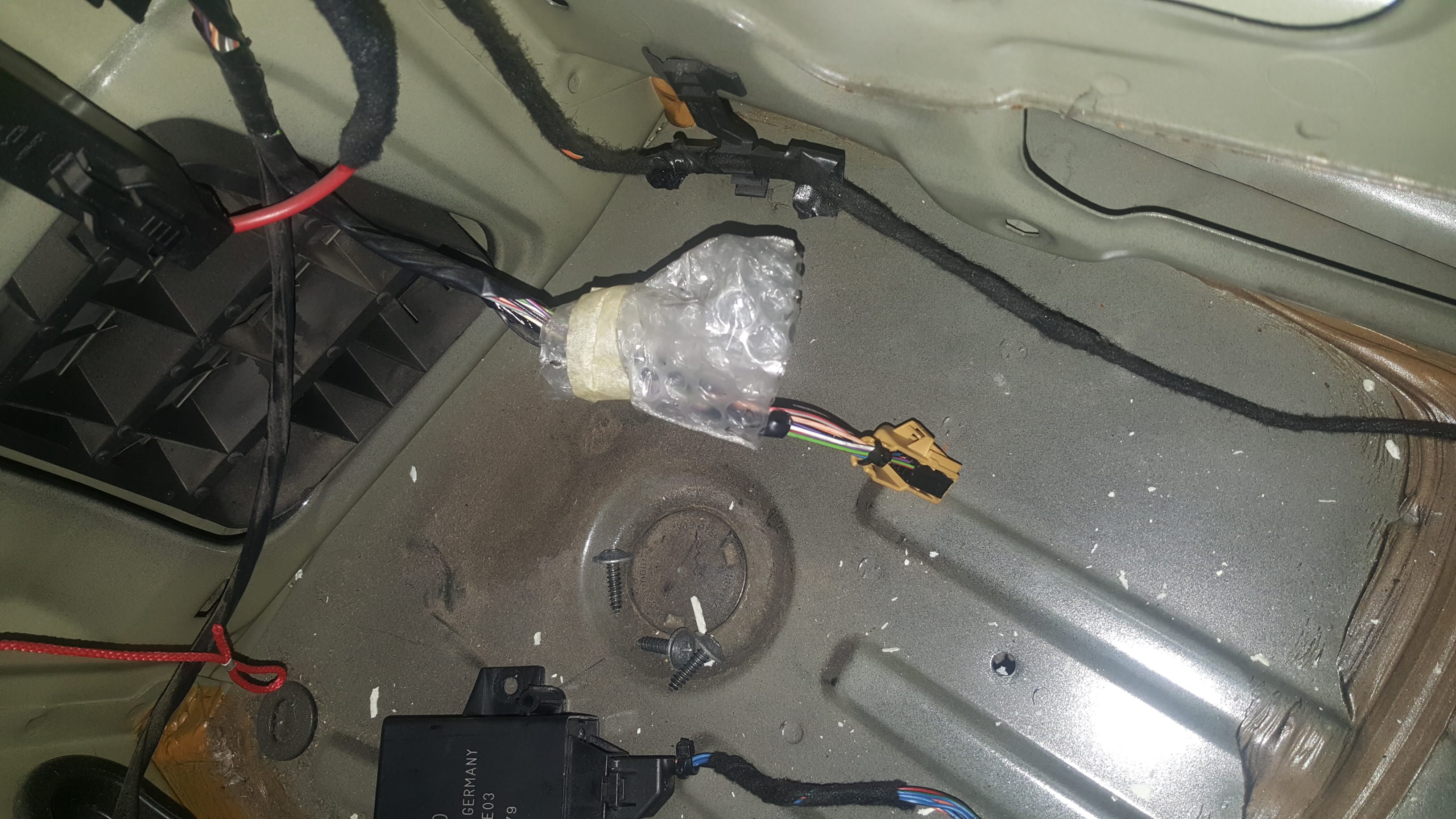

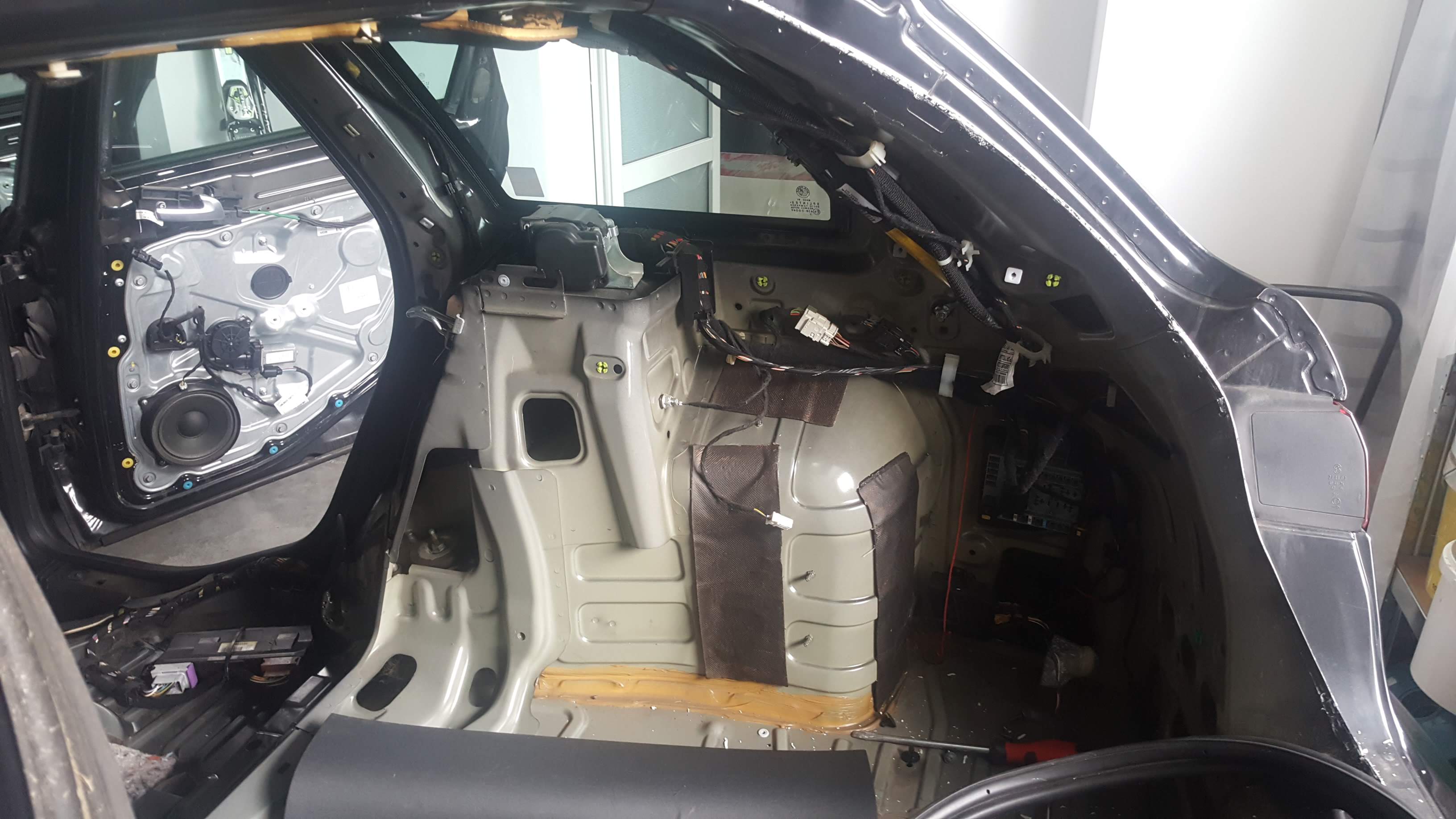

Parkovacie senzory boli druhá časť a veru tá horšia. Keď som v kufri všetko rozobral našiel som tam jeden voľný konektor, zvláštne však bolo, že to bola príprava na predné parkovacie senzory. Príprava na senzory všeobecne, napájanie tam nebola. Zobral som teda kompletnú kabeláž z druhého auta so senzormi a začal hľadať, kam vedú jednotlivé kábly. S pomocou známeho, ktorý sa v týchto veciach skrz svoje auto vyzná sa podarilo senzory rozbehať, bolo treba ešte RJ parkovacích senzorov, buzzer, stropné svetlo s tlačidlom a samozrejme zadný nárazník so senzormi a kabelážou. Momentálne všetko pekne funguje, takže tejto úprave sa naozaj teším, keďže senzory sú veľmi užitočná vec :)
konektor, ktorý som našiel v kufri... je to príprava pre predné senzory

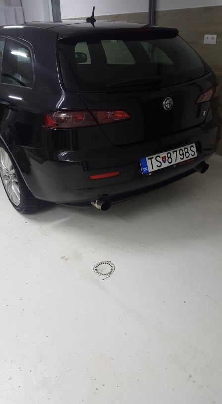

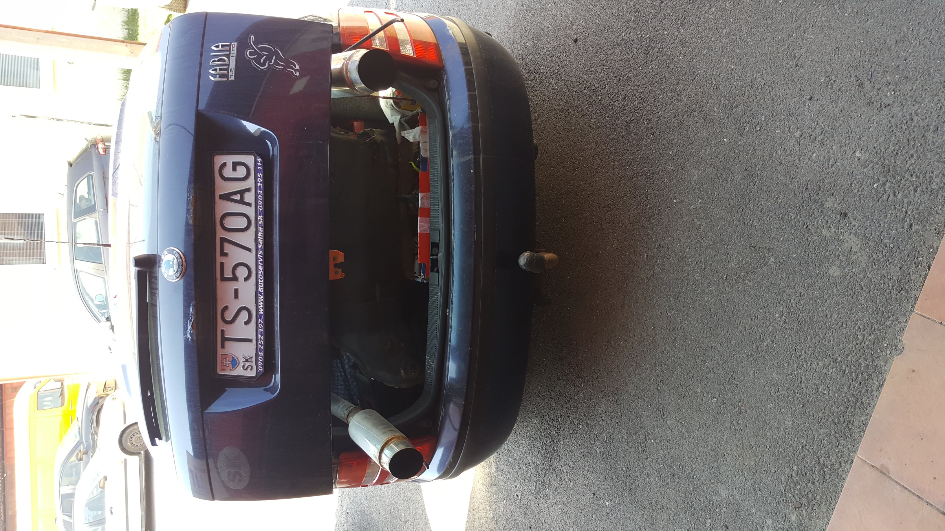

VÝFUK A OLEJ

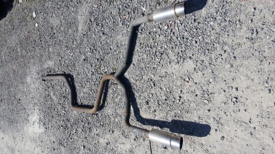

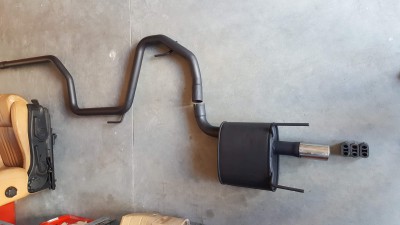

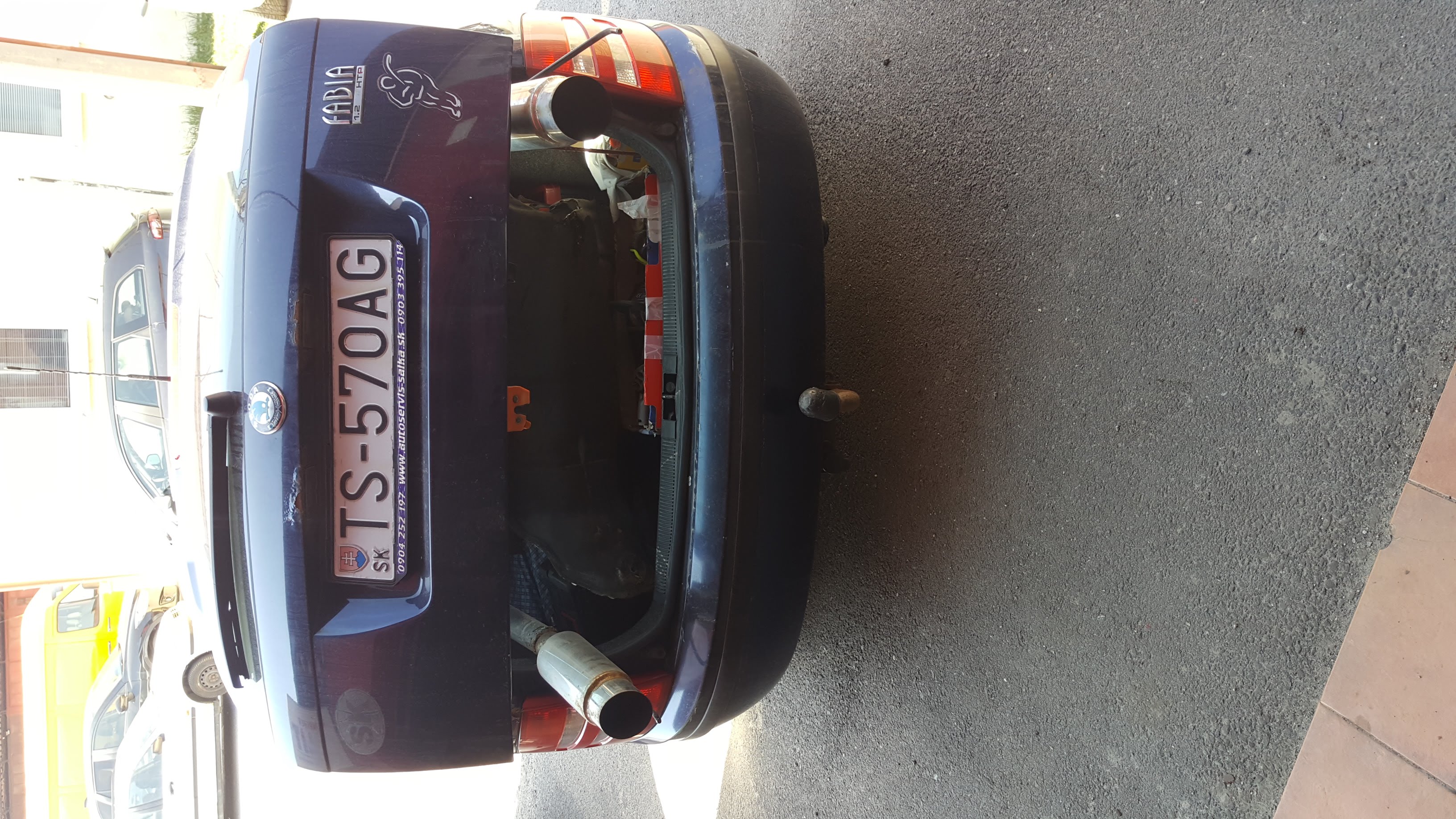

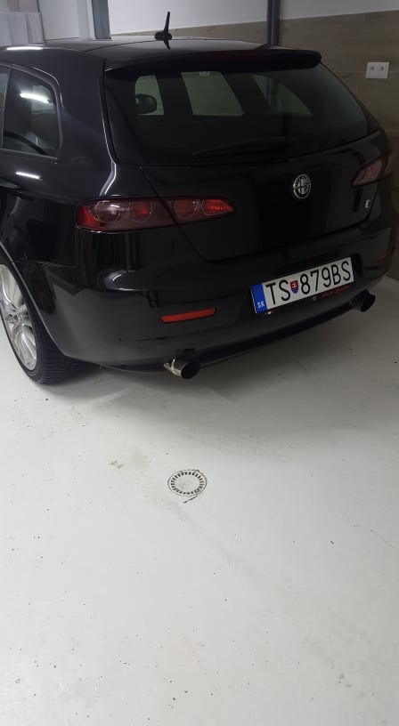

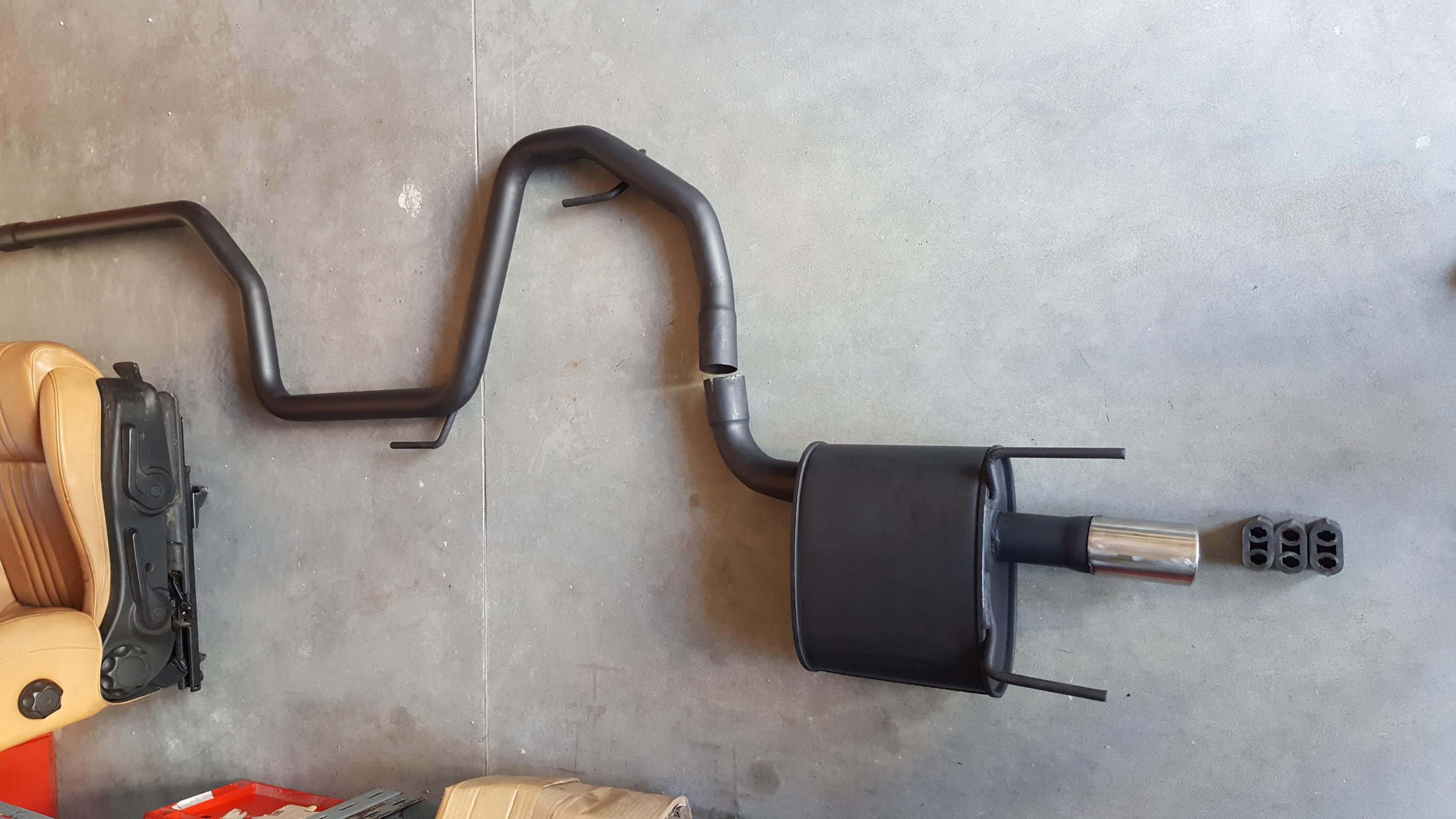

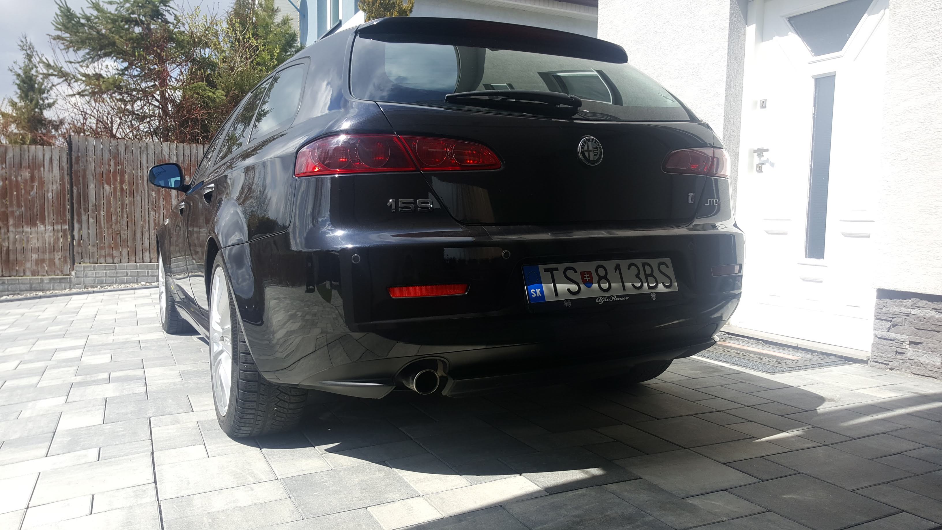

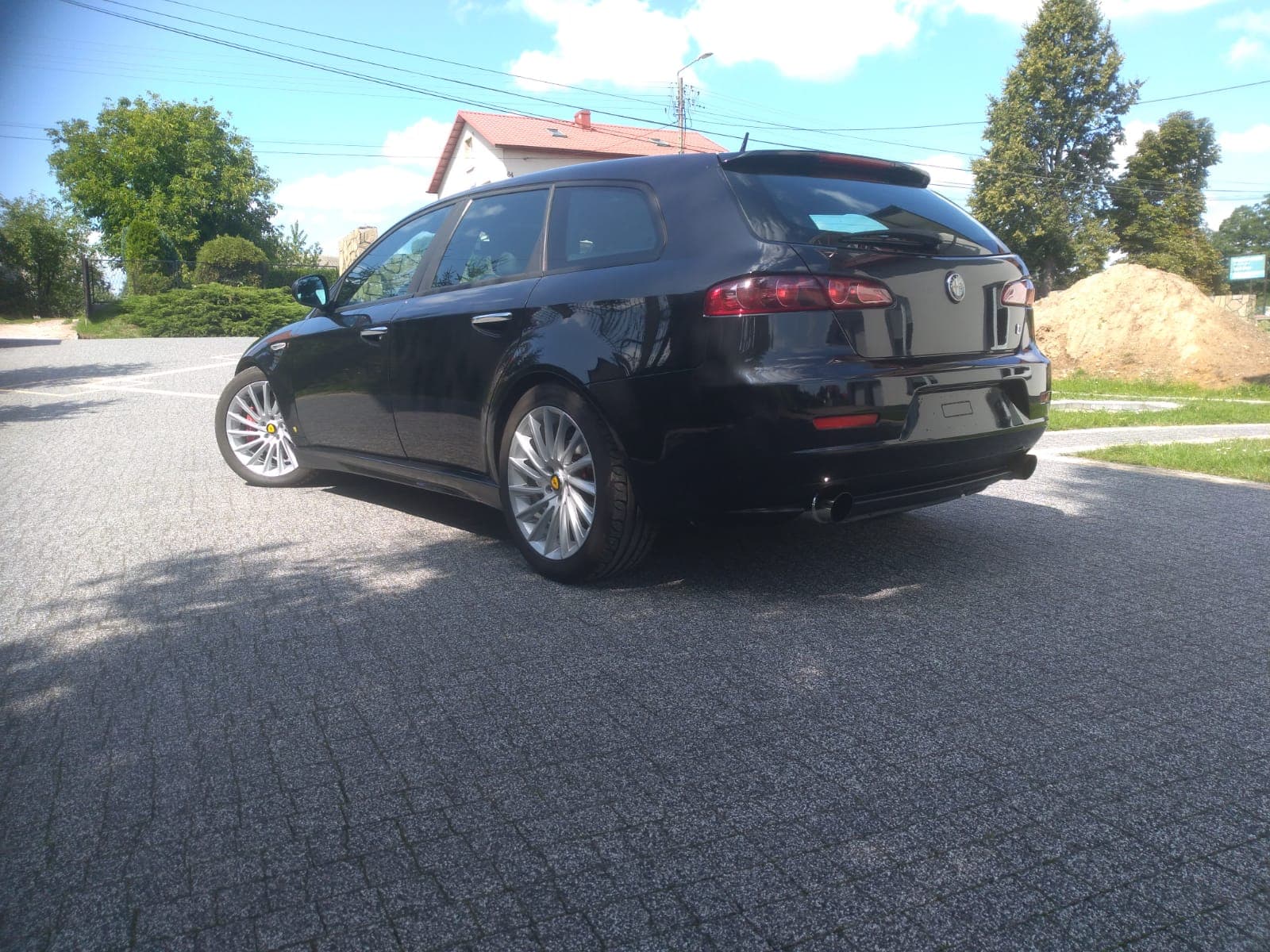

Dá sa povedať, že je to práca posledných dní. Vadil mi prebytočný hluk v aute nakoľko tento pôvodný nemá koncové tlmiče. Mal som k dispo zachovalý nehrdzavý výfuk z jednej 1.9JTDm a koncový tlmič s chrómovou koncovkou z 2.0JTDm. Keď som to už mal všetko po ruke, chcel som aby to aj nejako vyzeralo, takže výfuk som kompletne obrúsil a nastriekal farbou odolnou voči vysokým teplotám. Výsledok za mňa celkom fajn. Tepelný štít, ktorý je nad výfukom mal už najlepšie za sebou, Talianske kuny boli asi hladné :), takže ten sa vymenil takisto no a keď už auto bolo na zdviháku robil sa aj prvý servis, olej a všetky filtre. Olej šiel klasicky Selenia 5w40 (pokiaľ by bolo DPF tak 5w30) aj s preplachom a následnou aditiváciou od BG.
moja pracovná daily kára, celkom sedí či? :D

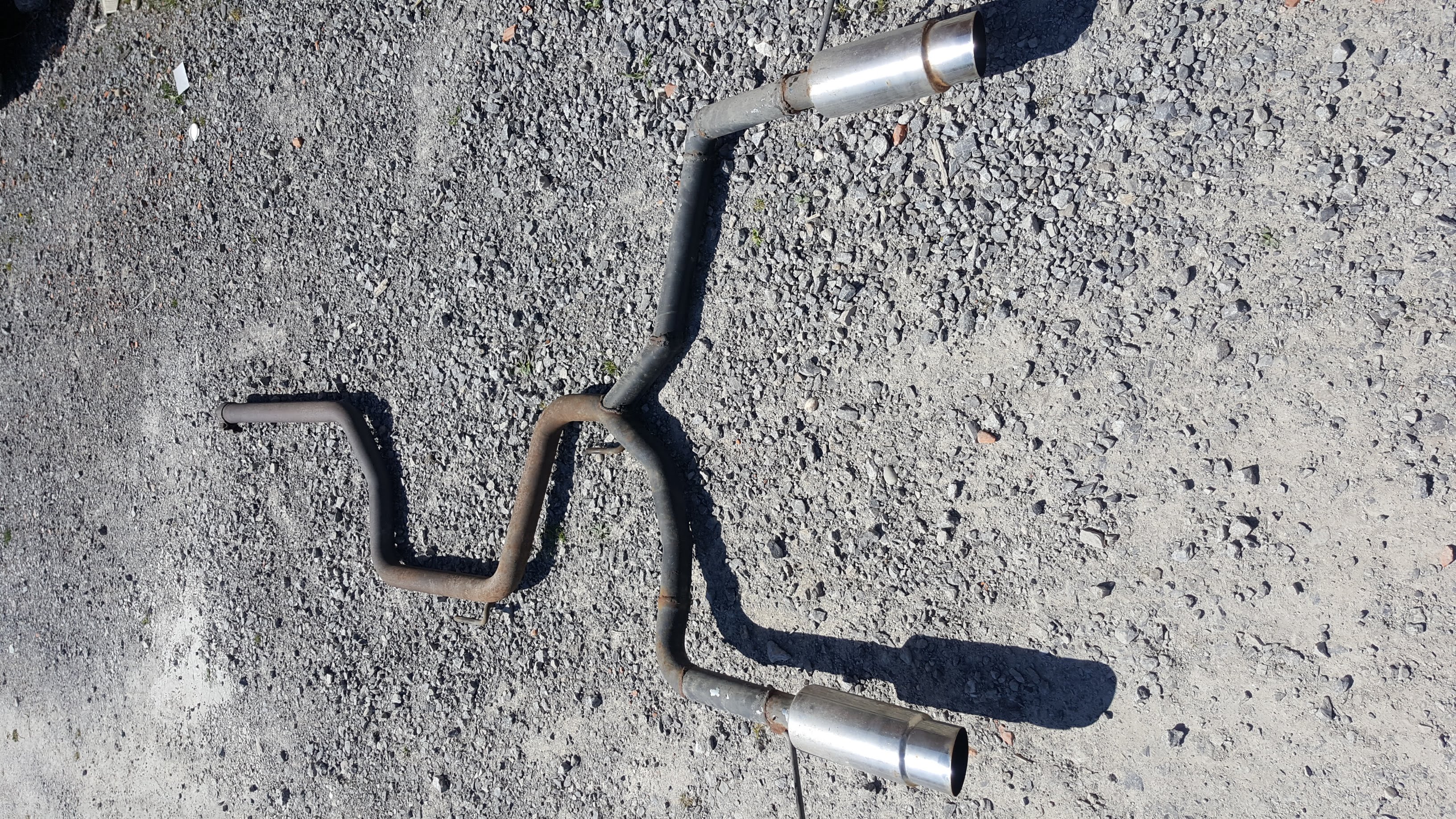

"nový" výfuk pripravený na montáž
starý výfuk na aute, myslím že vzhľadovo to nie je zlé

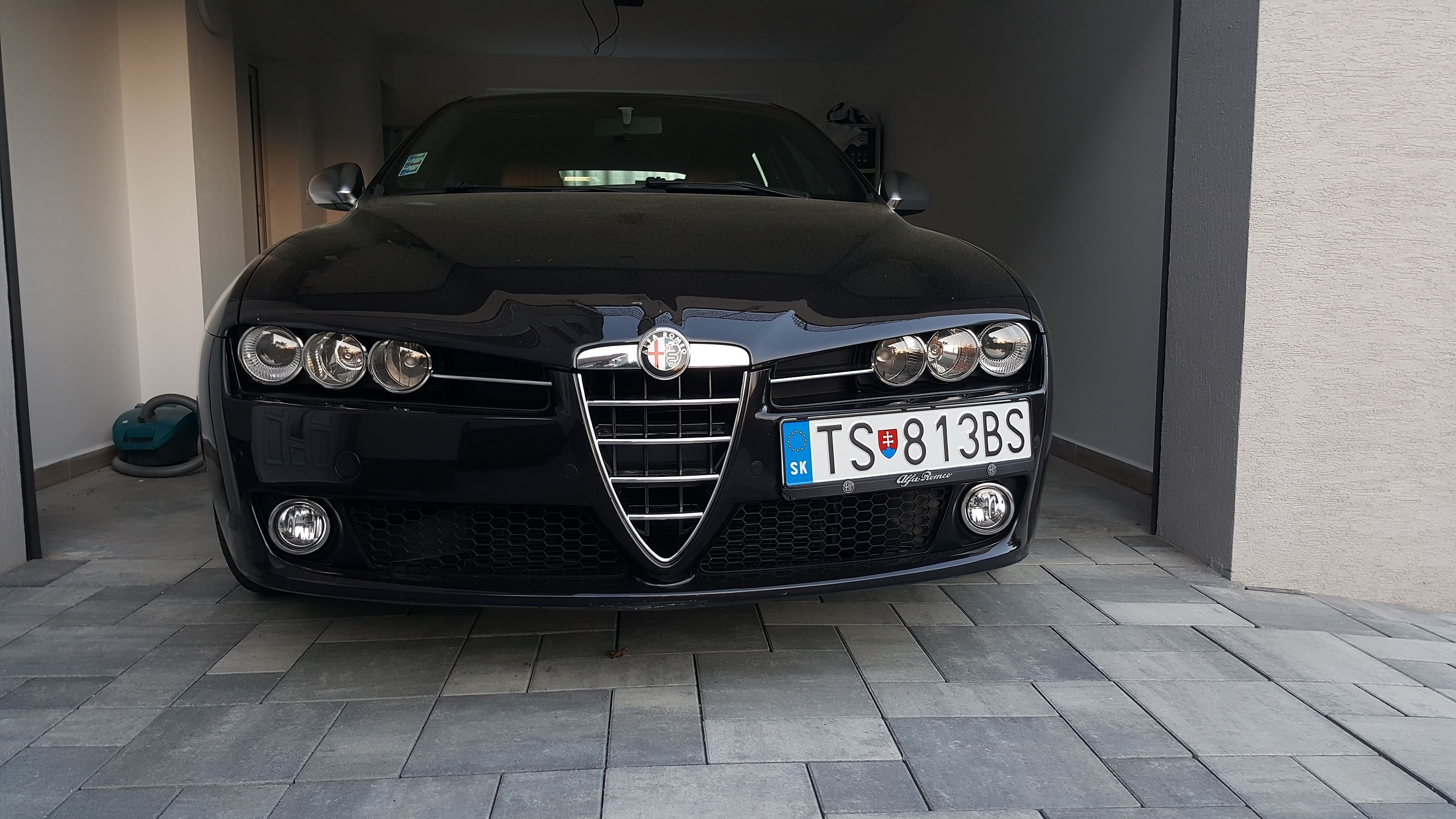

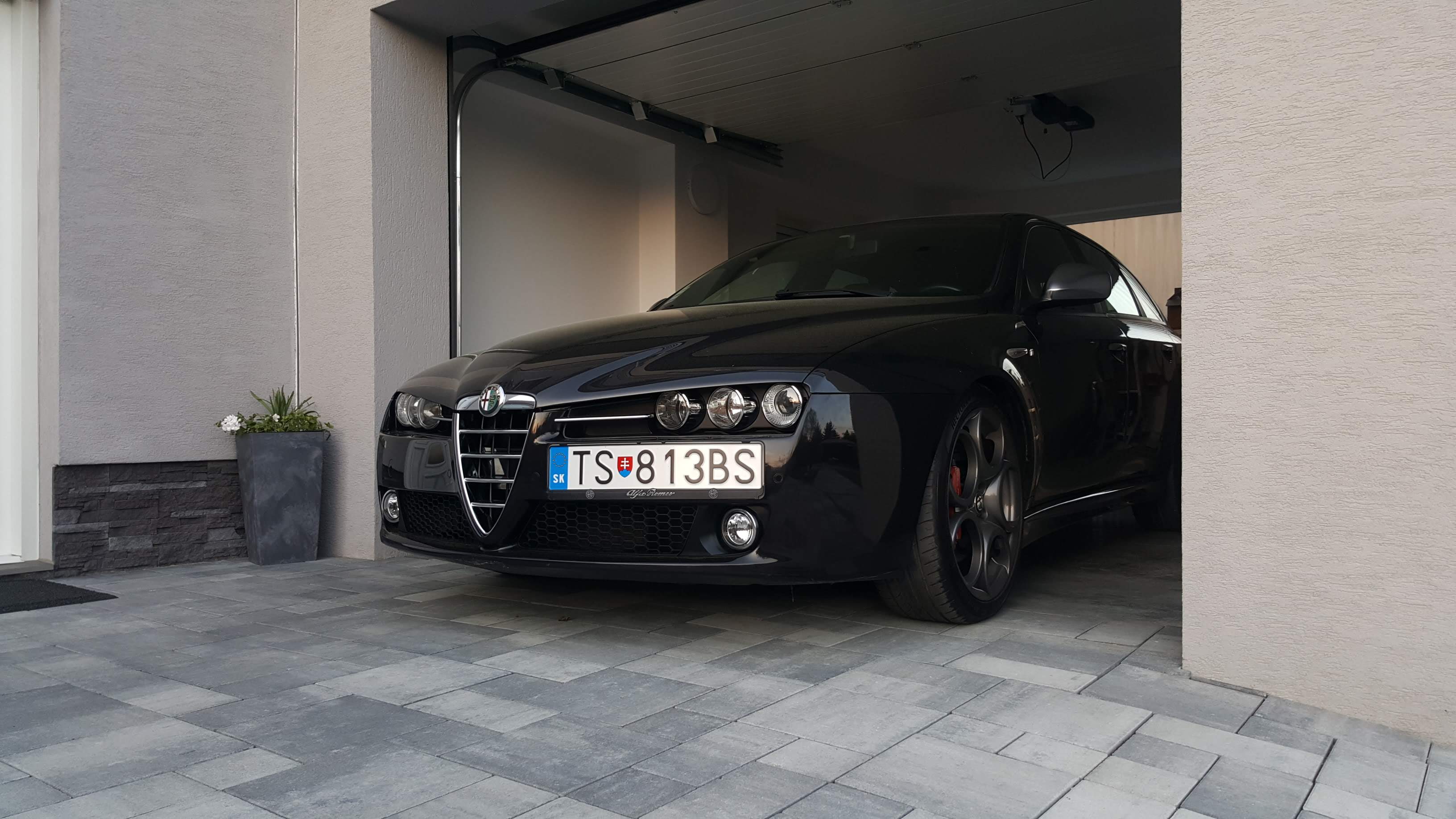

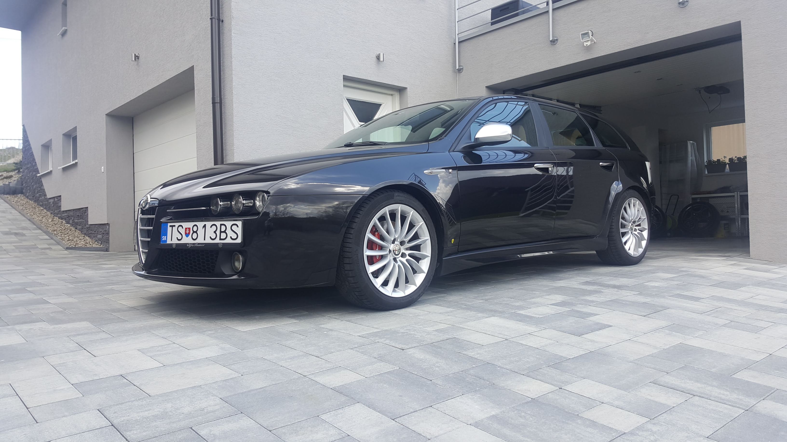

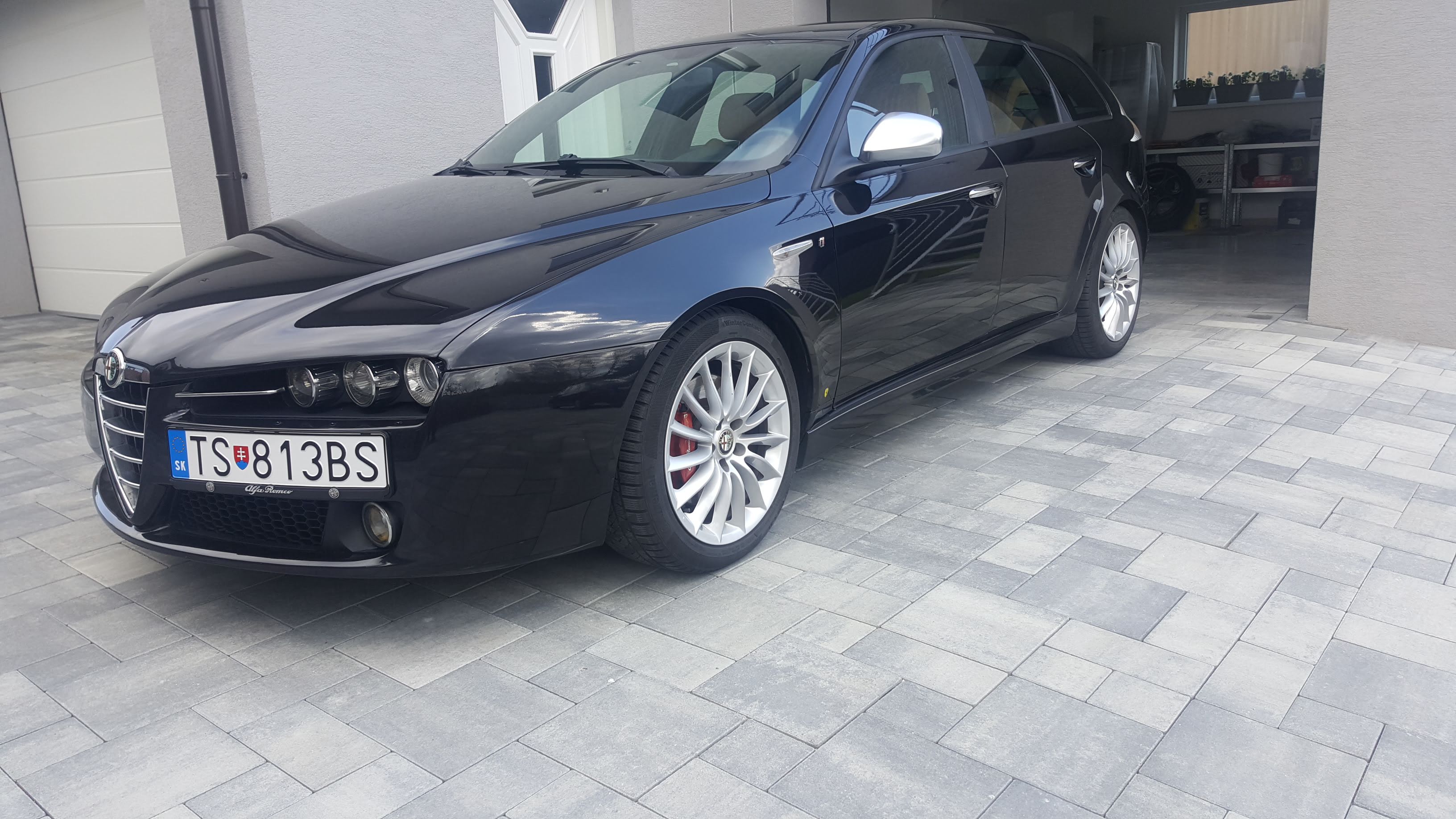

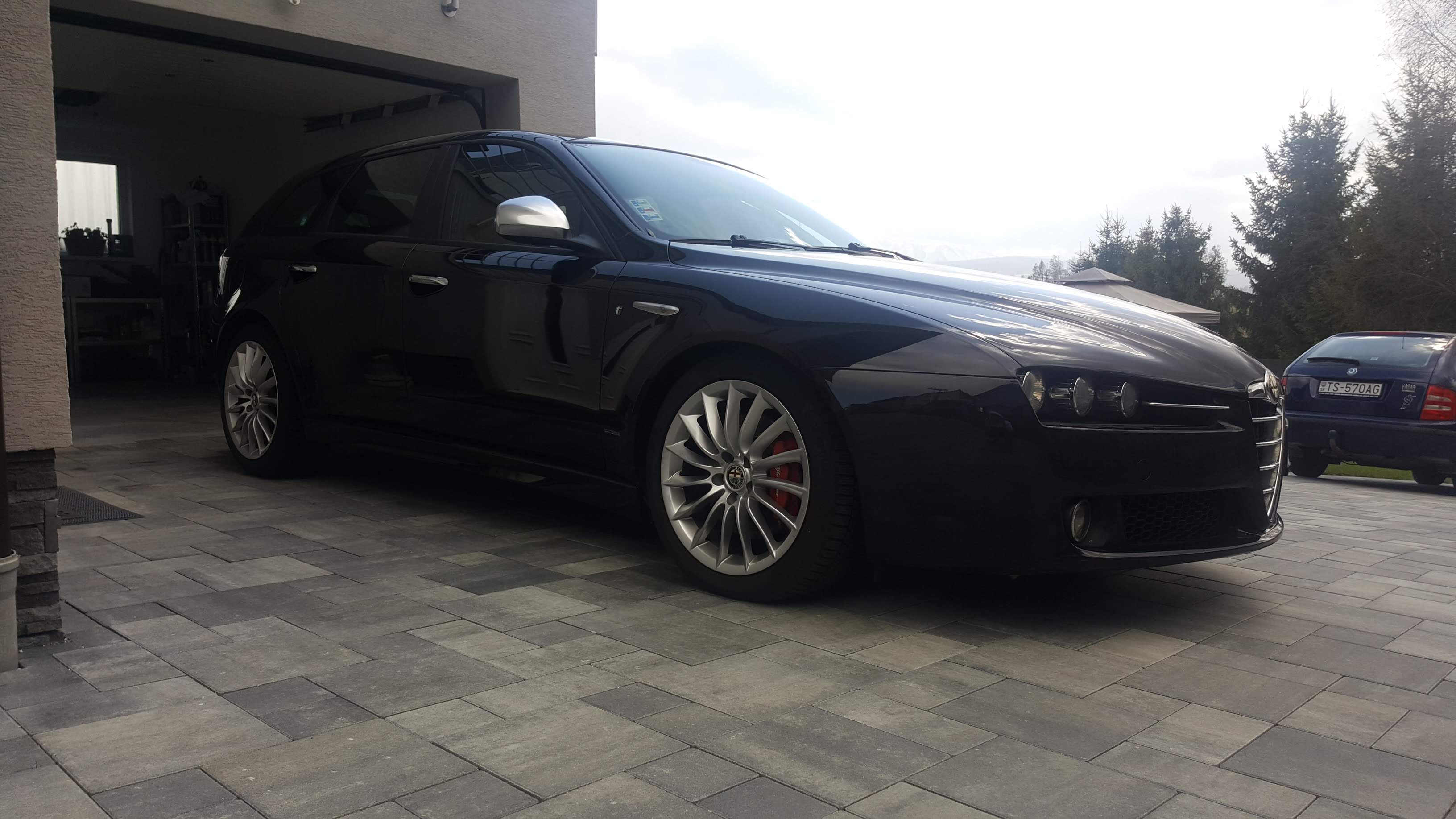

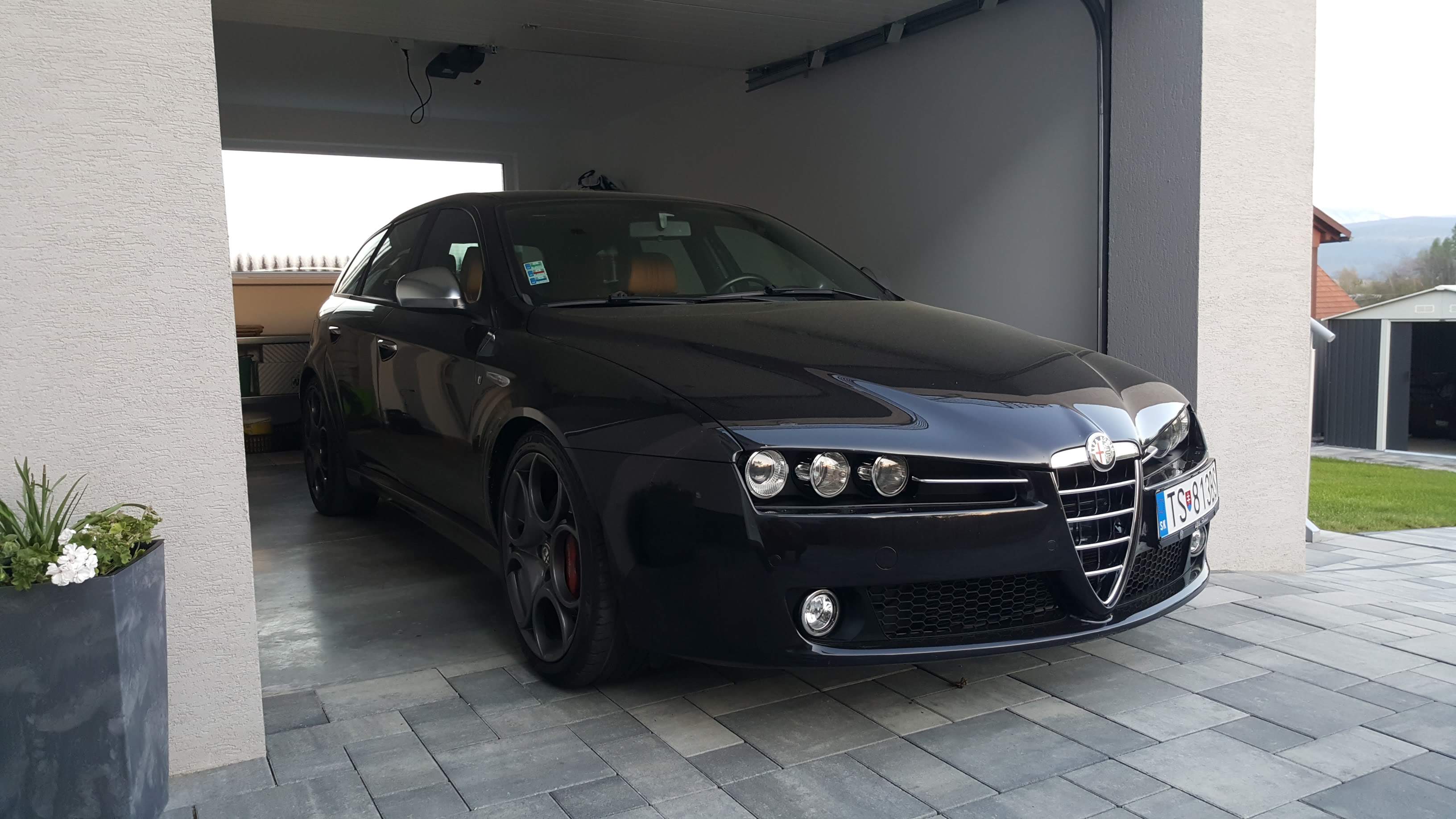

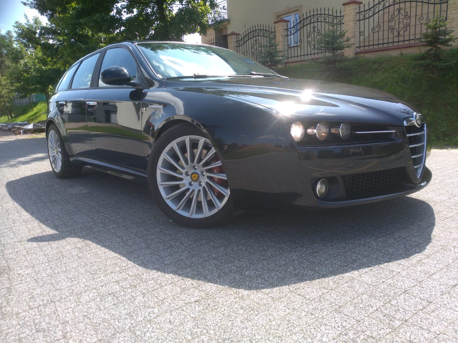

Ešte pridám nejaké aktuálne fotky. Nahodil som nové chrómové kryty spätných zrkadiel no a všetky predošlé veci ako výfuk s nárazníkom a senzormi :)
Kola R18 turbine od poľského Ronalu - musím sa priznať, že som si myslel, že ma predávajúci o*drbal, keď som na zadnej strane disku videl Made in Poland :D Troška sme sa pohašterili ale ospravedlnenie prijal :D Každopádne áno, tieto disky sú originály vyrábané v Poľsku :)
Trocha som ju umyl no korekcia laku bude fakt potrebná :D
Je to mimochodom zimný set up ;)

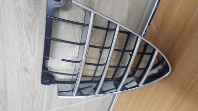

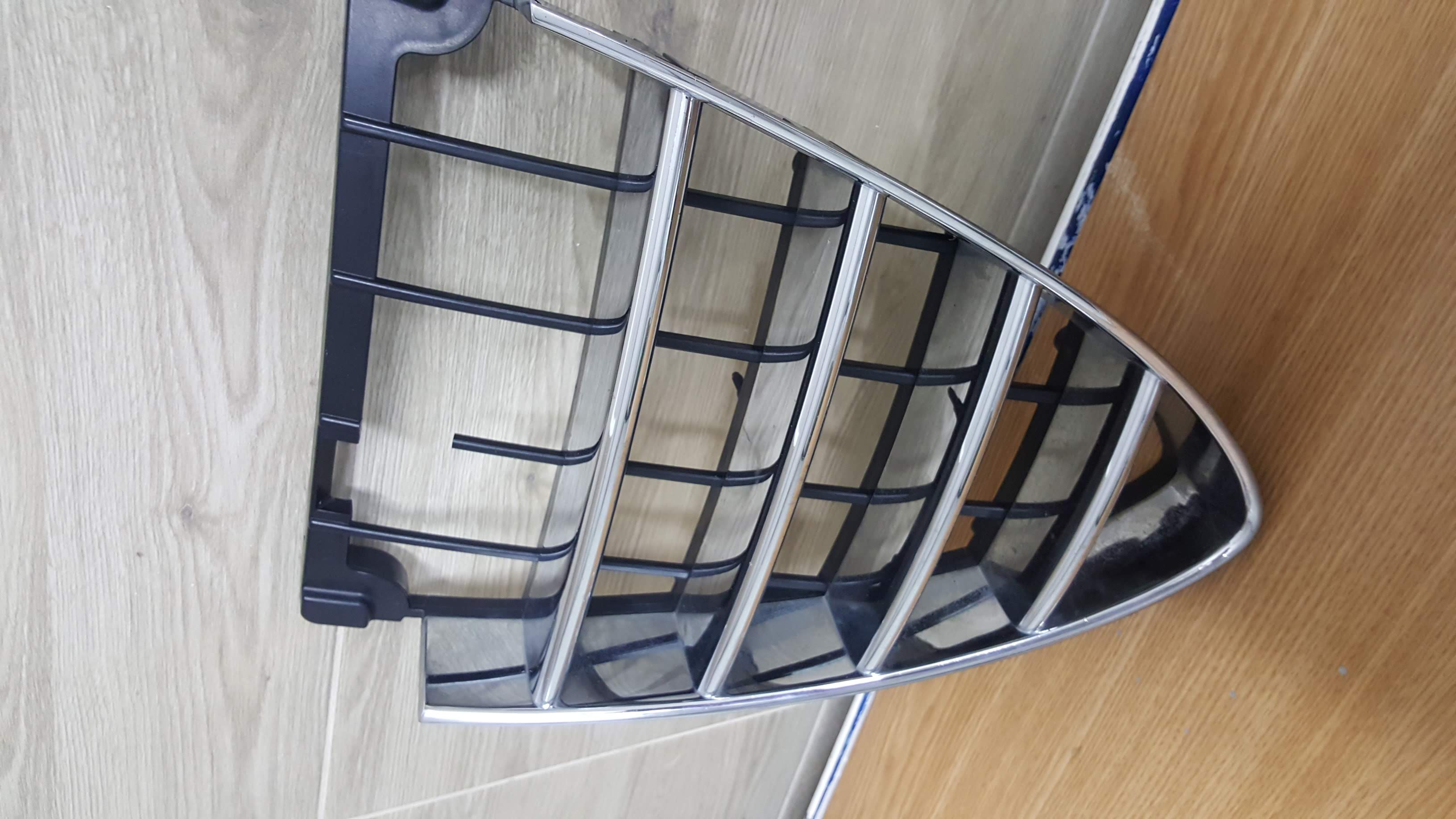

SVETLÁ, HMLOVKY, PREDNÉ PARKOVACIE SENZORY

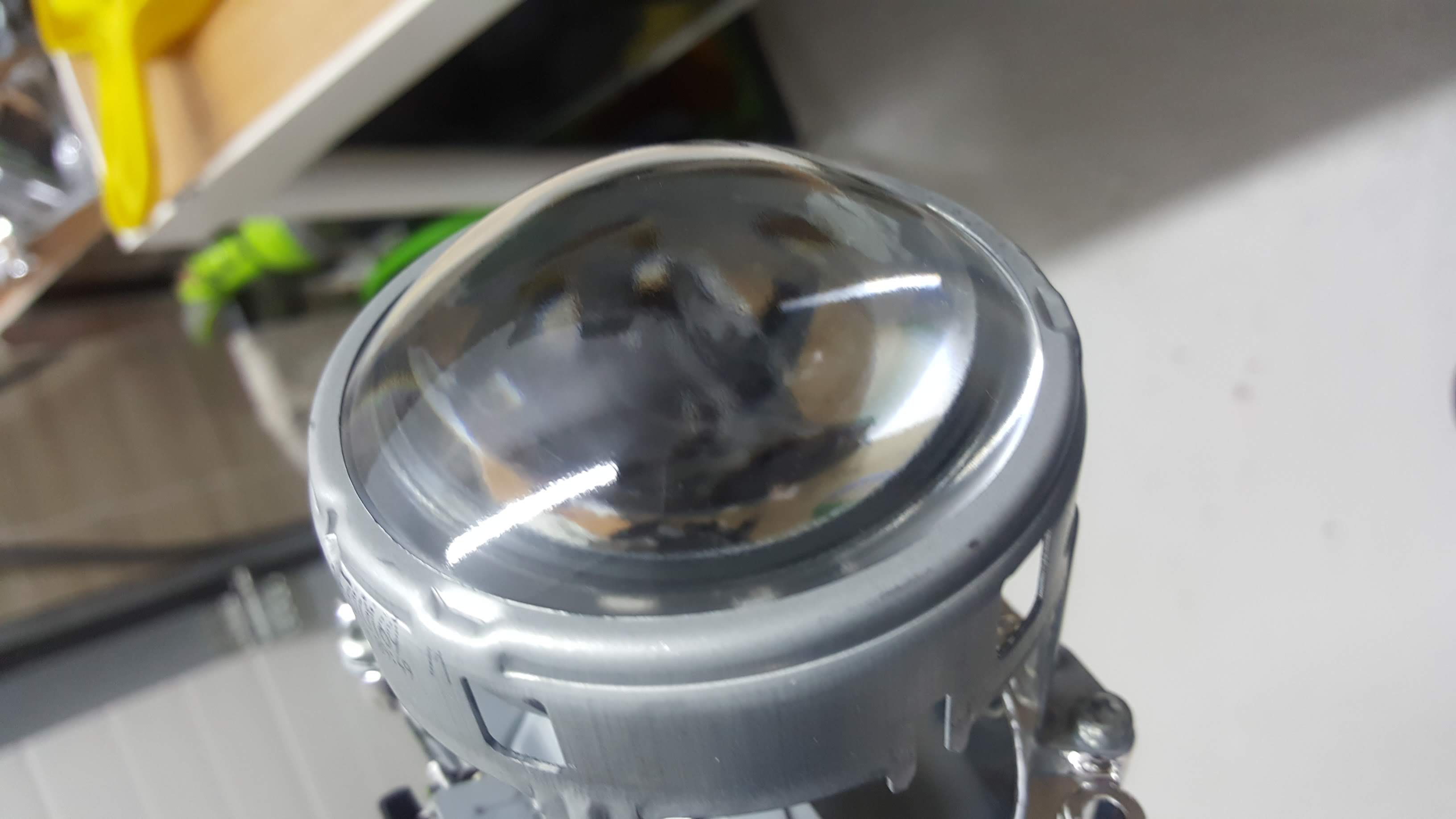

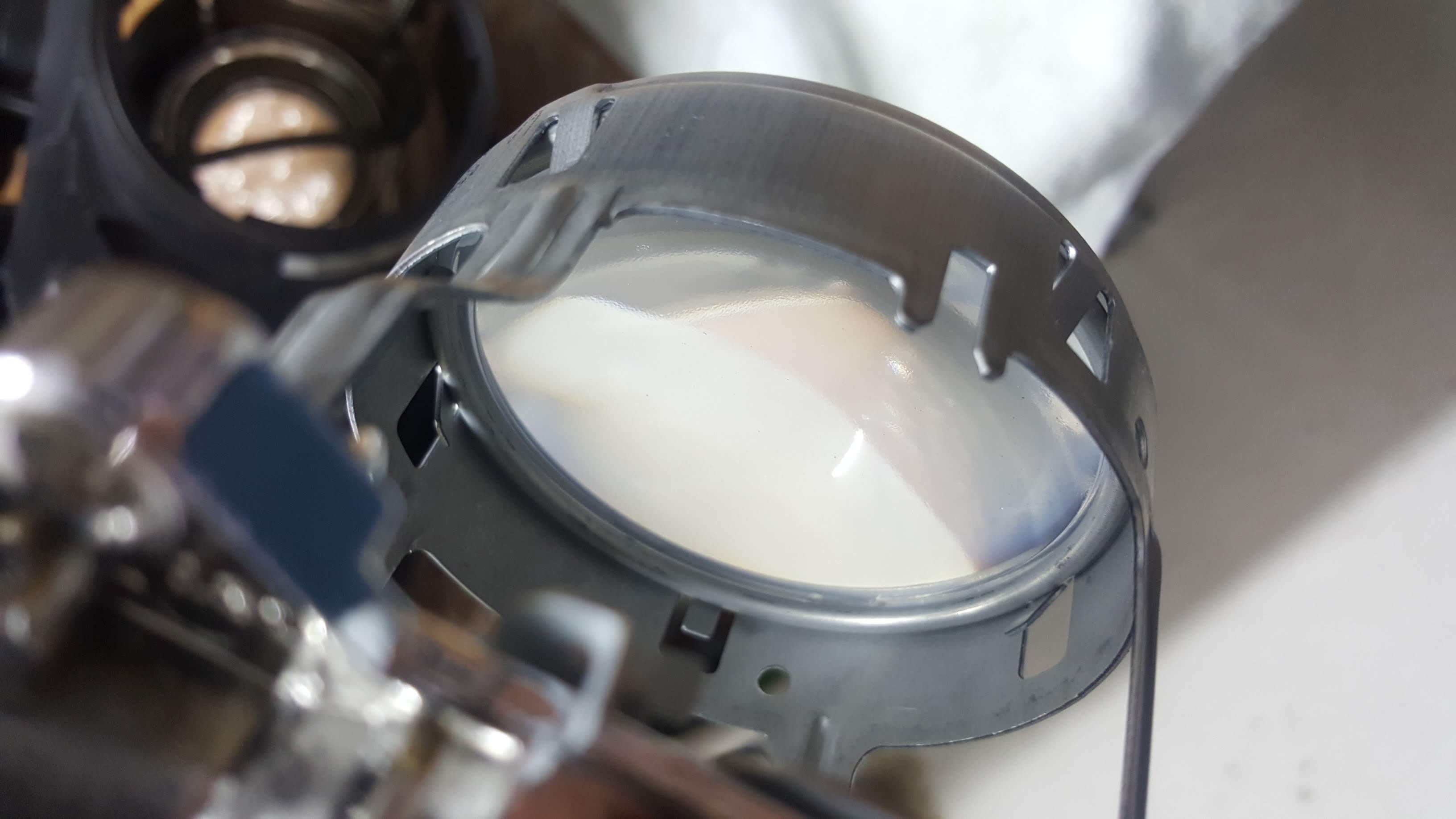

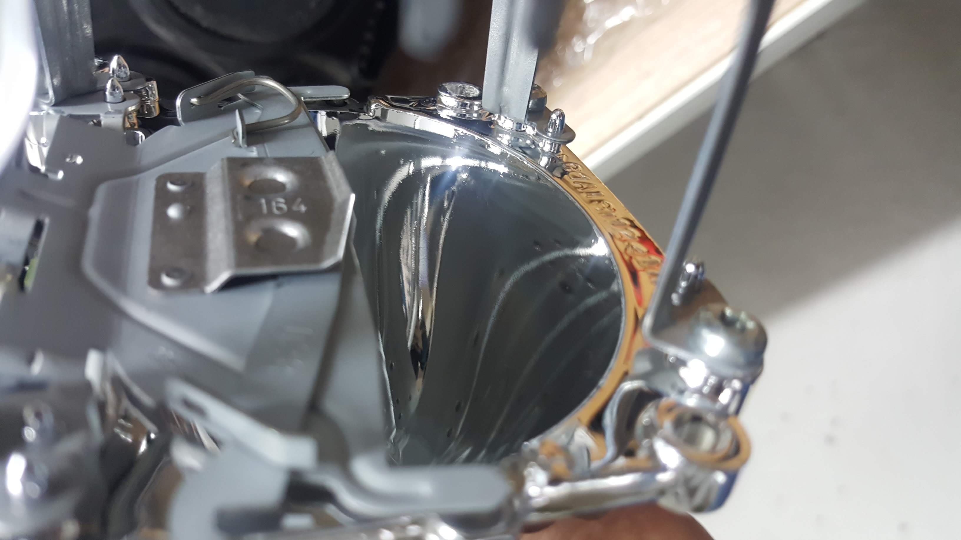

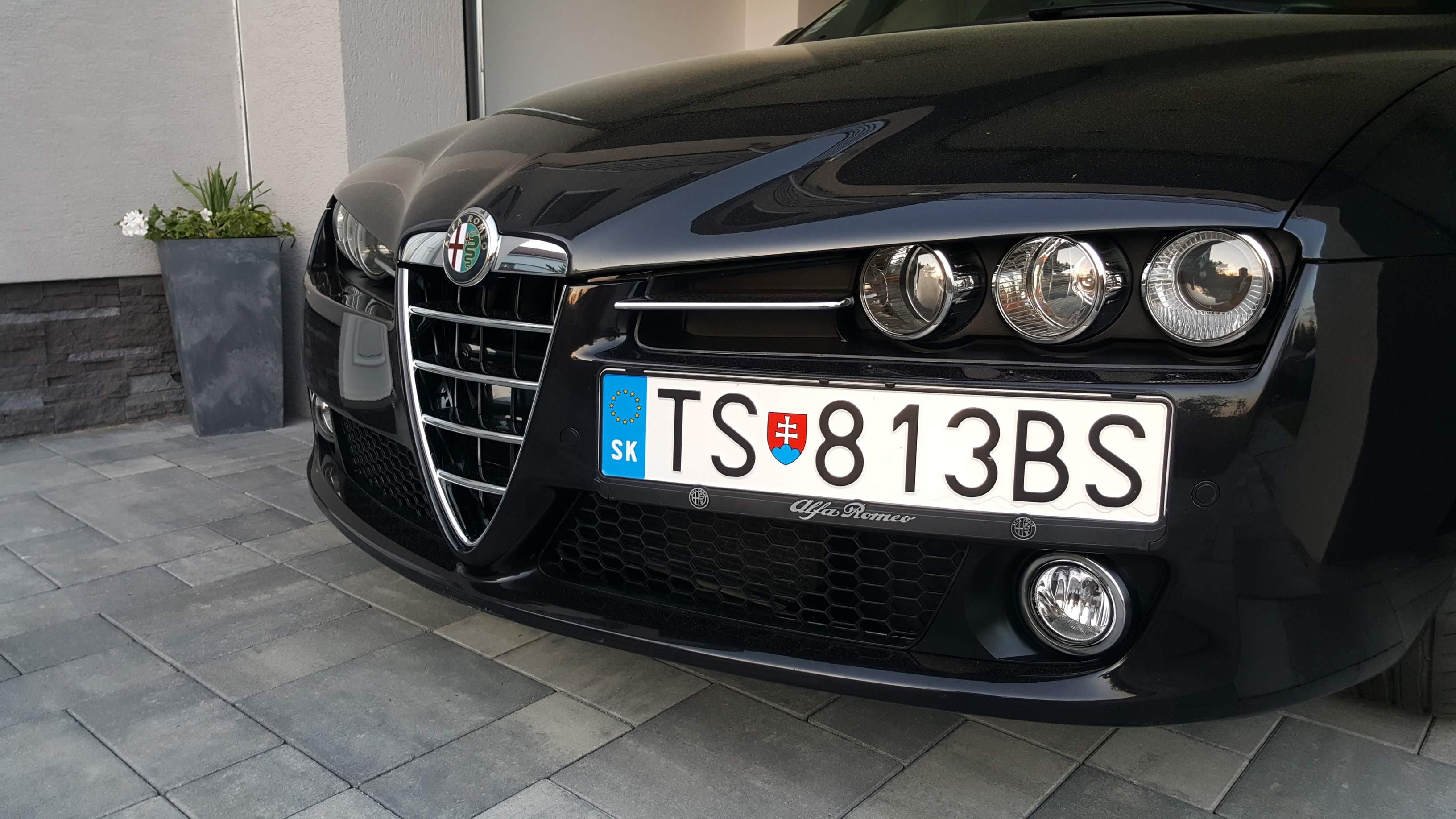

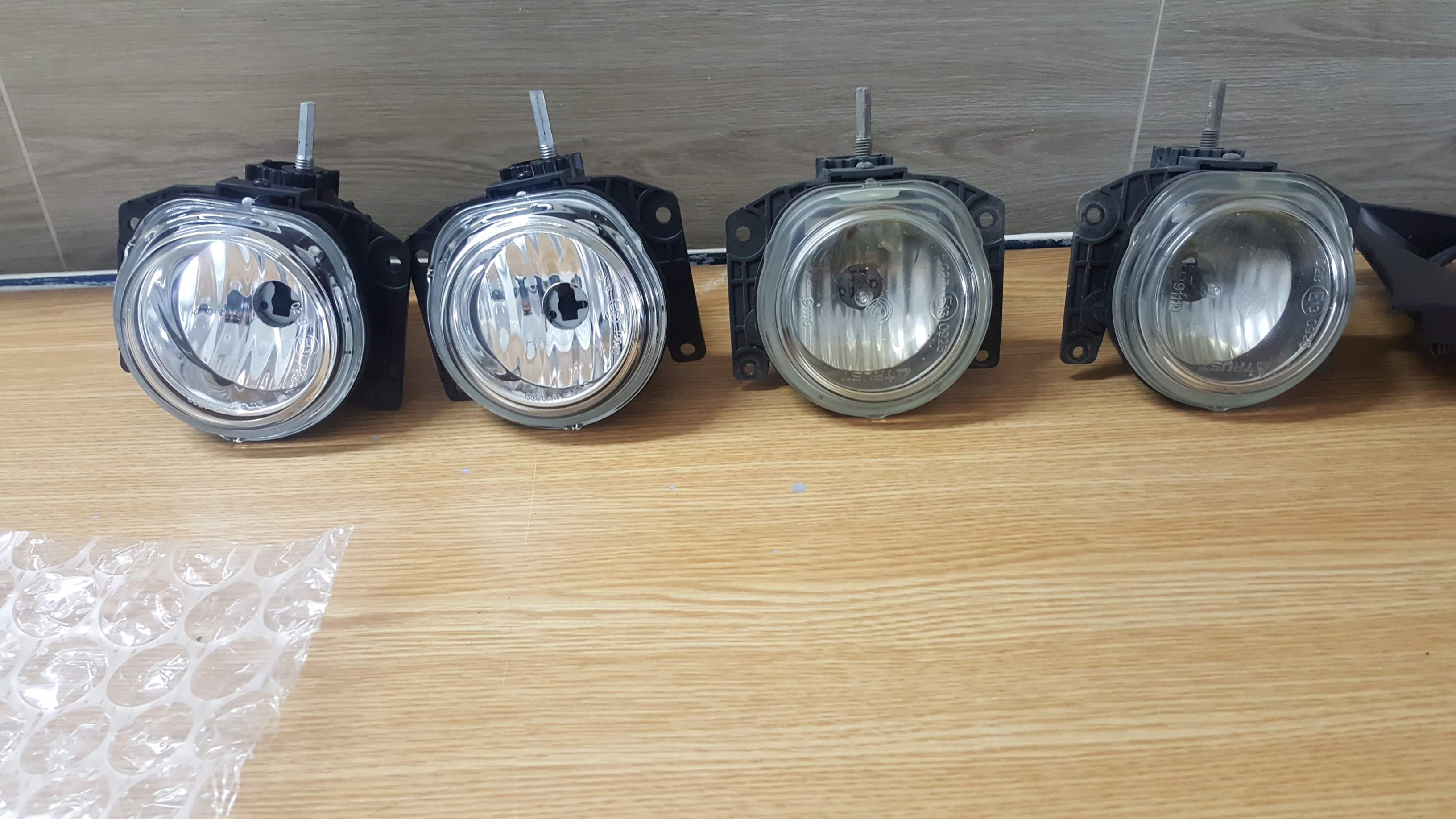

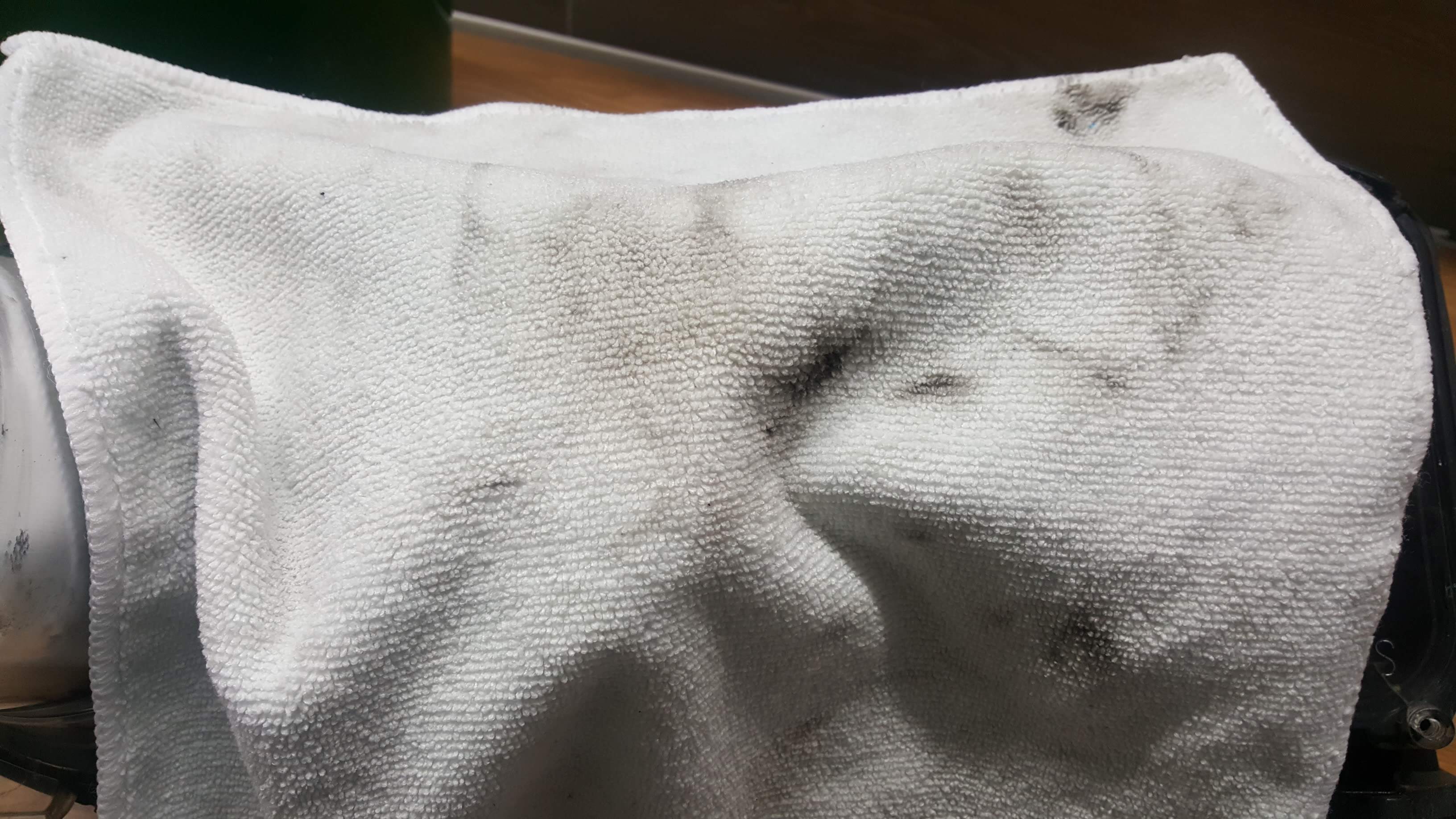

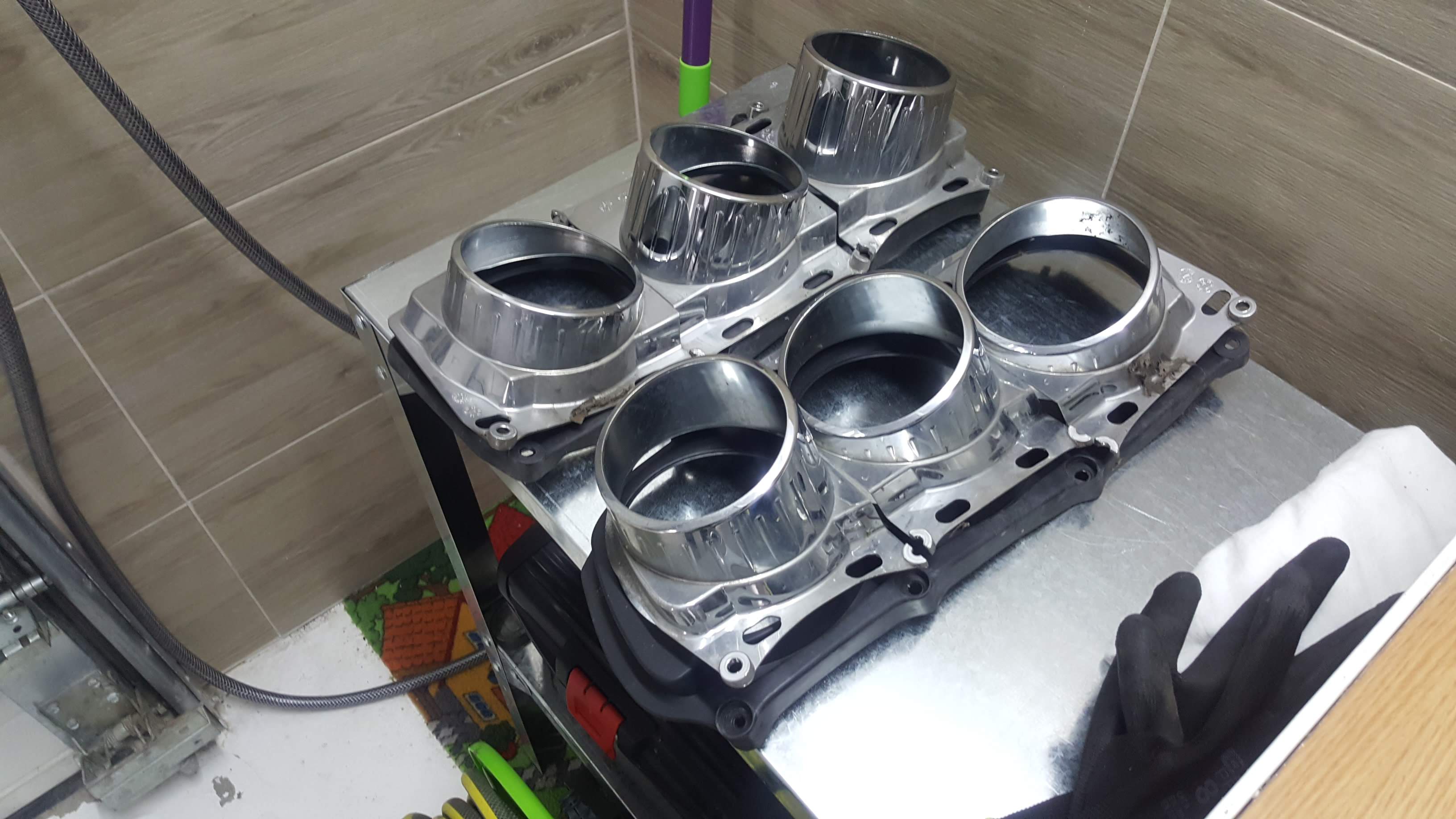

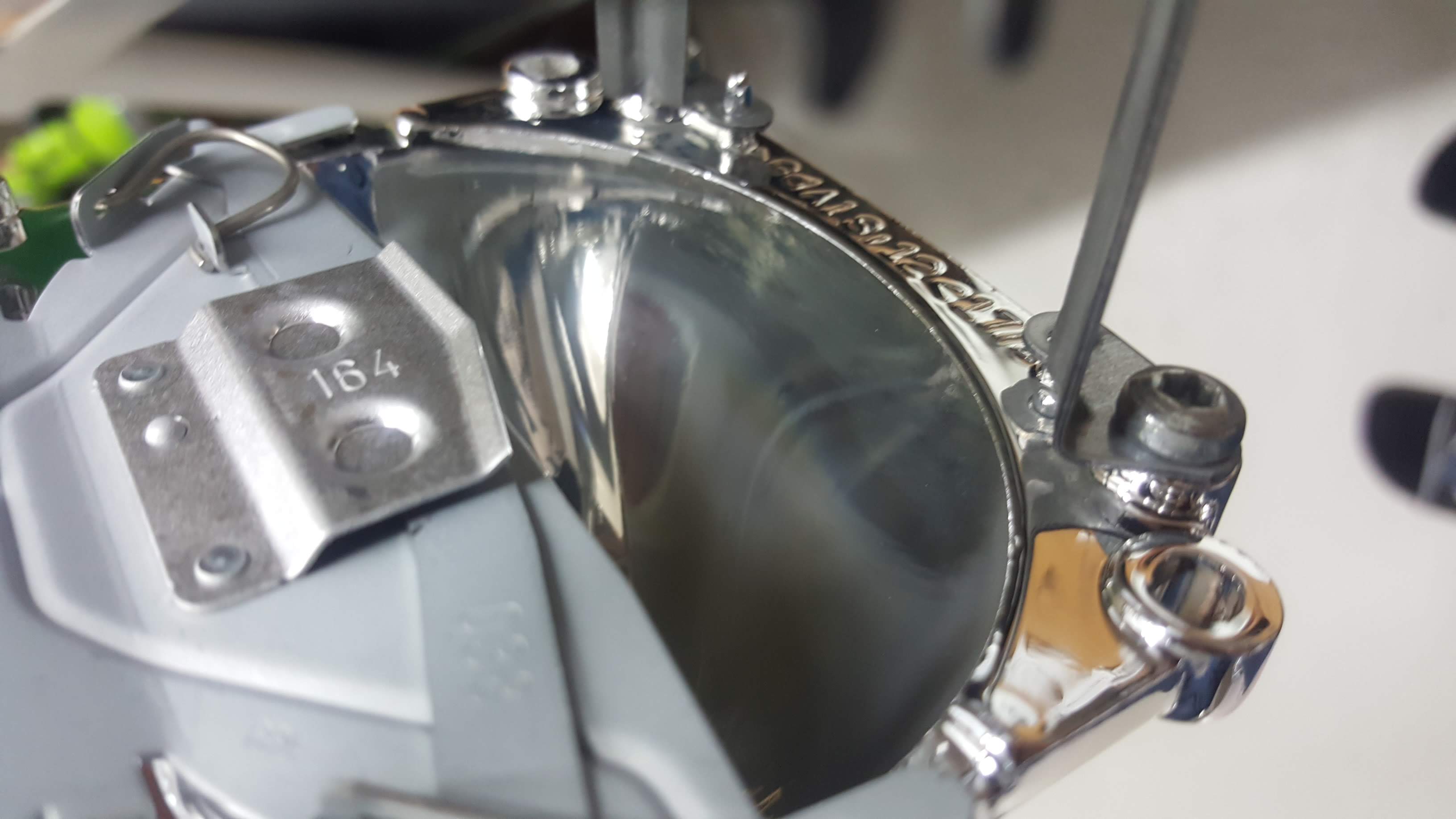

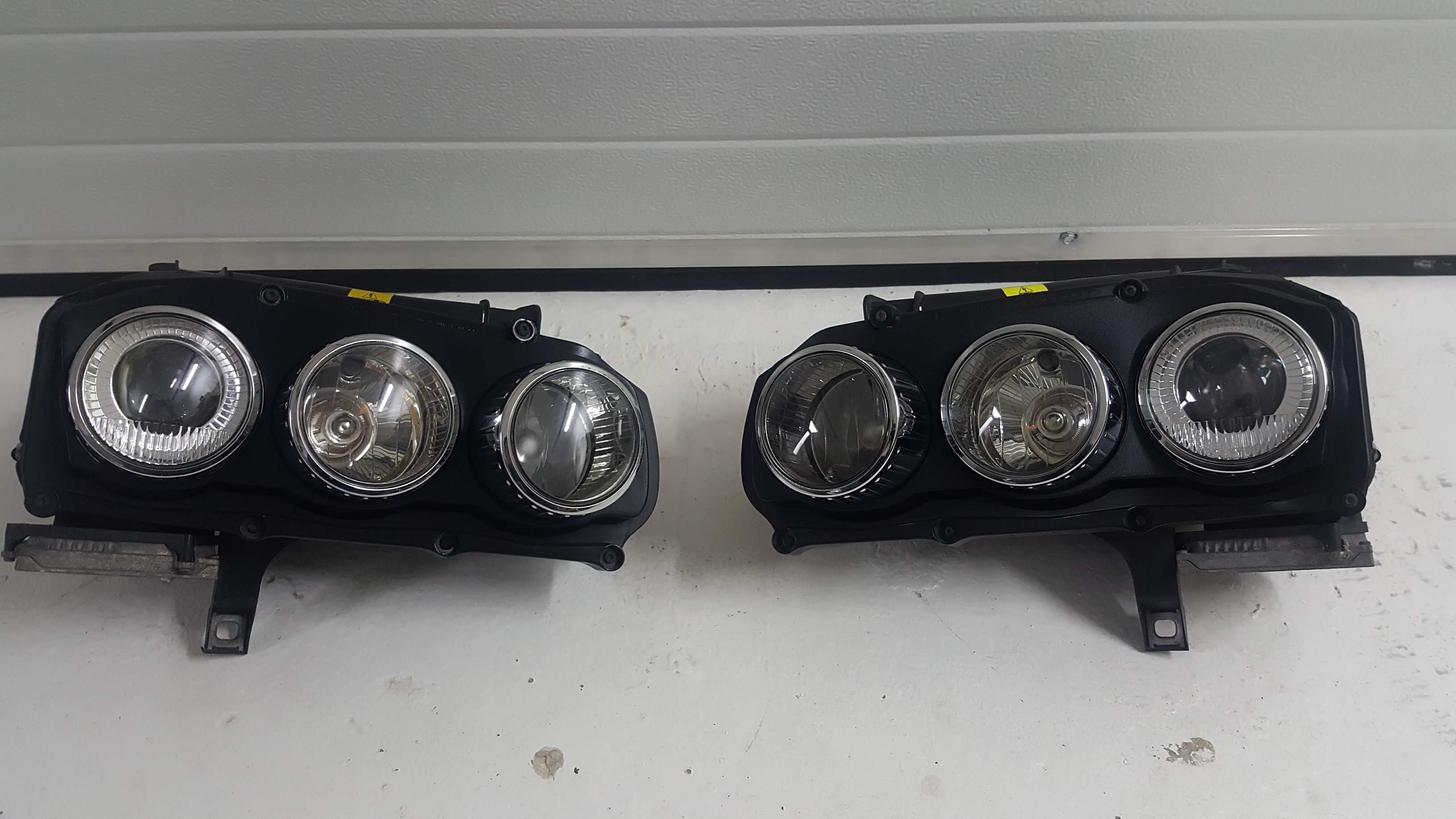

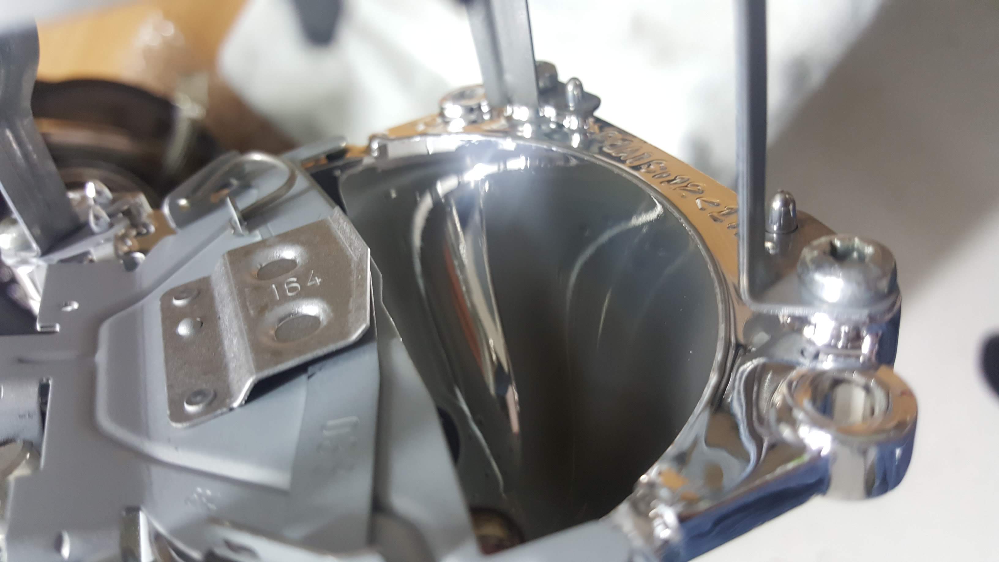

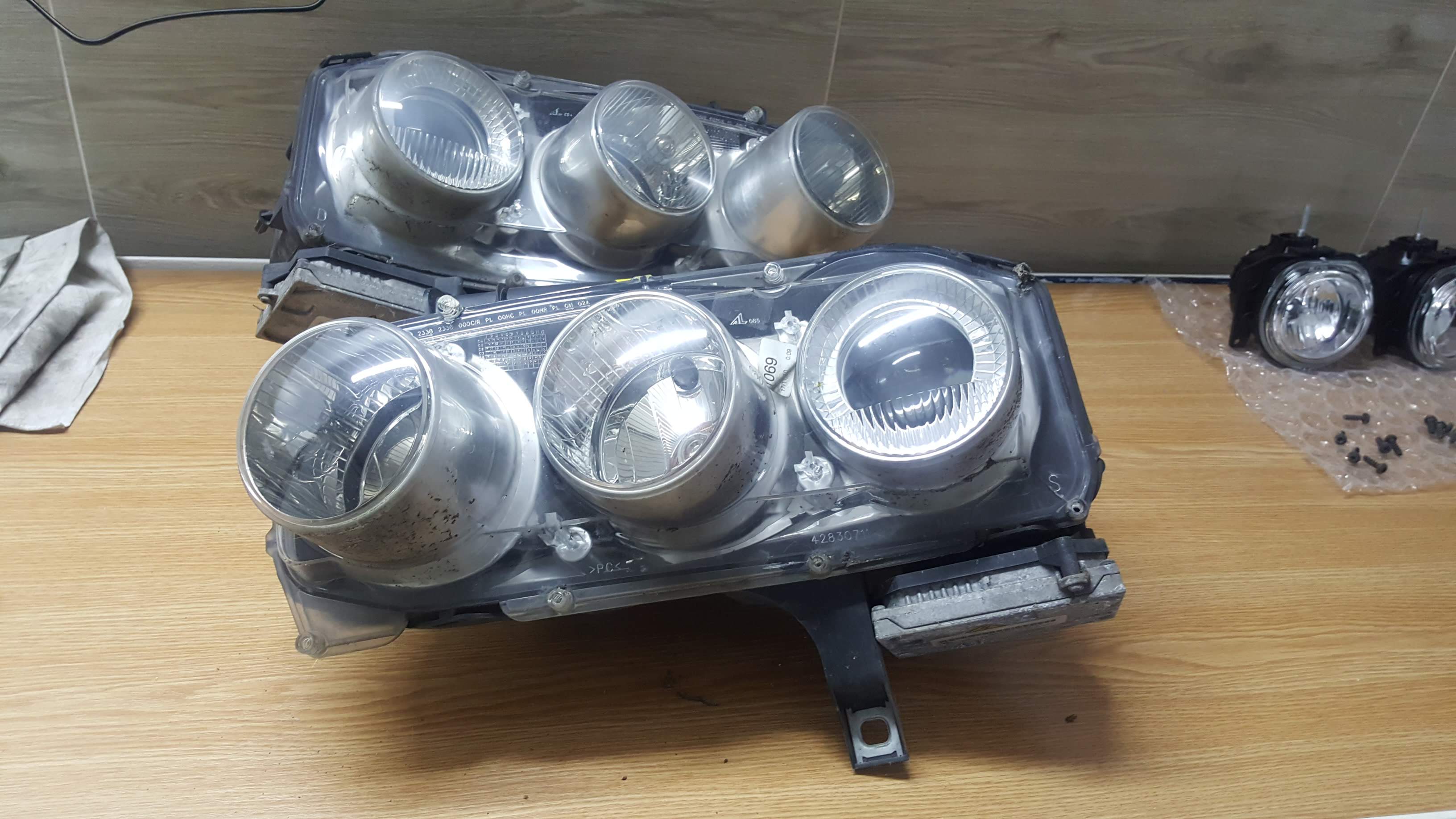

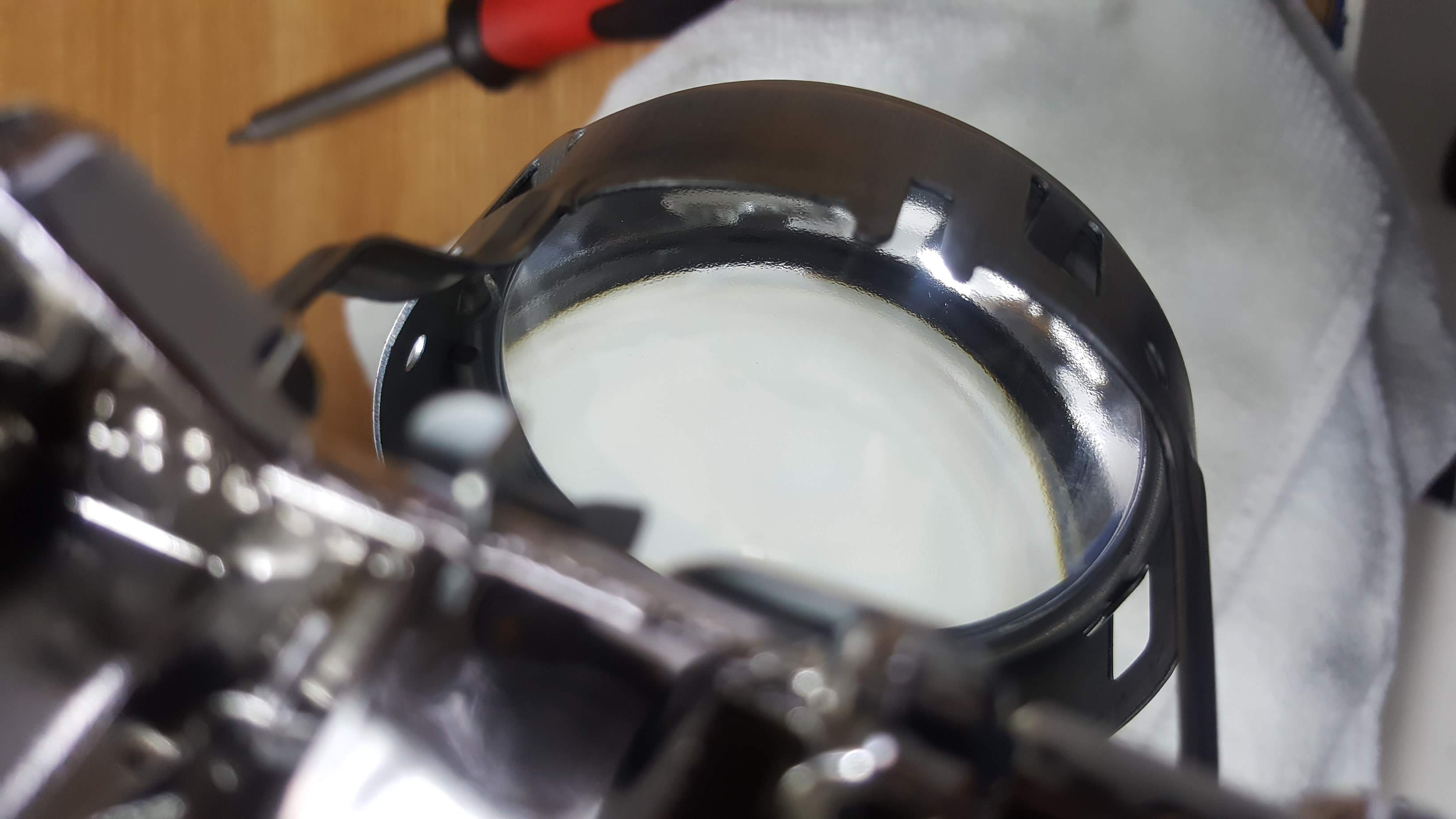

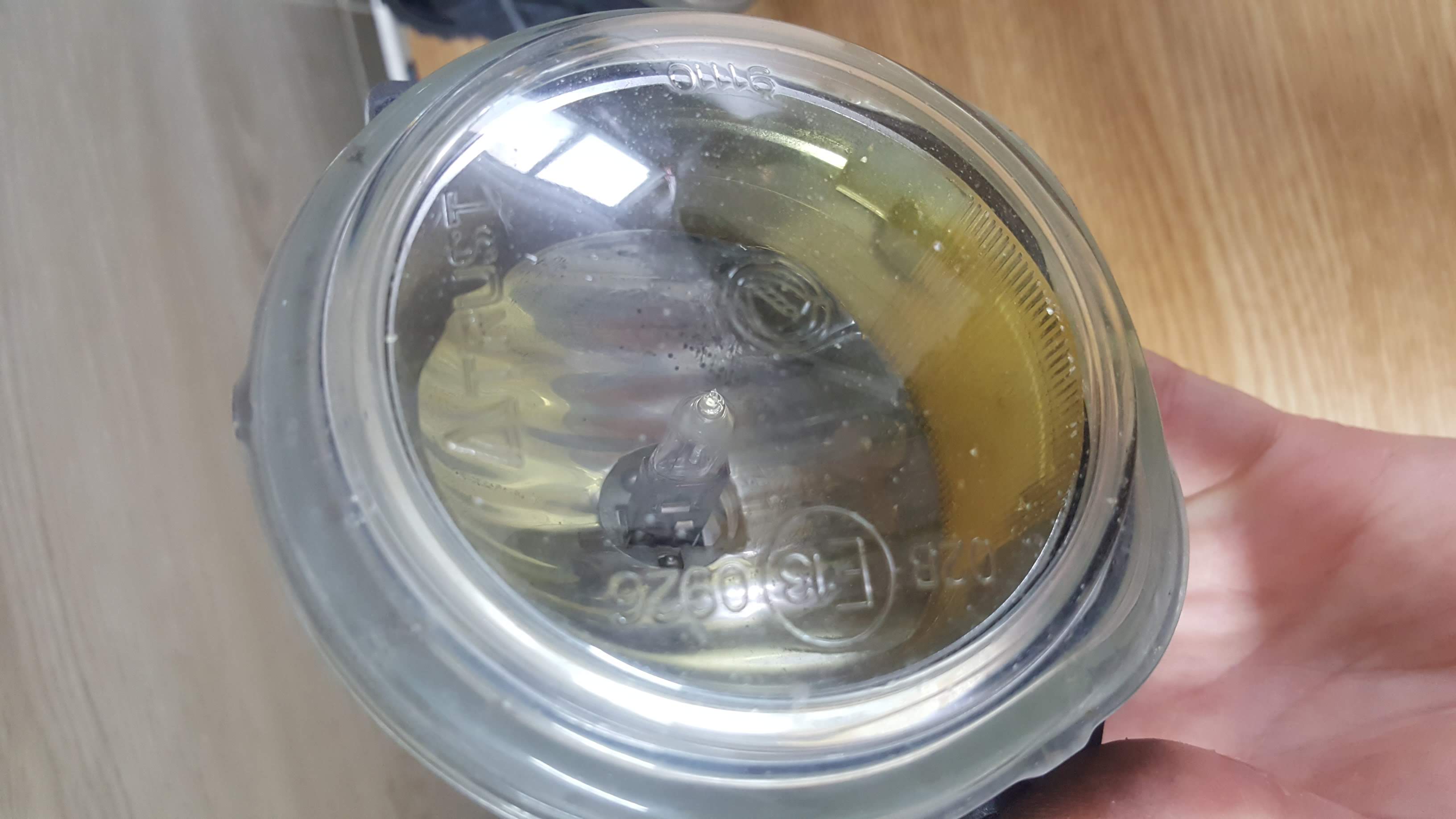

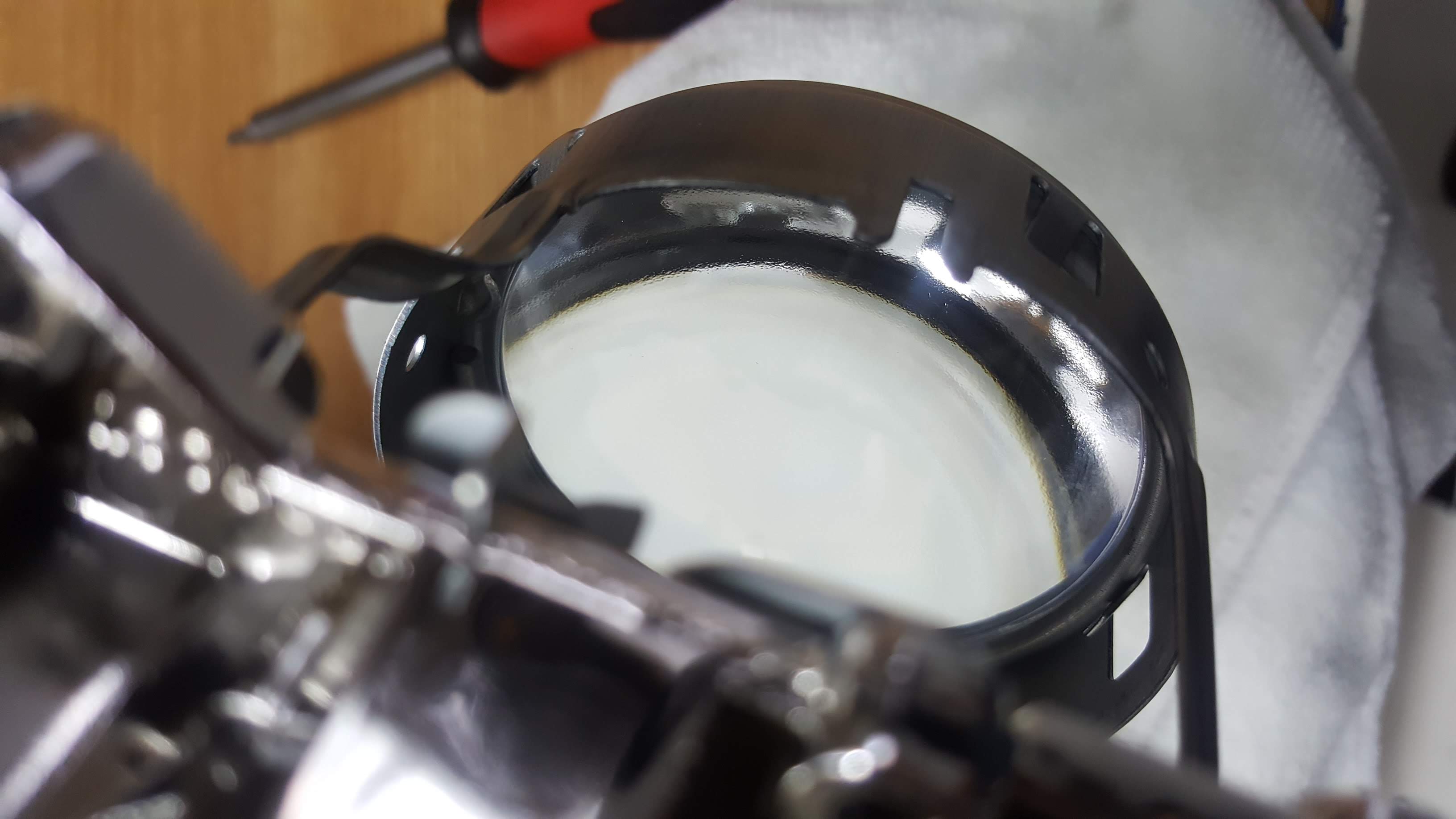

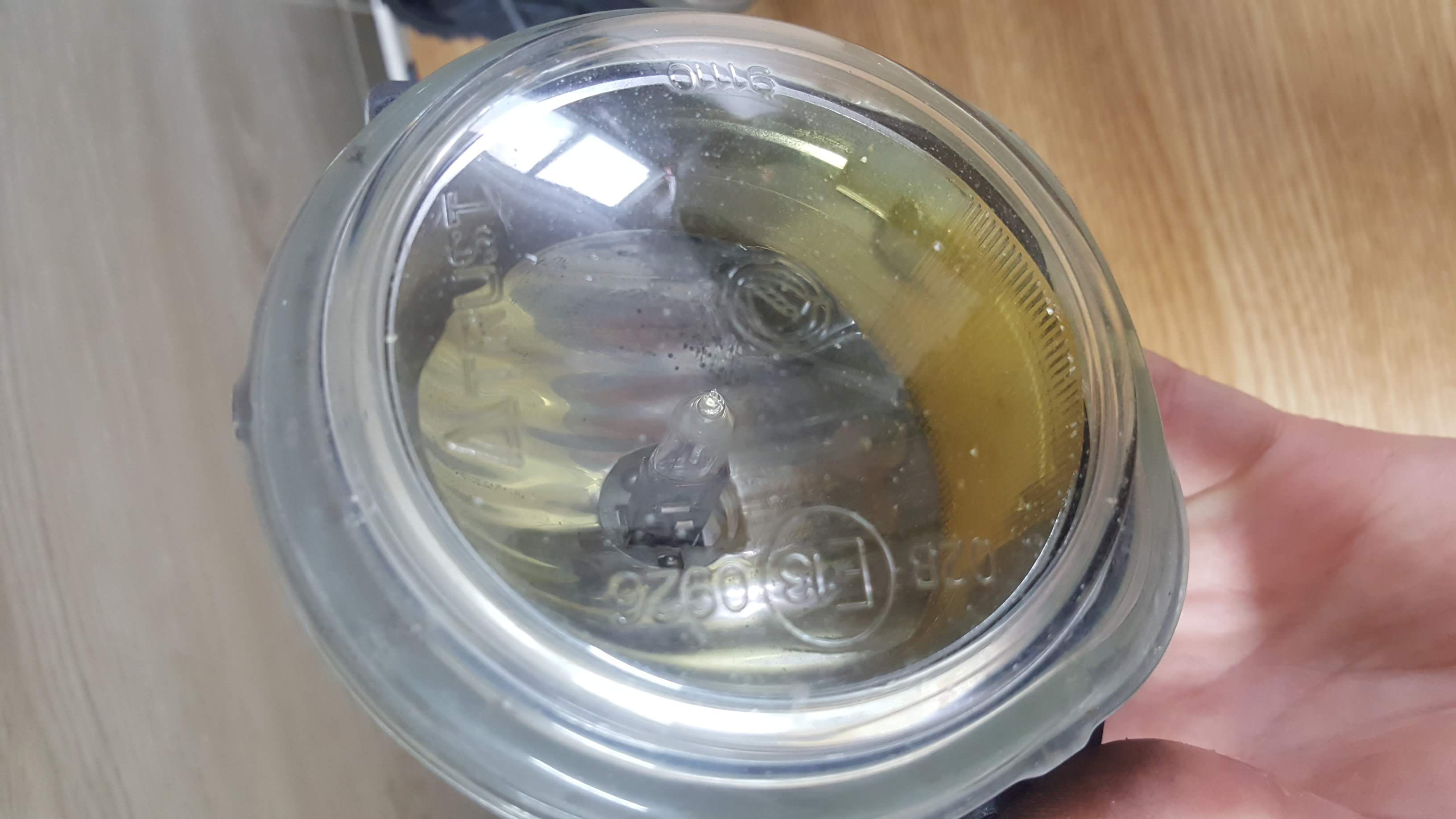

Takže, včera sviatok, dnes pracovný deň čiže znova nastal nejaký posun. Objednal som nové hmlovky, tie pôvodné už boli dávno na odpis a osobne mi to strašne prekáža :D Zhodil sa predný nárazník, xenony a všetko šlo na očistu. Svetlá takmer komplet rozobraté vrátane parabol, všetko vyčistené, vyleštené, impregnované plasty.

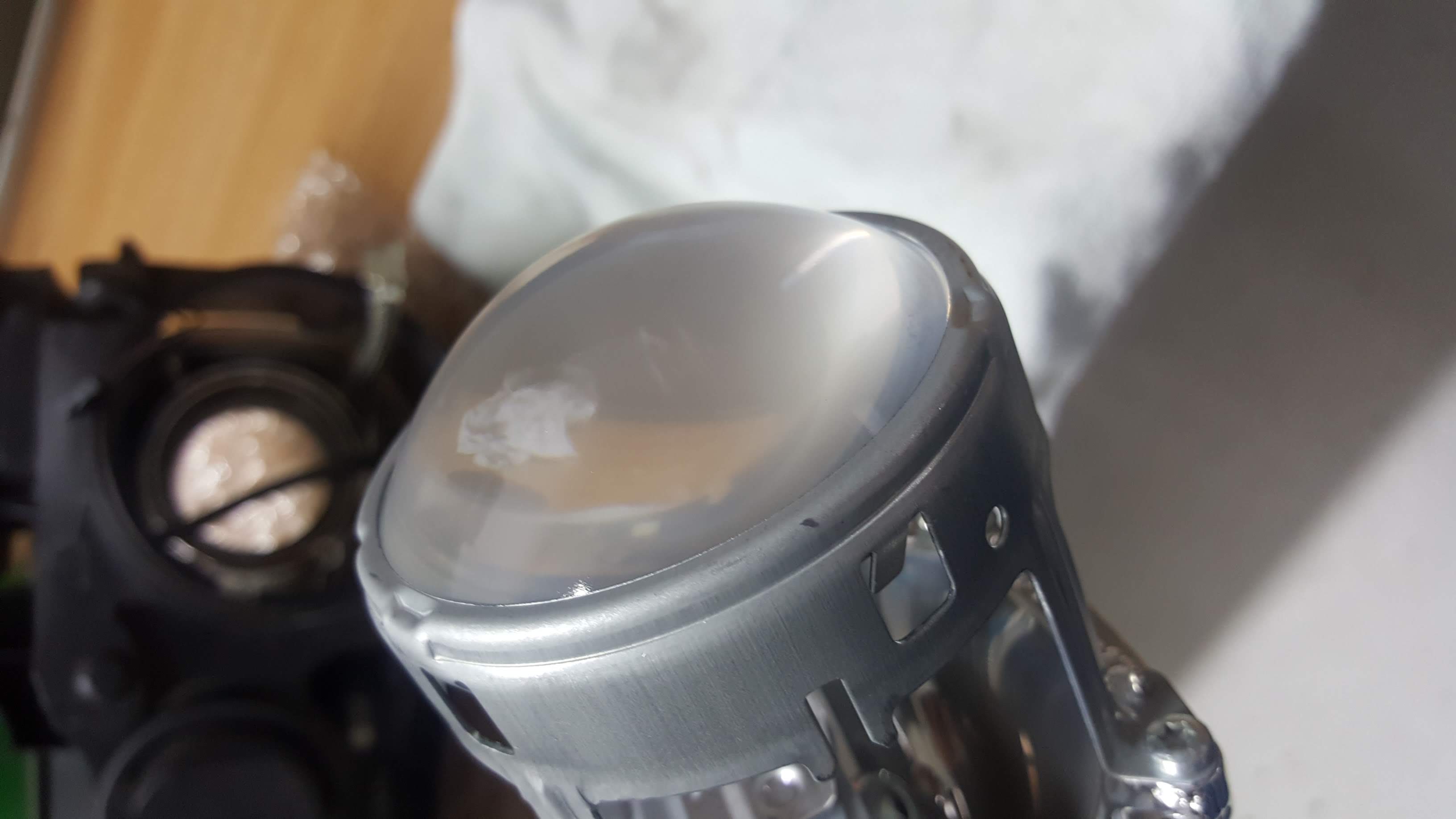

Na parabolách bol, povedzme, taký mliečny povlak, bolo tam dosť špiny takže očakávam, že svetlá budú aj večer lepšie svietiť. Taktiež som ich vyleštil, jedno už malo na sebe mierny povlak. Momentálne obe krásne vykukli a s tými novými hmlovkami to bude pekne ladiť :)

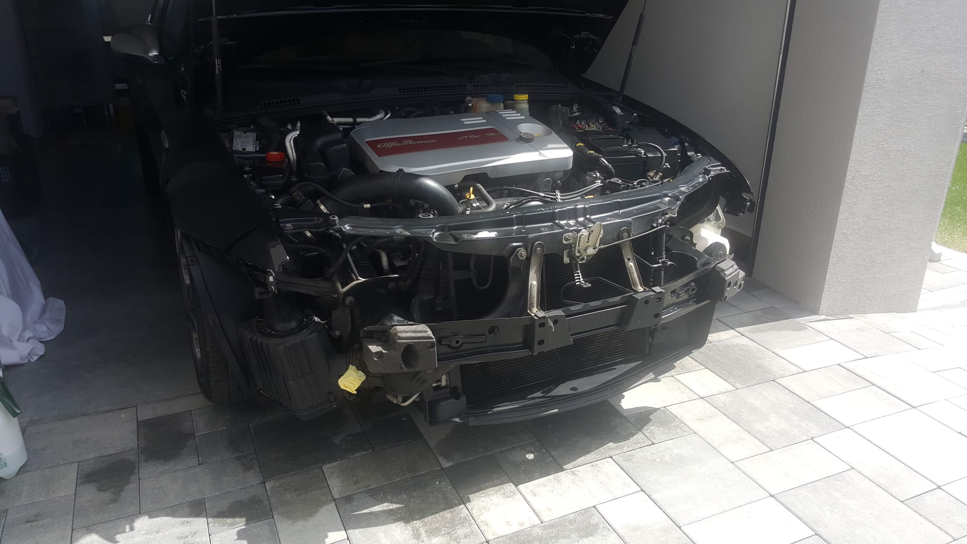

Druhá etapa boli predné parkovacie senzory. Do nárazníka som vŕtal diery - miesta kam vŕtať sú pekné poznačené "+" z vnútornej strany. Vrták je veľkosť 23mm, najskôr treba zvnútra urobiť malú dierku a potom finálnu dieru treba vŕtať zvonku nárazníka. K predným senzorom je potrebná nová RJ parkovacích senzorov, koncovka RJ je .... 882, buzzer (umiestnený pri poistkovej skrinke pri vodičovi), kabeláž predných senzorov, uloženia na senzory a samotné senzory. Uloženia som jemne prilepil a potom nazváral plastom. Ešte to nemám celkom dokončené takže foto dokumentácia neskôr.
Keď už predok auta bol celý dole, kukol som či sa niekde neodohráva nejaká nezrovnalosť :D a trocha to pred spätnou montážou očistil. Čakám ešte nejaké veci, takže ako som spomínal, nie je to ešte doskladané.

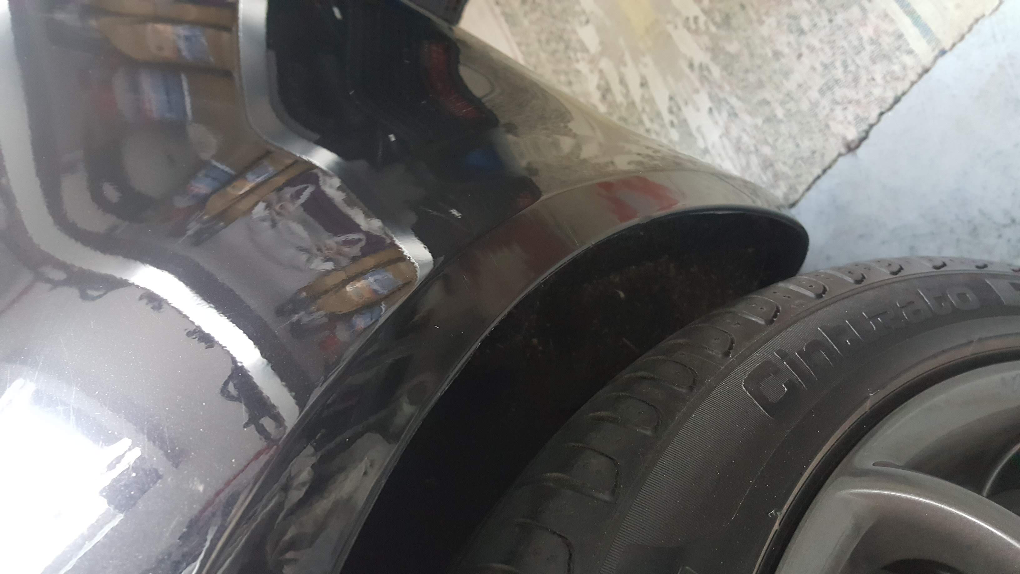

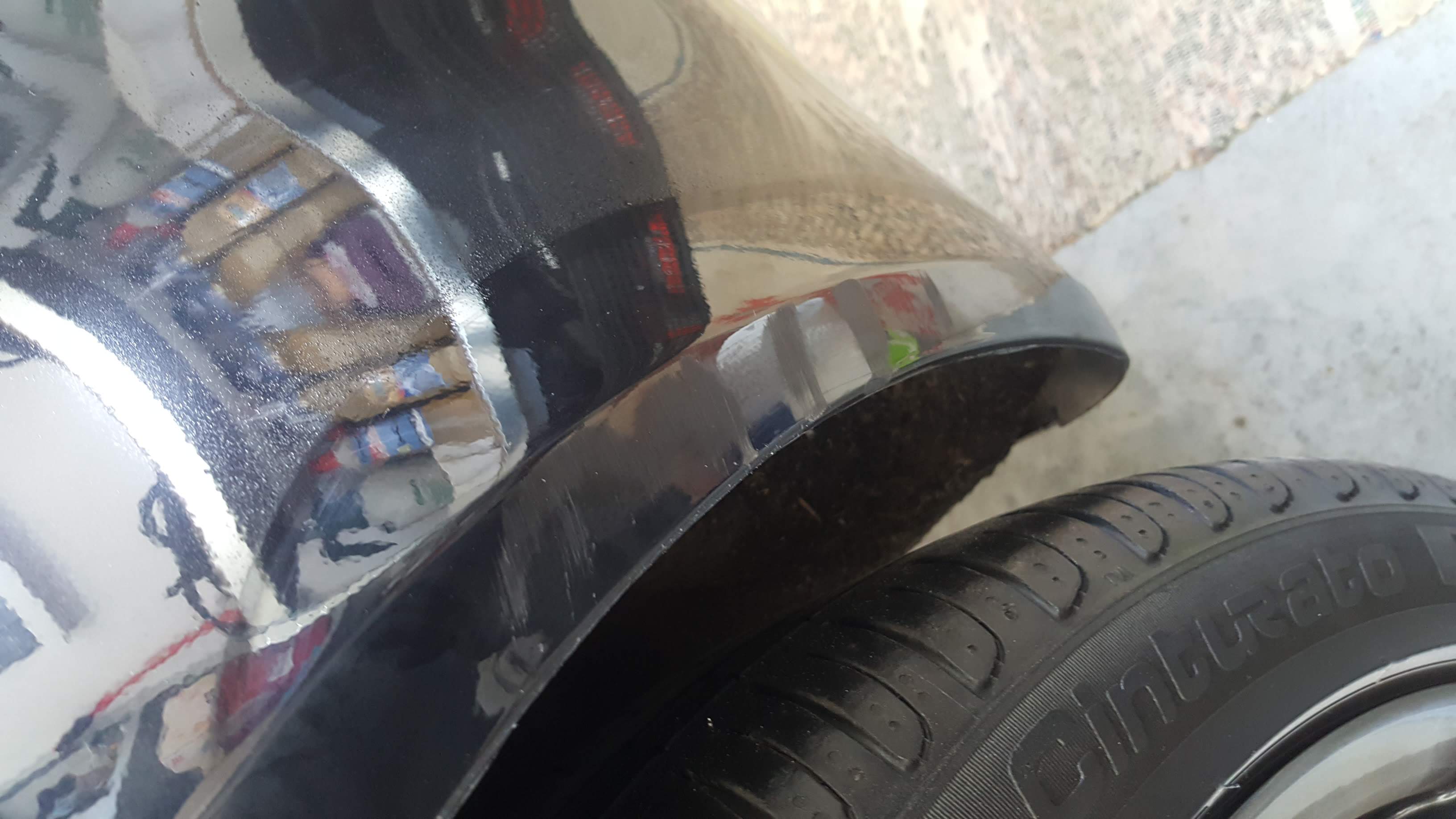

Zadný nárazník bol trocha šuchnutý, takže som sa venoval aj tomu. Jemné prebrúsenie 2000 šmirgel pod vodou a následne zaleštiť. Ideál to nie je ale dočasne postačí :)
Alfa je ináč už na letných, kto sa nudí môže hádať :) Osobne sa mi páčia viac než R19 Giulia QV a taktiež pohľadovo lepšie sedia na 159 :)
Na dnes vsio ;)
utierka bola pôvodne čistá, táto špina je IBA z parabol čiže odporúčam ich vyčistiť
xenony hotové ;)
xenony hotové ;)

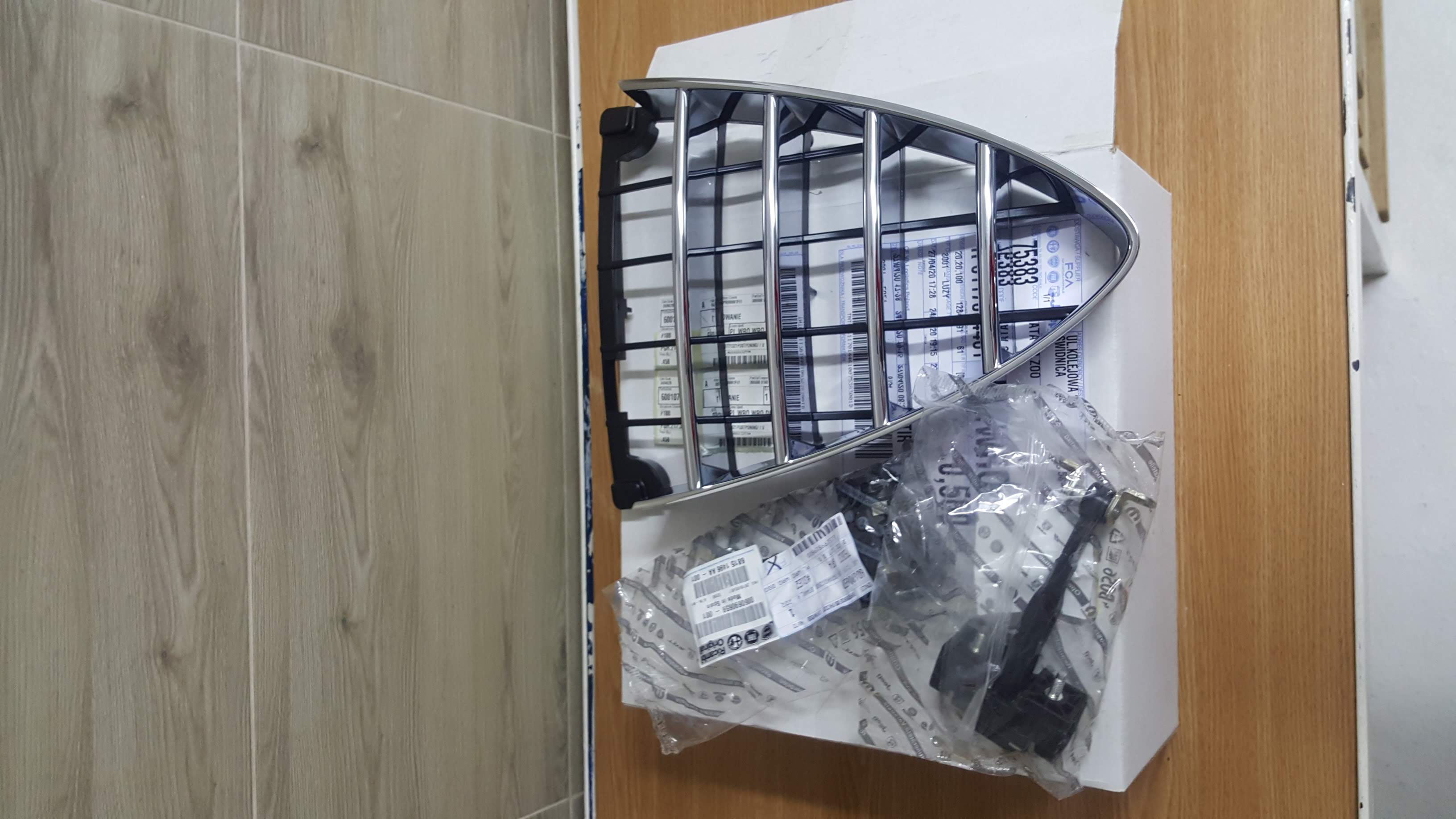

V pondelok prišli darčeky :D Len nemám veľmi čas s tým momentálne robiť, takže asi zasa až cez víkend.

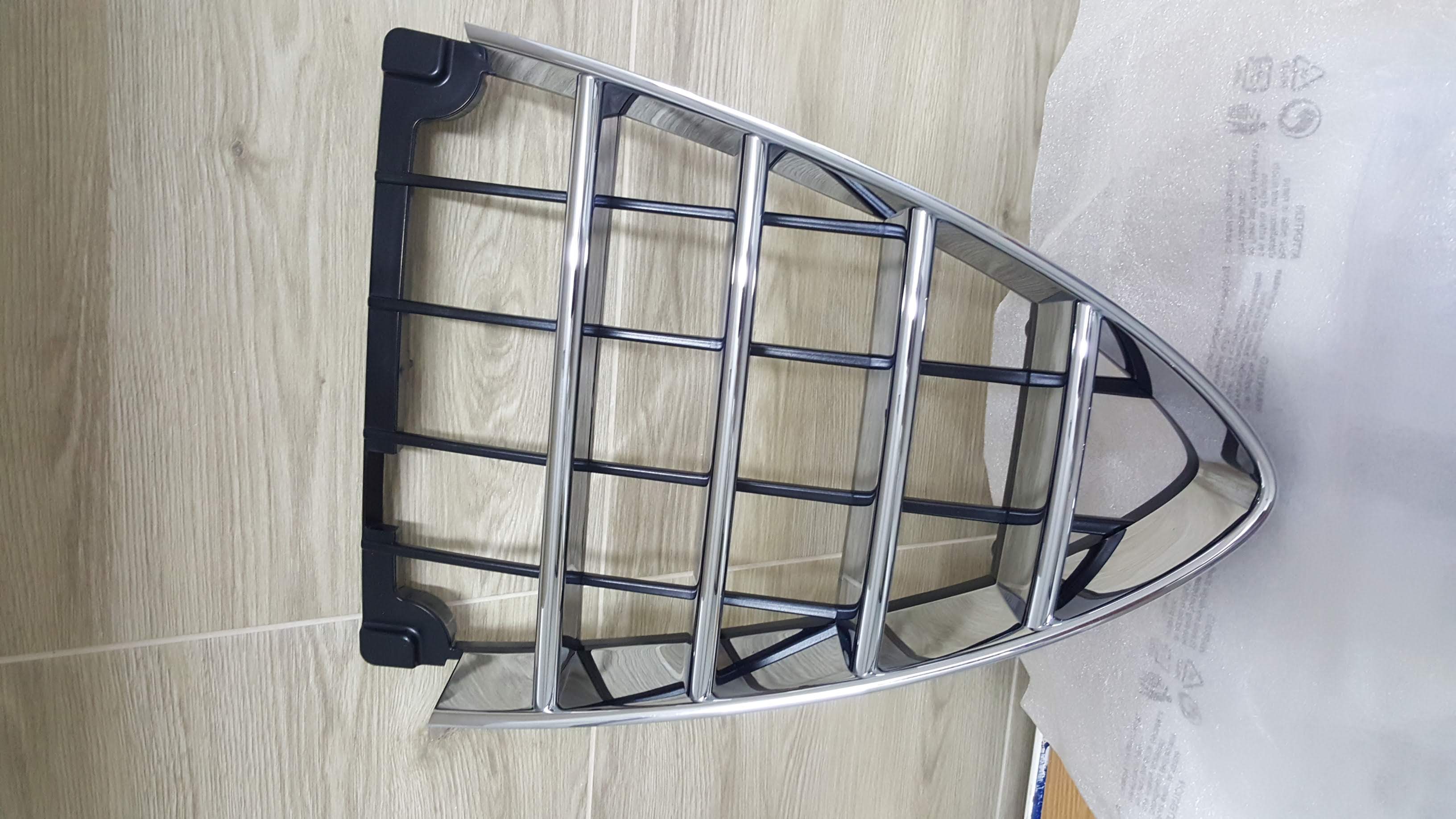

Objednal som nové srdce, to pôvodné je celkom zachovalé, takže ho predám a keďže ten predok bude po novom celkom žiariť tak nech má aj nové srdiečko :) Obmedzovače dverí pukajú samozrejme všetky 4, takže predné som zobral nové nakoľko sú najviac namáhané a zadné tu mám nejaké, tak budem skúšať, ktorý je dobrý :D

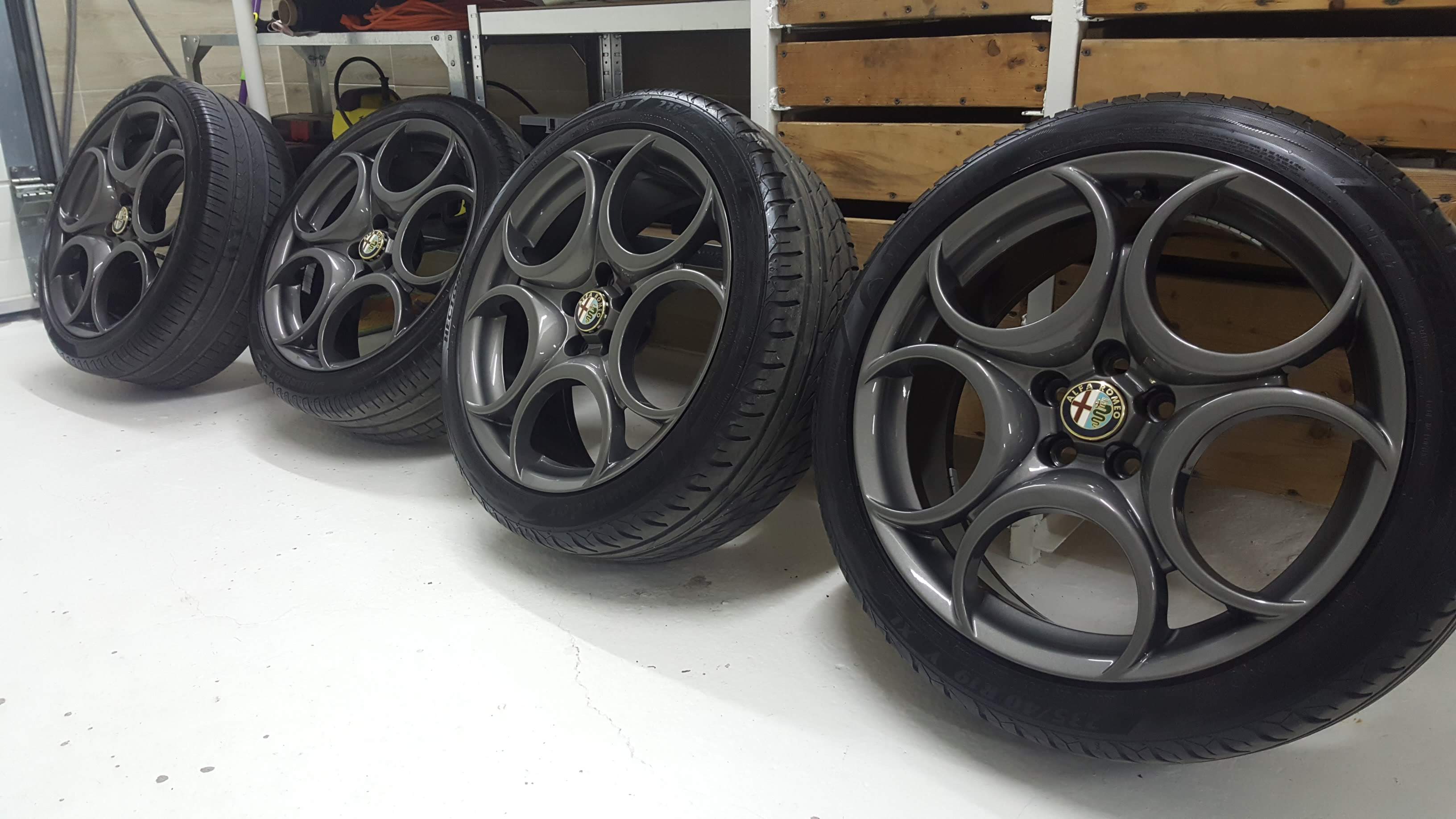

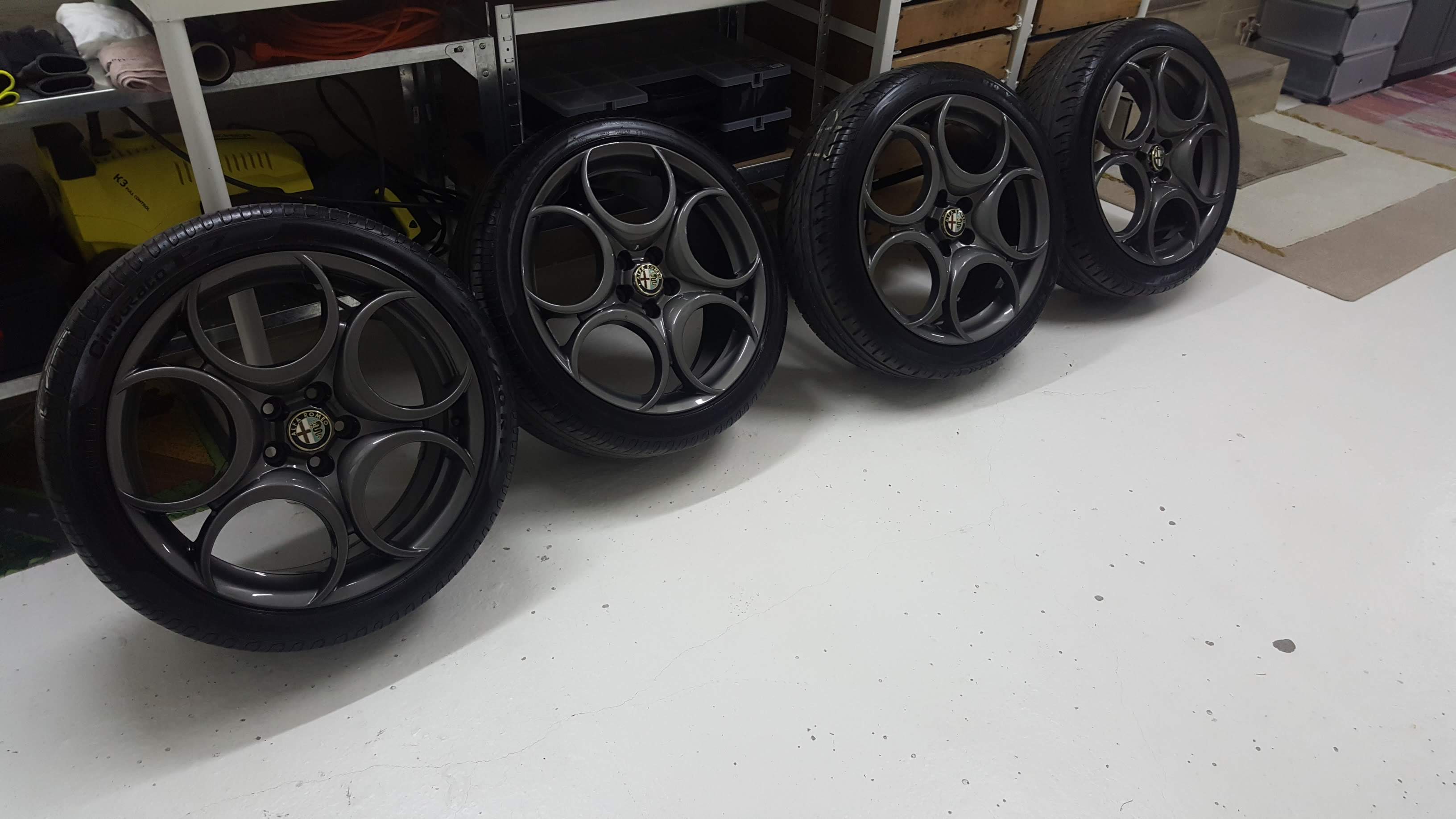

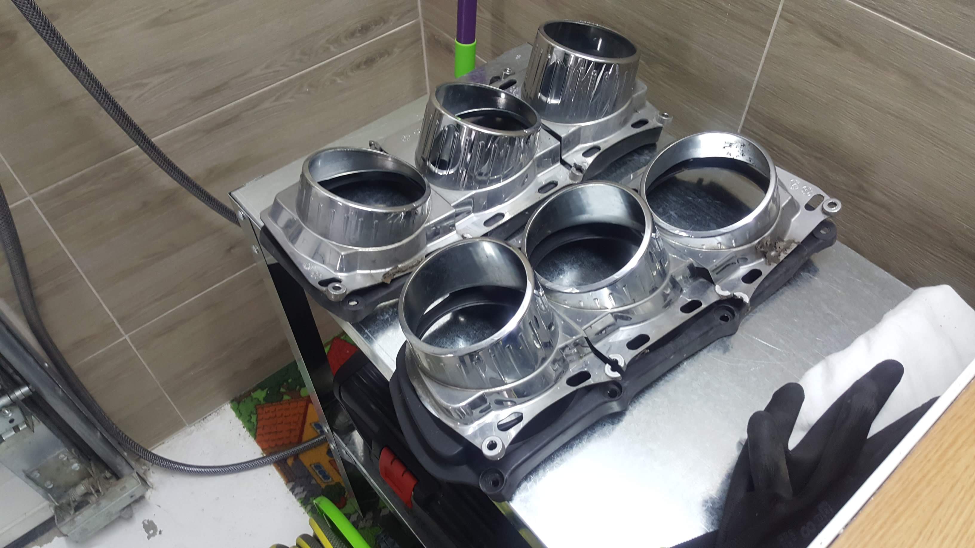

Zatiaľ teda aspoň takto :D Nikdy som si nemyslel, že budem leštiť kolá ale robil som to :-D :-D
Zvnútra strojovo a z vonkajšej strany iba ručne. Potom som naniesol vosk + impregnácia pneu.
Čiže pre tých, čo nepoznajú (sám som kedysi nevedel, že takéto disky vôbec existujú :D )- R19 5x110 Prodrive S :smt007
Montovali sa iba na Brery, vyrábané myslím v UK.

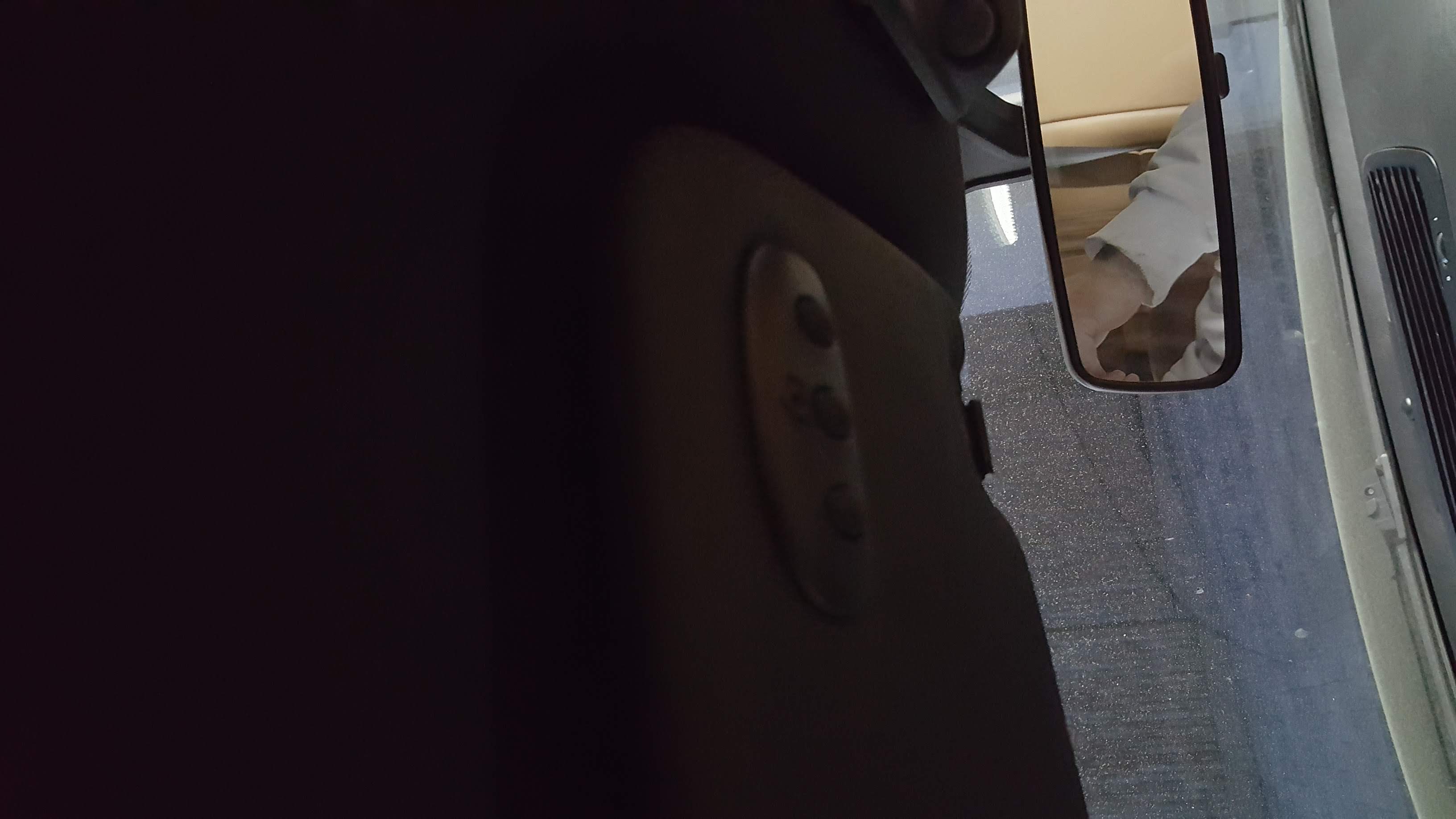

a ALFA HOMELINK !!
včera som to teda stihol dokončiť a venoval som sa jednej, pre mňa momentálne, veľmi zaujímavej veci :D
Čiže, nahodil som nové srdce, vymenil znaky, ešte nejaké plastíky v nárazníku, zapojil predné senzory a celé to zoskladal. Predné senzory boli troška fuška, kabeláž,čo som mal pripravenú v nárazníku od minulého týždňa spolupracovala so zvyškom auta tak 50/50, raz to šlo, raz nie. Problém je hlavný konektor na prednej výstuhe. Veľmi ťažko sa to zapája aby sa takpovediac zacvakol do protikusu. Skúšal som to sťahovacími páskami, svorkami a neviem čím všetkým ale jednoducho to nejde :D Skúsil som druhú kabeláž v nárazníku a tá už bežala bez problémov, konektory som iba zapojil do seba, zacvaknúť nešlo ani s druhou kabelážou, obalil som spoj ešte izolačnou páskou a nechal tak. Inak všetko fičí, senzory pípajú, spustil som ukazovať senzorov aj na palubnom PC a momentálne teda, aspoň dúfam, je to v poriadku :D Samozrejme kým som to všetko skúšal, stiahol som batériu, takže ešte teraz sa nabíja :D Ten predok za mňa úplná spokojnosť a neplánujem už žiadne lízo ani úpravy :)

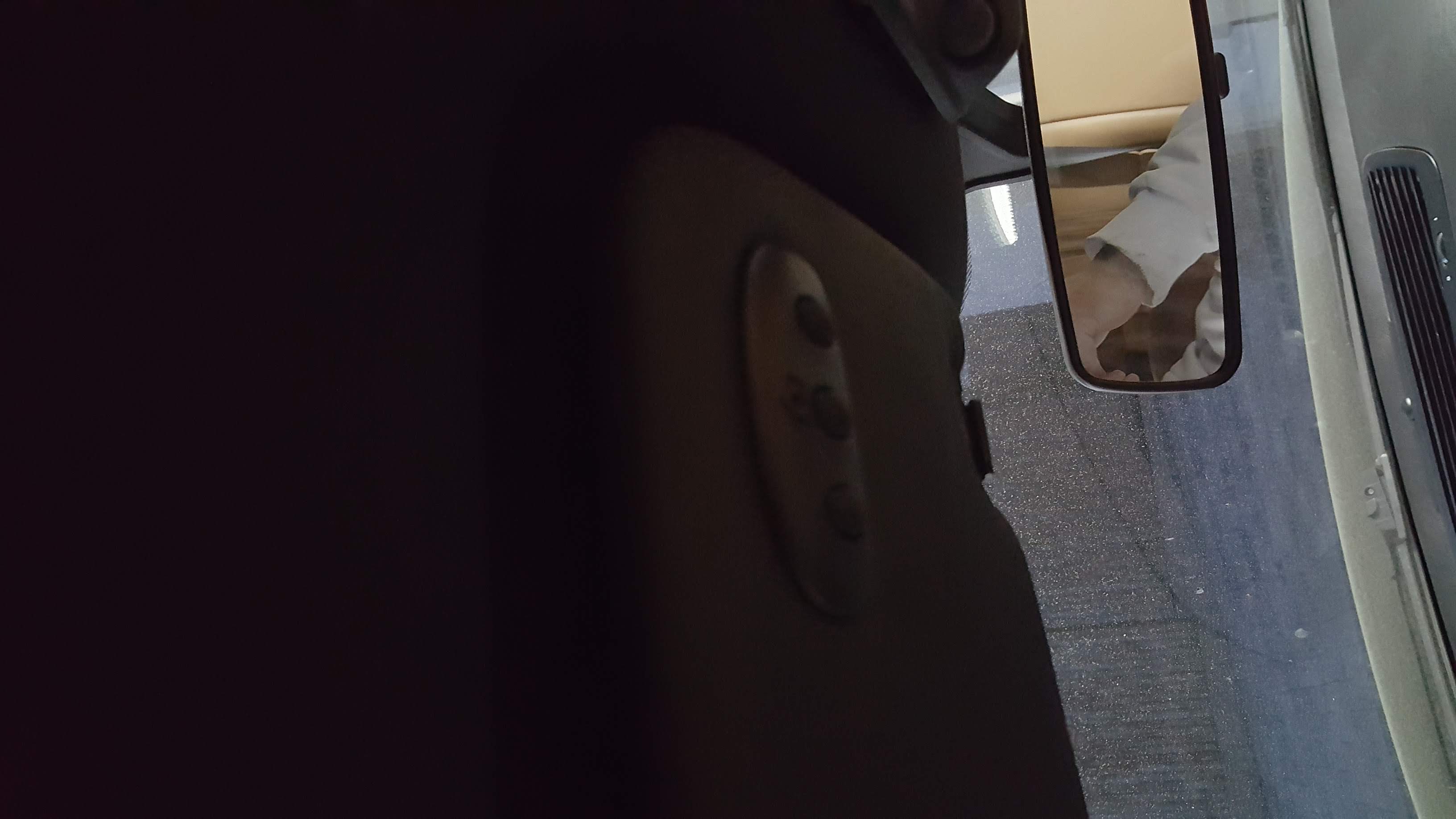

Druhá časť večera bol dá sa povedať dosť raritný HOMELINK :-D
V daily aute vozím 3 ovládače od rôznych brán a garáží, takže som sa snažil to niekde zohnať aj keď som vedel, že nie je istota, že to aj bude fungovať. Podarilo sa mi to zohnať dosť veľkou náhodou. Celý systém je zabudovaný v clonítku, je to Plug and Play, netreba ťahať žiadne káble ani nič podobné. Je potrebná iba príprava pre svetielko v clonítku, to je myslím ale v každej 159. Problém je ale (vraj) v rôznych frekvenciách motorov brán a podobne, preto tá neistota vo fungovaní. Zapojil som to, svetielko svieti už aj na vodičovej strane takže prvé plus :-D :-D Skúšal som už aj programovať bránu a tvári sa, že to funguje ale bránu mi to zatiaľ neotvorí. Šiel som podľa návodu od auta a už som študoval aj nejaké videá na nete, takže ešte musím vyskúšať nejaké veci a uvidím. Ak ste to niekto niekedy používal alebo máte skúsenosť tak kľudne sem píšte, budem iba povďačný, poprípade neviem či je tu na fóre aj téma k tomuto Homelinku, zatiaľ som ju nenašiel. Všeobecne to nie je žiadny zázrak, rovnaká vecička sa používa snáď aj dodnes vo Fordoch a pod. a dokonca to aj na vlas rovnako vyzerá...
Fotky iba takéto, auto je celé od peľu a Homelink bol dôležitejší ako umývanie :-D
hrozná kvalita ale toto je teda Homelink :)

Krátky report z Homelinku, je to asi trocha nedokonalé ale asi to funguje :D Programoval som už nejaké garáže a brány a doma sa mi podarilo, že Homelinkom už dokážem otvoriť jednu bránu :) Ten pocit keď som ju prvý krát otvoril z auta bol na nezaplatenie :D

Matus píše: 10.5.2020, ned 12:14 Problém je hlavný konektor na prednej výstuhe. Veľmi ťažko sa to zapája aby sa takpovediac zacvakol do protikusu. Skúšal som to sťahovacími páskami, svorkami a neviem čím všetkým ale jednoducho to nejde :D
Stejný problém, vyřešil jsem to velkýma sikovkama a silou. :D

Homelink mám a funguje dobře. Naprogramoval jsem ho za pár vteřin na první dobrou. Naprosto identický "ovládací panel" jsme měli i ve Focusu a taky šlapal bez potíží.

Inak k tomu Homelinku, programoval si ho presne podľa návodu? Rozmýšľam, či je vôbec potrebné robiť tú procedúru s čítaním ovládača pri homelinku a nestačí iba zapnúť na motore brány alebo garáže Learn button a rovno naučiť jednotlivé tlačidlá na Homelinku :-k . Ešte som sa nedostal k vyskúšaniu...
