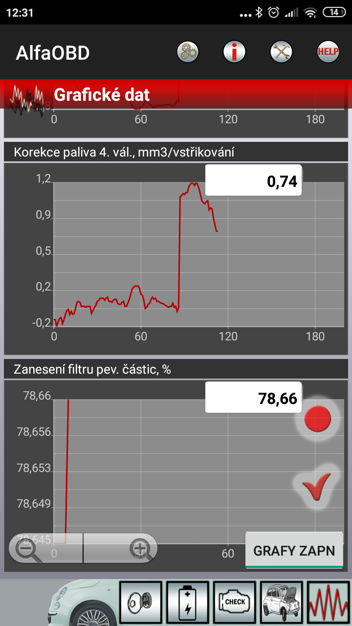

Připojit se na jednotku motoru ---> grafická data ---> Zanesení filtru pev. částic, %
Ukazuje graf s "live" hodnotami.

Mně to ukazuje asi nesmysly. Filtr zanesený na 1000% ? :)

Tak to máš na 1000% něco blbě. :-D Mě ukazuje v běžném rozsahu. V teď jsem na to koukal, jestli se to třeba s aktualizací nezměnilo a mám 78% a čekám blízkou regeneraci..
Jestli to náhodou nesouvisí s tím odporem navíc... ale elektronice já moc nerozumím, tak s tím poradí už jiní..
