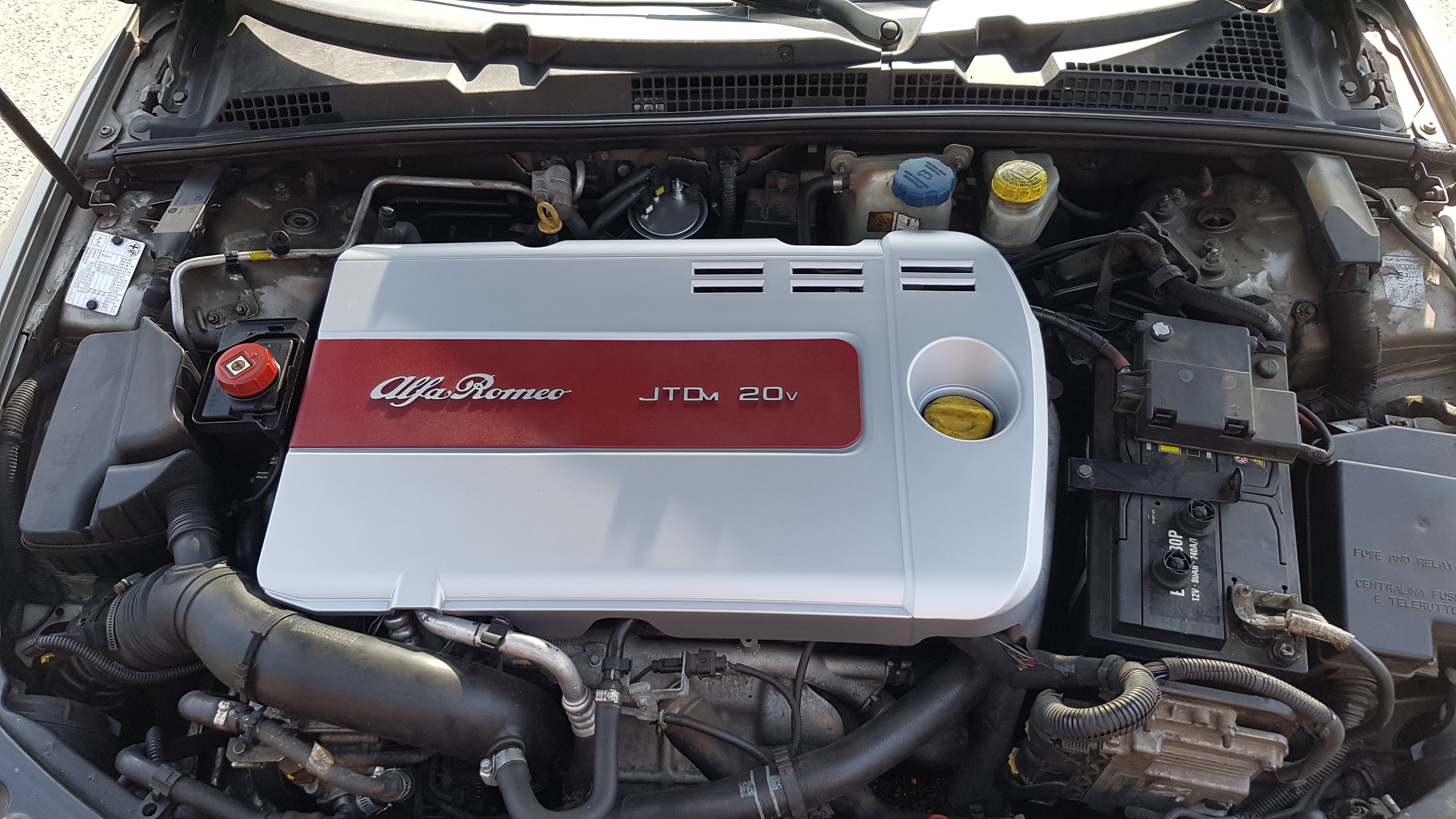

Hned v listopadu jsem měnil termostat, než se jelo na hory. Tam jsem zjistil, že to auto hrozně rychle topí, vzhledem k tomu, že to je nafta. Taky jsem chytl v akci výbojku do xenonu, tak mám jednu novou, ať to trochu svítí.

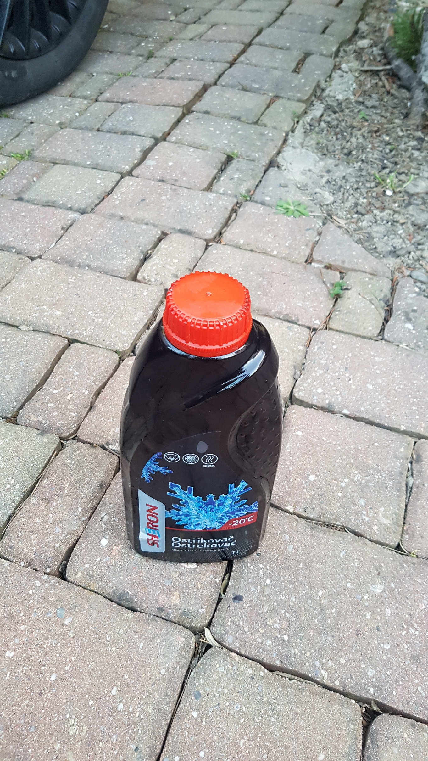

Jak se oteplilo a vzhledem ke koronaviru se udělalo víc času, vrhl jsem se na výměnu kapaliny do serva. To, co jsme tahali, se nedá nazvat jinak než "bahno". Teď je tam zelená tutela, o dost se to zlepšilo, ale k tichu to má ještě dost daleko. . Taky jsem vzal nový kabinový filtr, ten starý už měl něco za sebou a když jsem to viděl, co tam je špíny..

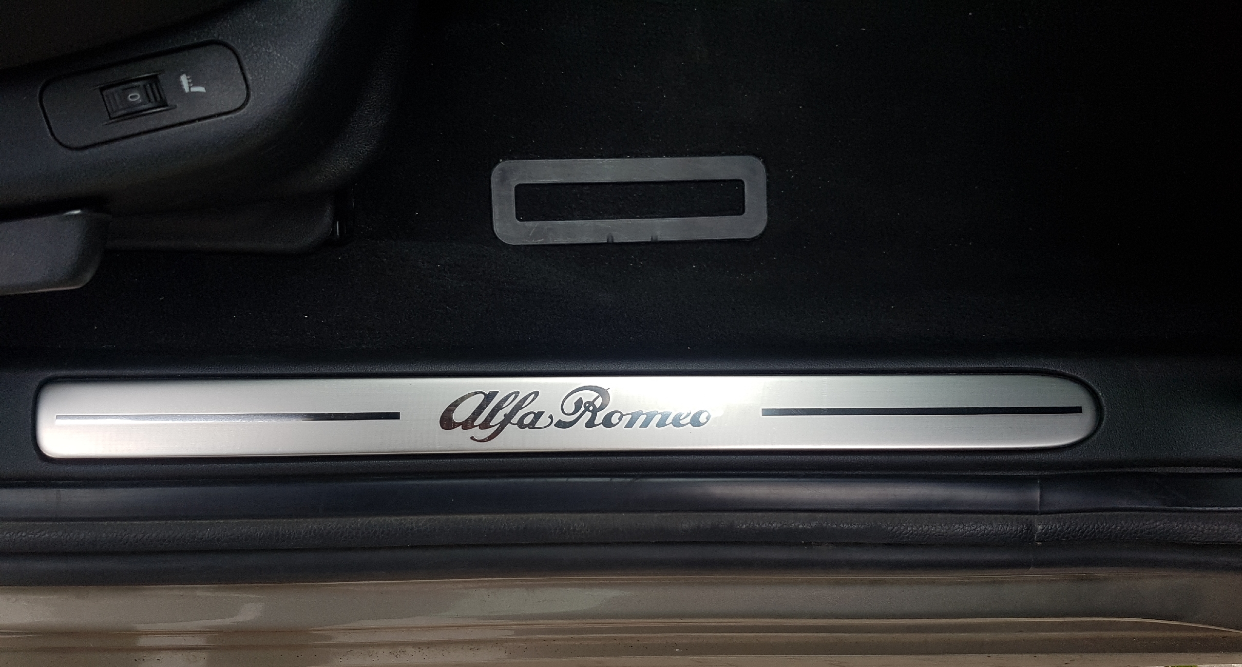

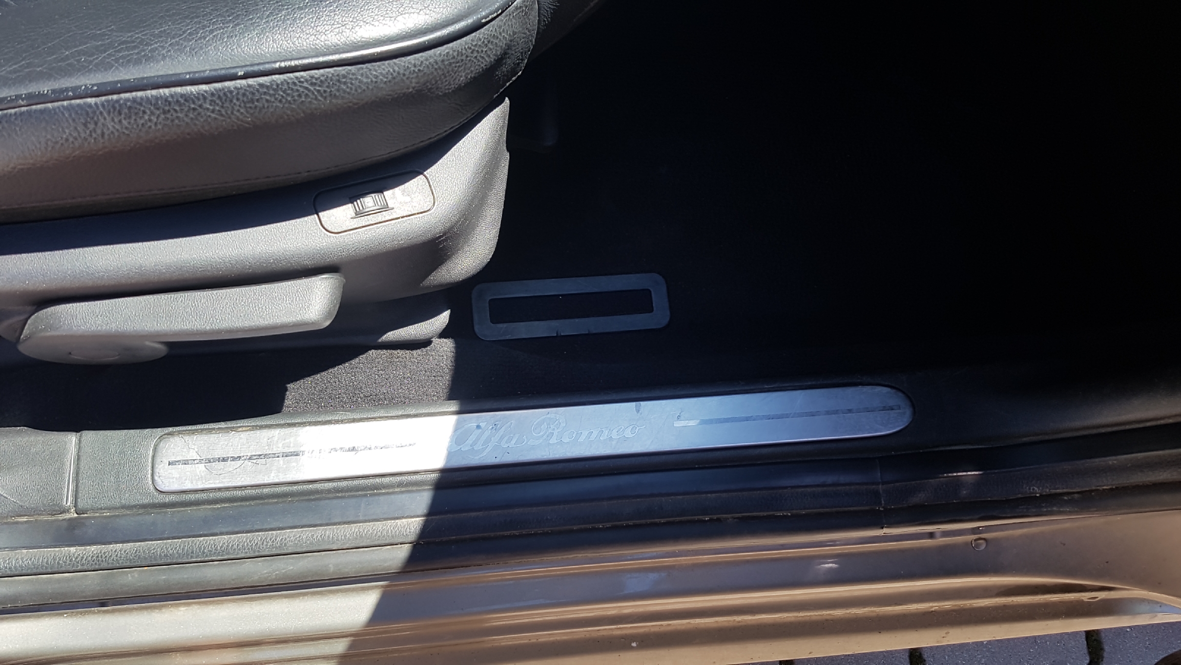

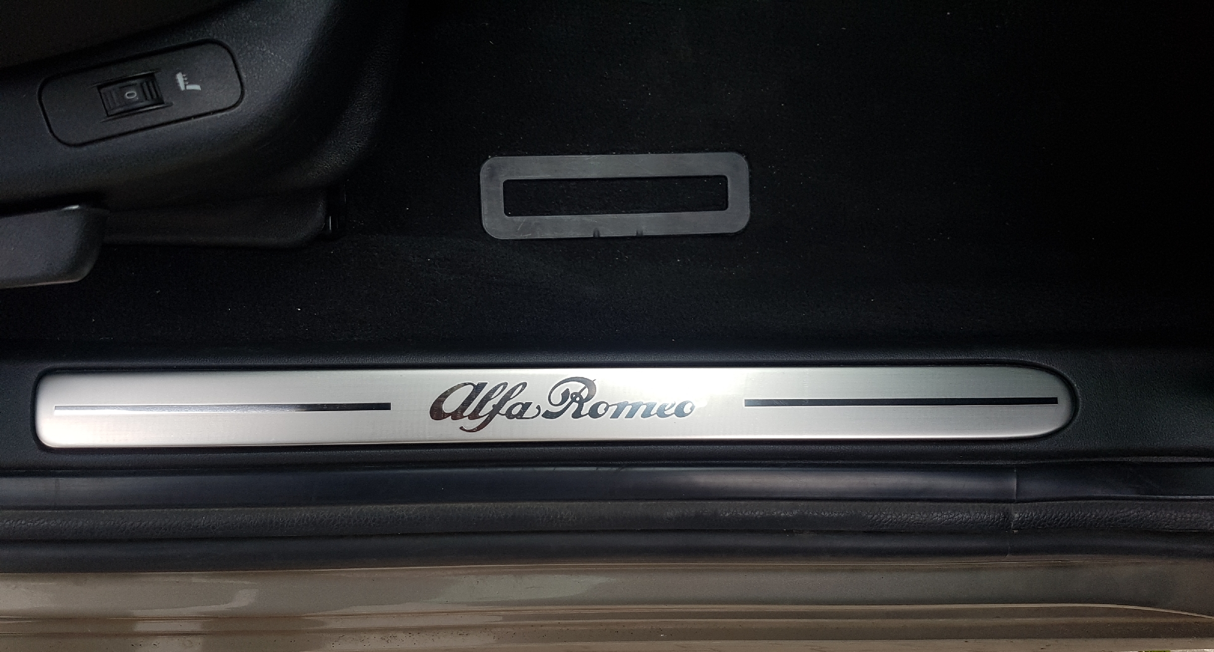

Dneska jsem montoval nové prahové lišty, protože ty staré už nedělaly tolik parády a za 600 mi to přišlo jako solidní kup.

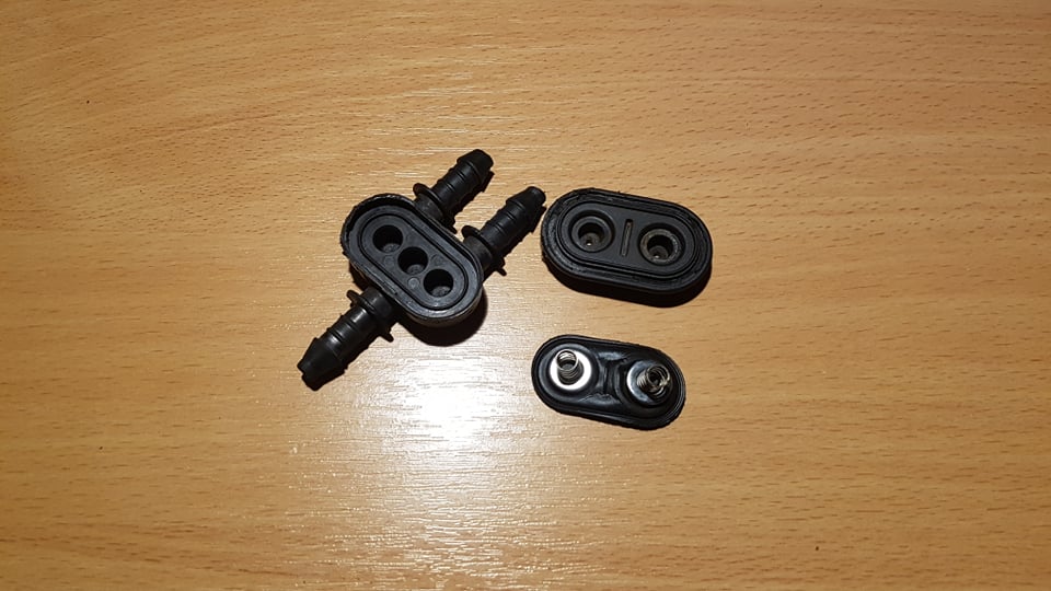

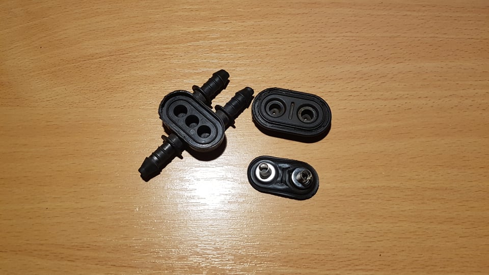

Přišlo mi, že mi neostřikují ostřikovače světel, tak jsem se rozhodl podívat dělící ventil. Bylo v tom plno bordelu a hnědá hmota, co měly být asi podložky. Tak jsem to celý vyčistil, koupil nové podložky, zalepil, abych pak zjistil, že moje osvědčené lepidlo nevydrželo hned první ostřik :D

S tím ostřikem světel jsem řešil úplně to samé.. :) Slepil jsem to epoxidem a pružinky s podložkama zamatlal vazelínou, tak to snad chvilku vydrží..

Mně nakonec pomohl až Mamut, jinak to nedrželo a krásně jsem si tak nechal odtéct 4 litry kapaliny na dlažbu :-D Stejně se mi ale zdá, že to nestříká. Předtím bylo u ostřiků aspoň mokro, teď ani to. Budu muset shodit dolů nárazník a uvidíme.

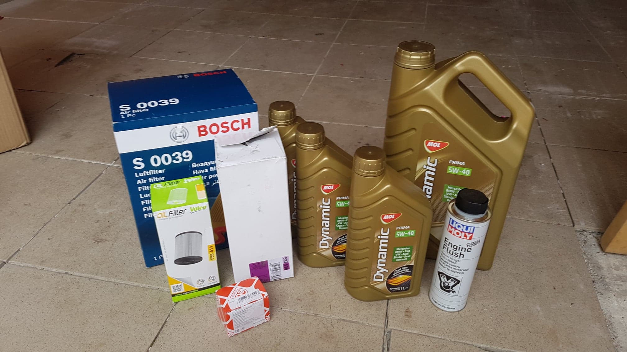

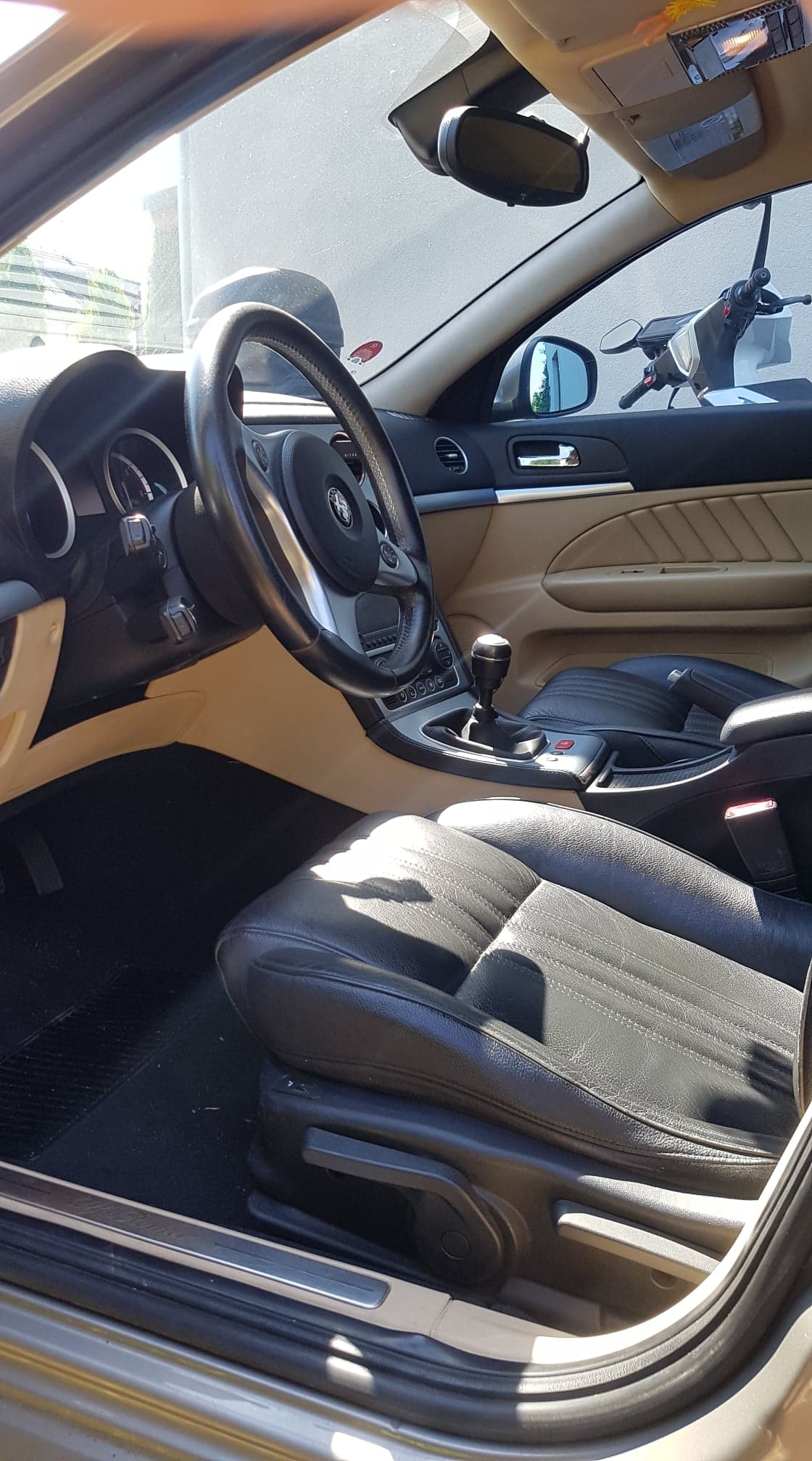

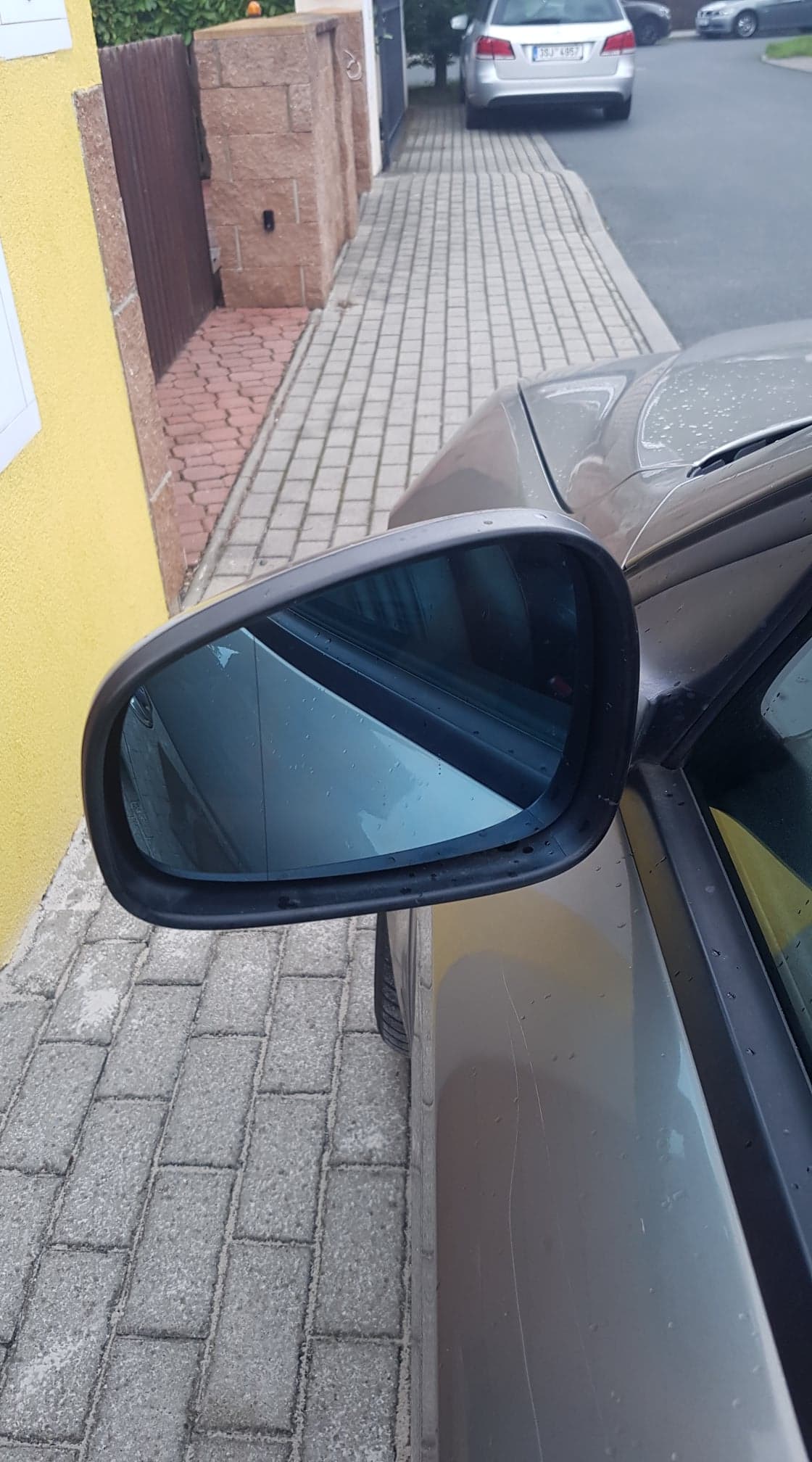

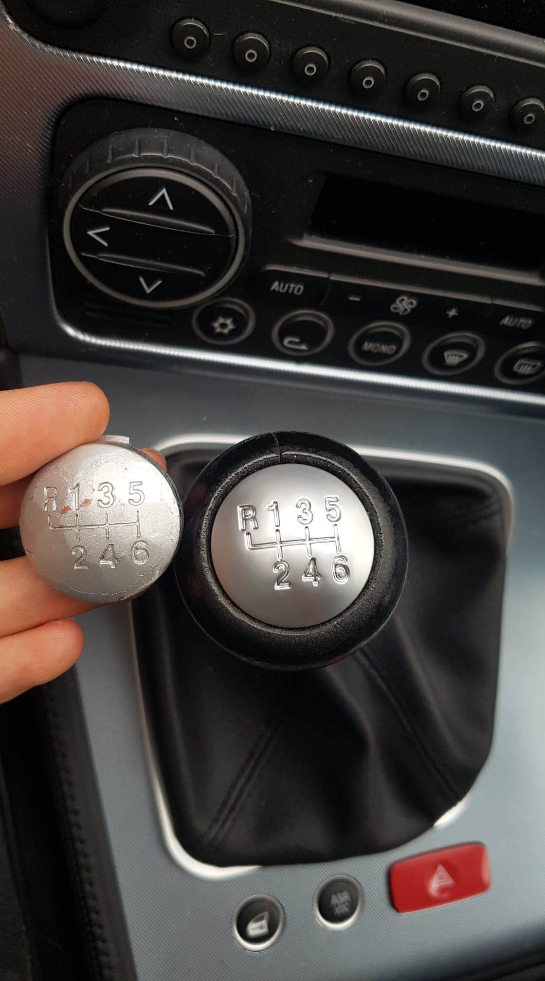

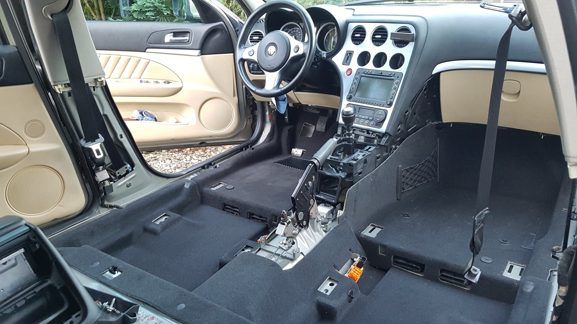

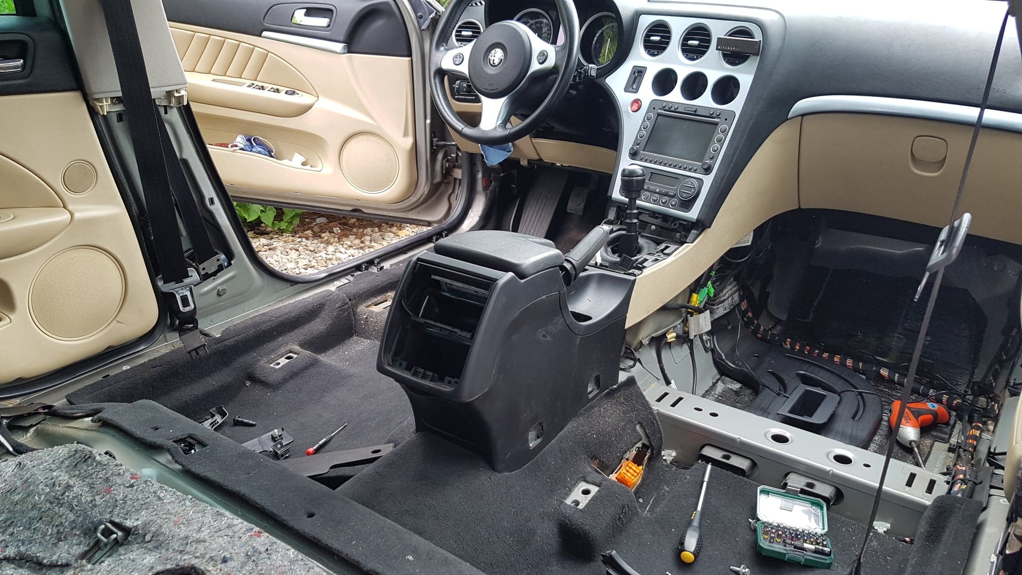

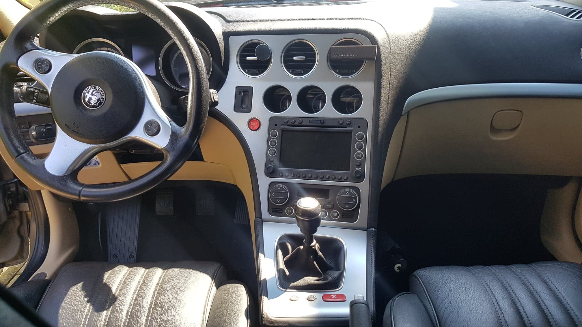

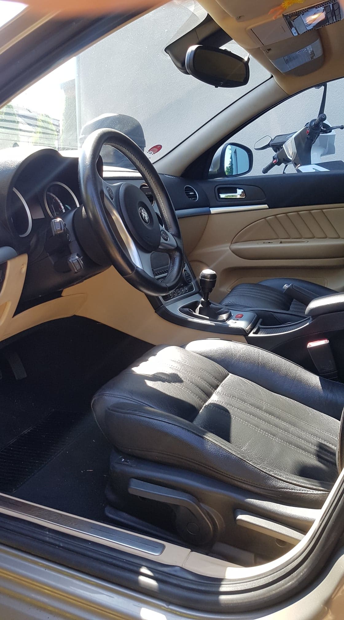

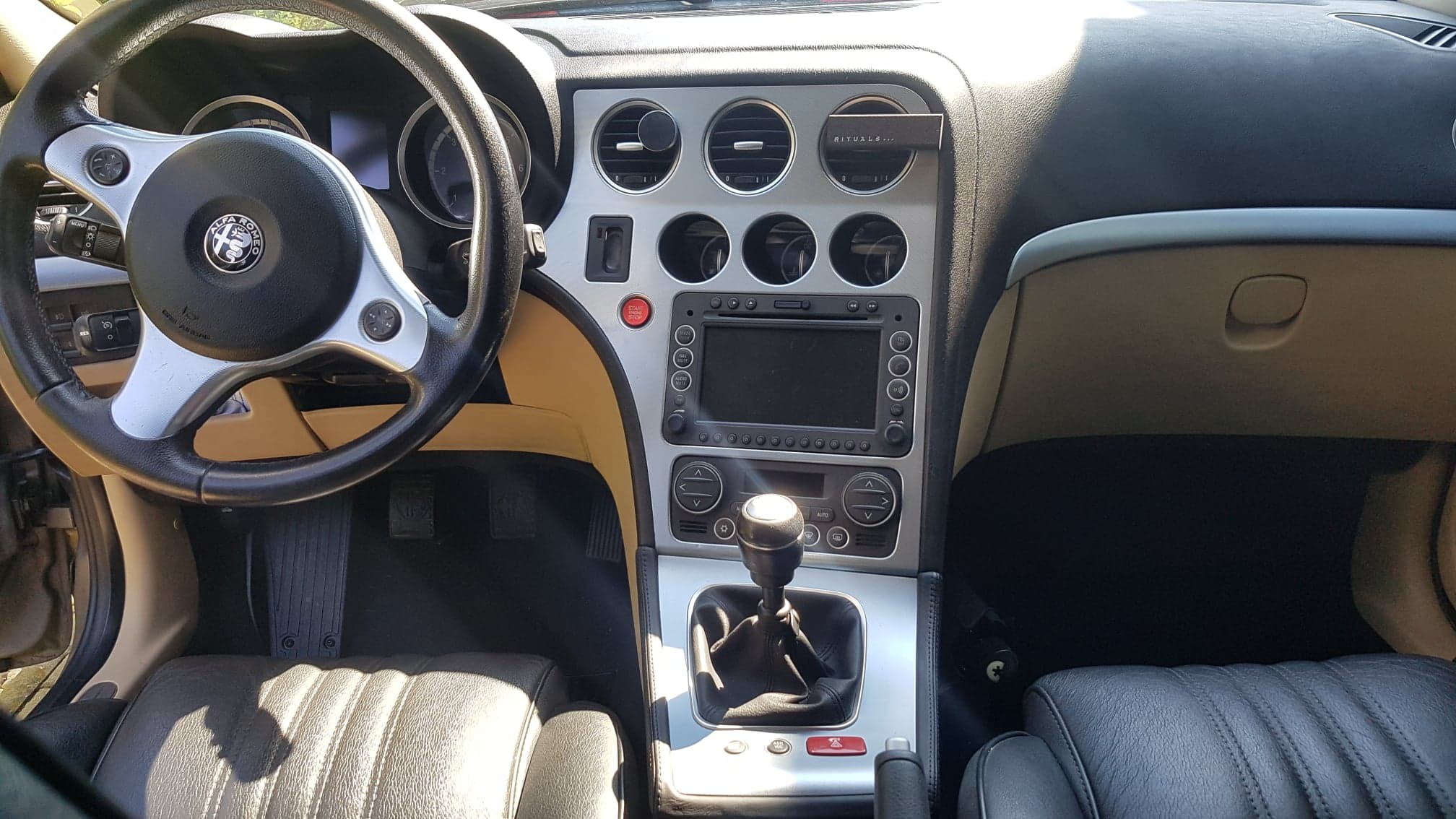

Po delší odmlce se opět hlásím. Přišel čas na výměnu oleje, filtrů a konečně i přestavbu na béžový vnitřek (nějaké drobnosti ještě furt chybí..). Jak na potvoru se mi samozřejmě nepovedlo povolit zátku vany, takže hezky našetřené peníze byly ta tam. Konečně jsem vyměnil i zrcátko, které na sobě mělo fleky a dekor na řadící páce, kterej dělal dost ostudu. :D

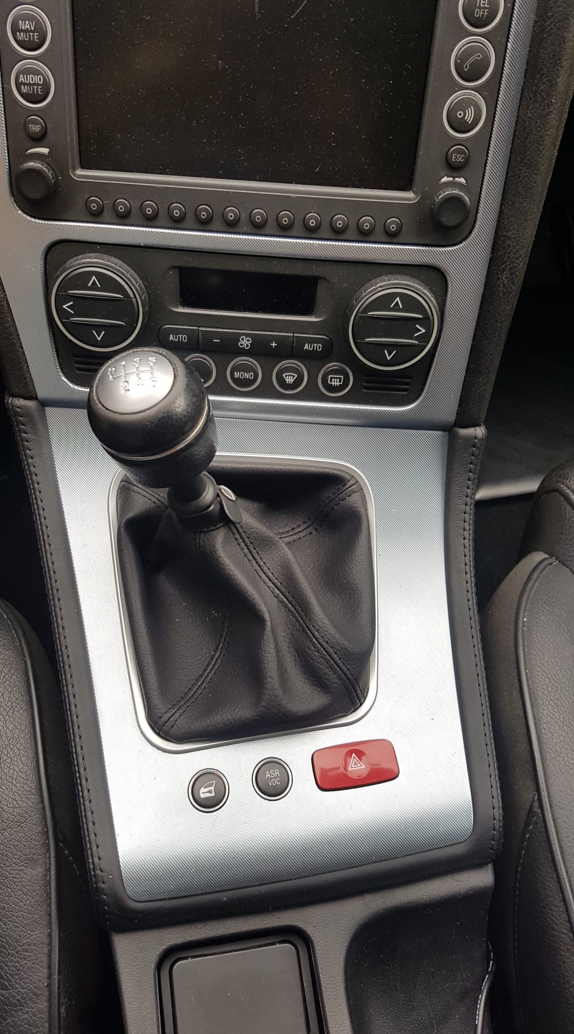

Na výměnu vnitřku (z černé neTi do béžové) jsem byl domluvený s jedním alfistou, zabralo nám to dvě setkání a mně dohromady asi měsíc a půl času, protože jsem blbej a chyběl mi jeden díl, pak pro změnu cvaky do karoserie a tak se to táhlo. Nakonec to mám konečně hotové a tahle kombinace se mi dost líbí (světlý sedačky možná někdy v budoucnu) :)

Rozdvojka na ostřiku už mi zase teče, mamut není dobrý řešení, takže to asi slepím epoxidem nebo nečím podobným.

Mne ten ventil na ostrekovace xenonov tiez nefungoval.. Novy origo stal zlatu tehlu, nakoniec som v predajni dielov na skodu kupil podobny.. Vzhlad je trochu odlisny ale funkcia rovnaka, pasovali aj priemery hadic, pod naraznikom ho nevidno.. Cena bola cca 5e.. Takze odporucam ako ozivovat stary a dokola to lepit..

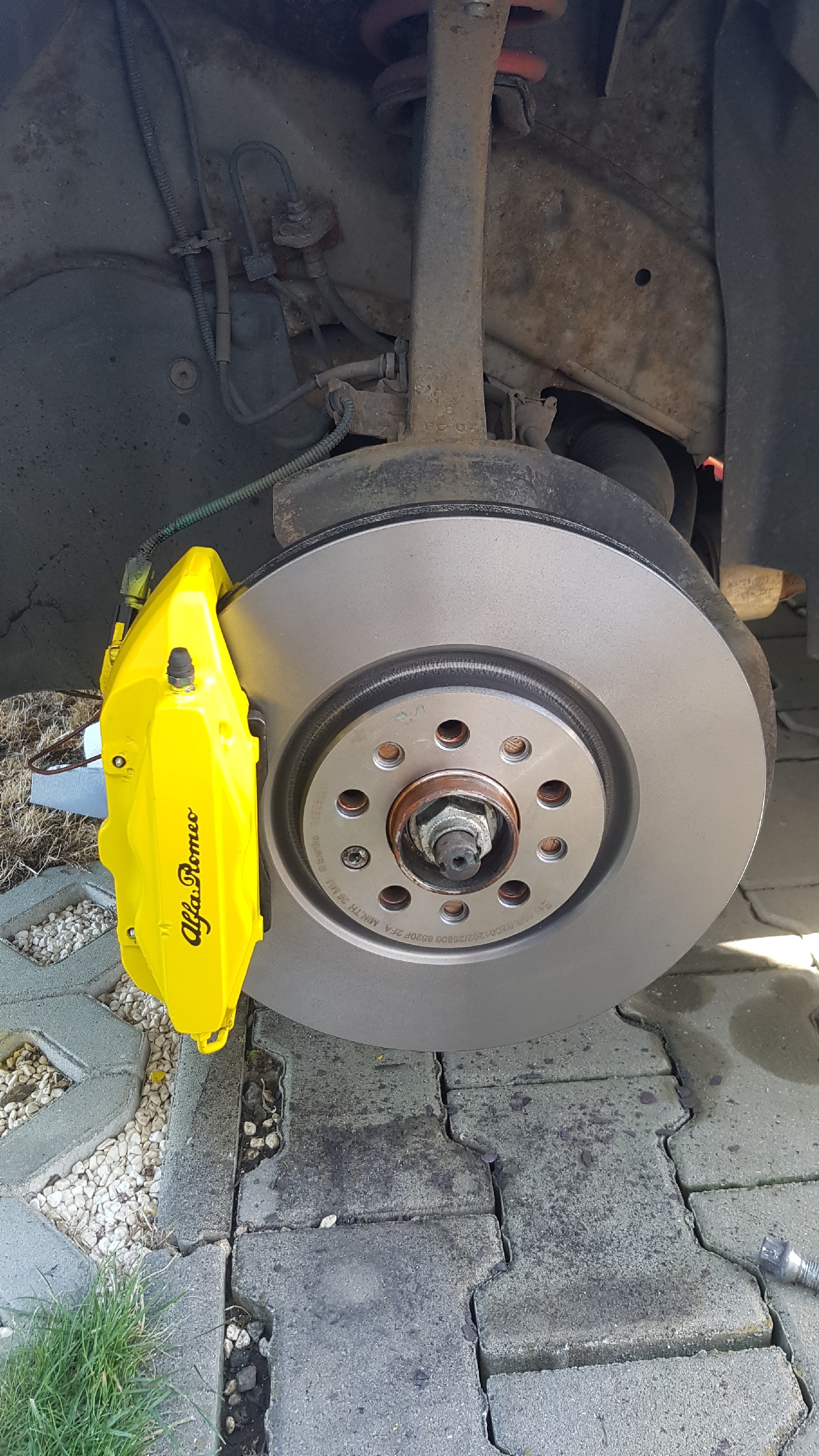

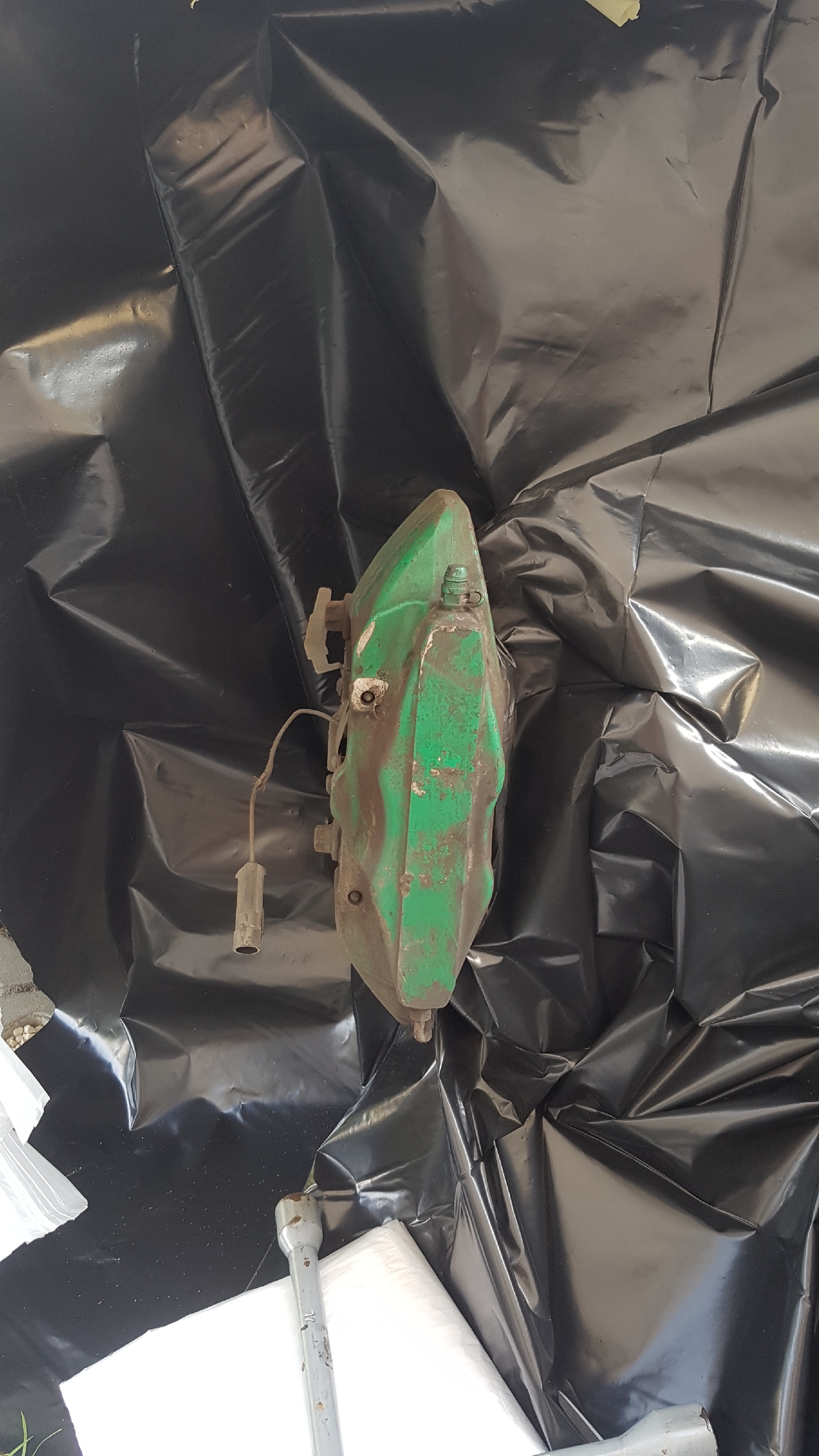

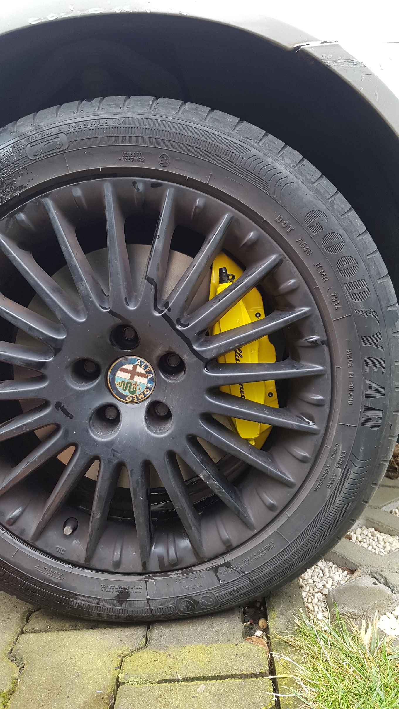

Původní majitel mi sice tvrdil, že brzdy dělal, no zapomněl zmínit, že jen desky. Kotouče už byly docela sjetý, ale hlavně se doslova rozpadaly uvnitř korozí. Tak jsem se konečně dokopal k tomu to vyměnit, rovnou jsem vzal i desky - obojí Brembo (za tu cenu nečekám zázraky, kotouče vypadaly líp jak TRW, co mám vzadu, ale k deskám jsem byl dost skeptický, co se zpracování týče. Aneb co čekat od desek za 900). Největší paráda byla ale dostat ven šroubky, který drží disky, protože jednak přirezly, druhak vnitřní šestihran už byl kruh a tak přišla na řadu vrtačka a kladivo. :smt021

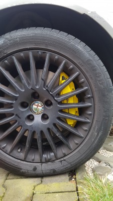

Protože se na moje dvoubarevný třmeny nedalo koukat (vlevo zelenej, vpravo šedej), stříkl jsem oba do žluta. Nepoužil jsem zakládovku ani tmel na vyspravení nějakých menších rých, ale i tak si myslím, že výsledek není špatnej. Je na tom i vrstva průhlednýho laku, tak jsem zvědavej co to vydrží. Ještě to k tomu chce víc otevřený kola, ať je to výraznější, tak třeba pod stromek.

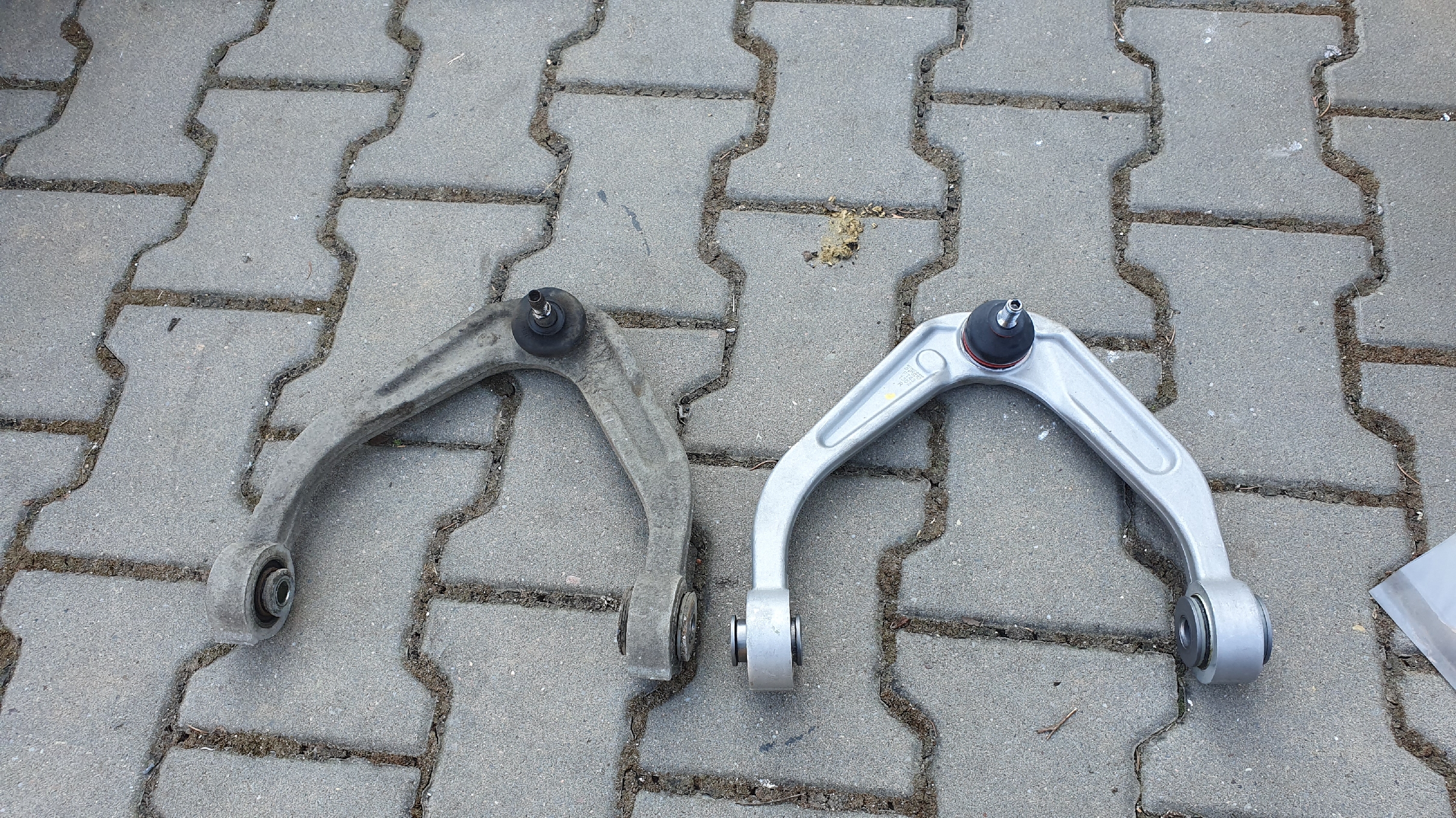

Bohužel, ne vždy je po opravě vystaráno, neboť změnou pozice se asi víc projevila vůle na čepech v horních ramenou, takže jsem ještě honem objednával na víkend nové horní ramena TRW. Zatím mám vyměněné jen jedno, zítra udělám druhou stranu. Výměna šla poměrně hladce, tlumič jsem dostal ven za pár minut (minule jsem to dělal blbě a mordoval se s tím hodiny) a pak už má člověk i dobrý přístup. Cca dneska asi 3 hoďky, včetně zajížďky do Kelly pro adaptér na ráčnu a hodiny hledání matičky tlumiče, která mi někam spadla a už ji nemůžu najít, takže auto zase nejezdí. :smt068

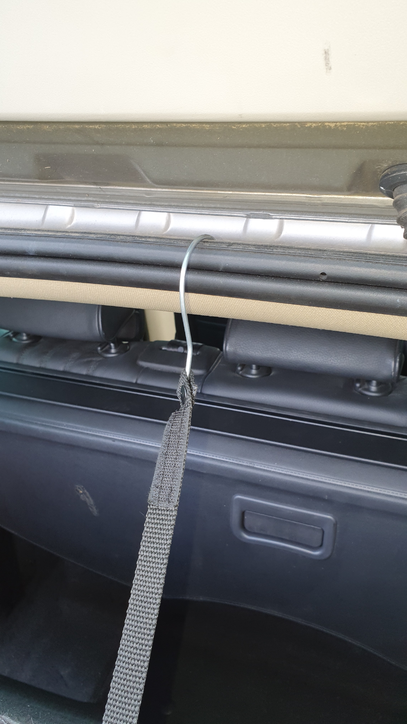

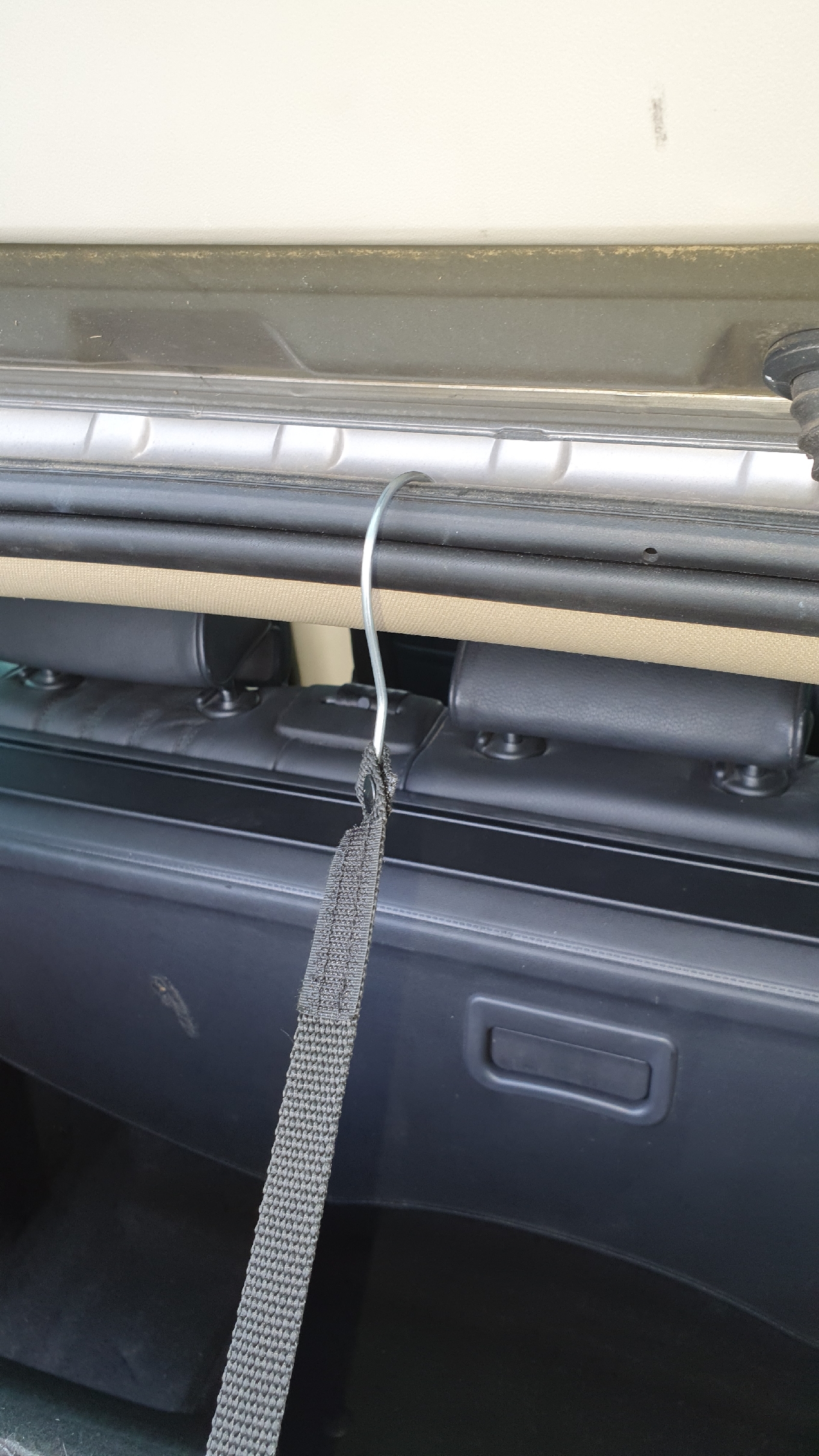

Jinak dokoupeny nějaké krytky do dvěří, pod sedadla, zprovozněn ostřik světel (připojil a odpojil jsem konektor čerpadla a už jedou :D ), doraz kapoty a trochu jsem podomácku slepil plastový zvedák na koberci v kufru a přidal očko na zavěšení, které mi bohužel chybělo. A abych nezapomněl, ještě jsem dostal od drahé polovičky nové stěrače Bosch, takže stírám o 106. \:D/
