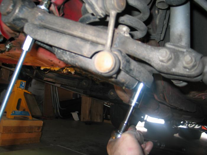

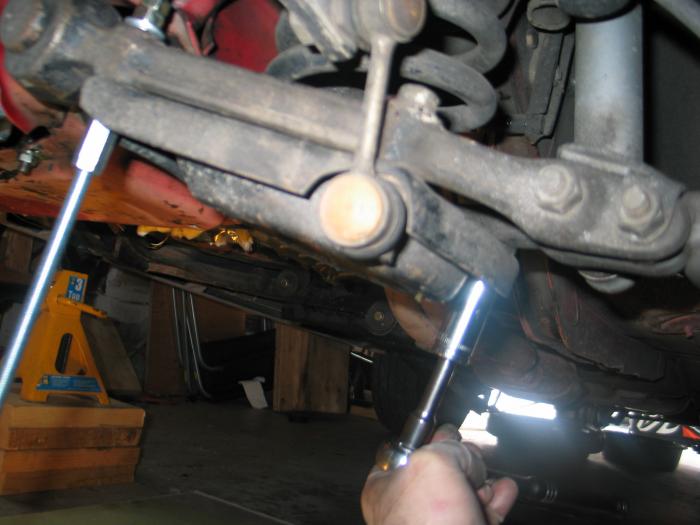

Jak si demontoval ty predni spodni ramena s tema pruzinama? :-) Nekde jsem slysel, ze je to fest predpruzene a je to tak na rozbiti huby :-) .... mas nejaky postup na montaz a demontaz prednich pruzin?
- Tornado156
- Příspěvky: 292
Re: Tornado156 - Alfa Romeo Spider 2.0 Veloce, 1986
Spodnú misku pružiny držia 3 skrutky + kotvenie kosti stabilizatora /funguje ako 4 skrutka/. Povoliš 2 skrutky proti sebe / jednu prednu a jednu zadnu/ a na miesto nich daš asi 25cm zavitove tyče - priemer 10mm pevnostne. Na vrch 2 obyčajne matice /kontra/ a zo spodu predlzenu maticu /výška asi 2cm/ a dotiahneš to na miesto tych skrutiek čo si vymontoval. Potom vymontuješ tu 3 skrutku a držiak kosti stabilizatora /samozrejme este pred tym som vymontoval cely stabilizator von/. Na záver už len povoluješ tie matice na zavitovych tyčiach a pomaly spušťaš misku aj s pružinou.

Takto nejako. Ináč inšpiráciu som čerpal tu:
https://www.alfabb.com/threads/front-su ... es.192358/

Super :-) díky. Já tak nad tím přemýšlel do budoucna a jeden kolega říkal, že je to masakr, tak jsem měl obavy, ale tento postup se mi zdá vpohodě. Mám tu ještě 500 Kg zvedák na převodovky, takže mne nadalo si udělat na něj nějaký přípravek.

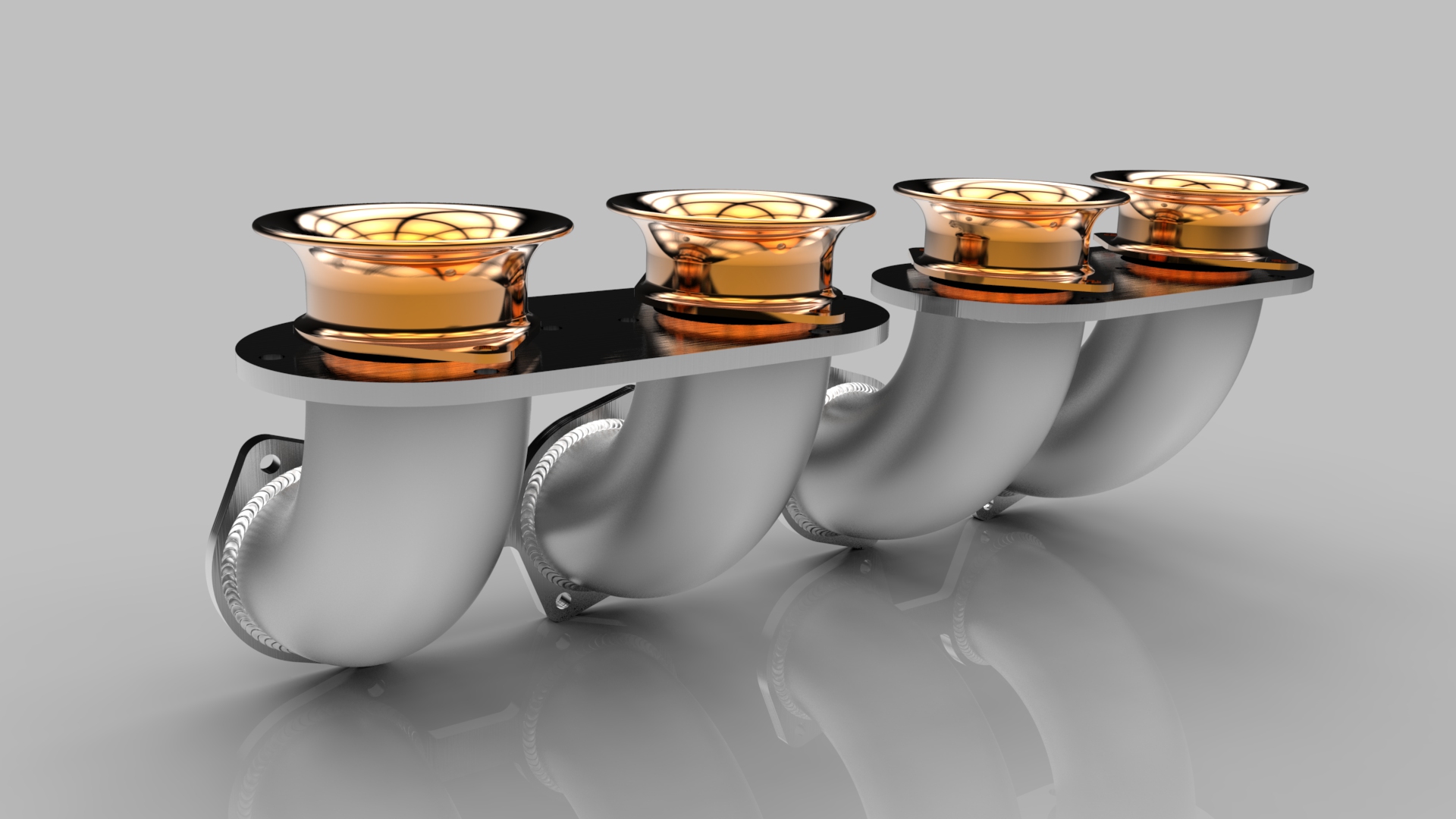

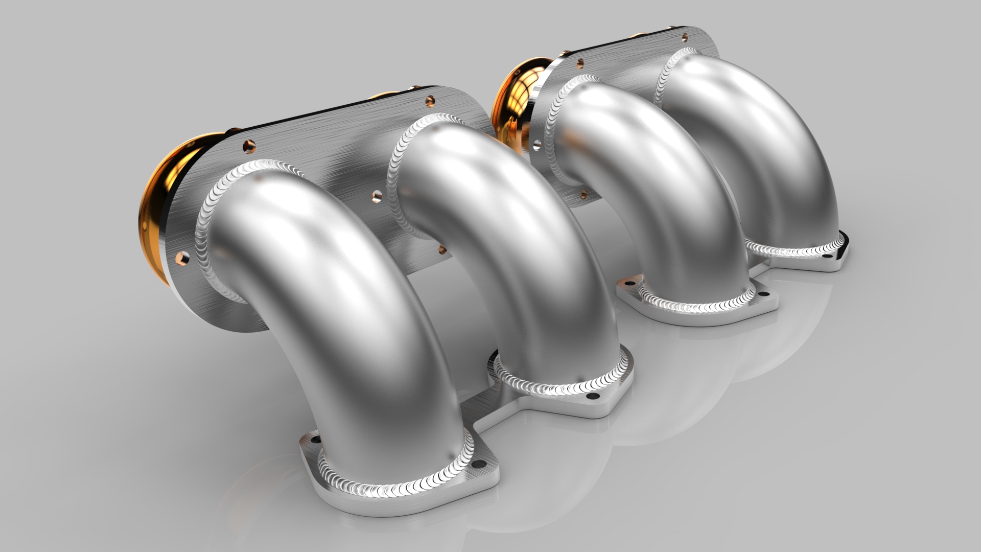

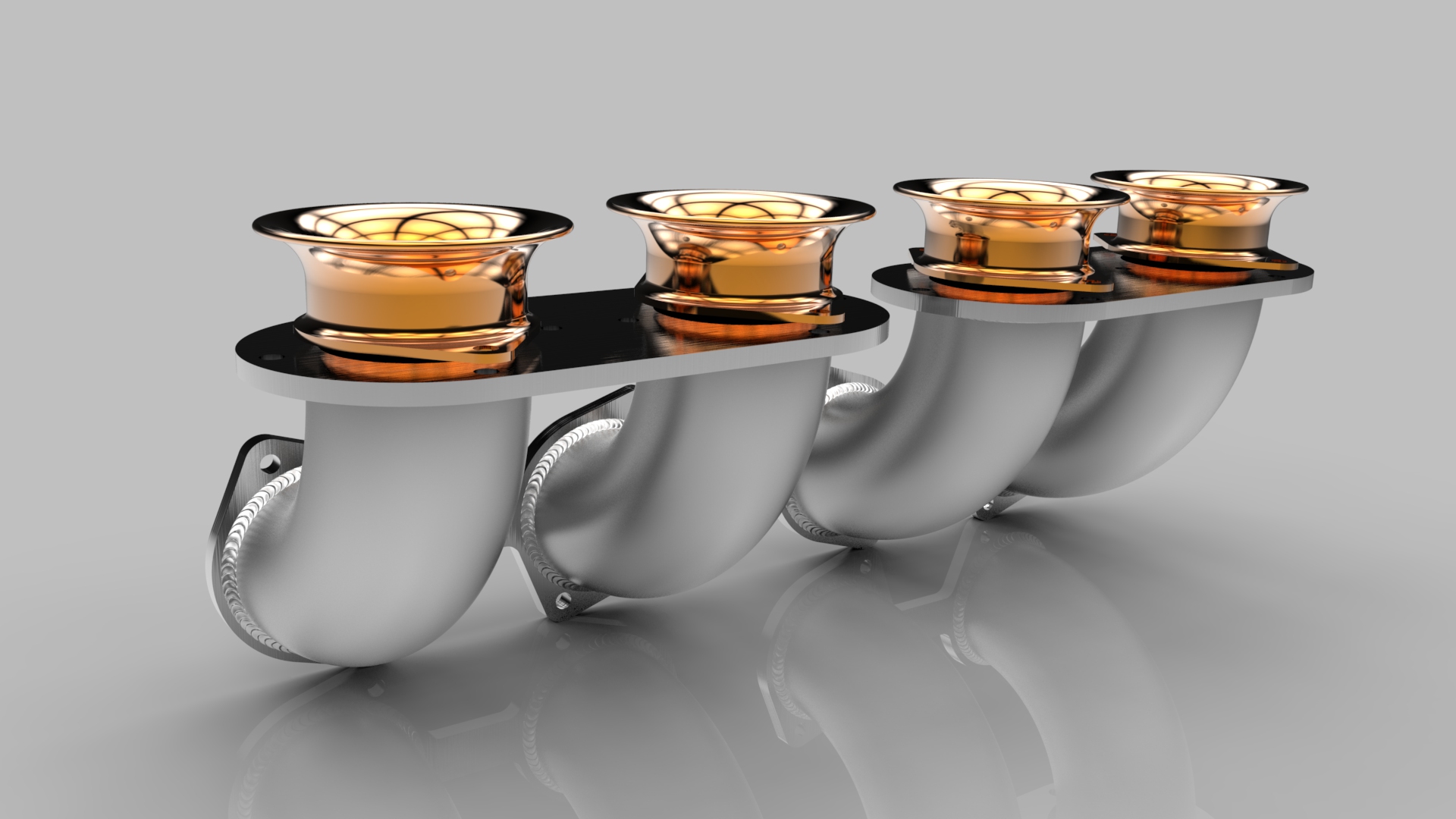

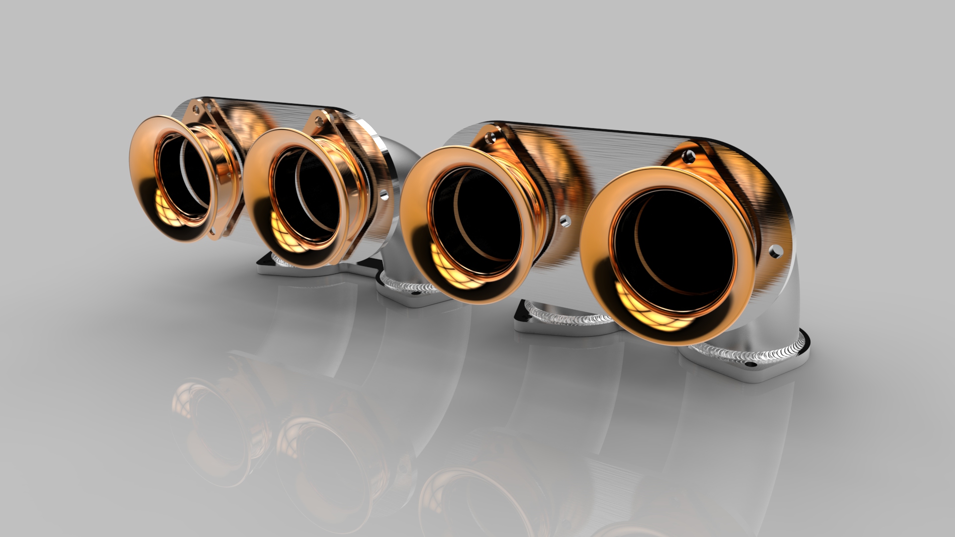

Mimochodom budem riešiť naladenie nový karburátorov DCOE40 s jedným človekom na Morave a on mi po zaslaní foto riešenia sania v Alfach 105/115 tvrdí, že je to dosť biedne = blbo = kompromisne navrhnuté. Nie je tam žiadny nasávací lievik /trumpeta/ a ani predlžené sánie /airbox priamo na karburátoroch/. Na základe tohto info som začal hľadať nejaké riešenie aby boli trumpetky /lievik +predĺženie sania/ ale zostal zachovaný prívod studeného vzduchu /pozitívna vec origo riešenia/. Viem, že sa predávajú repliky sania Trumpety + AIRBOX Autodelta pre GTA /asi tam tom, že je niečo bude/, ale ja za trochu hliníka + laminátu nedám 1000€. Podarilo sa mi nájsť riešnie od jedného borca z Ameriky /fakt majster, pozrite si jeho produkty a videa/, ktorý takéto niečo rieši pre BMW Alpina 2002 a má tam aj foto na Alfackom NORDe http://www.kooglewerks.com/products/cas ... er-adapter. Je trochu problém, že neposiela do ČR ani SR, ale to by sa nejako poriešilo. Na to by som nasadil Airbox od Pipercross https://www.demon-tweeks.com/eu/pipercr ... ox-246392/. Čo na to poviete? Aký je Váš názor na riešenie sania v Alfách 105/115?
PS: Podarilo sa mi spojiť s jedným šikovným chalanom, ktorý ovláda CAD a je vyučený motorár. Začali sme pracovať na vlastnom návrhu riešenia. Airbox by sme tiež navrhli a dali vytlačiť na 3D tlačiarni. Malá ochutnávka návrhu: Čo na to poviete?

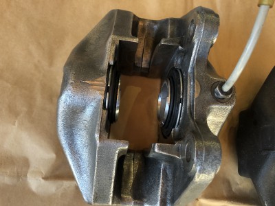

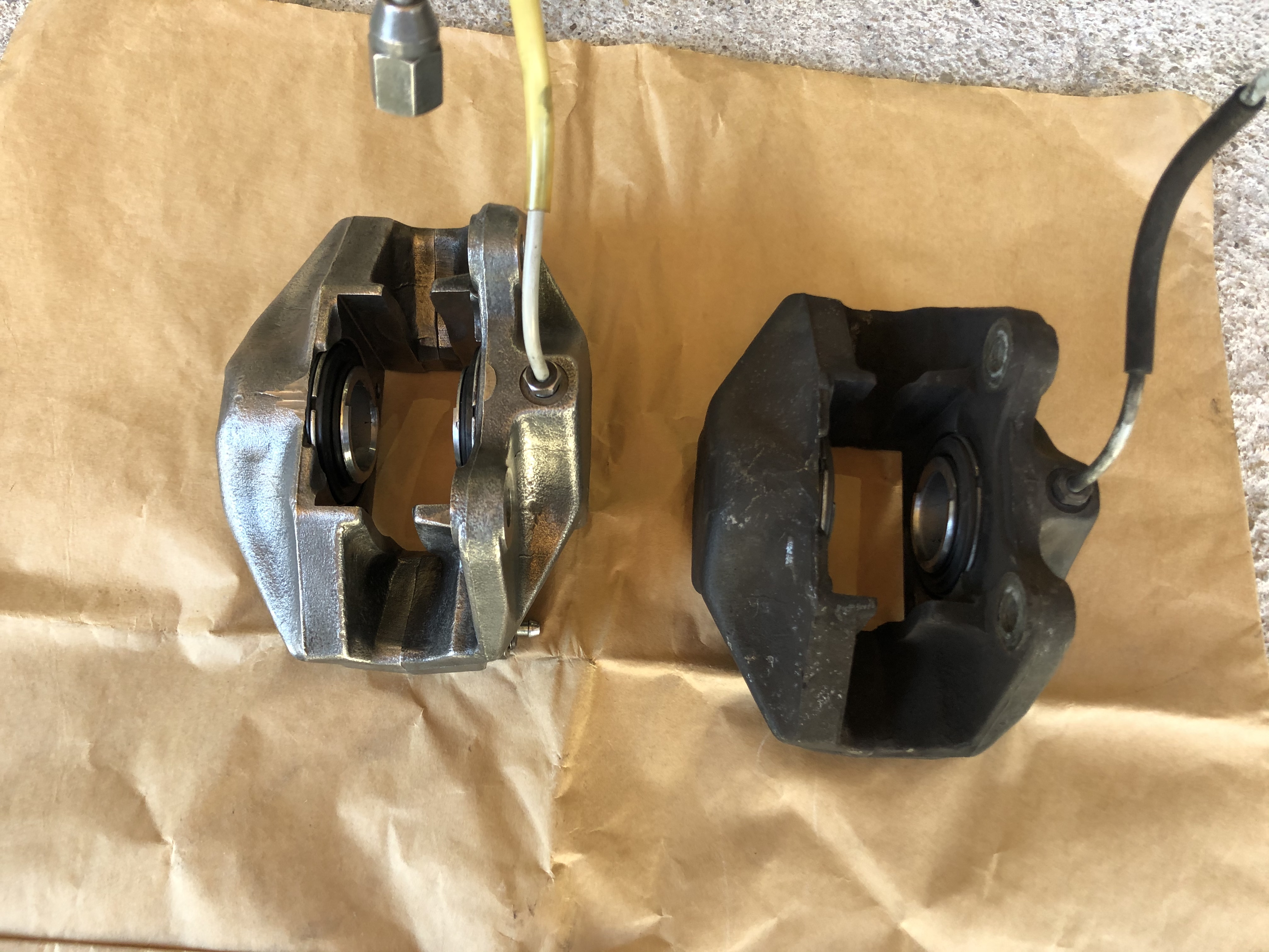

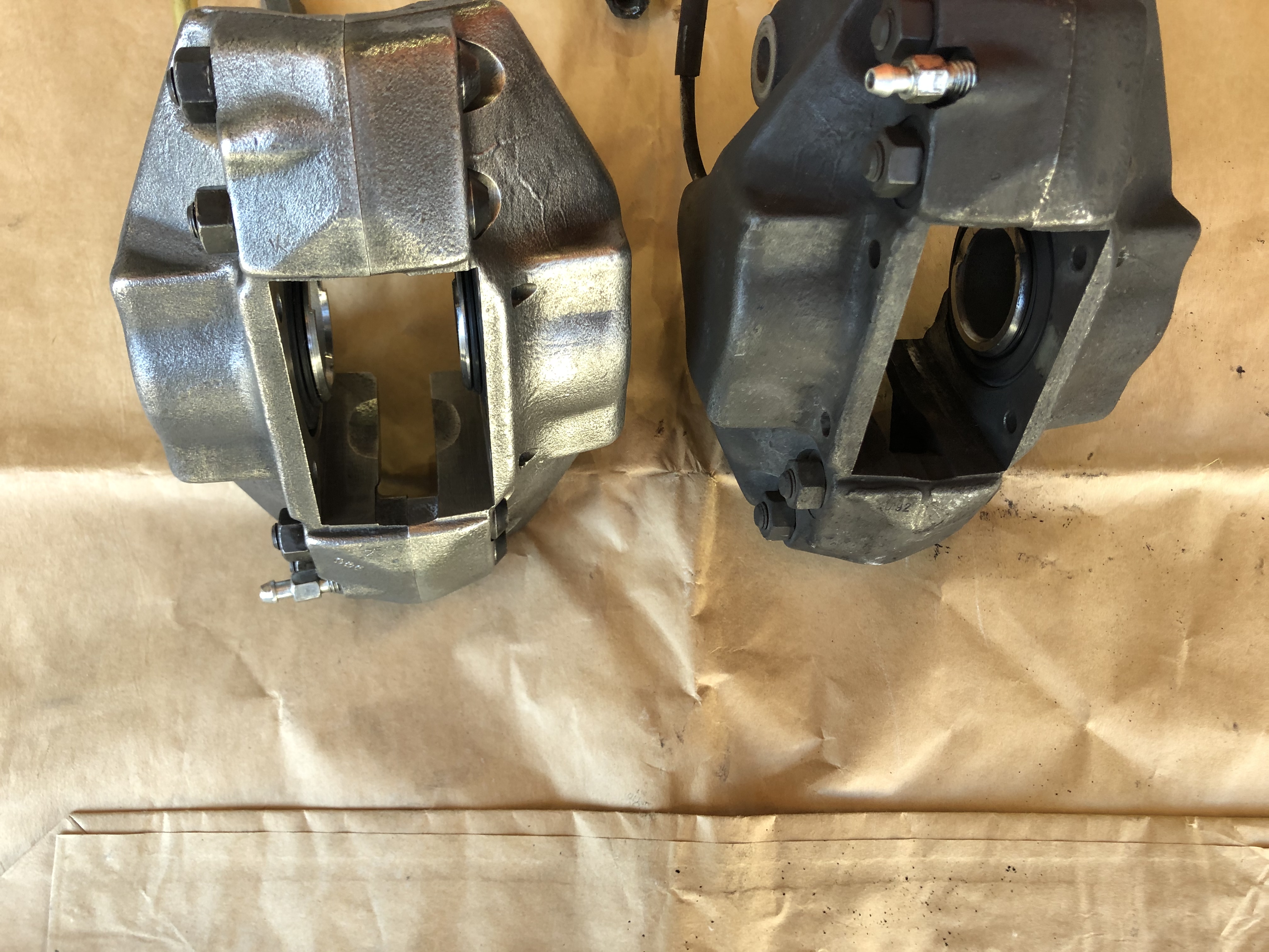

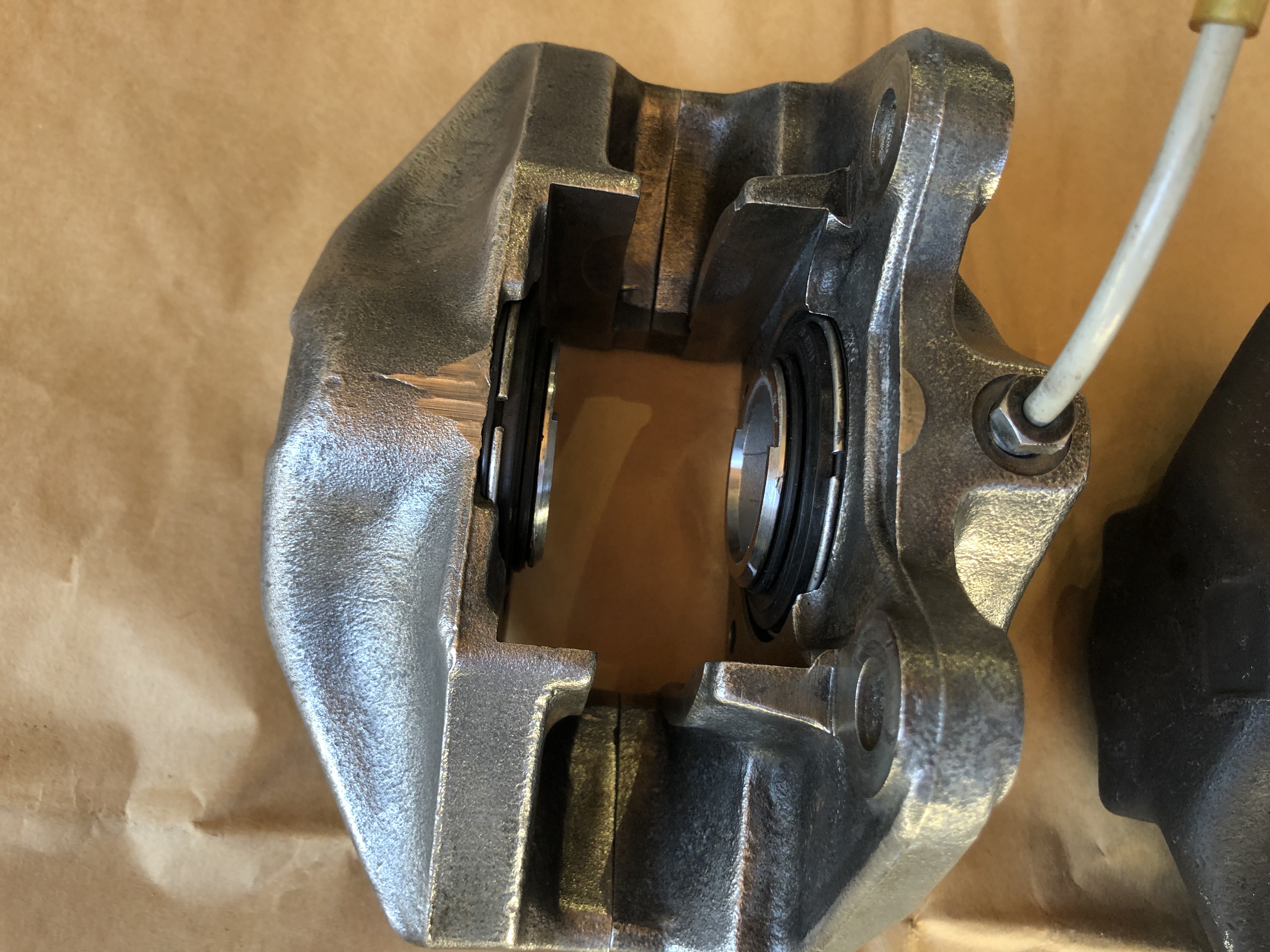

Prace pomalu pokračuju. Rozhodol som zrenovovat aj predne brzdy. Jove kotuce Brembo + platnicky. Pri tom aj nove loziska nabojov. Prvy brzdič mam uz zrenovovany. Najdi rozdiely
Rozhodol som sa nechat povodny nenapadny dizajn. Alebo mam dat nato nejaky strieborny alebo cierny sprej?

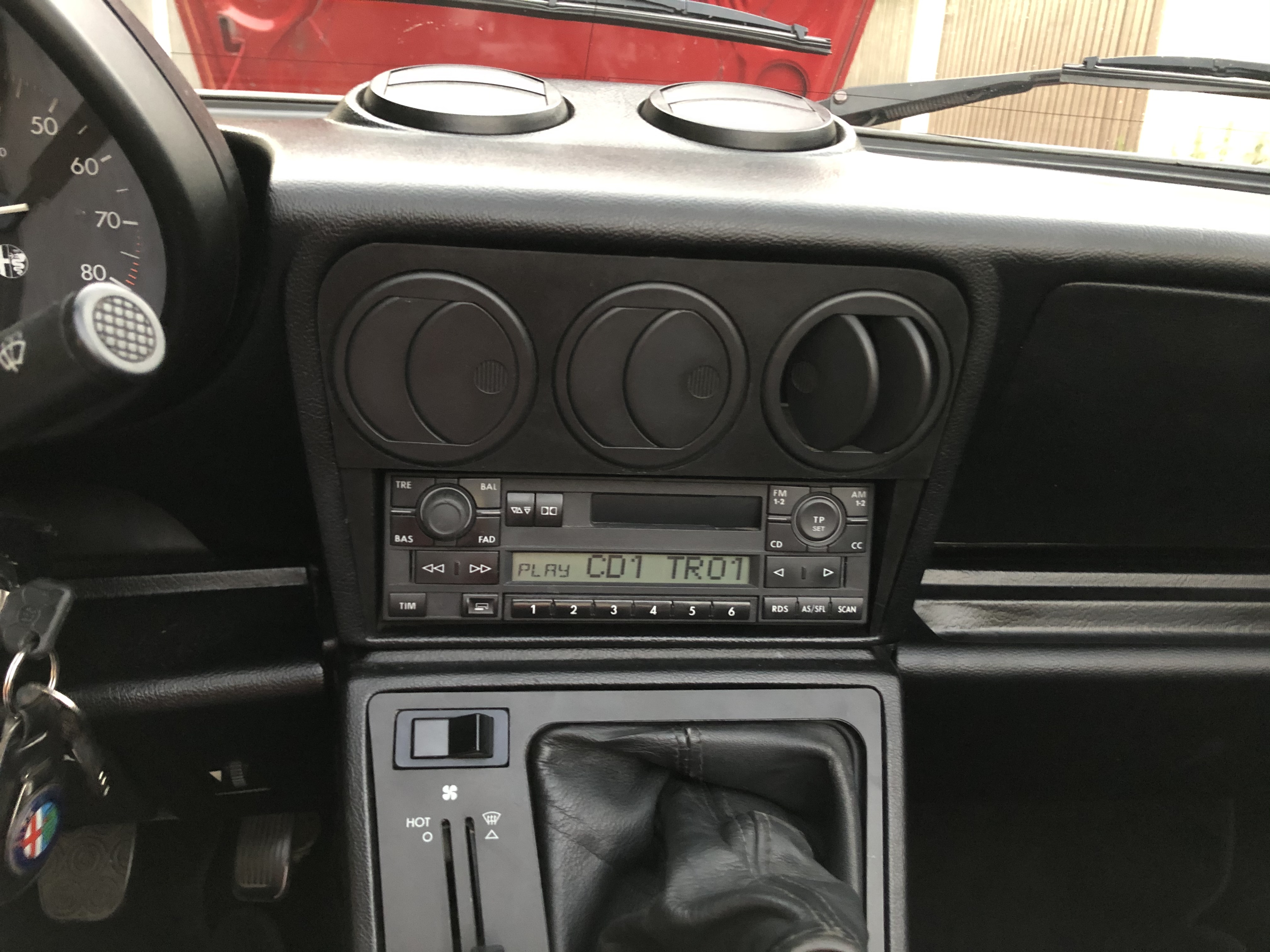

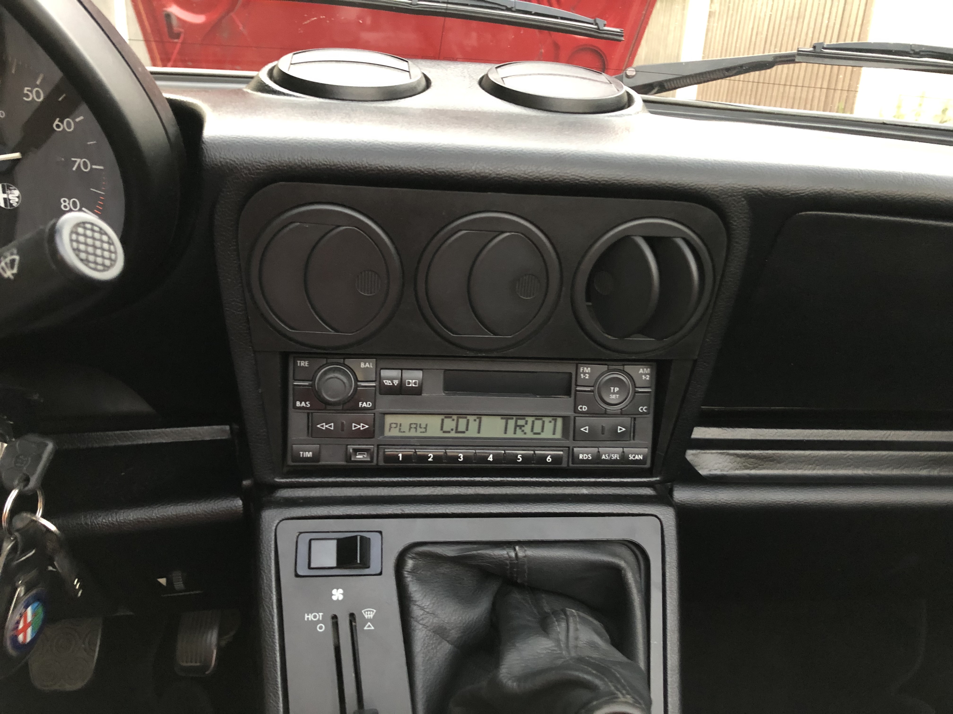

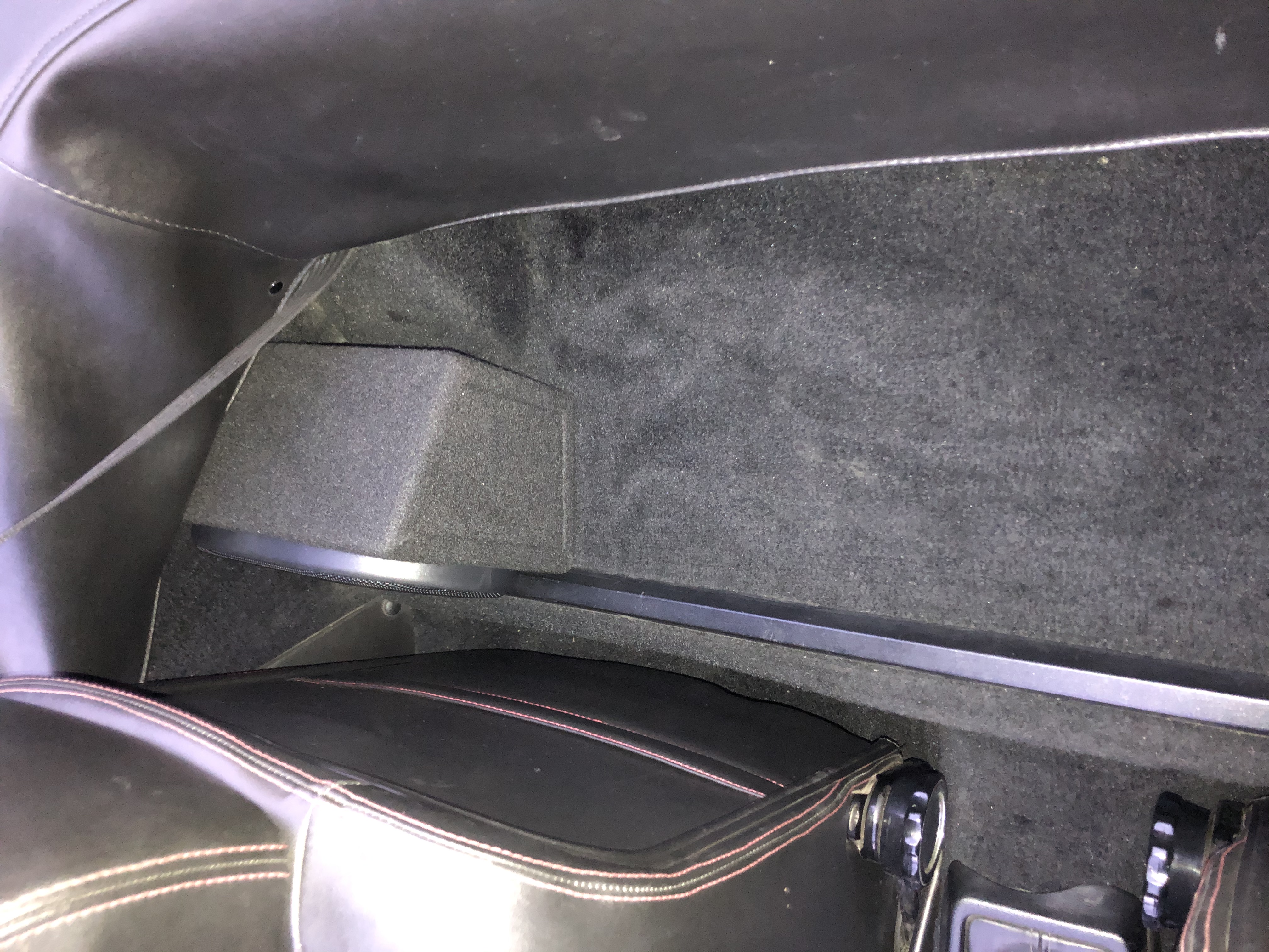

Pozerám, že som už dlhšie nič nepridal. Takže vymenené komplet predné predne brzdy Brembo aj nové ložiska FAG. Zrepasovaný hlavny brzdový válec + nova brzdovka. Urobená geometria, zrepasovaný pomocný spojkový valec. No a to najdoležitejšie prebehlo ladenie a nastavenie nových karburatorov. Konečne auto jazdí ako má.
Podvozok a brzdy sú uz OK. Dá sa na tom jazdiť ako na bežnom aute. Dokonca už na ňom išla aj manželka a skonštatovala, že hej tam chýba iba servo. Takže to asi celé funguje ako má. Dnes prebehla aj montáž nového audia. “Dárcom organov” bol VW Pasat a jeho radio VW Gamma od Blaupunkt. A potom že VW nie je na nič dobrý
.Logo na dvierkach od kazety som samozrejme prelepil čiernou samolepkou. Dočasné riešenie lebo budem rozoberať predny panel a meniť farbu podsvietenia za zelené aby to sedelo s podsvitením auta. Potom pride samolepka s Logom Alfa Romeo. Je to kazeťak a podľa mňa to posobi “dobovo” ale má už aj pripojenie CD meniča. Na miesto neho som pripojil Bluethoot + Line in modul. Funguje to fajn. Pripojím IPHONE s Apple music a hrá to parádne. K tomu som pridal do zadu malé boxy 3,6 litra + 3-pasmové repro AUNA 6x9 /zdarma od brata/. Boxy sú šikovne malé potiahnuté čiernym textilom. Parádne to pasuje k čiernemu kobercu v aute. Celkovo to to celé funguje Ok. Samozrejme nie je to profi HIFI ale to v starom cabriu ani nemá zmysel riešiť.
