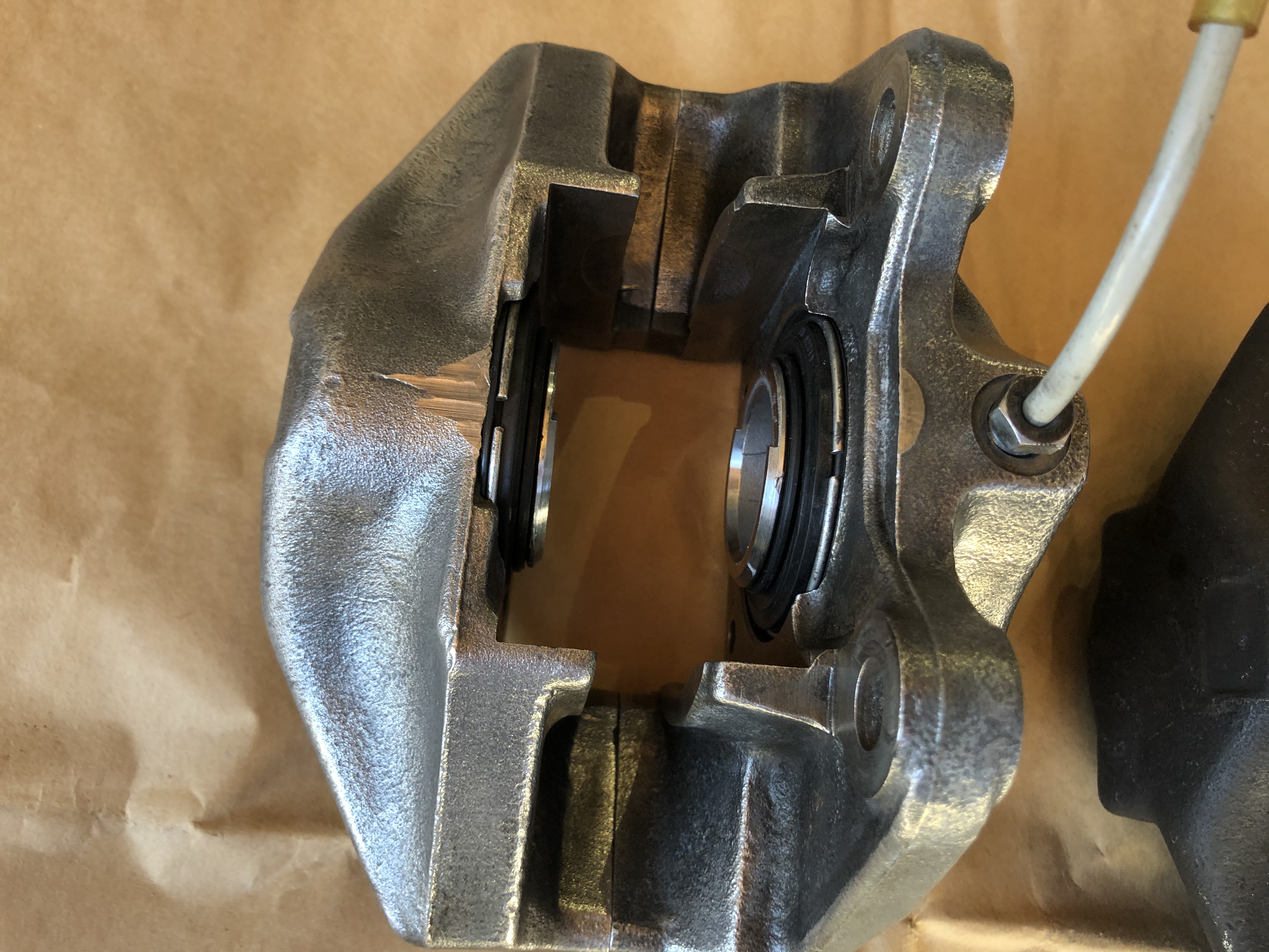

Prace pomalu pokračuju. Rozhodol som zrenovovat aj predne brzdy. Jove kotuce Brembo + platnicky. Pri tom aj nove loziska nabojov. Prvy brzdič mam uz zrenovovany. Najdi rozdiely
Rozhodol som sa nechat povodny nenapadny dizajn. Alebo mam dat nato nejaky strieborny alebo cierny sprej?
