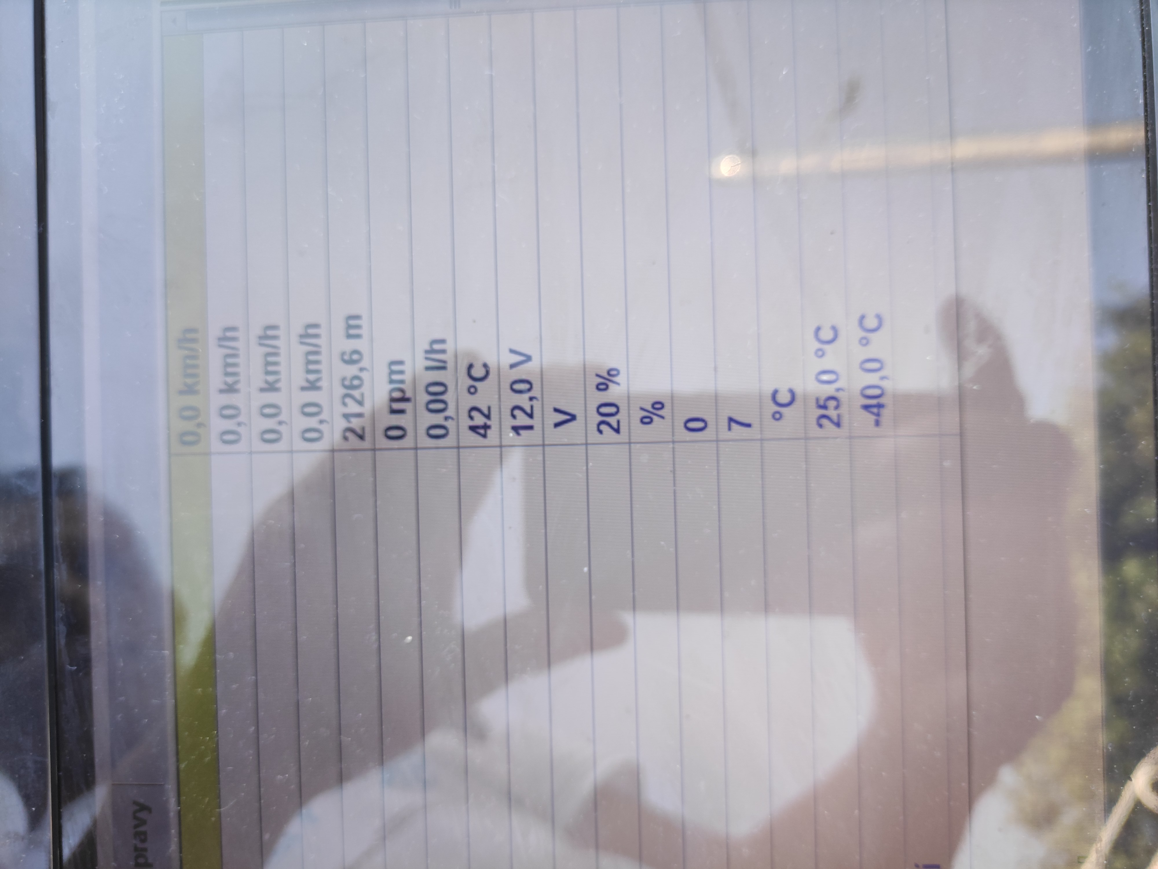

Tak to je ta teplota.jinak ve vypnutém stavu egr ukazuje 3.23% otevření přitom stav ukazuje vypnut.takze nejspíš bude průser tam.ale i tak nevíte někdo co je to za teplotu a kde je to cisdlo
Alfa 159 Ti 2.4 Jtdm 154kw/Alfa 159 1.9 16v
- Příspěvky: 9312
Re: Pražanda 159 2.4 ti 154kw
Když na fotce není vidět parametr, těžko radit. Ale nejspíš je to informace o venkovní teplotě braná z čidla v zrcátku a při CAN komunikaci je nedostupné, proto tenhle údaj. Děje se to běžně.
K EGRu, tahle hodnota nic neznamená, ale jak už jsem psal, bude to v něm. Že je čistá ta jeho klapka ještě neznamená, že je čistý i ten ovládací solenoid.
