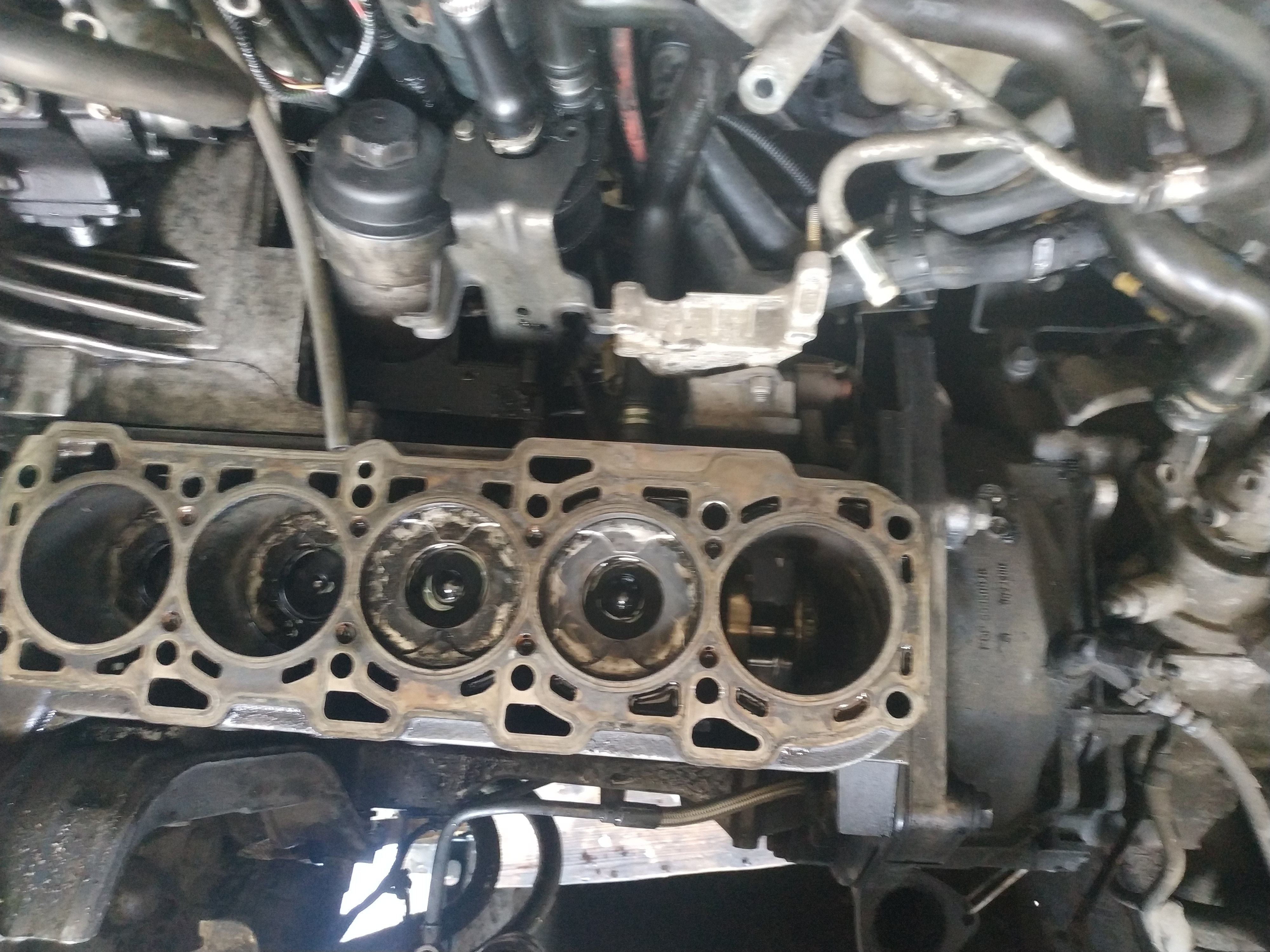

a.vs.s Tak před dvouma Rokama se pořídila.nalital 60k a zaspivalo turbo....juj ručička v 6ti tisících..panika samozapal cca 5 sekund tam byl...mě se to zdálo jako rok.no zadusil jsem to.repas turba ale pátý válec bez komprese.tak a teď je na tom takhle.

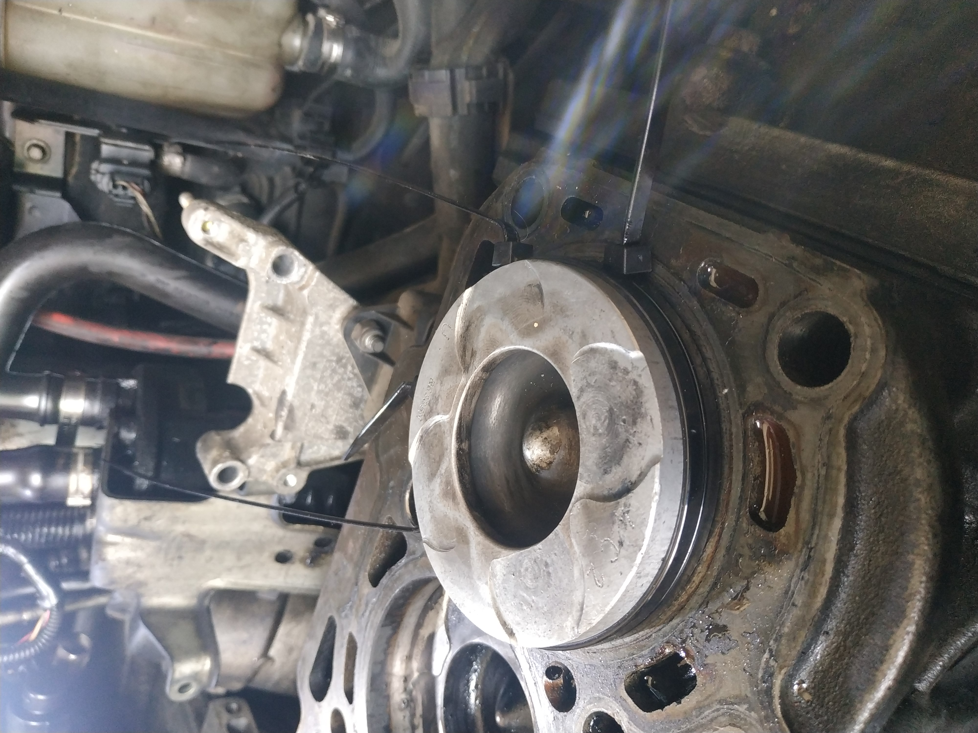

Tak nový píst dovnitr

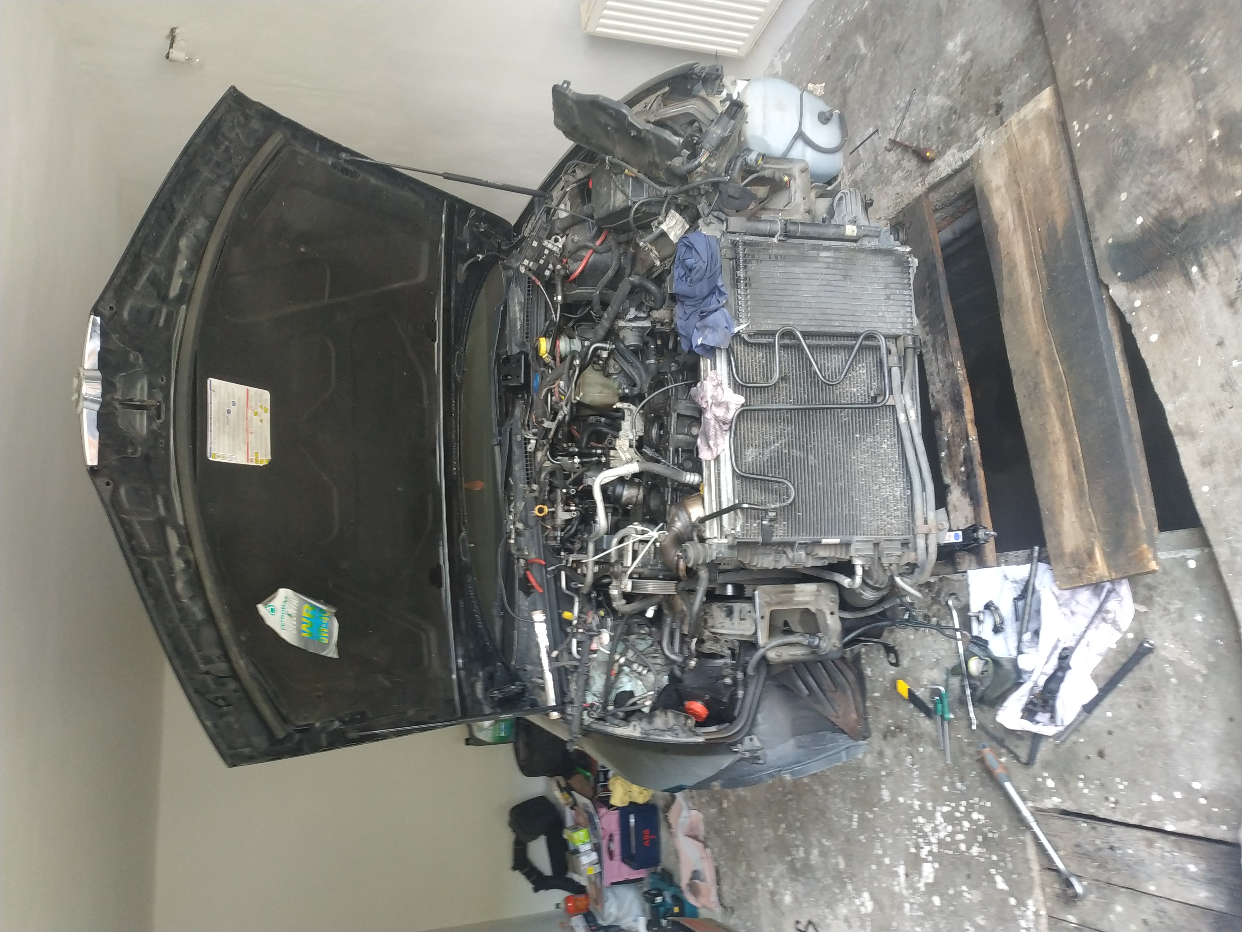

Pokračování nebyl dřív čas.pist je zpět,zalitej drží těsní.valce čisté jako sklo.tak teď se čistí hlava a okolí ať se může nasazovat zpět.takhle vypadají viřive klapky
