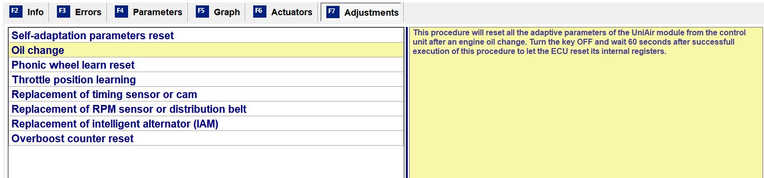

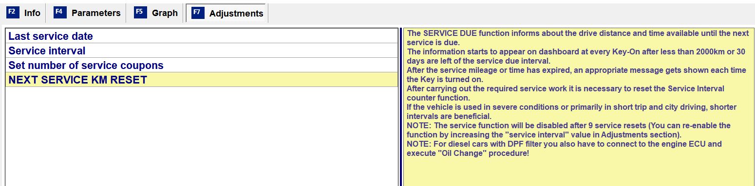

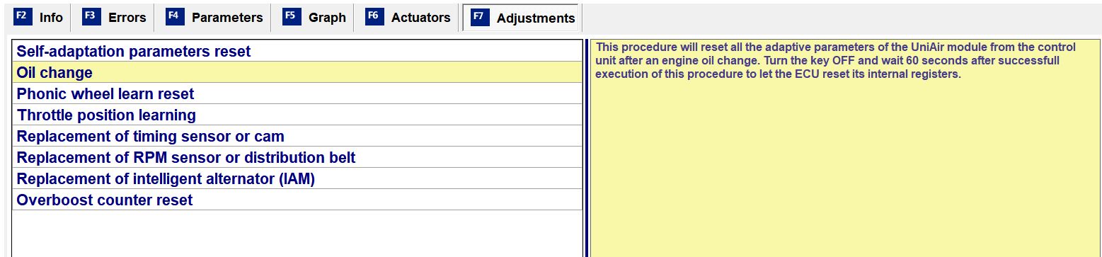

Nevíte někdo jak smazat hlášku change engine oil? Jestli to tedy jde bez diagnostiky.

Nejde, tahle hláška tam naskočí když o 10000km přejedeš nastavený interval výměny oleje. Já jsem to předevčírem nechával mazat. Zkrátka na jaře jsem měnil olej, ale ne v autorizáku. Kamarád zrovna u sebe neměl diagnostiku, aby mi nastavil další interval, tak jssem to neřešil a jezdil a naskočilo mi to po 10 000km. Je to indikace degradace oleje, ale nehledej v tom vědu. Jak jsem psal, když nepřenastavíš další interval pro výměnu, tak ti naskočí toto.
Přidávám fotky, kde to pak máš hledat na diagnostice, jsou to dvě oblasti (ale není to z mojí makovice, obrázky vkládám z Giuliaforums

Ta hlaska naskoci i kdyz prekrocis rocni interval vymeny oleje. Minulej rok jsem s Giulii najezdil vseho vsudy kolem 5000 a vyskocilo to na me taky. No a letos vidim najezd podobne a nebo jeste min.
Re: Giulia - běžné verze (pokec...)
Mně to tam skočilo v 8500 chtěl sem měnit v 7500 ale nějak se to protáhlo. Olej už byl vyměněn. Nějak mi to hlášení nevadí jen jsem myslel jestli to nějak jednoduše nejde smáznout.
Ono to jako má nějaký čidlo na degradaci oleje? Nepočítá to spíš nějak z provozu podle délky tras a tak něco?

Však to píšu, že to počítá z kilometrů, pokud se nepřenastaví interval výměny
a má to i svoje menu v diagnostice
Tak se na to teď vykašlu a v 15000 zajedu do servisu. Děkuju za odpověď.
