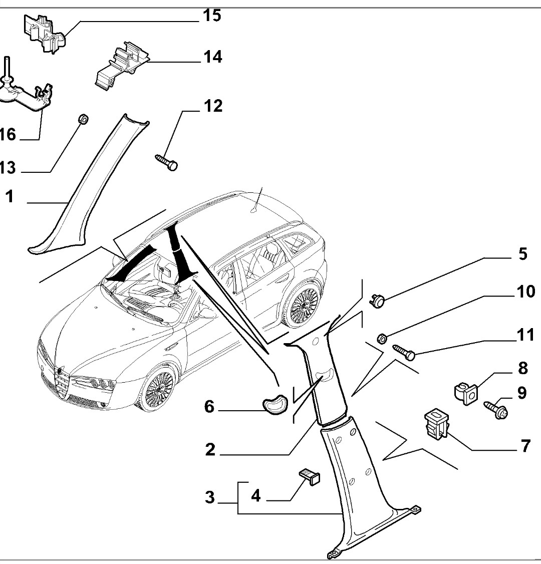

No tak to by bola iná raketa už asi cena za to 😊 chlapi chcem sa ešte opýtať neviete kde by sa dal zohnať ten protikus co sa do neho zapichuju bočné plasty na stlpikoch... Na tých plášťoch je taky drazkovany plastový srobik ktorý sa pekne za cvakne do protikusu co je na skelete

Mrkni na eper. Většinu takových klipu a držáku tam najdeš. Pak je můžeš objednat třeba i v Kelly.

Kua eper nemám ty asi nevieš presne co myslím však

Takové plastové cvaky? Stály asi 40 korun v autokelly. Možná najdu číslo. ;)

bisto89 píše: 8.9.2020, úte 13:47 Kua eper nemám ty asi nevieš presne co myslím však
No myslím, že mluvíš o čísle 7.
