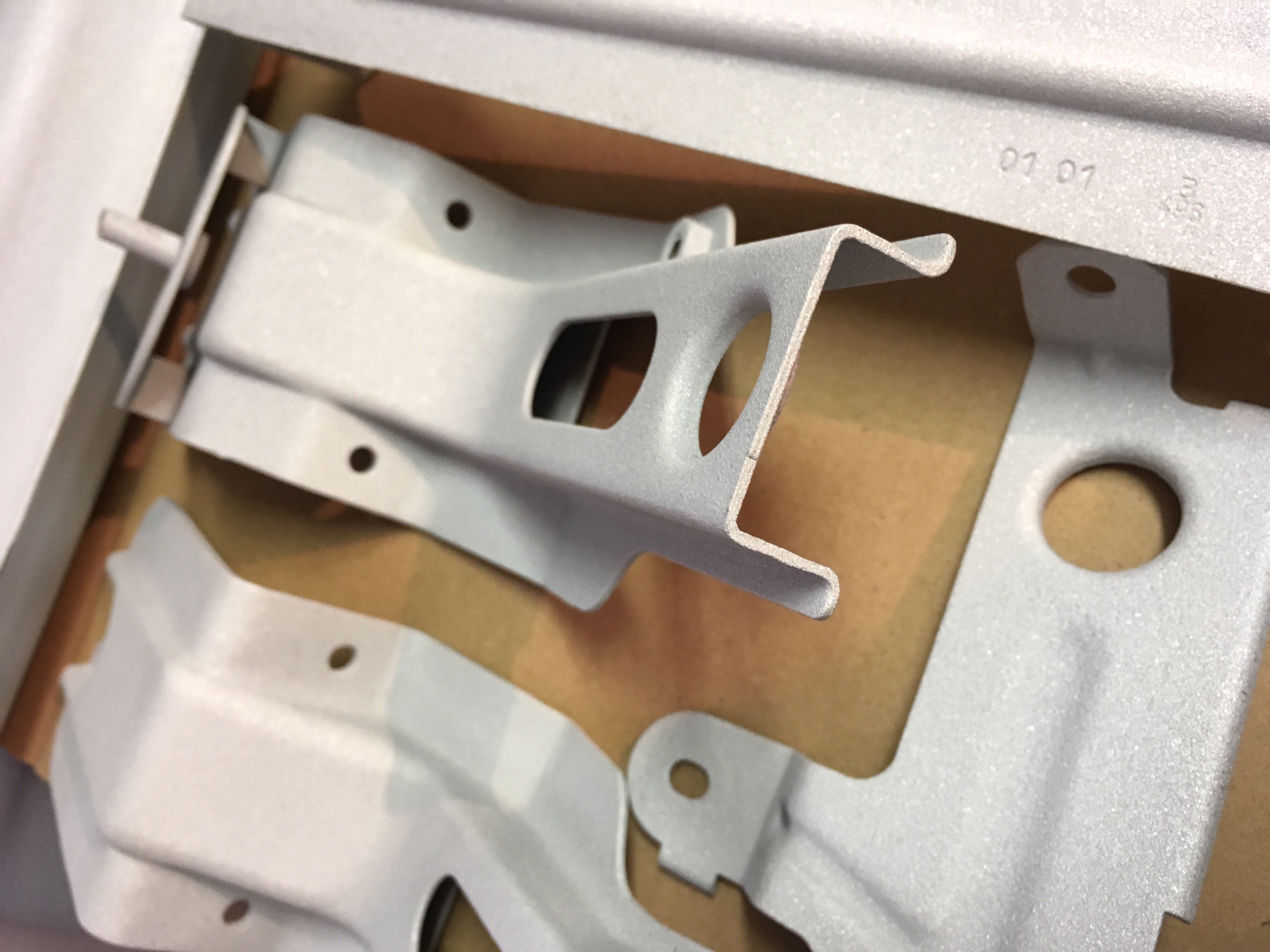

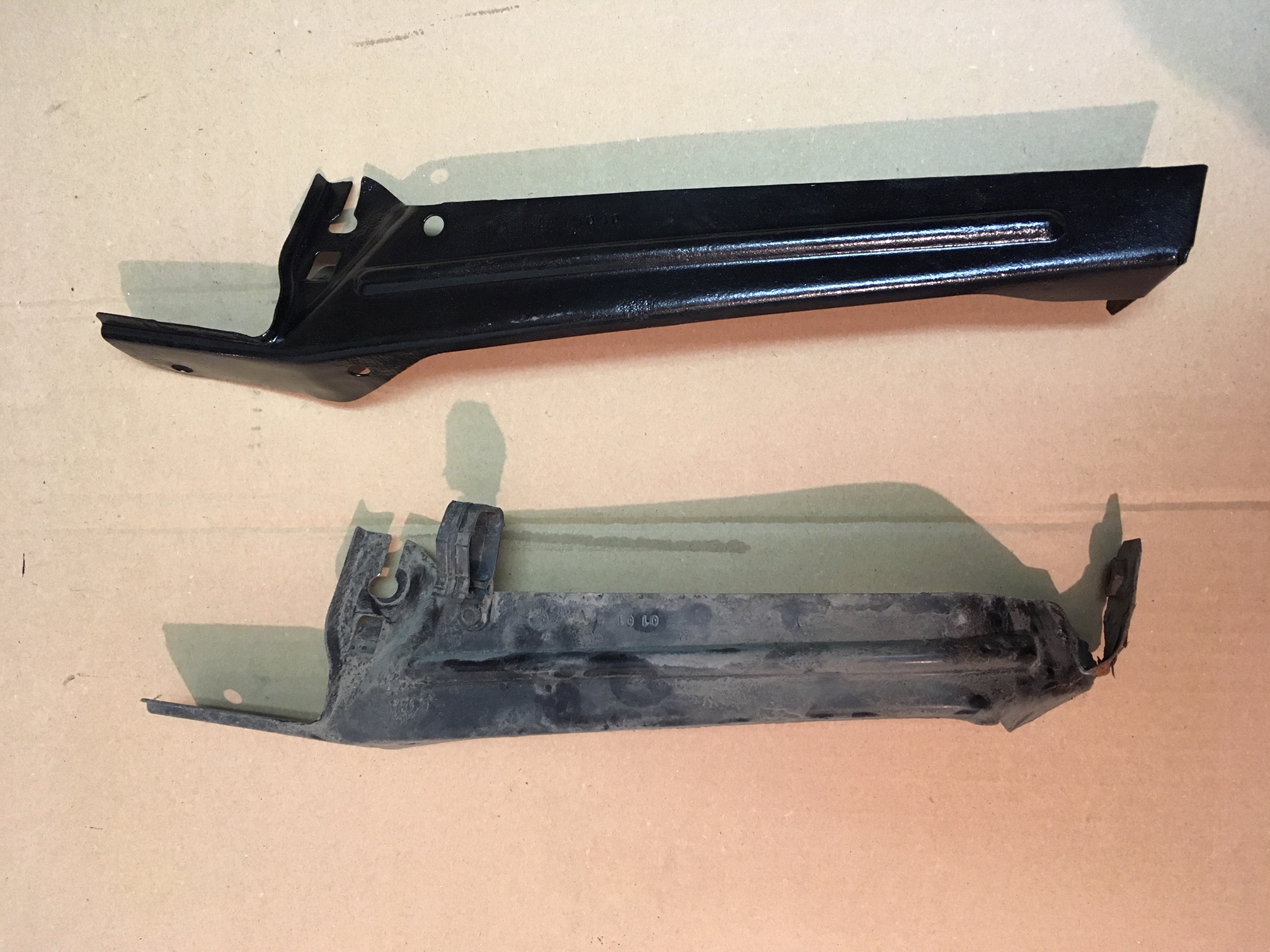

Aby som pokračoval - pri rozoberaní sa samozrejme našli rôzne kovové drobnosti, ktoré neboli úplne v top stave - úchyty chladiča, poistkovej skrinky, nejaké strmene v interiéry, zadná výstuha nárazníka, atď. Všetky tieto diely sa nechali opieskovať, pozinkovať a na poznik som ešte hodil čiernu polyuretánovú farbu. Dúfam, že to niečo vydrží.
Po pozinku
Po natretí polyuretankou

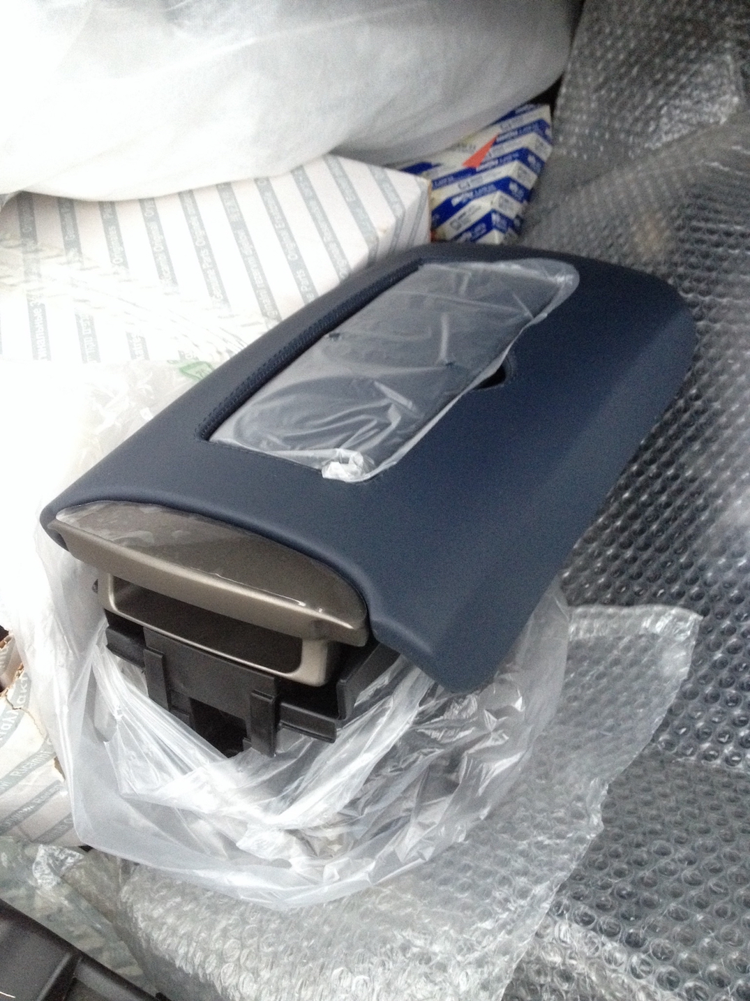

Samozrejme sa opäť prikúpili nejaké diely :-D

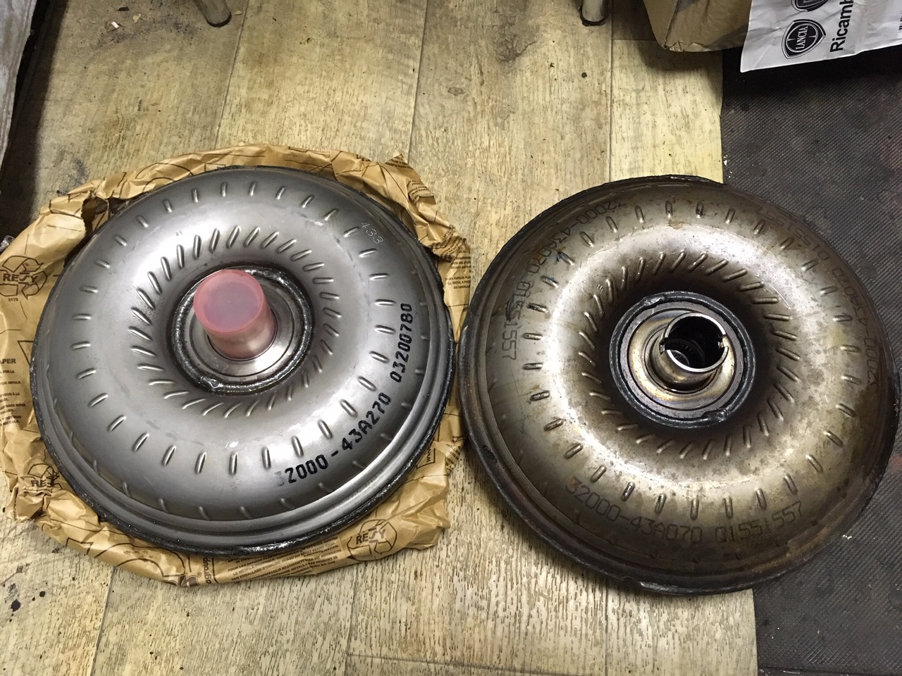

a výmena hydromeniča za nový

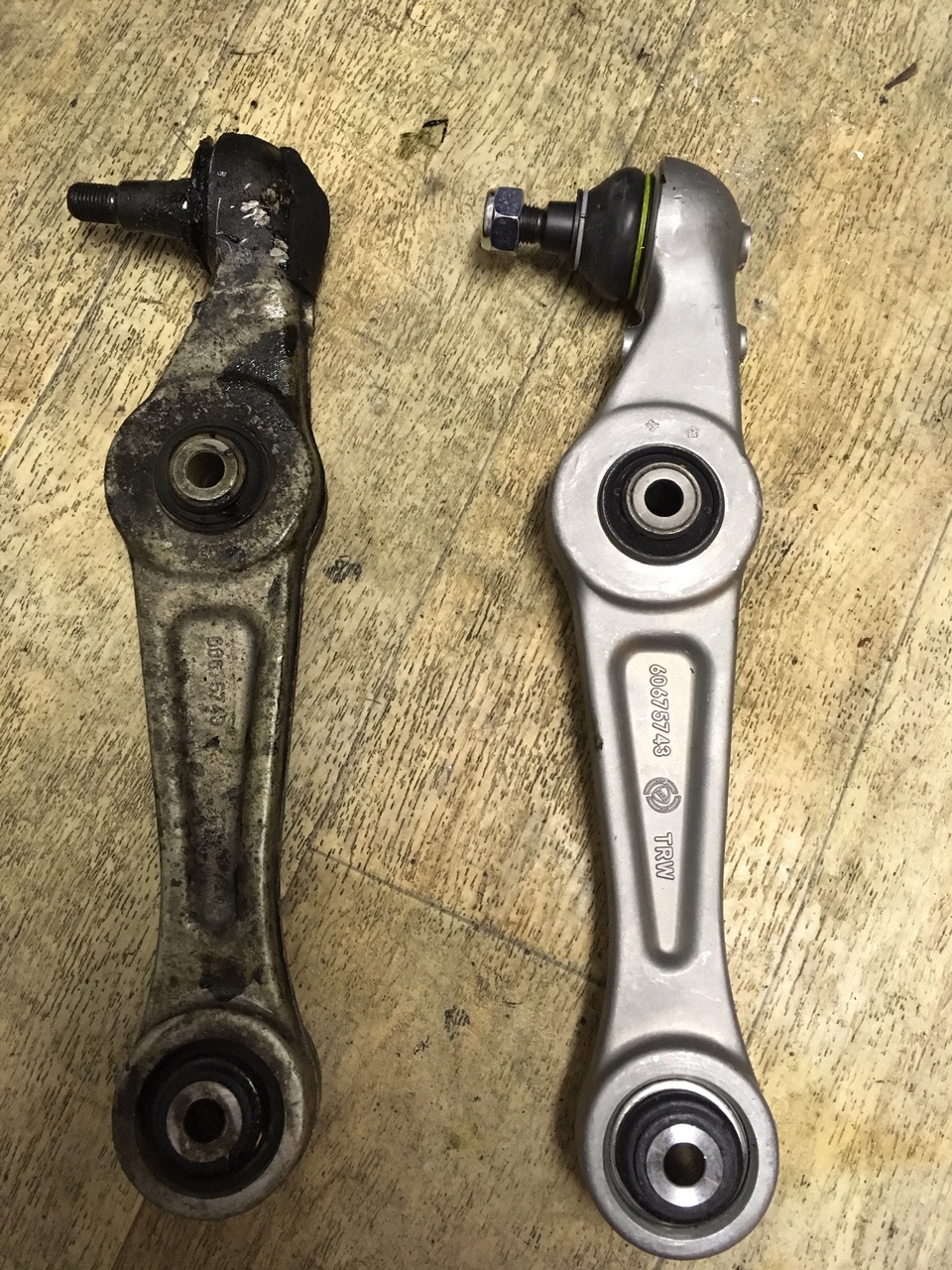

Predtým ako som sa pustil do ďalšej kapitoly - rozvody, som vymenil väčšinu dielov prednej nápravy.
