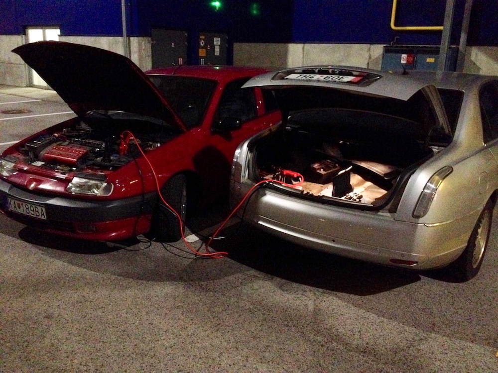

Všetko to začalo na začiatku roku 2018, to som tu už spomínal. Pre autíčko som bol pri Ostrave a jedna z prvých vecí, ktoré som potreboval vymeniť bola baterka. Predajca mi tam dal nejakú starú poddimenzovanú forďácku, s ktorou som mal niekoľkokrát problém.
Po kúpe a absolvovaní STK a EK som s tým v lete 2018 jazdil, zisťoval čo tomu je a čo bude treba riešiť. Jednou z prvých vecí bol konektor pri nohách spolujazdca, ktorý mi znefunkčnil pol auta

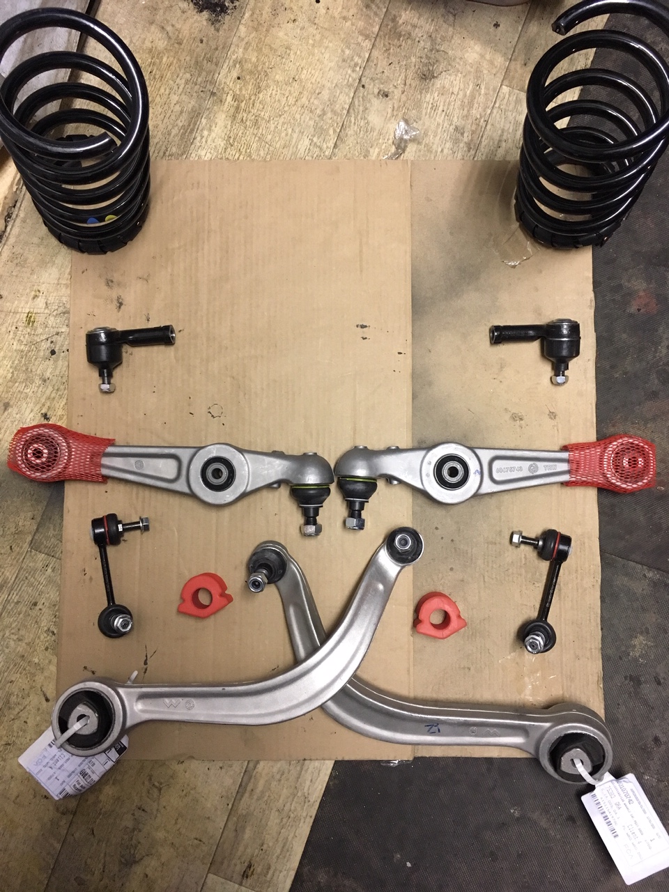

Samozrejme sa museli začať naskladňovať nejaké diely.

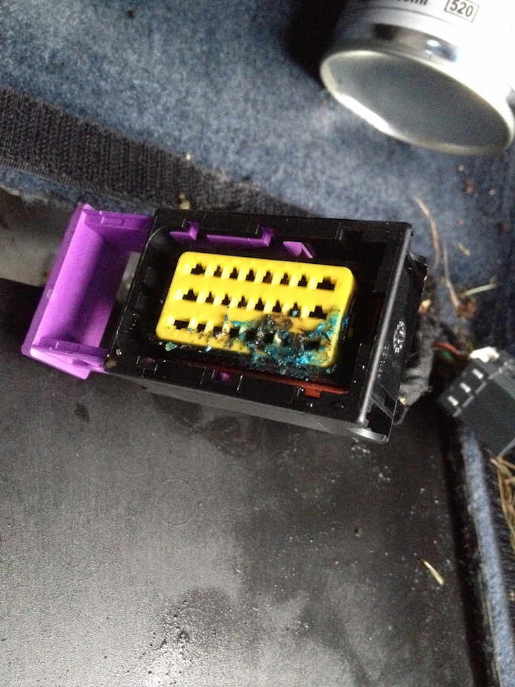

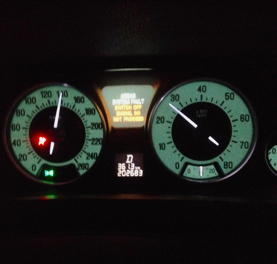

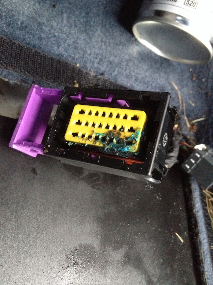

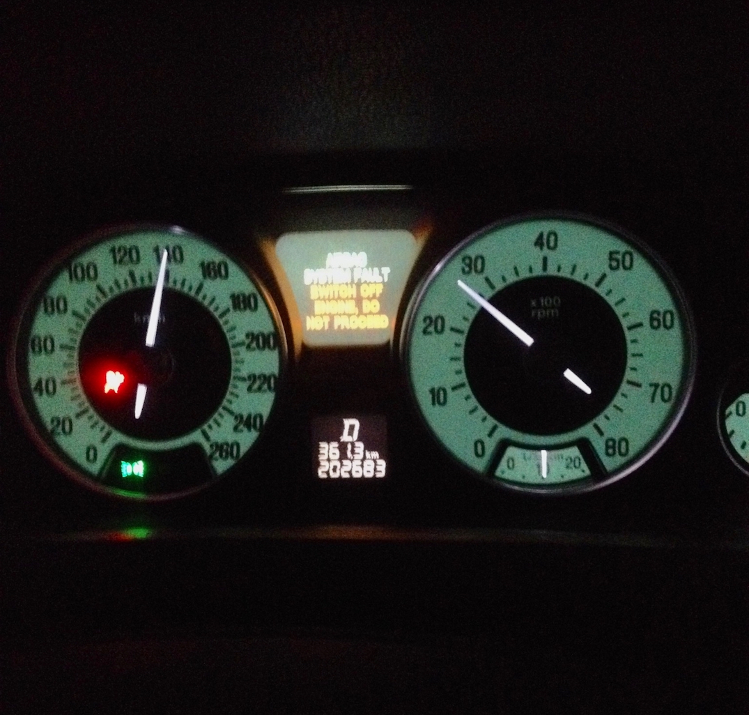

Podarilo sa vychytať väčšinu chýb, ostala už iba chyba airbagu, ktorú sposoboval konektor pod sedačkou spolujazdca.

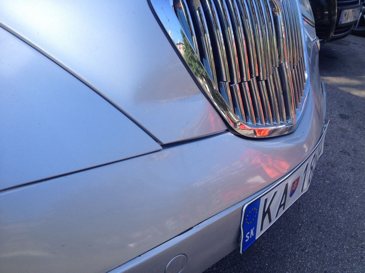

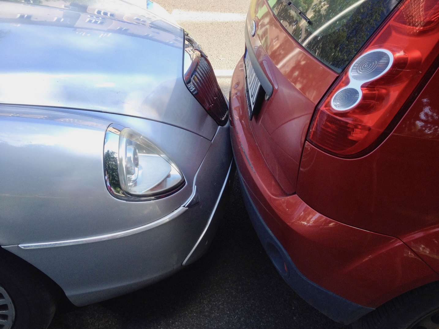

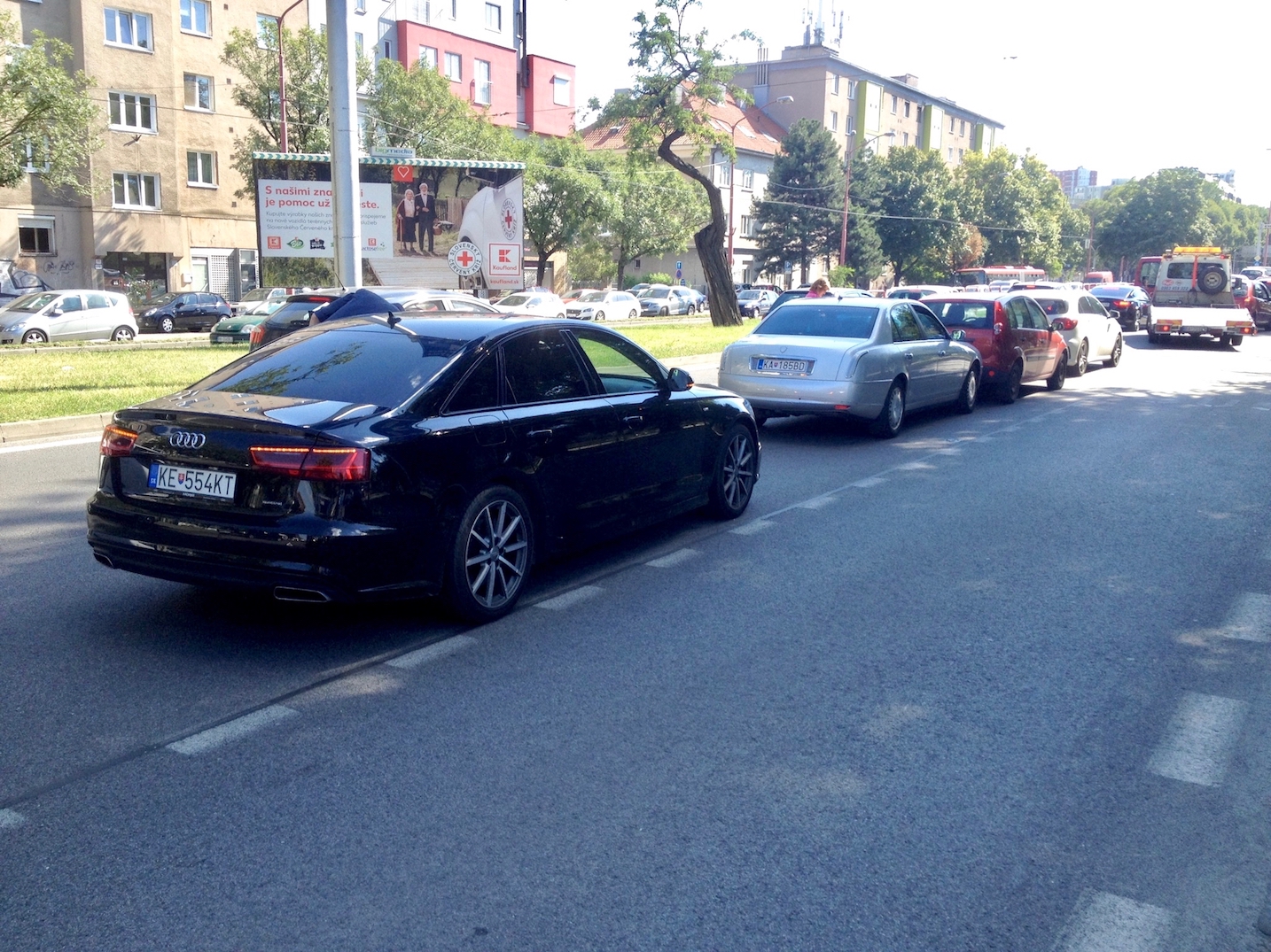

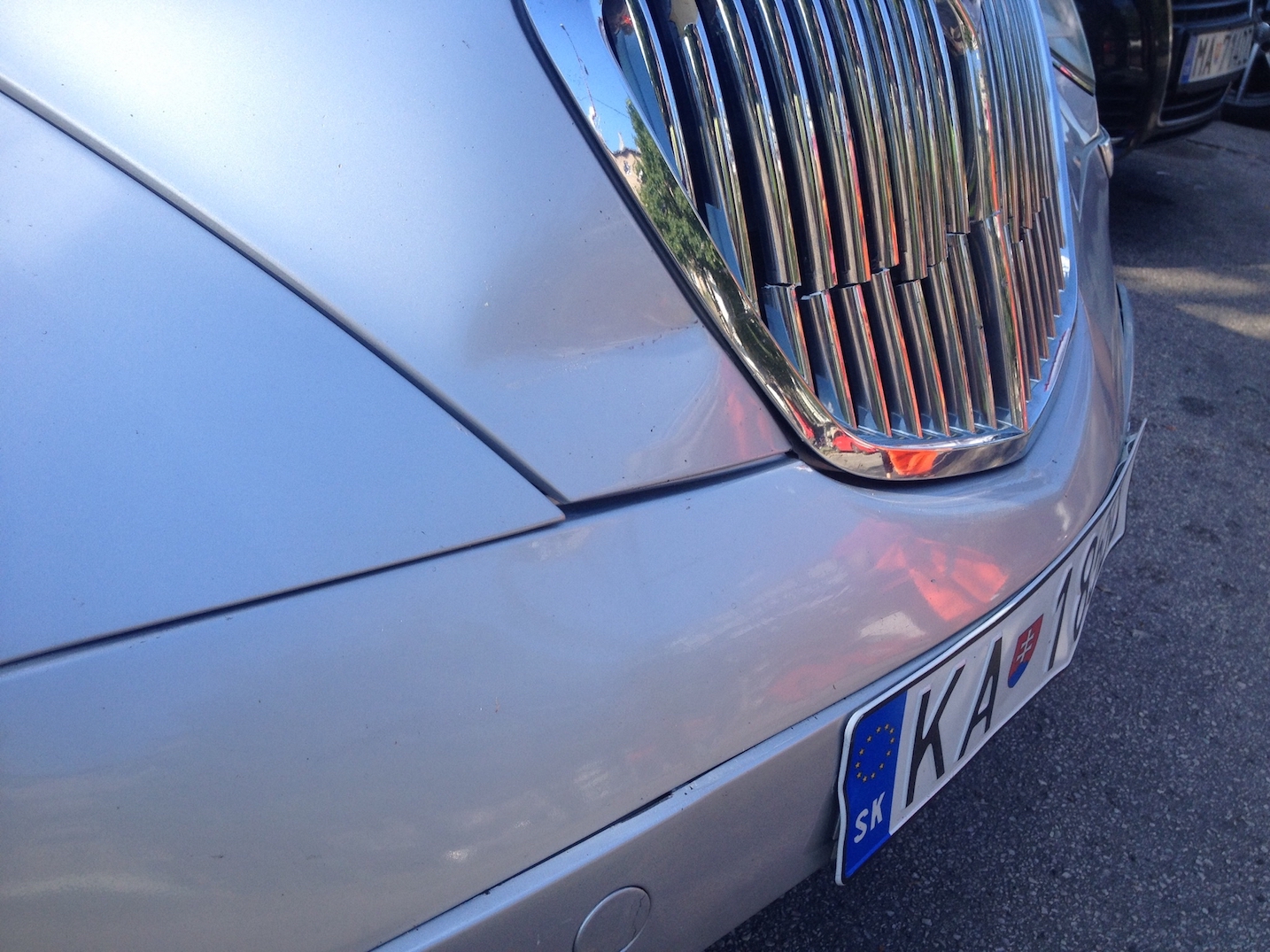

A potom prišiel zlomový moment. Zozadu to do mňa nedobrzdila Audi A6 a náraz ma odhodil do Fiesty predo mnou. Fiesta vyšla z tohoto nechceného súboja nakoniec najhoršie. Thesis na prvý pohľad nevyzeral zle, ale chcel som si overiť ako na tom sú nosníky. Po obhliadke sa zistilo, že autu okrem toho, čo je vidno aj zvonku nič nie je. Takže trochu ohnutá kapota, kufrové dvere, zlomená mriežka chladiča a na nárazníkoch nejaké škrabance, ktoré sa prebrúsia, prípadne pretmelia a streknú lakom. nosníky všetky OK. Na to, že to auto má skoro dve tony, a náraz zozadu ho odrazil do auta pred sebou, tak celkom spokojnosť
A prečo zlomový moment? Po tejto nehode som sa totiž rozhodol, že do auta sa pustím trochu viac od základov, rozoberem všetko čo je potrebné, odstránim všetky nedostatky, repasujem všetko k čomu bude prístup a ako veľké finále bude celolak.

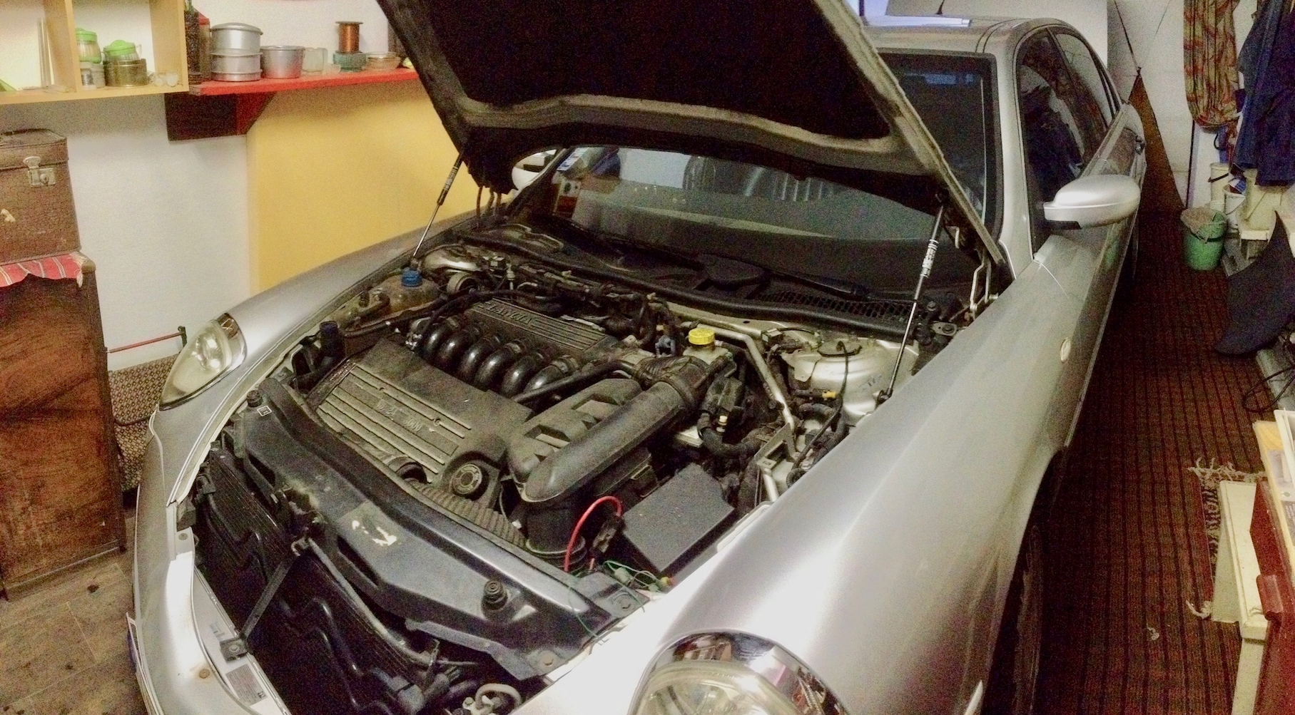

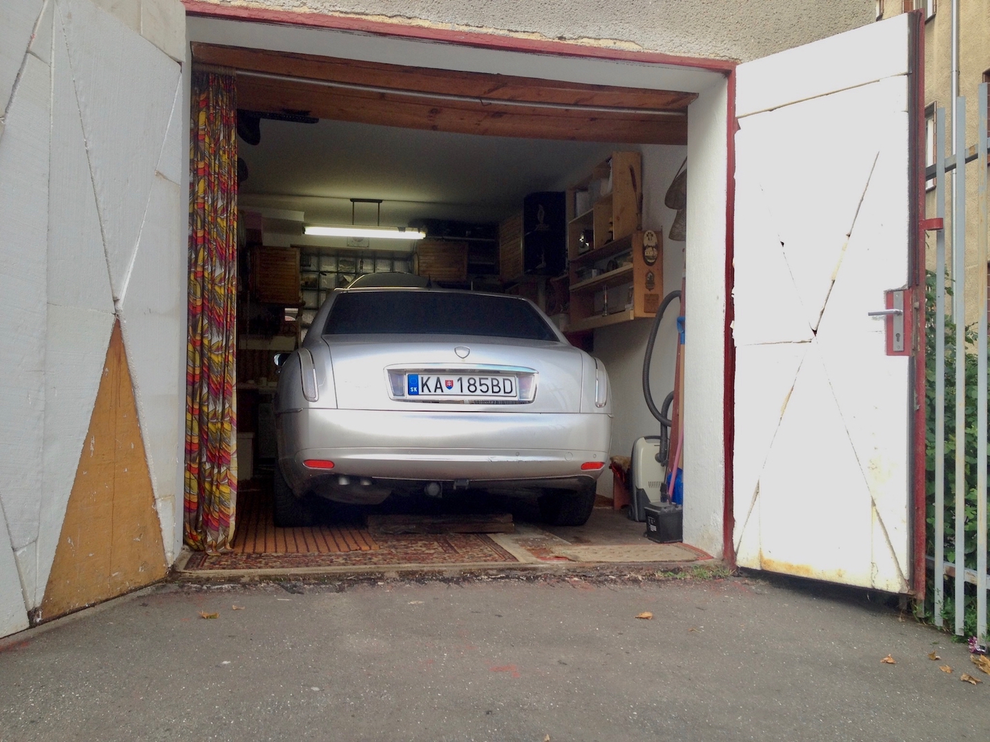

Takže Thesis sa odstavil do garáže a kariéra uloženky mohla začať. To bolo v októbri 2018.
Samozrejme priebežne sa naskladňovali nejaké diely potrebné k tomu aby z toho mohla raz byť leštenka

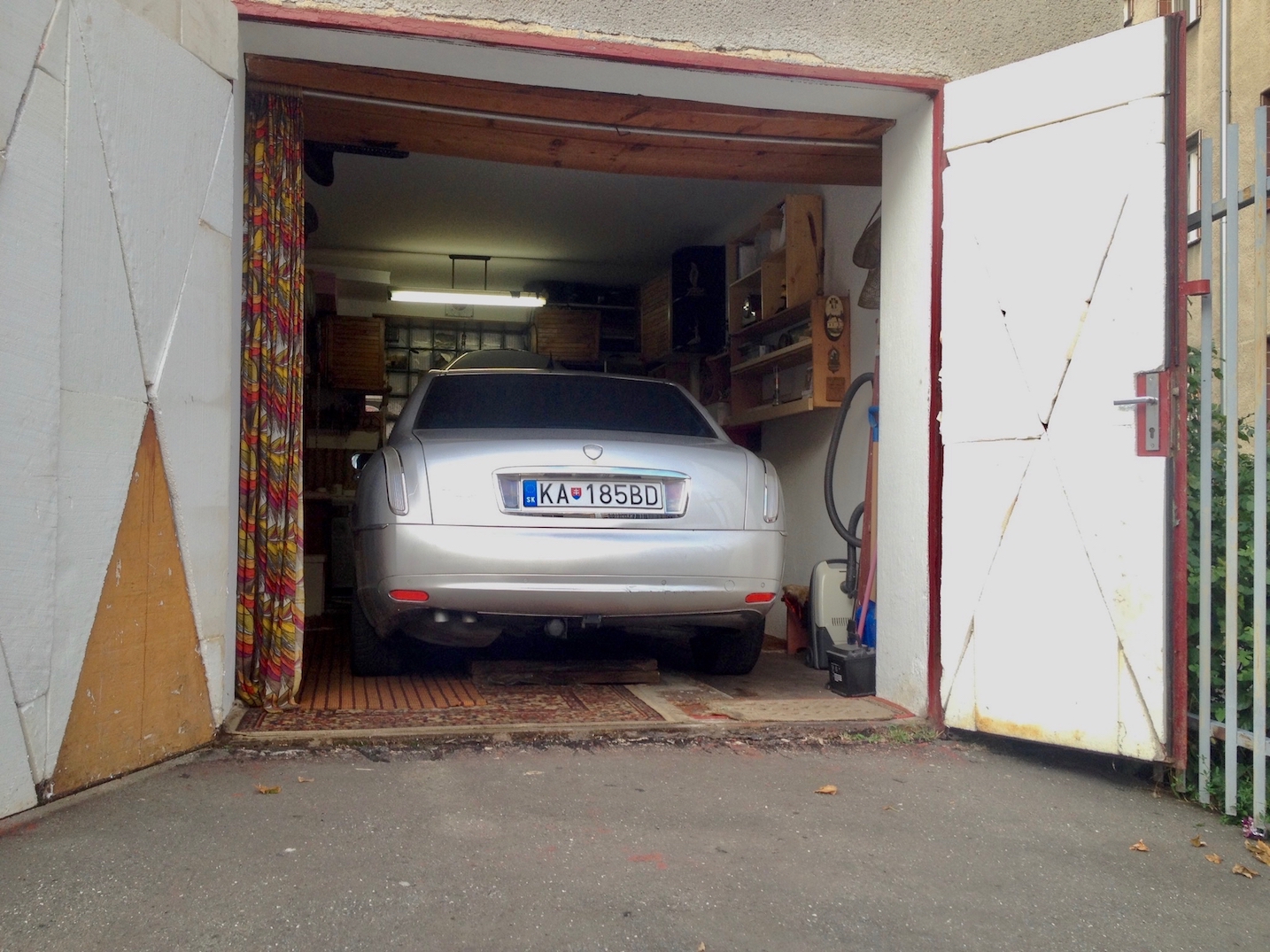

V garáži teda moc miesta nebolo.

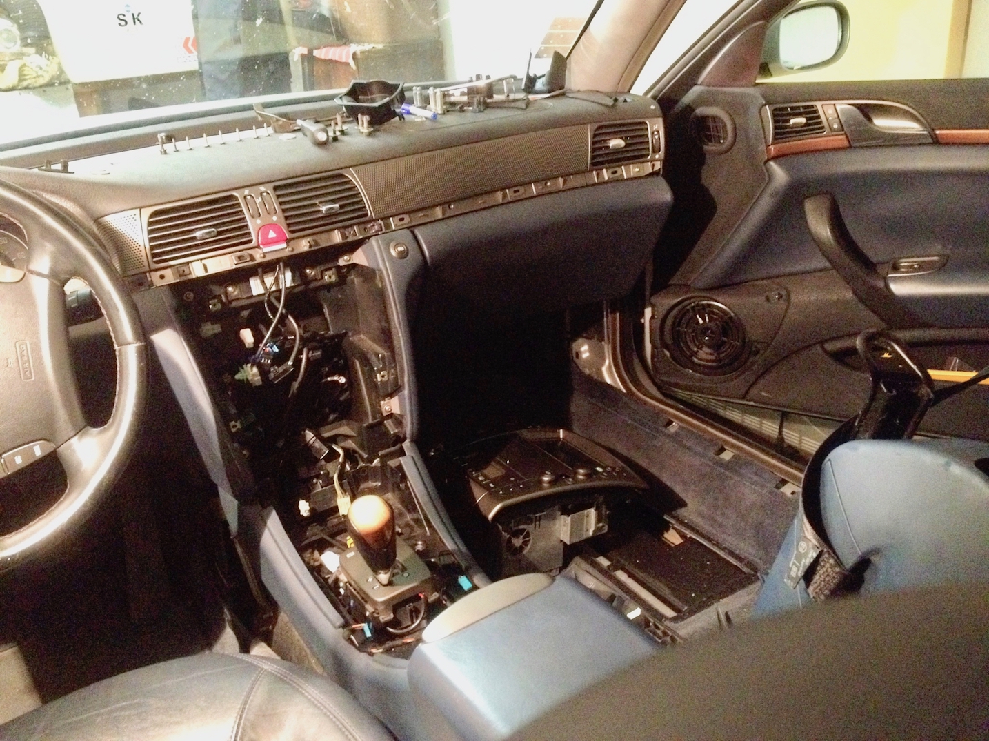

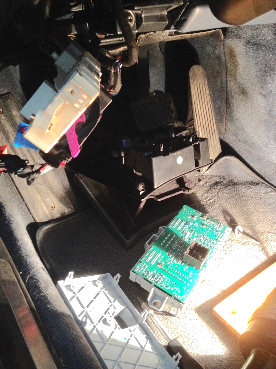

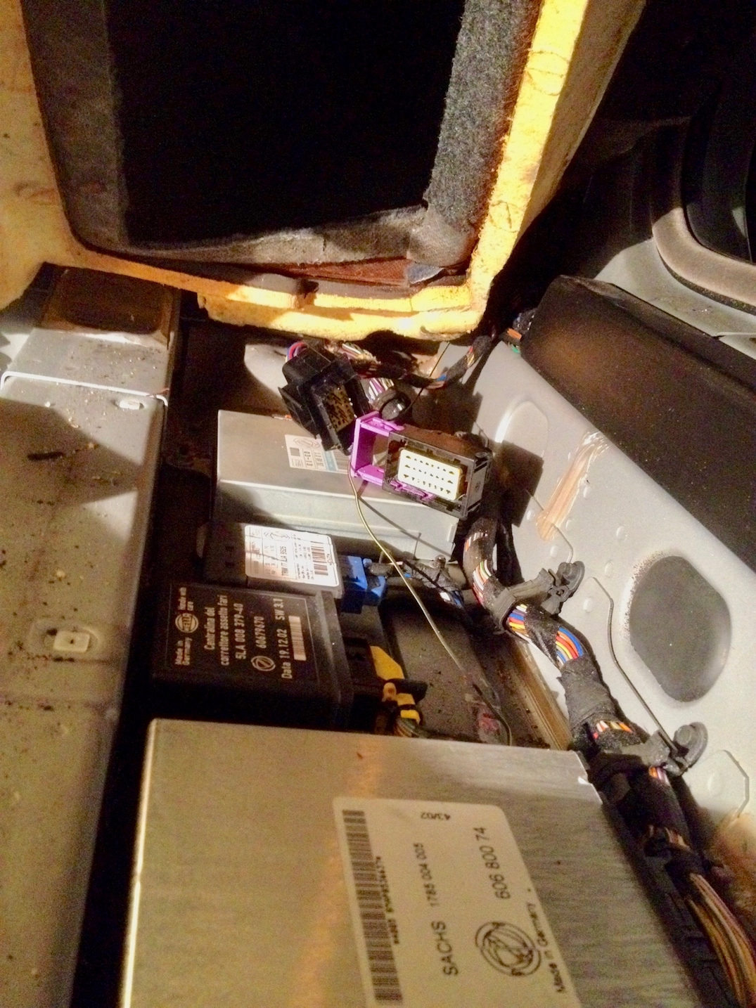

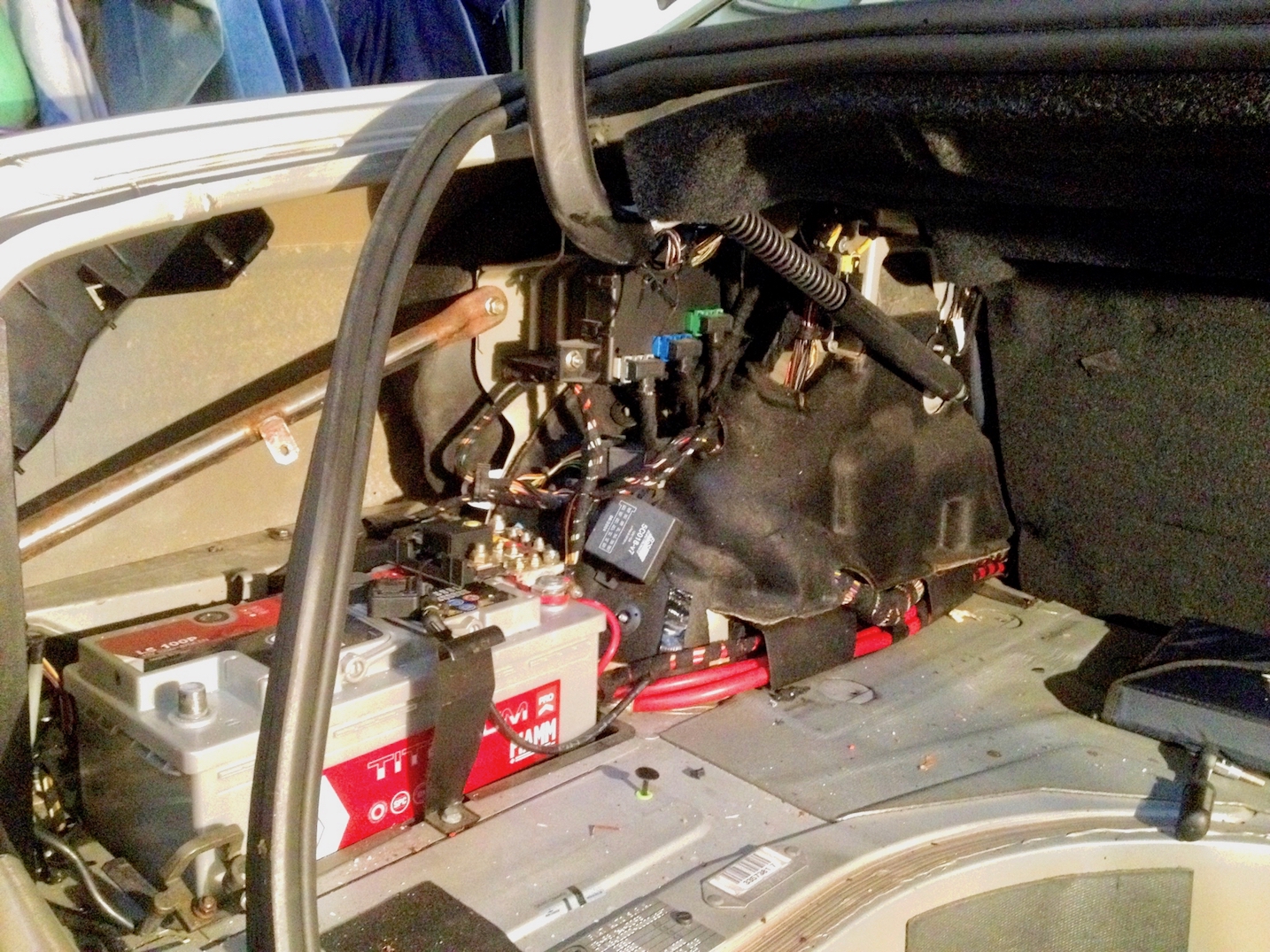

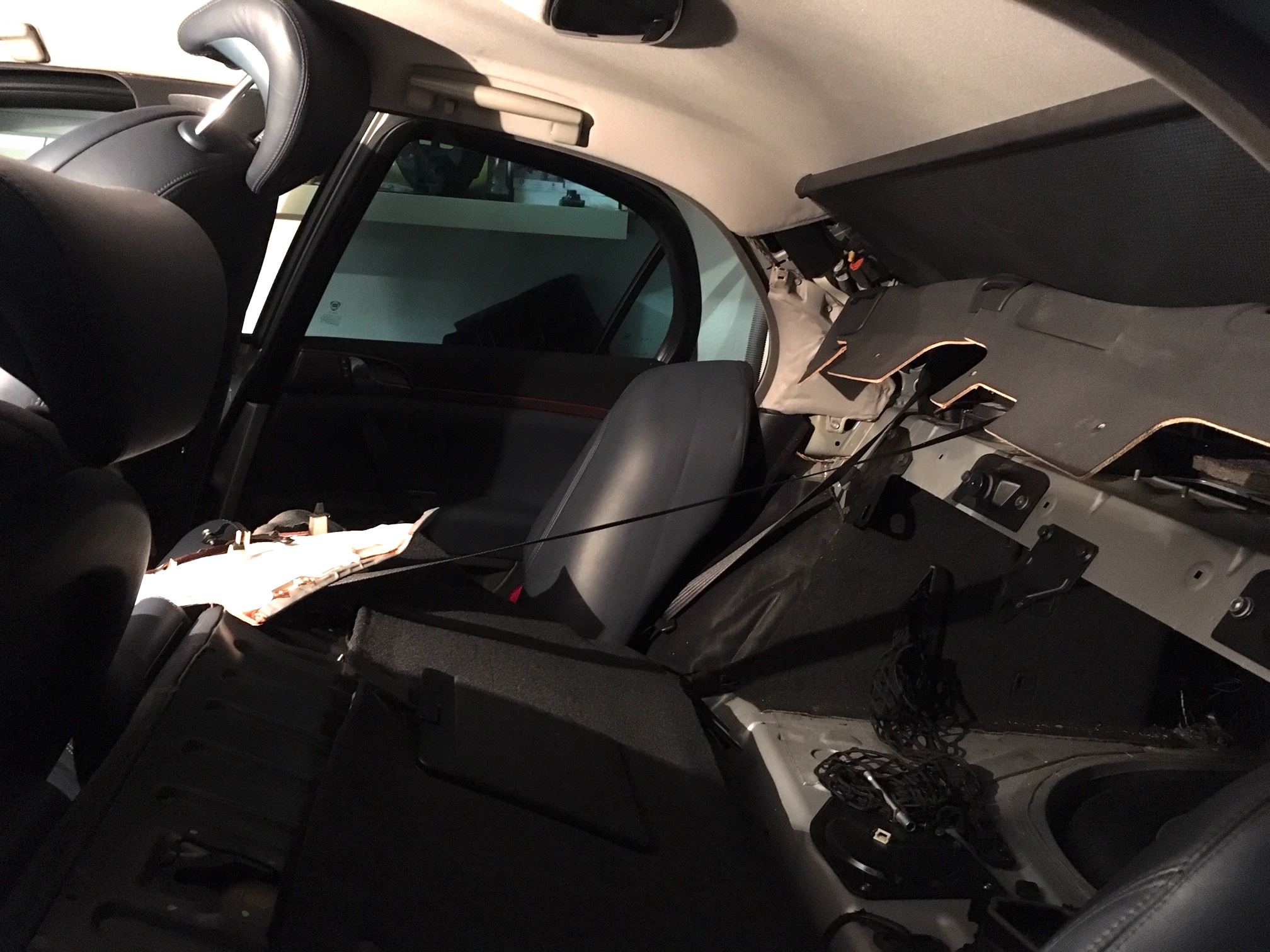

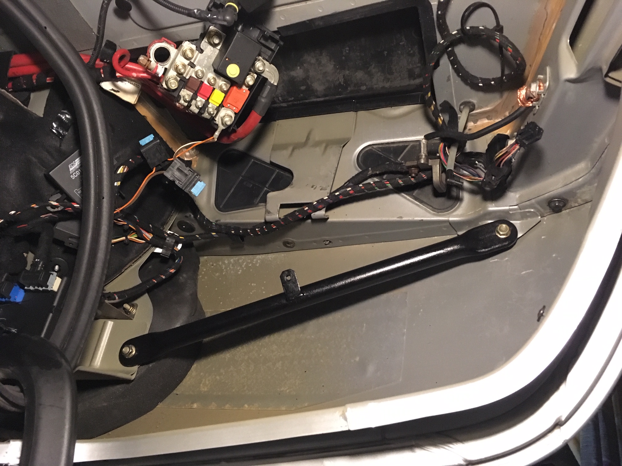

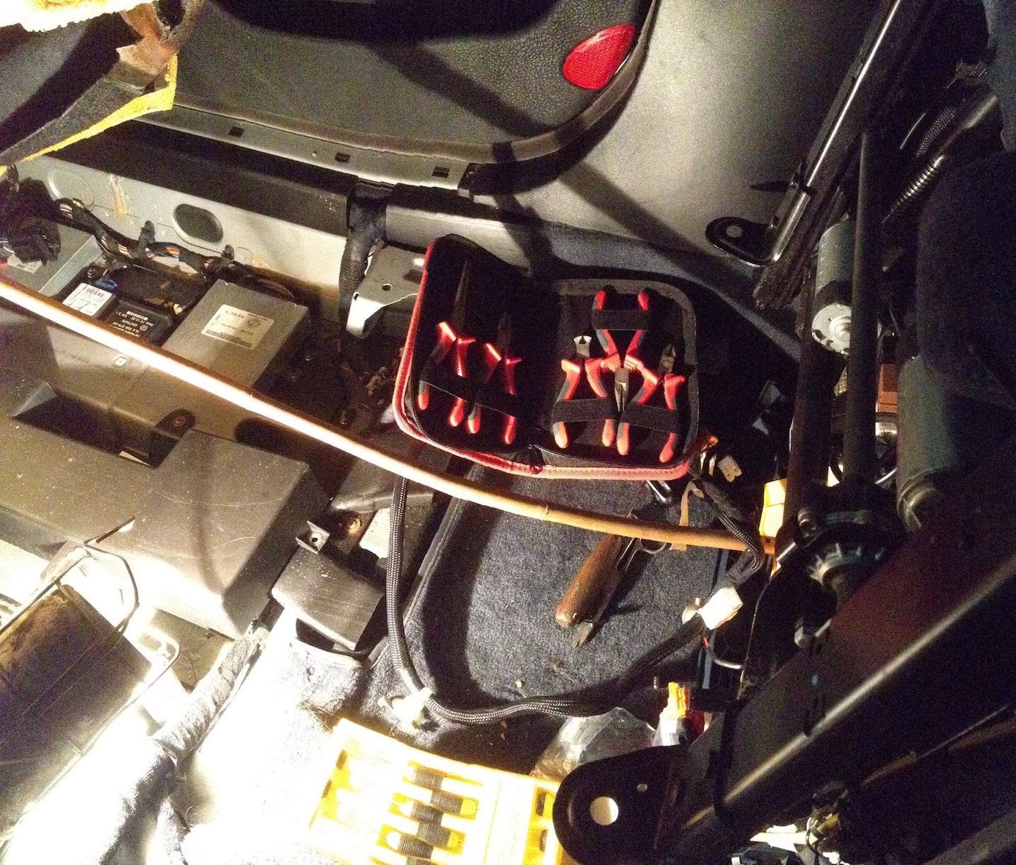

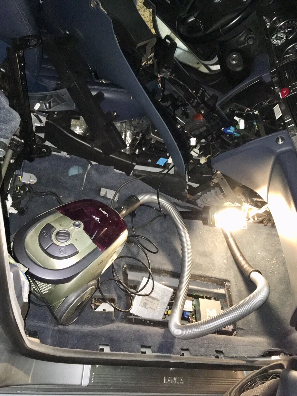

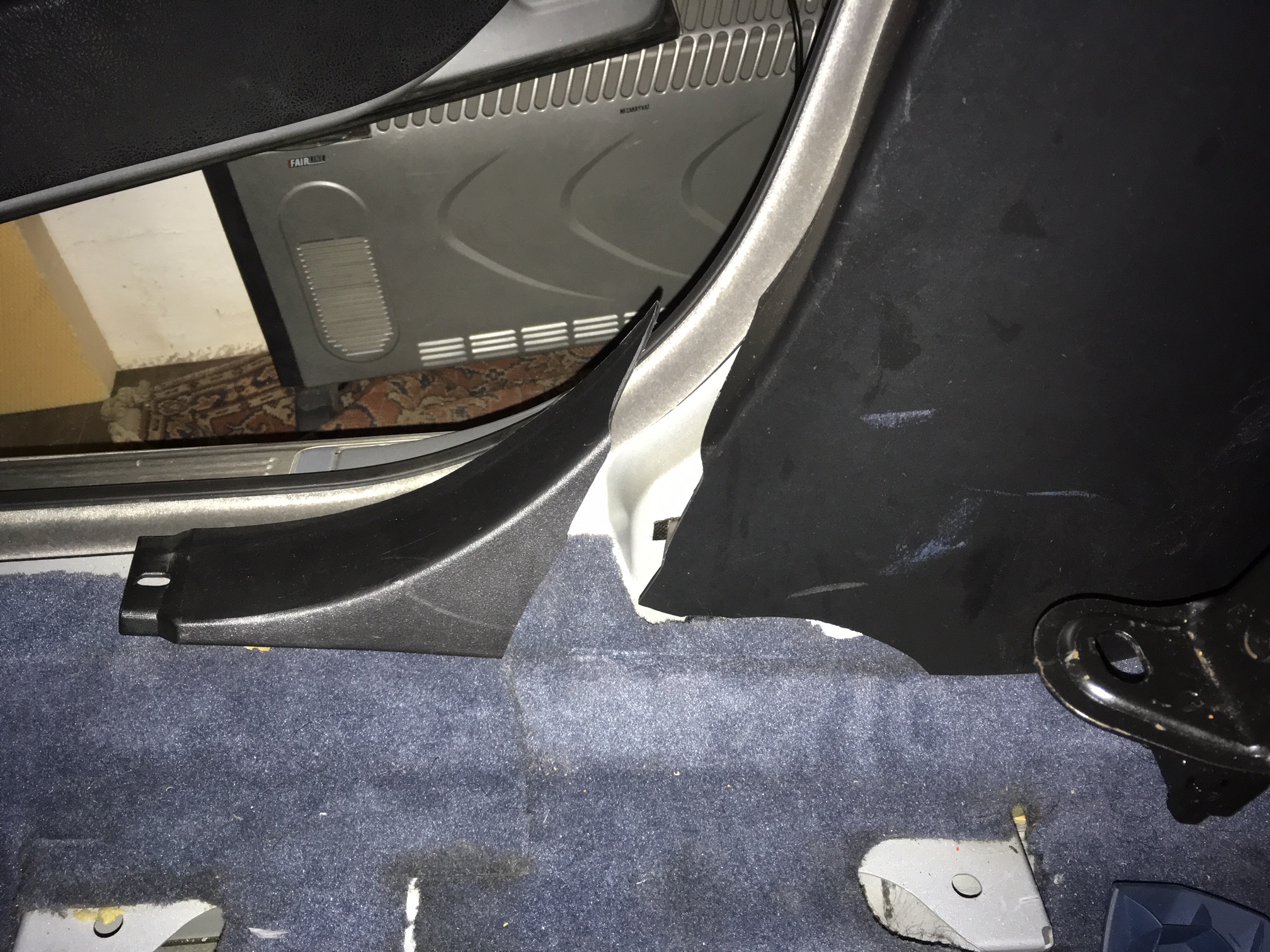

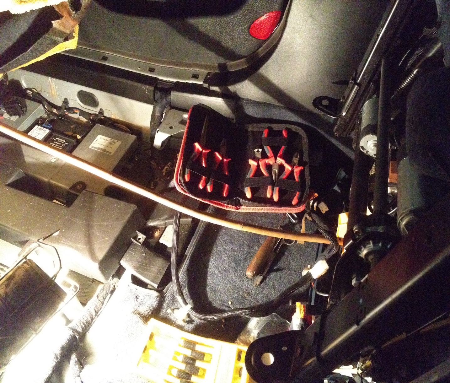

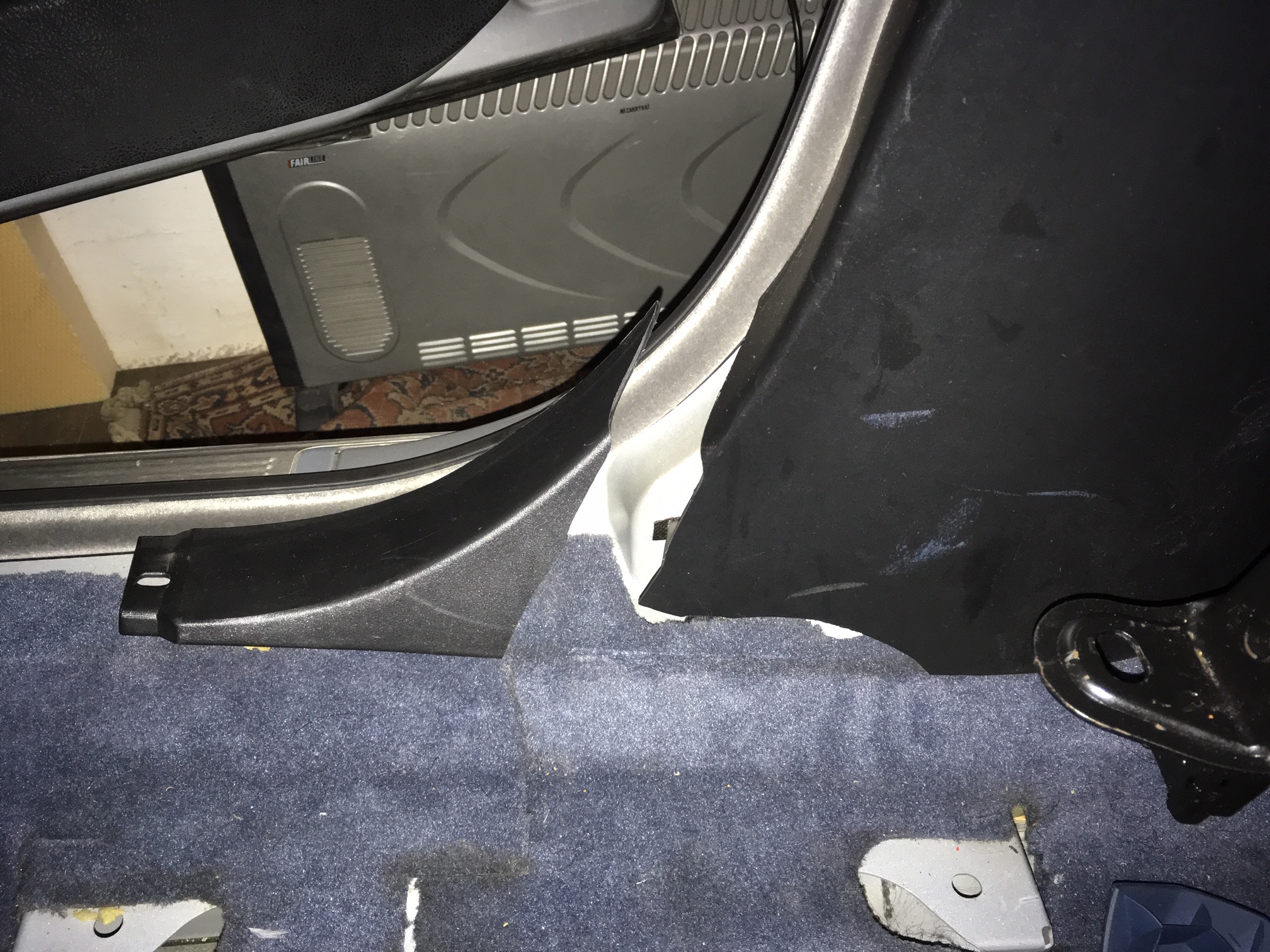

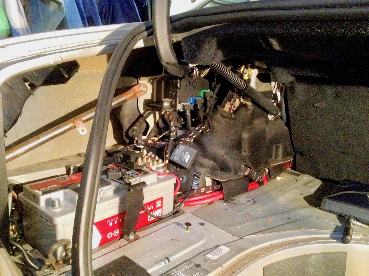

Začalo sa rozoberaním interiéru a riešením nejakých elektronických skřetov
. Zaoxidované konektory, vymenená poistková skrinka pod volantom za origo novú, apod.

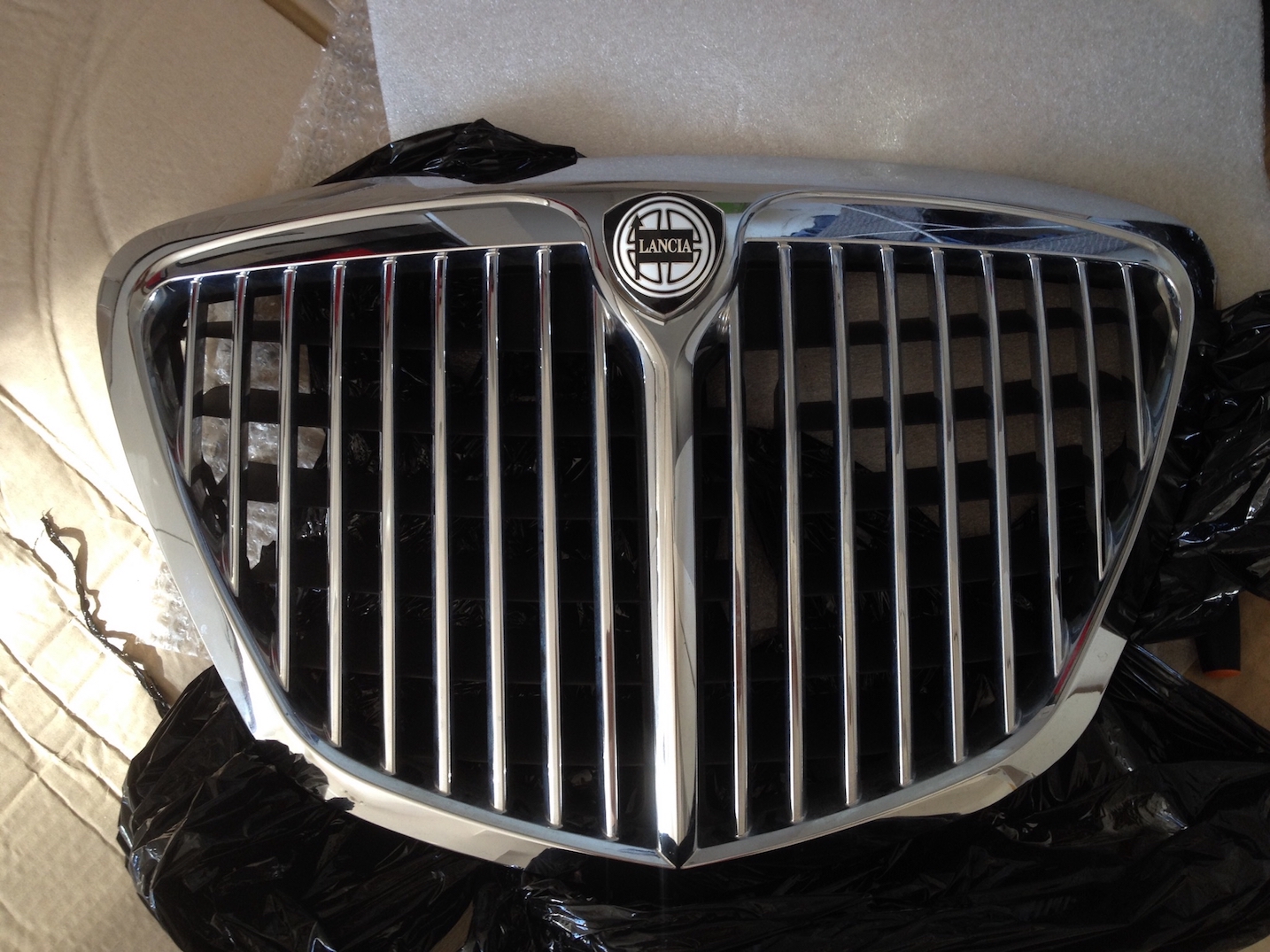

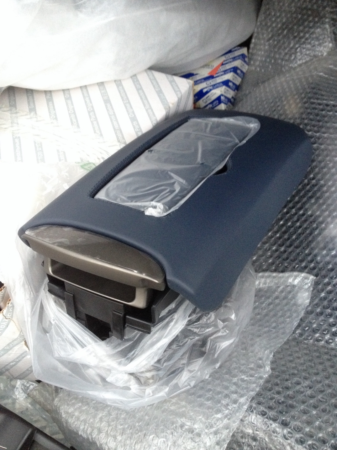

A samozrejme naskladňovanie dielov

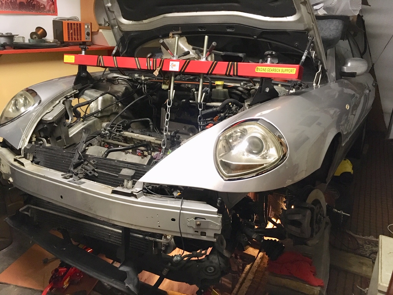

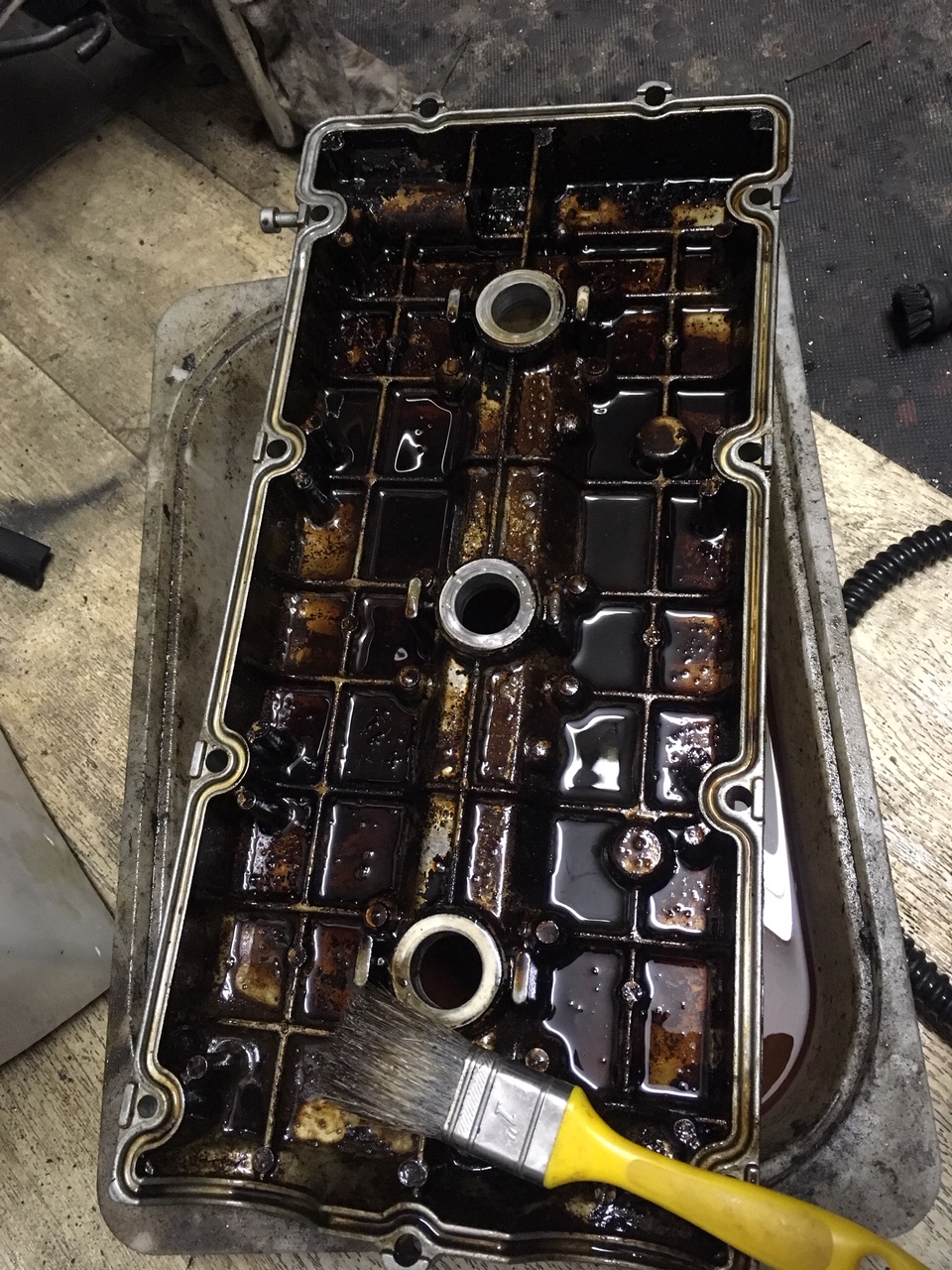

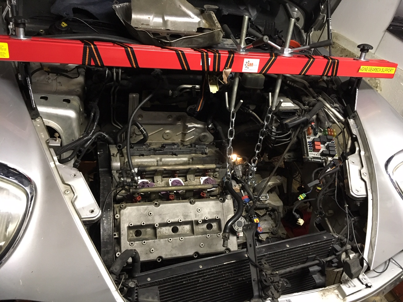

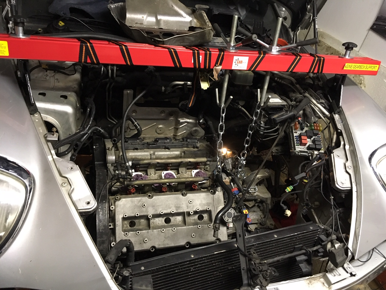

Popri interiéry sa súbežne začal rozoberať aj motor,
podvozok

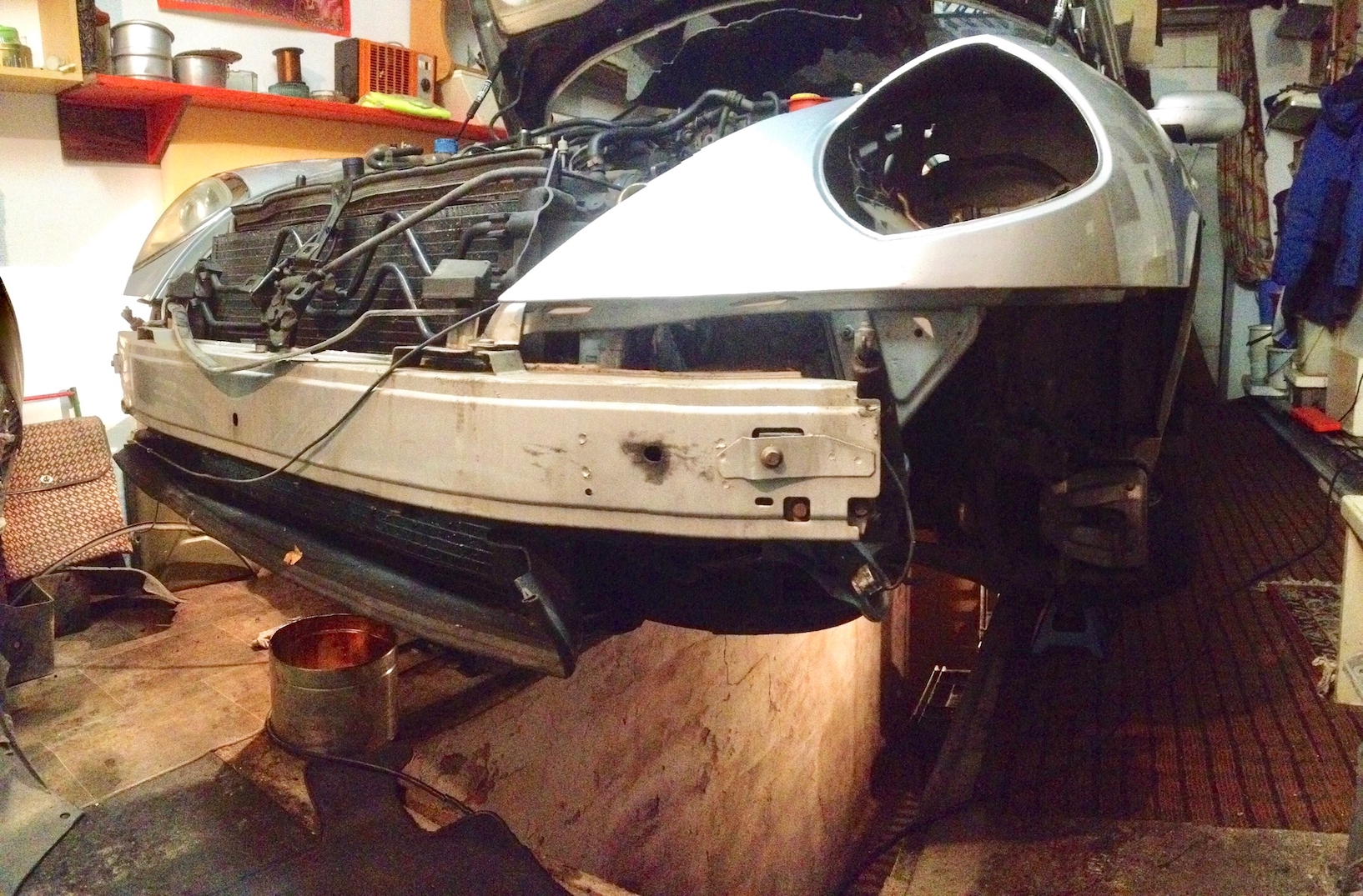

a karoséria

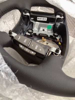

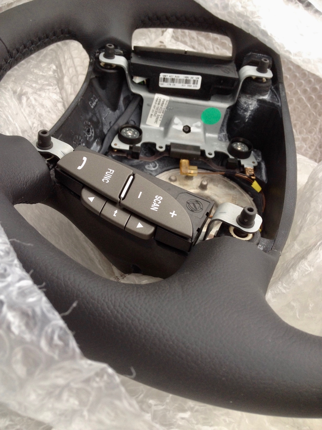

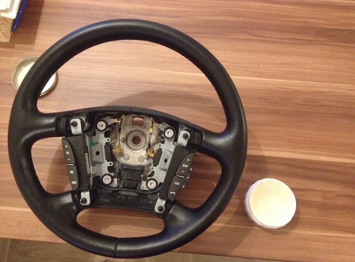

Nový výpredajový volant dostal ošetrenie kože,

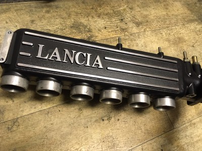

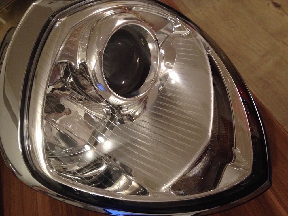

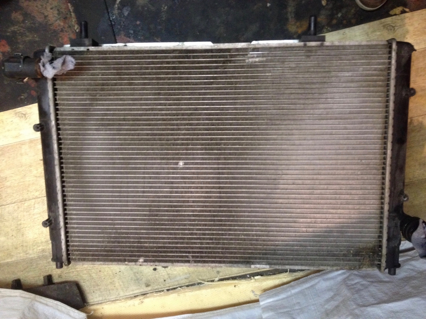

a vybral som aj chladič, ktorý už nebol v najlepšom stave. Čo s ním bola v tej dobe pre mňa otázka, repas nebol možný, druhovýroba ani origo nový sa zohnať nedal a za výrobu na mieru celohliníkového chceli min. 400€. Zatiaľ som to ďalej neriešil.
Medzičasom sa samozrejme pokračovalo v elektronike v interiéry

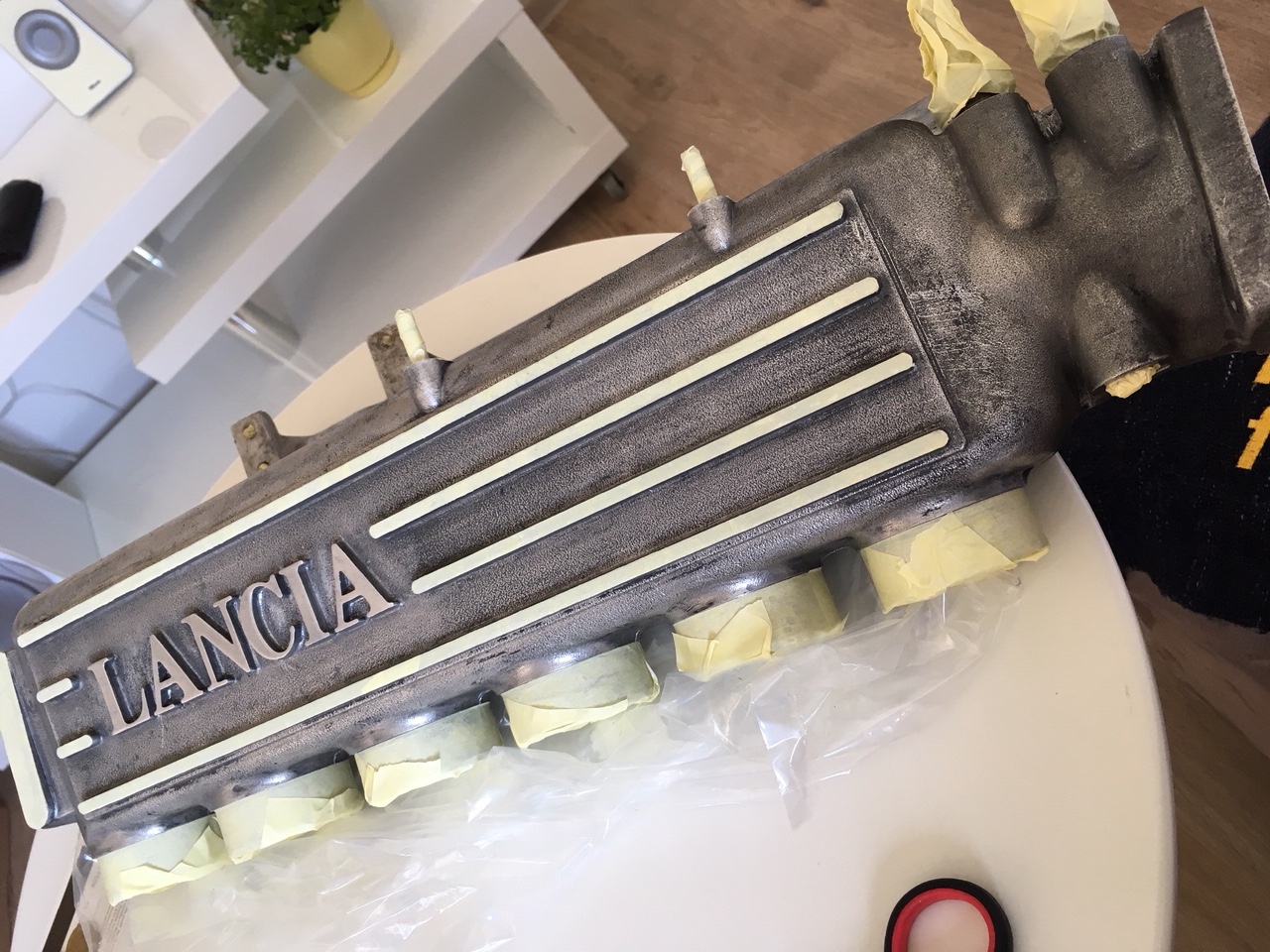

a riešila sa kozmetika v motore.
Pred:
A po:

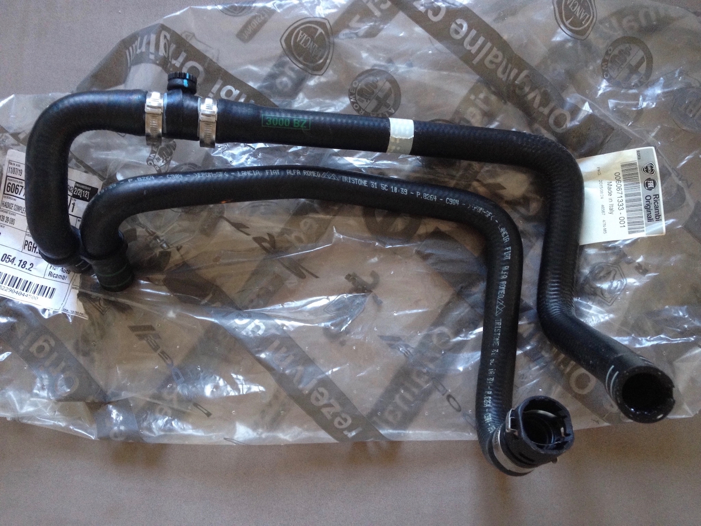

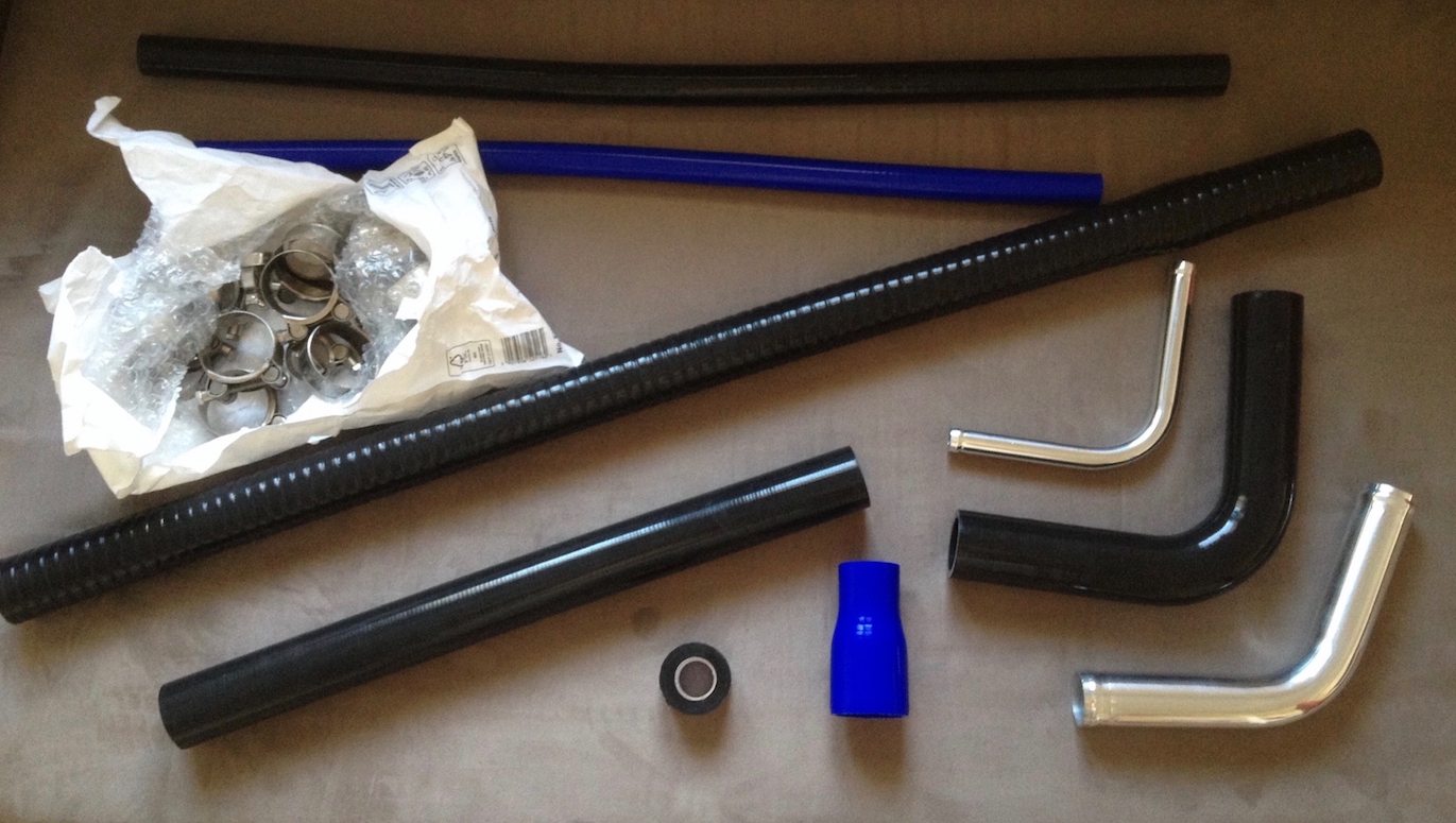

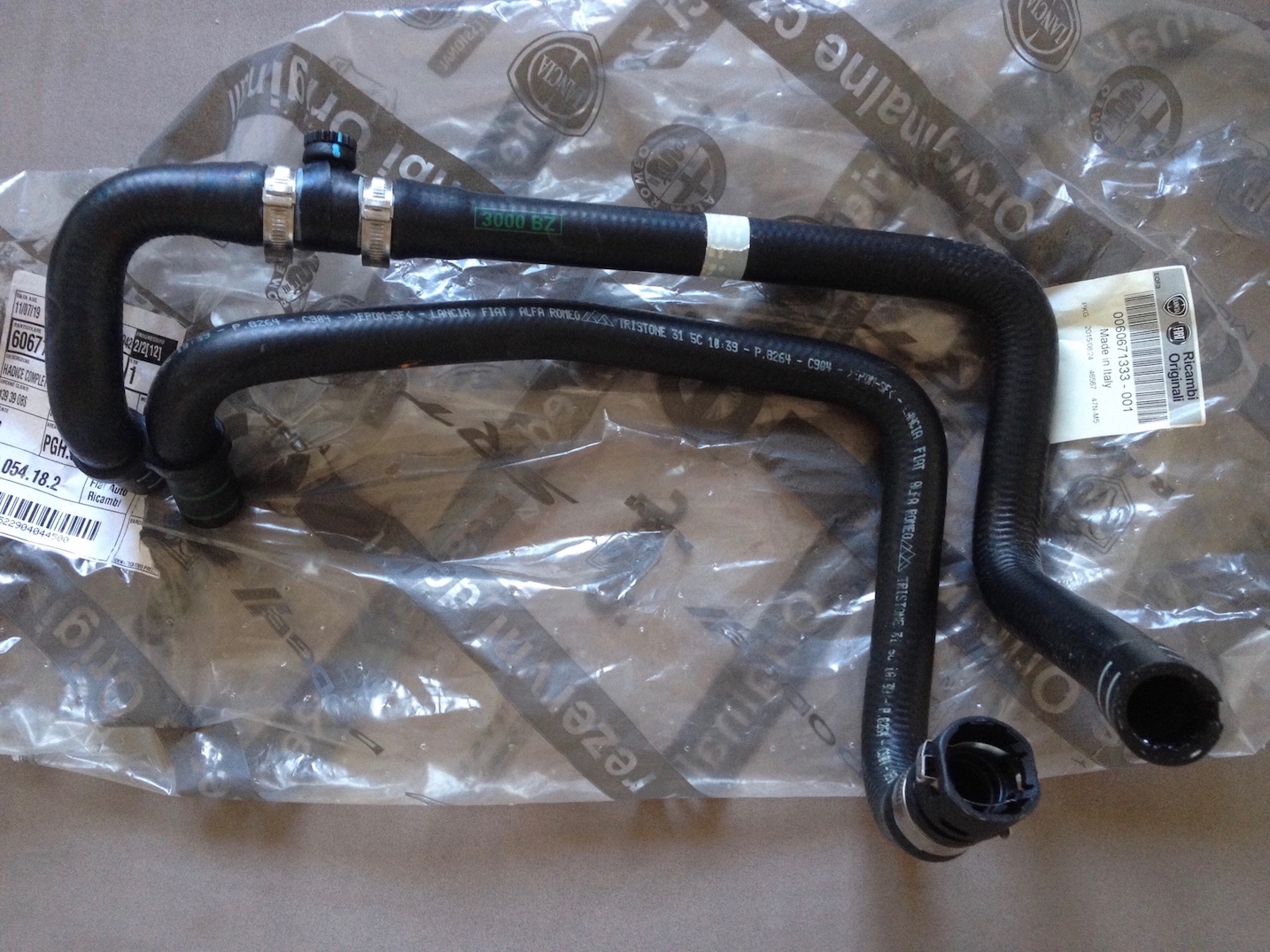

Keďže pôvodné hadice chladiaceho systému už nevyzerali najlepšie a nové sa zohnať nedajú, rozhodol som sa pre stavbu zo silikónových/hliníkových dielov.
Zohnať sa podarilo len hadice kúrenia, tie som samozrejme kúpil.
podvozok
a karoséria

To místo v garáži nezávidím
Já jak teď prodával 164 tak sem měl nabídku na výměnu za Thesis s 3.2 - což bylo sice zajímavé, ale už tak když mám v garáži regály s věcma, tak se vlezla 164 s rezervou cca 10cm
A Thesis je ještě o nějakých 30cm delší

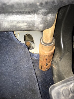

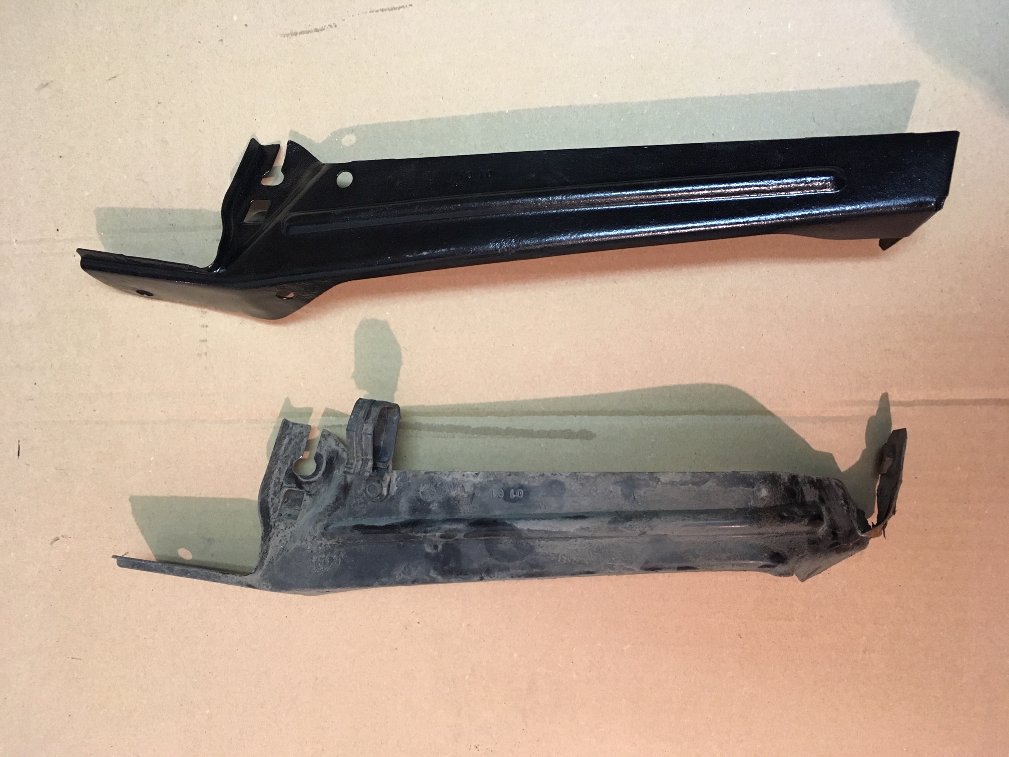

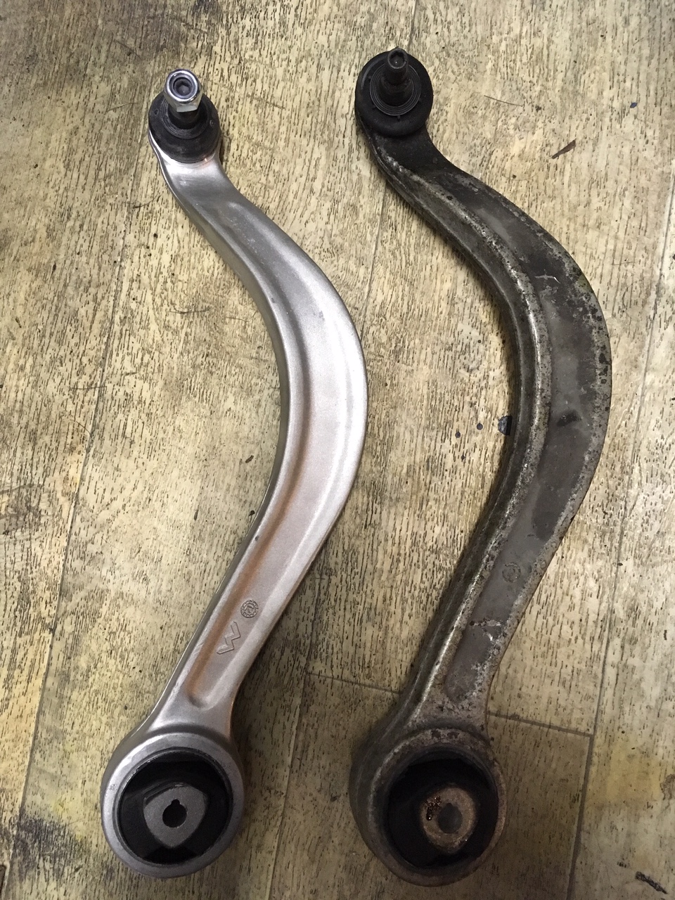

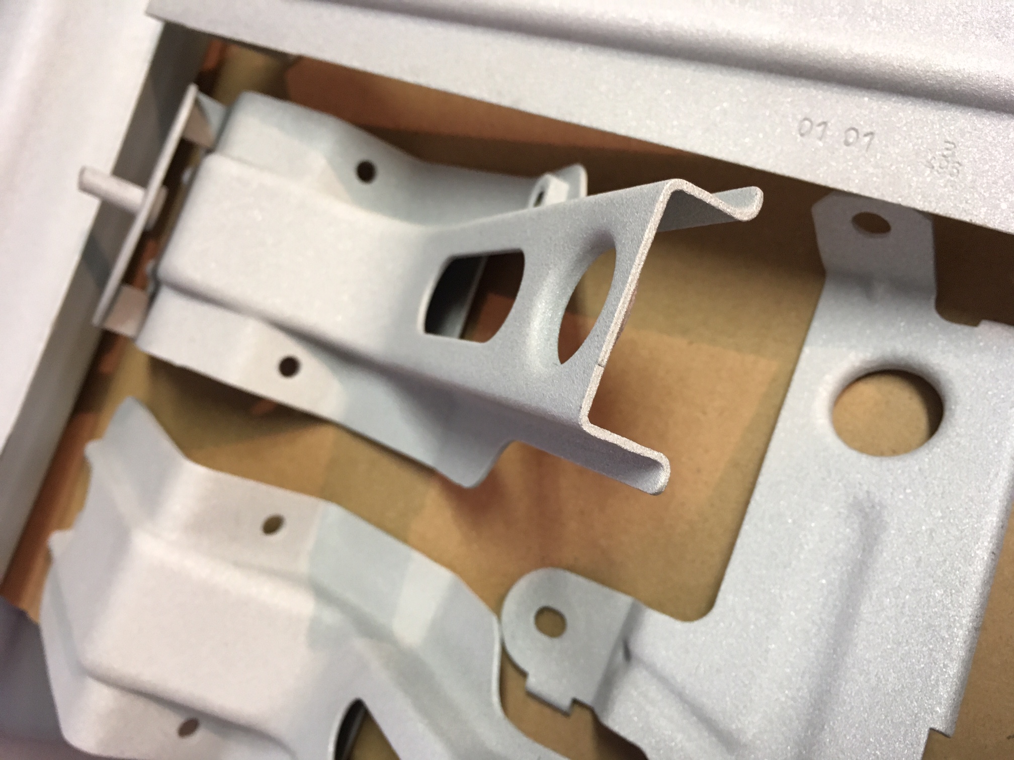

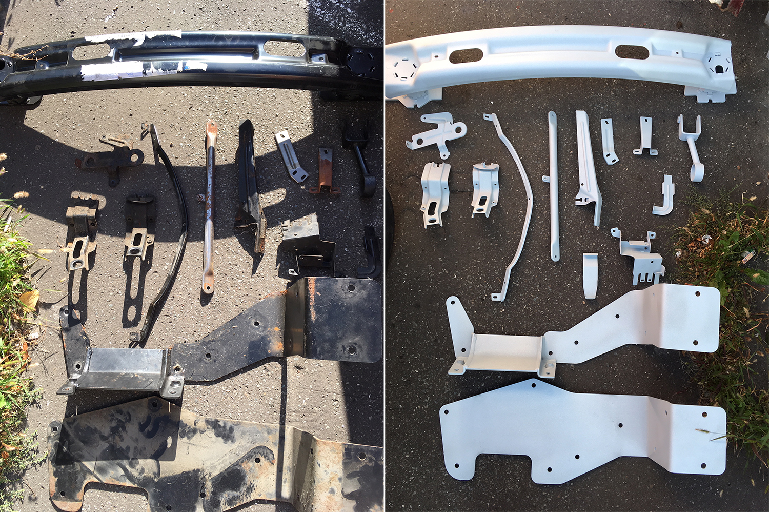

Z výpredaju som toho na Thesis zobral samozrejme viac. Tak narýchlo čo si spomeniem - výduchy klímy, nejaké interiérove plasty, všetky exteriérove lišty, poloos, váha vzduchu, karosárske diely, hadice kúrenia, atď. Bolo toho fakt veľa a bez týchto dielov by sa mi takéto auto ťažko repasovalo.speedy píše: 17.11.2020, úte 17:00 tak si pěkně máknul, na výsledek jsem hodně zvědav. Co se ti všechno podařilo splašit ve výprodeji, jen volant nebo se poštěstilo i něco víc?

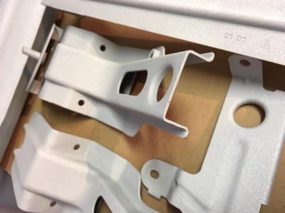

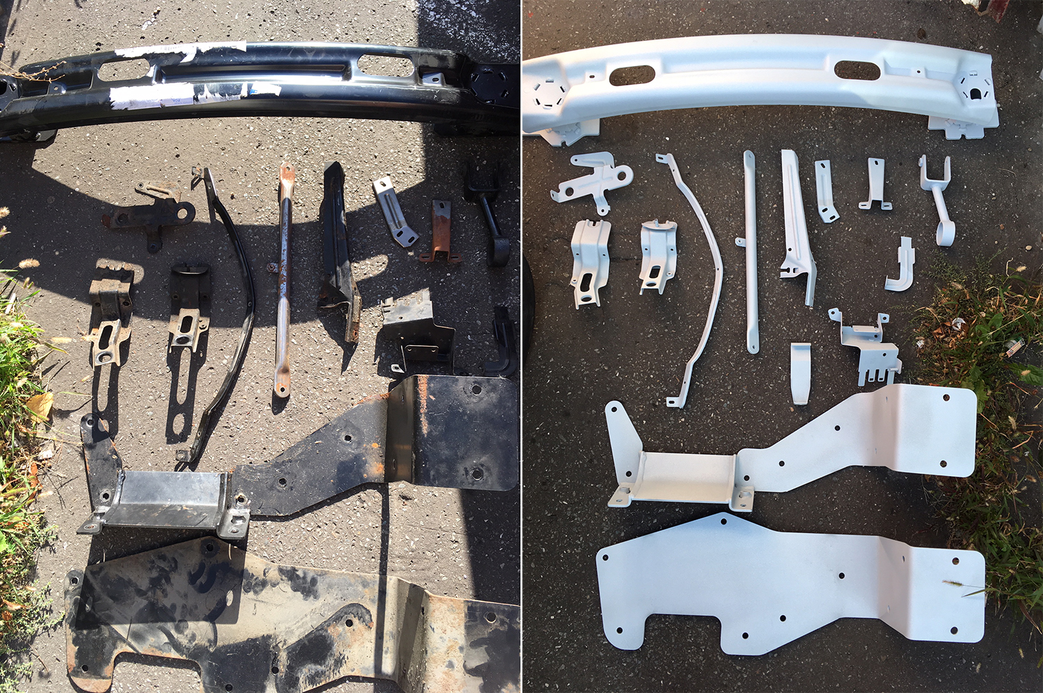

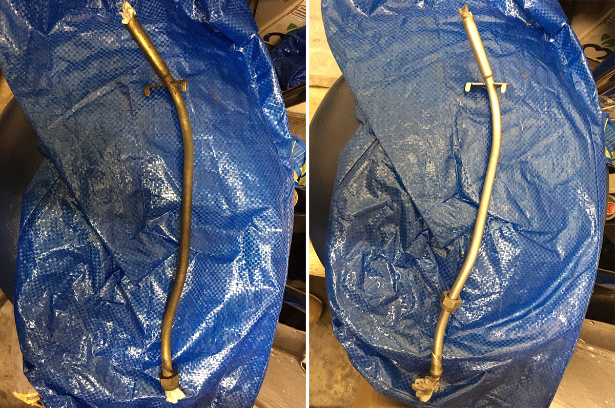

Aby som pokračoval - pri rozoberaní sa samozrejme našli rôzne kovové drobnosti, ktoré neboli úplne v top stave - úchyty chladiča, poistkovej skrinky, nejaké strmene v interiéry, zadná výstuha nárazníka, atď. Všetky tieto diely sa nechali opieskovať, pozinkovať a na poznik som ešte hodil čiernu polyuretánovú farbu. Dúfam, že to niečo vydrží.
Po pozinku
Po natretí polyuretankou

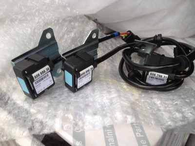

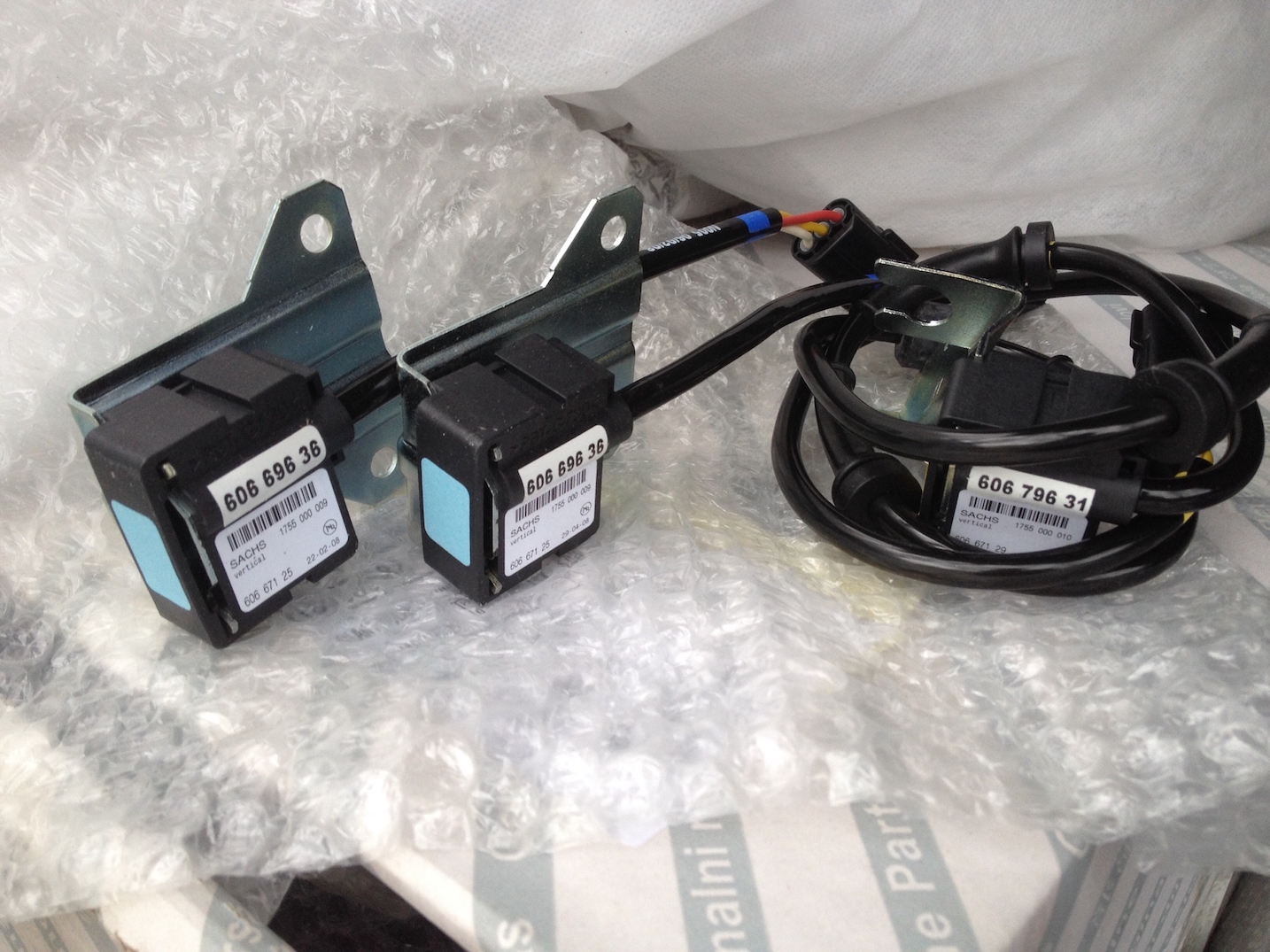

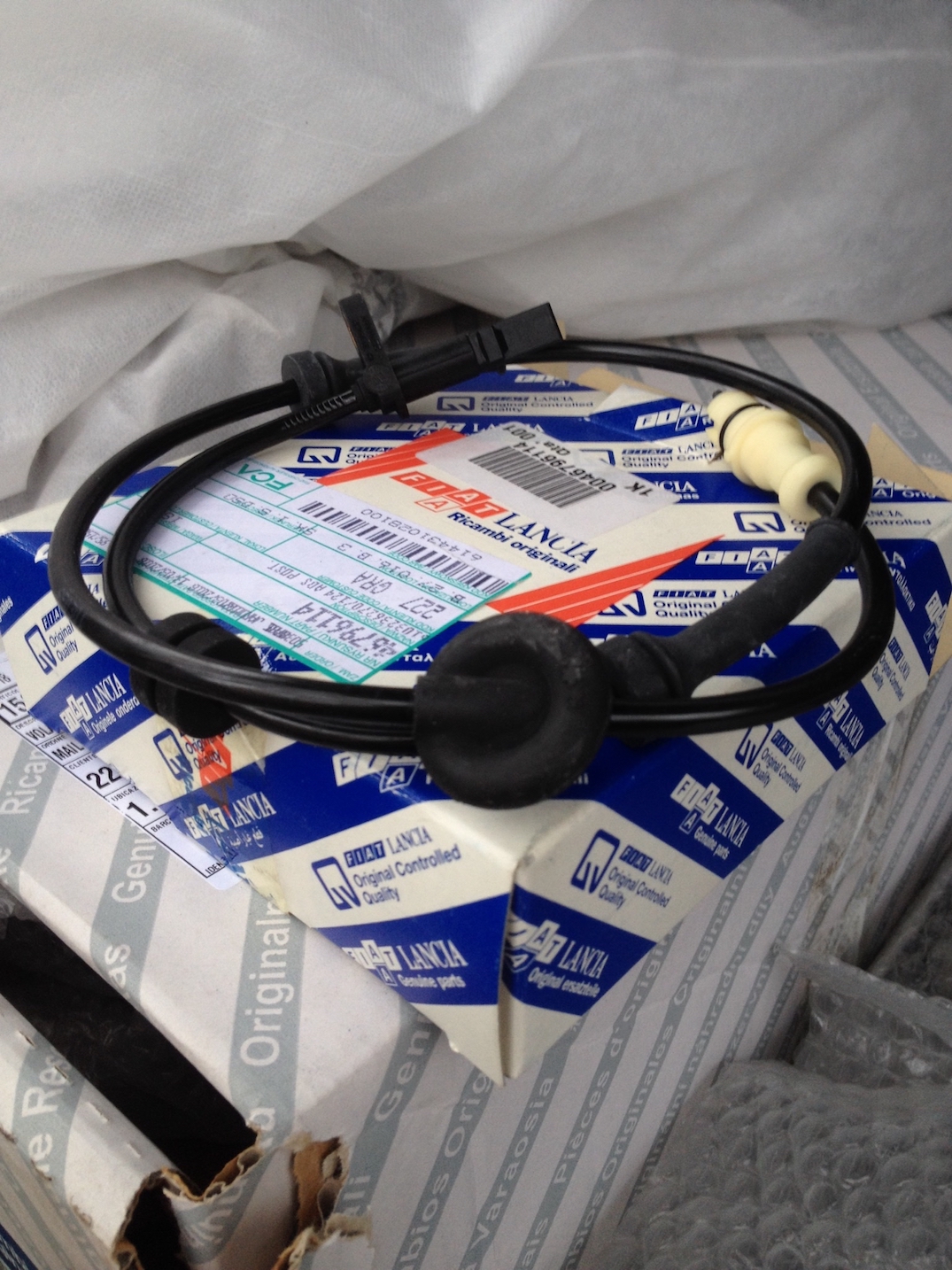

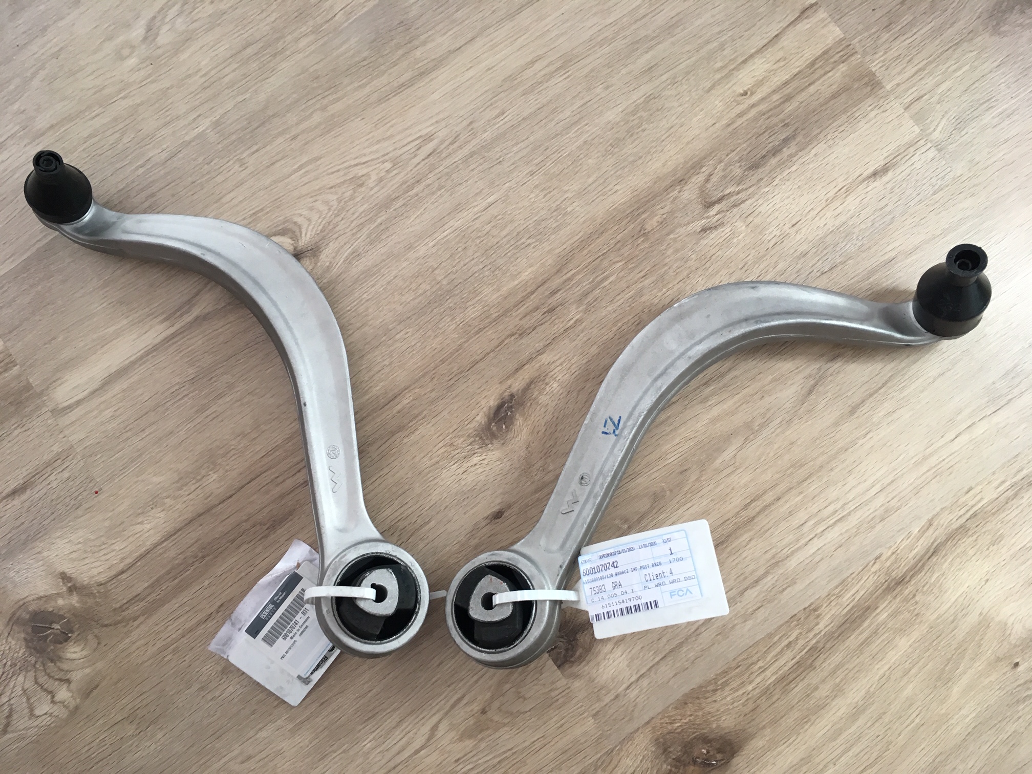

Samozrejme sa opäť prikúpili nejaké diely

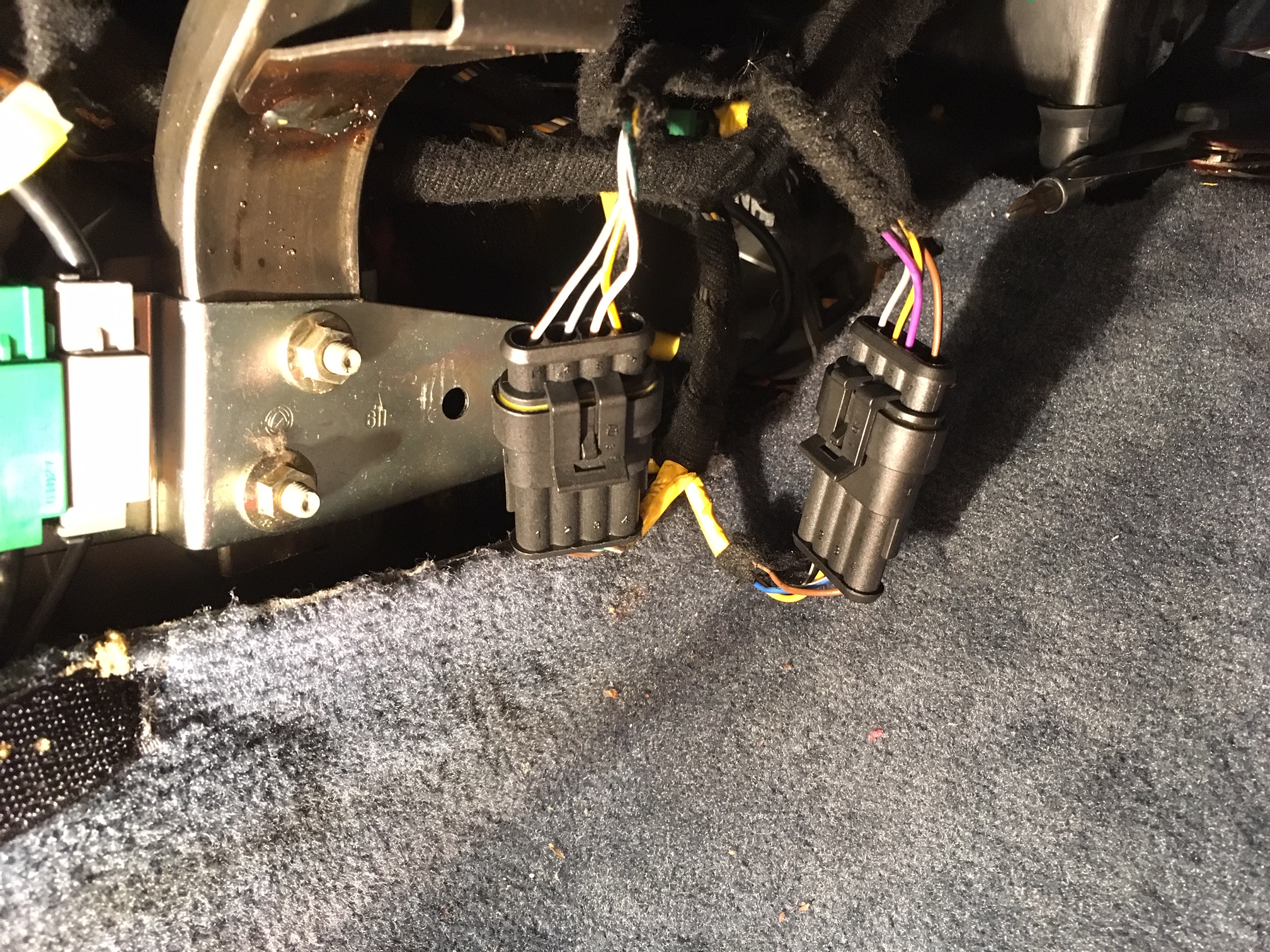

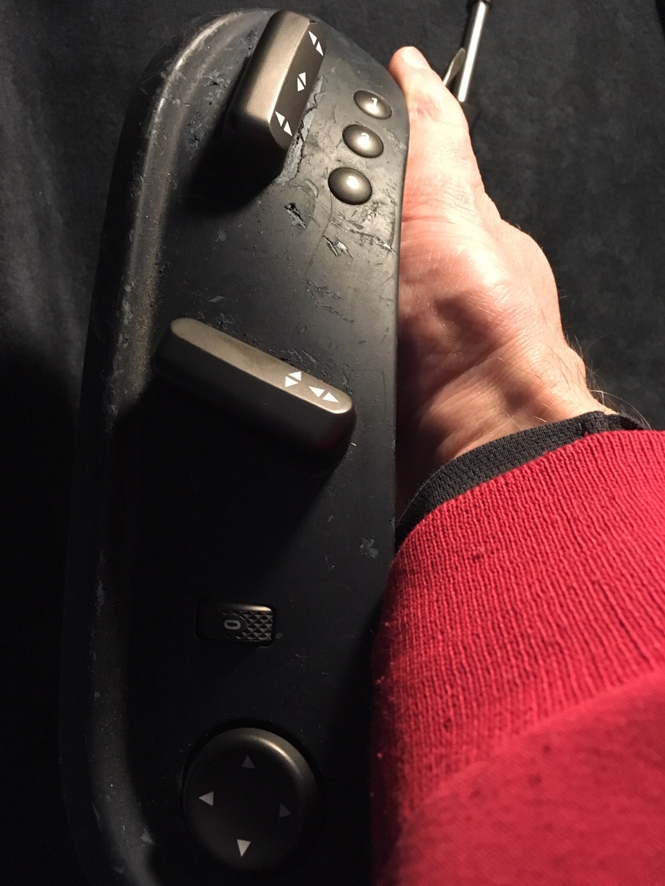

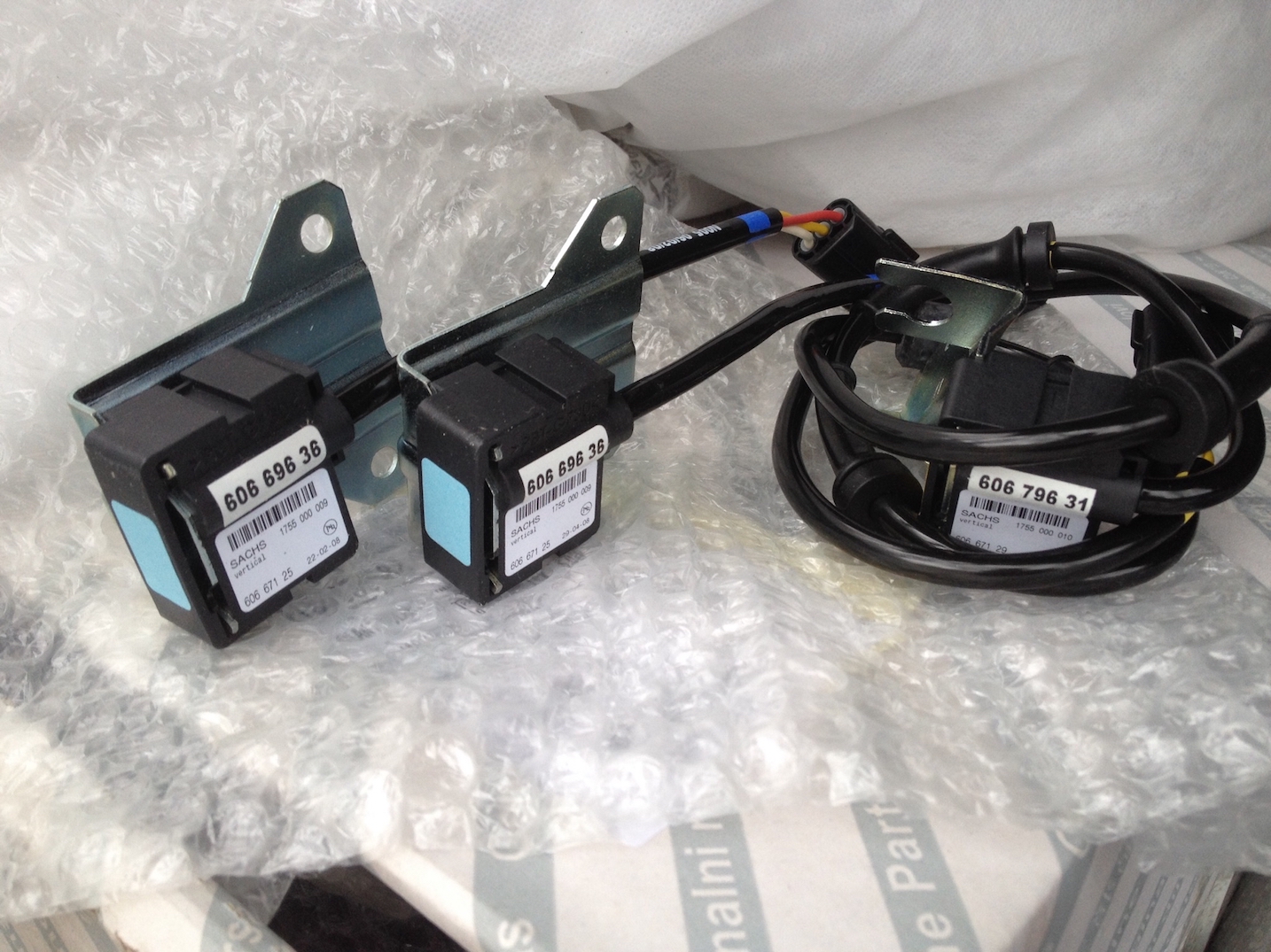

V rozmontovanom interiéry sa vymenili takmer všetky konektory airbagov
A samozrejme polámali nejaké plasty

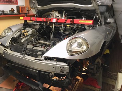

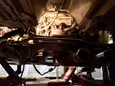

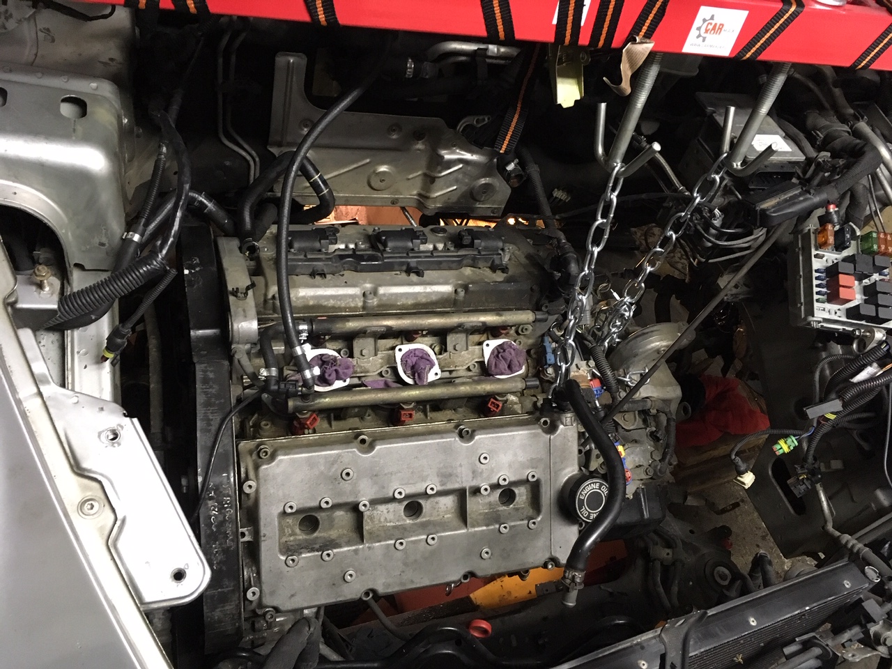

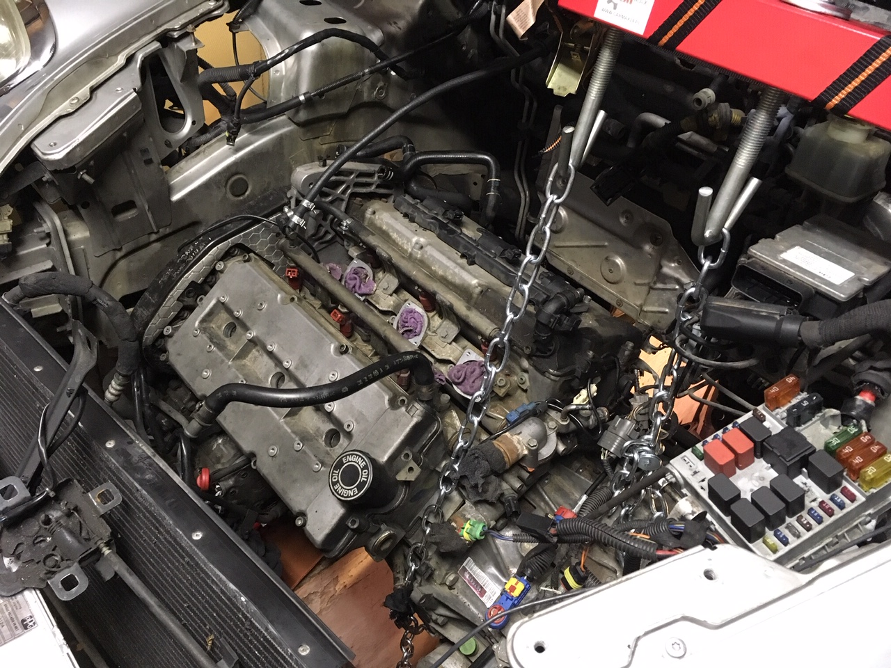

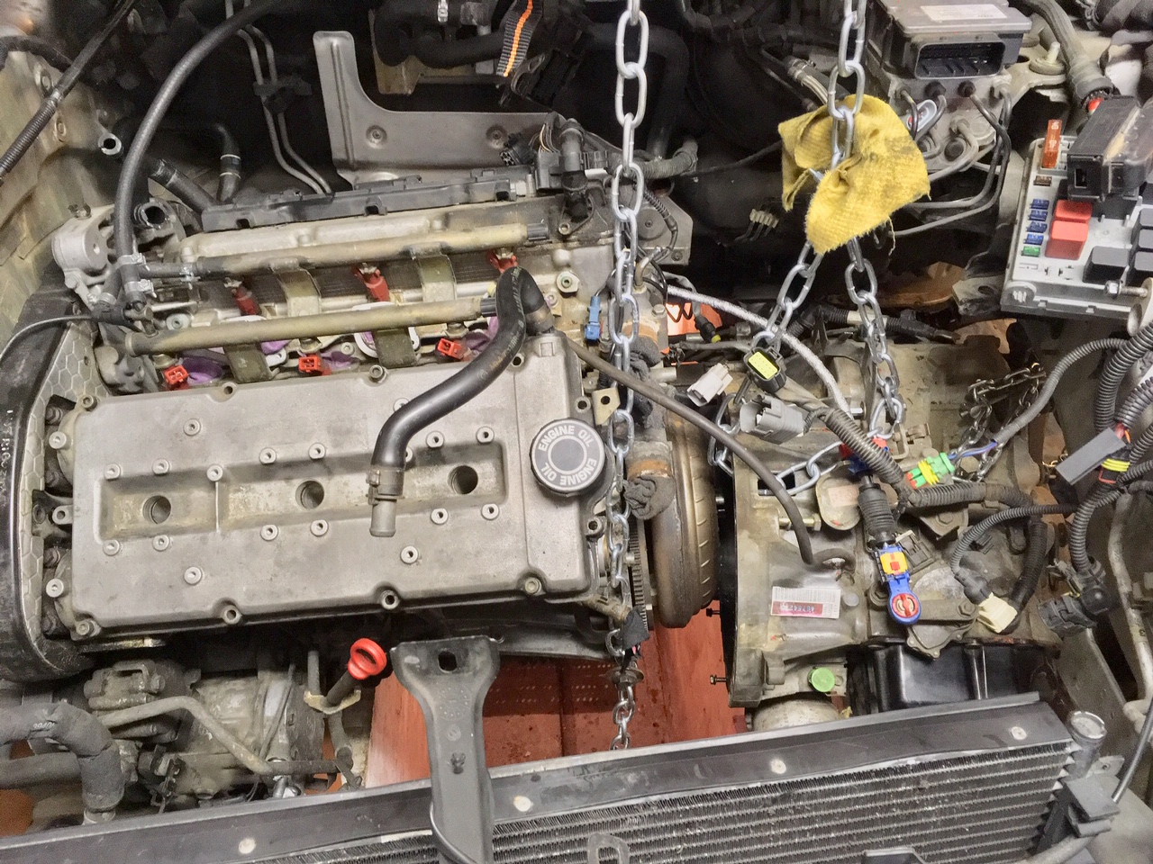

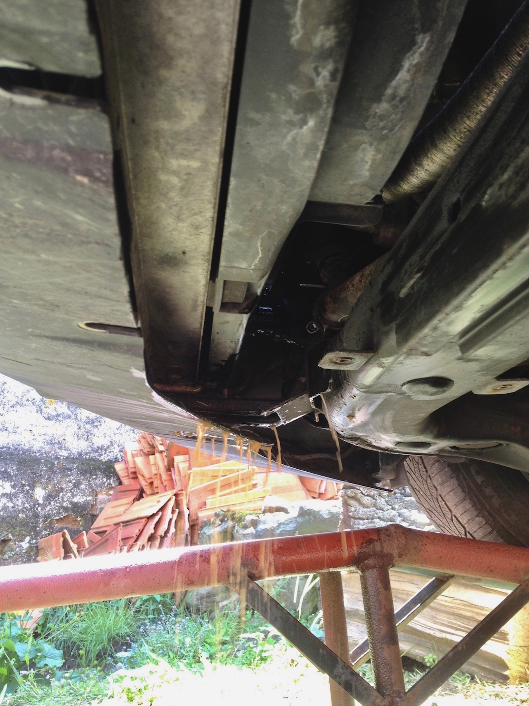

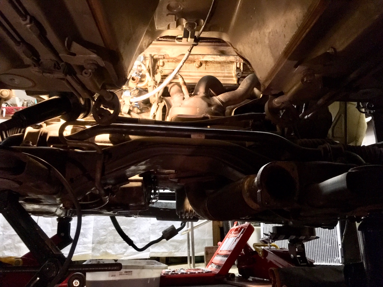

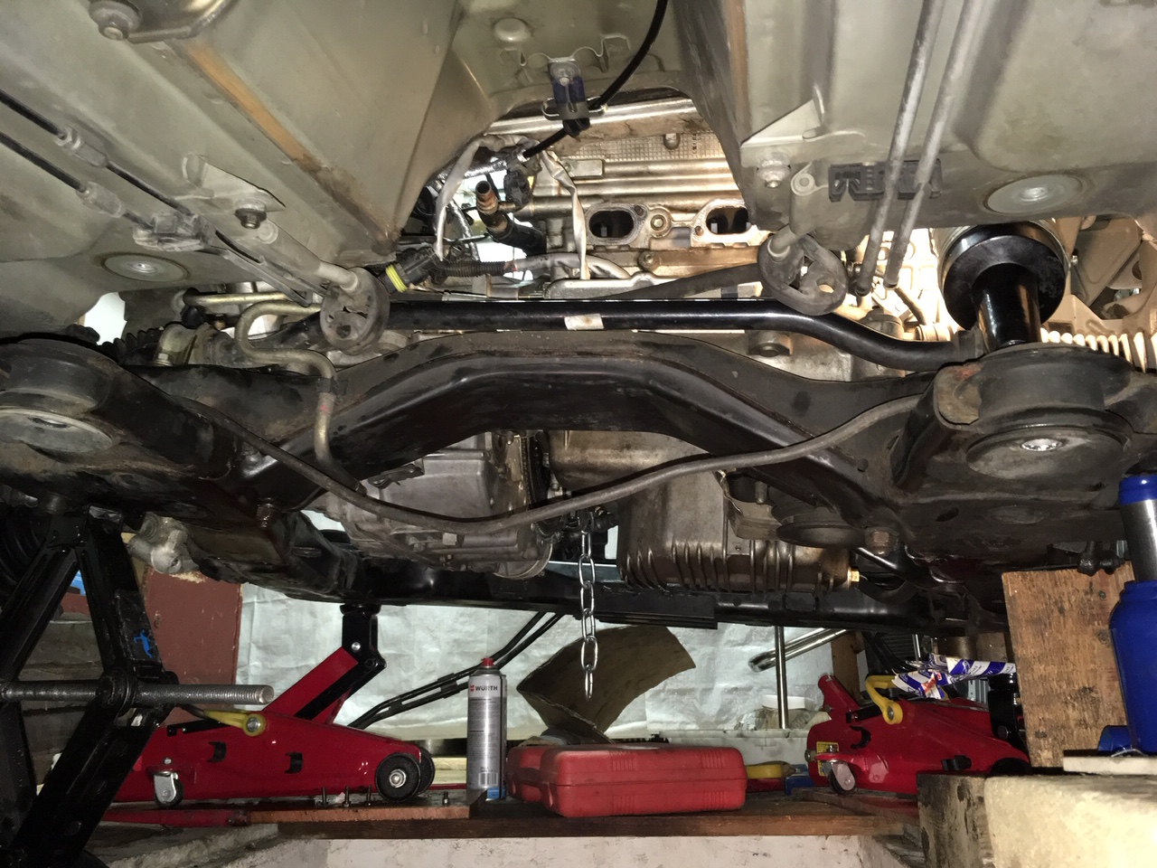

Ďalej bolo potrebné presunúť sa pod kapotu. Veľkým krokom bolo spustenie motora aj s nápravnicou o pár cm.

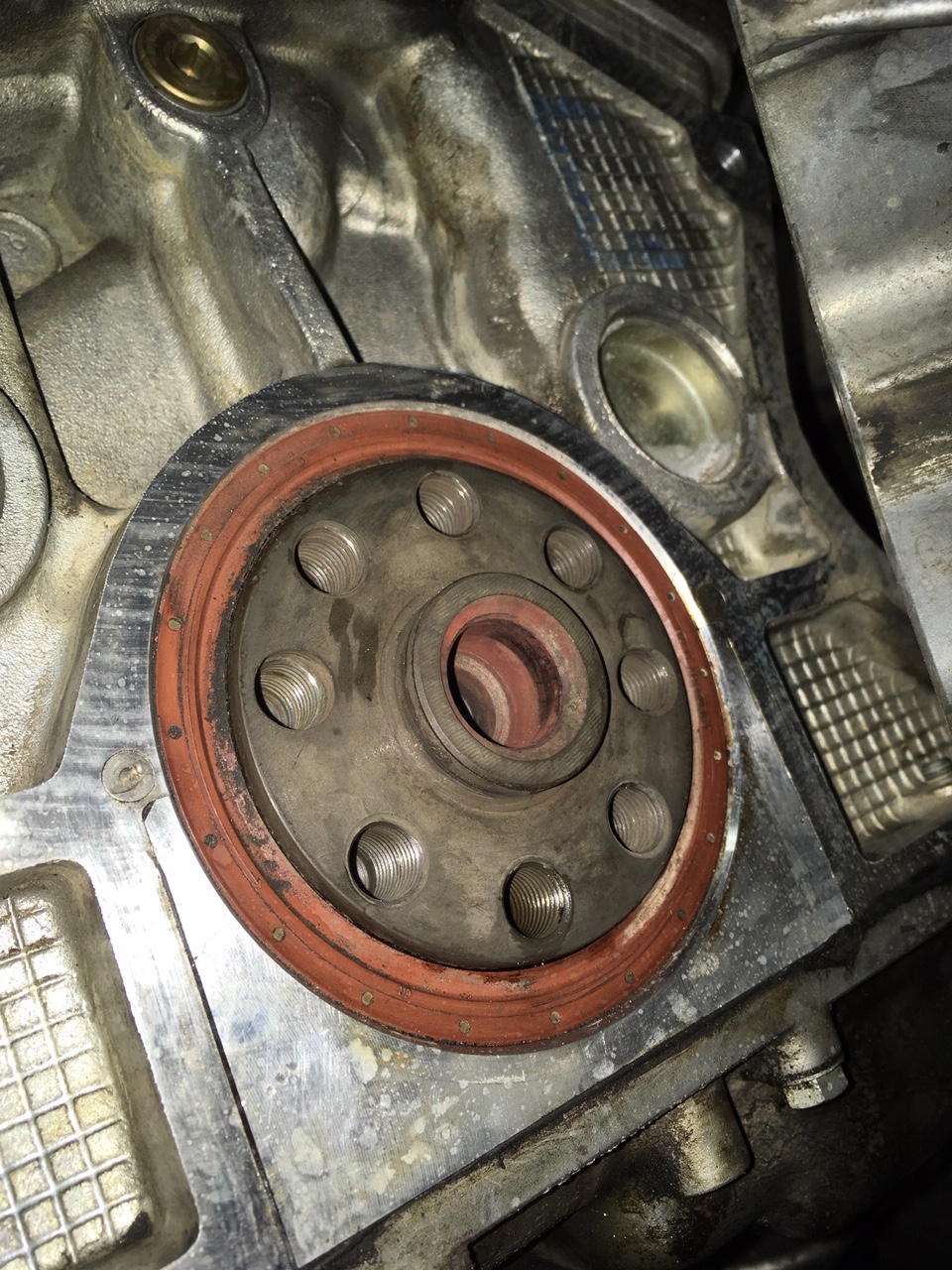

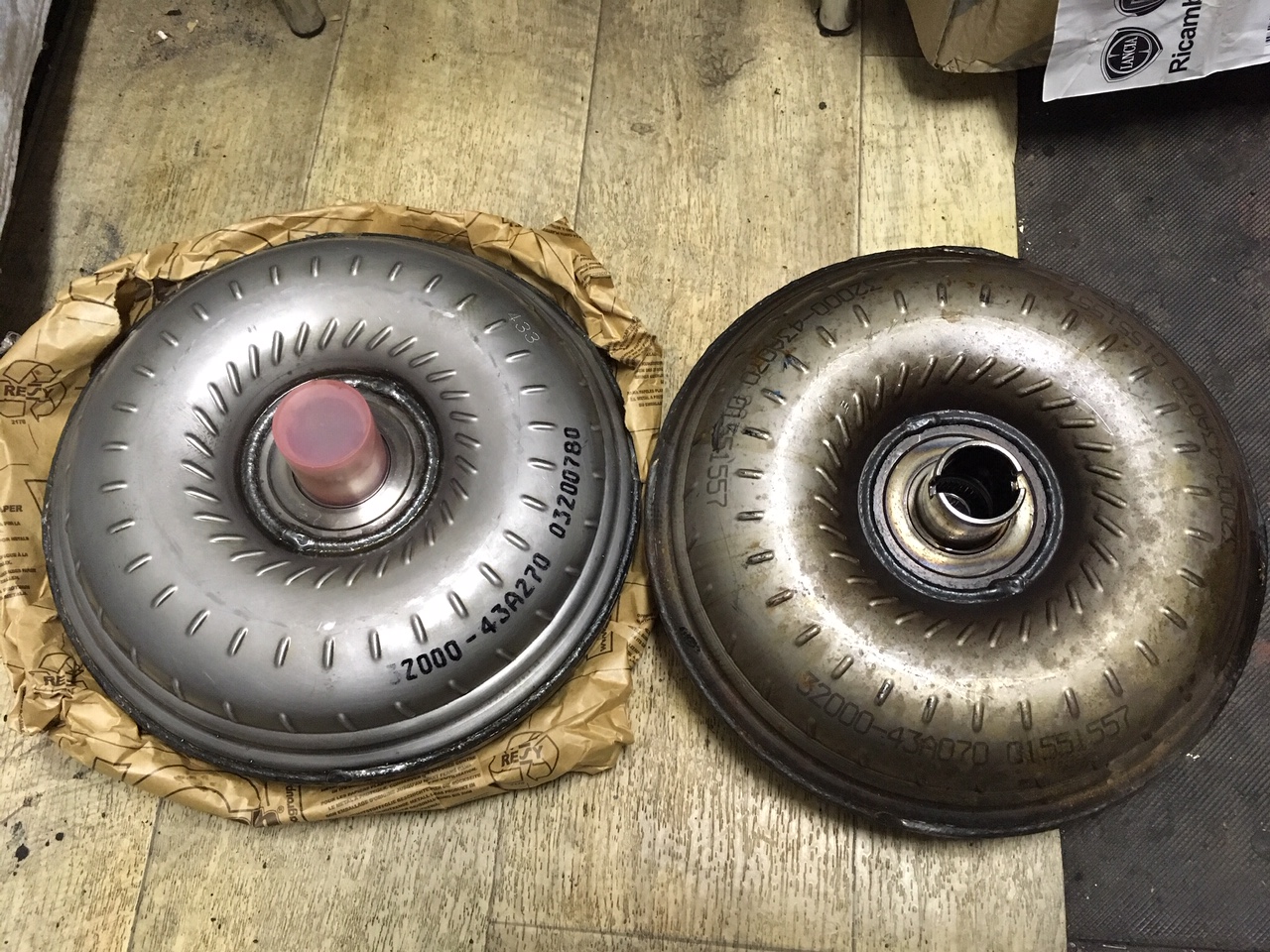

Prvým krokom po úspešnom spustení bola výmena gufera pod kľukou
a výmena hydromeniča za nový

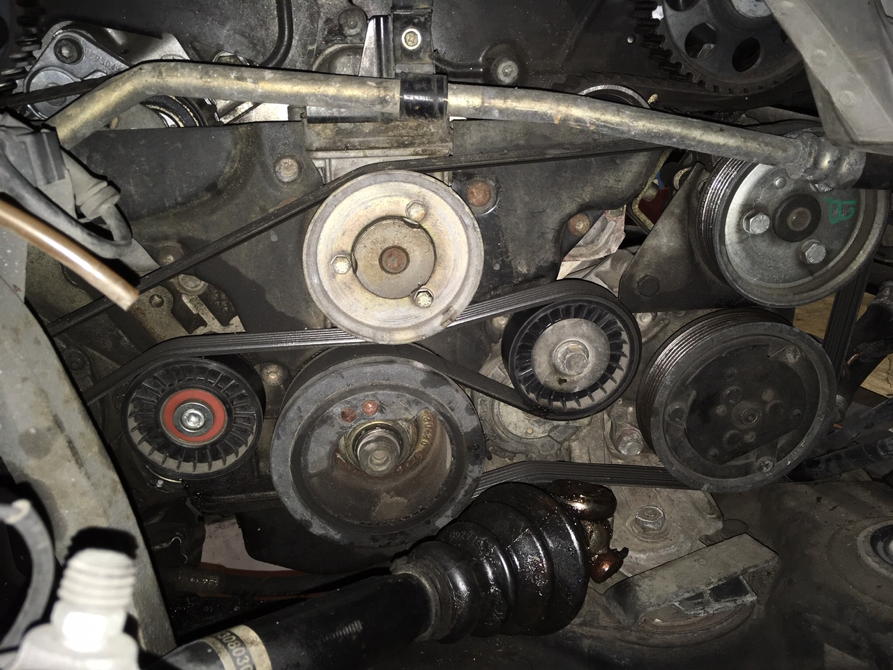

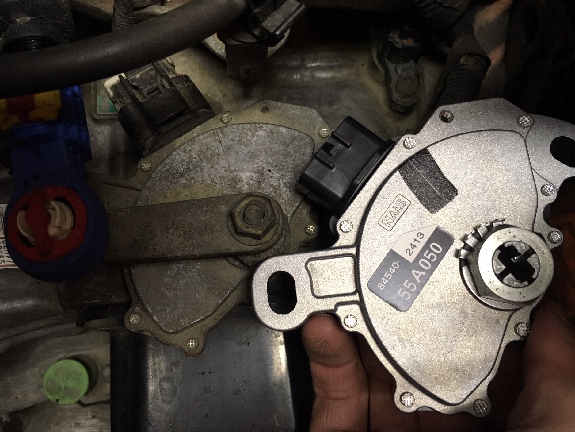

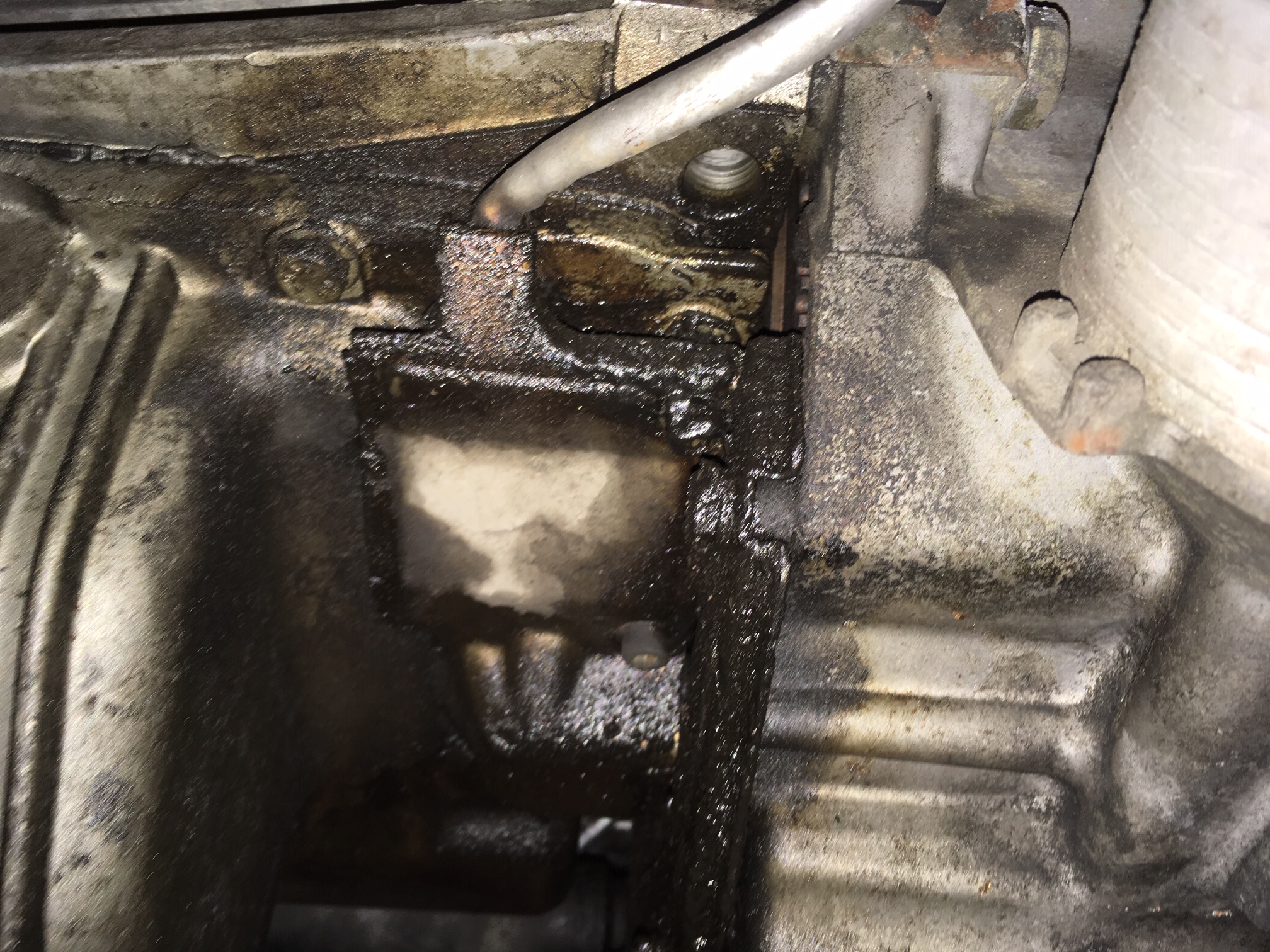

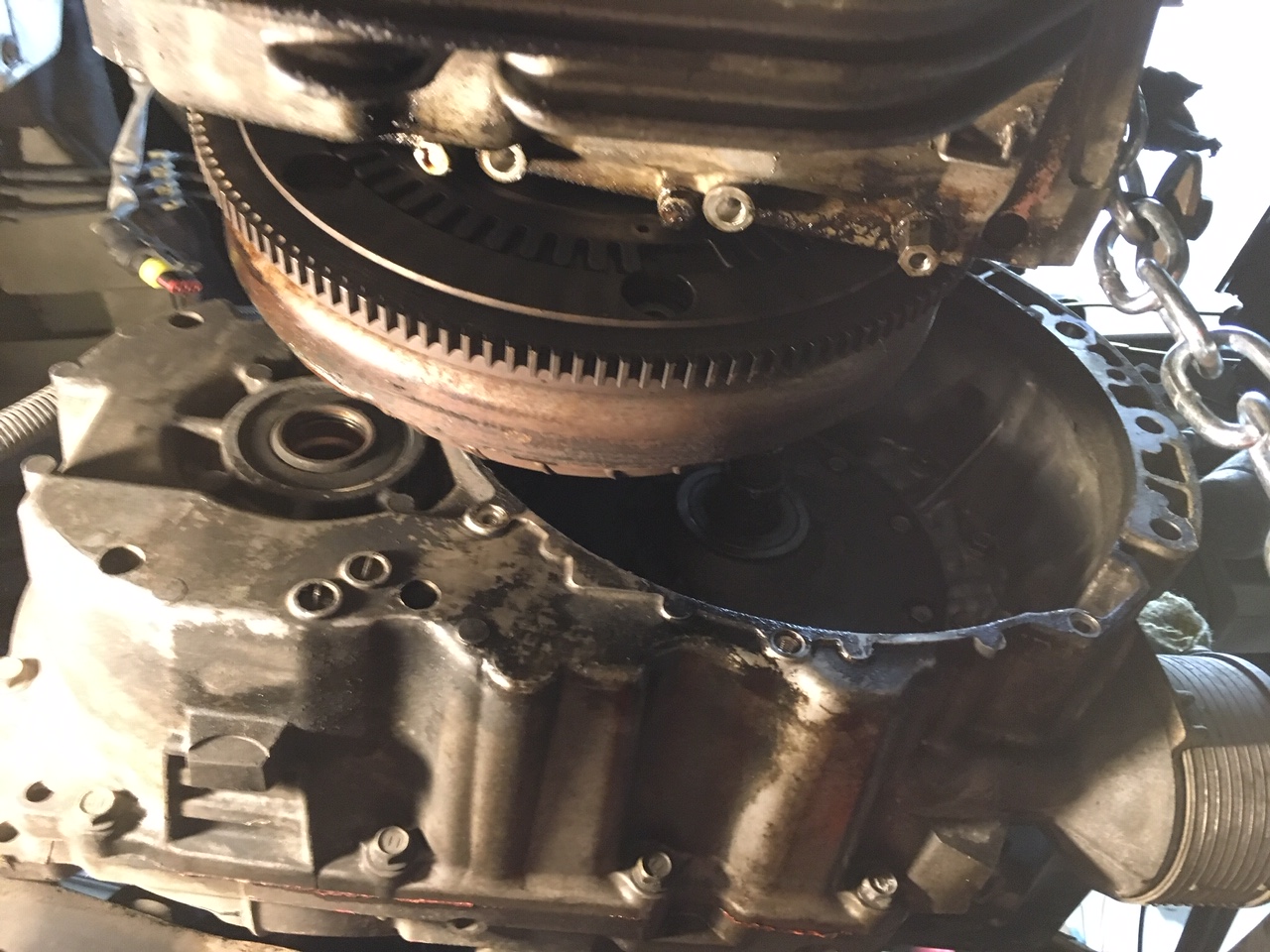

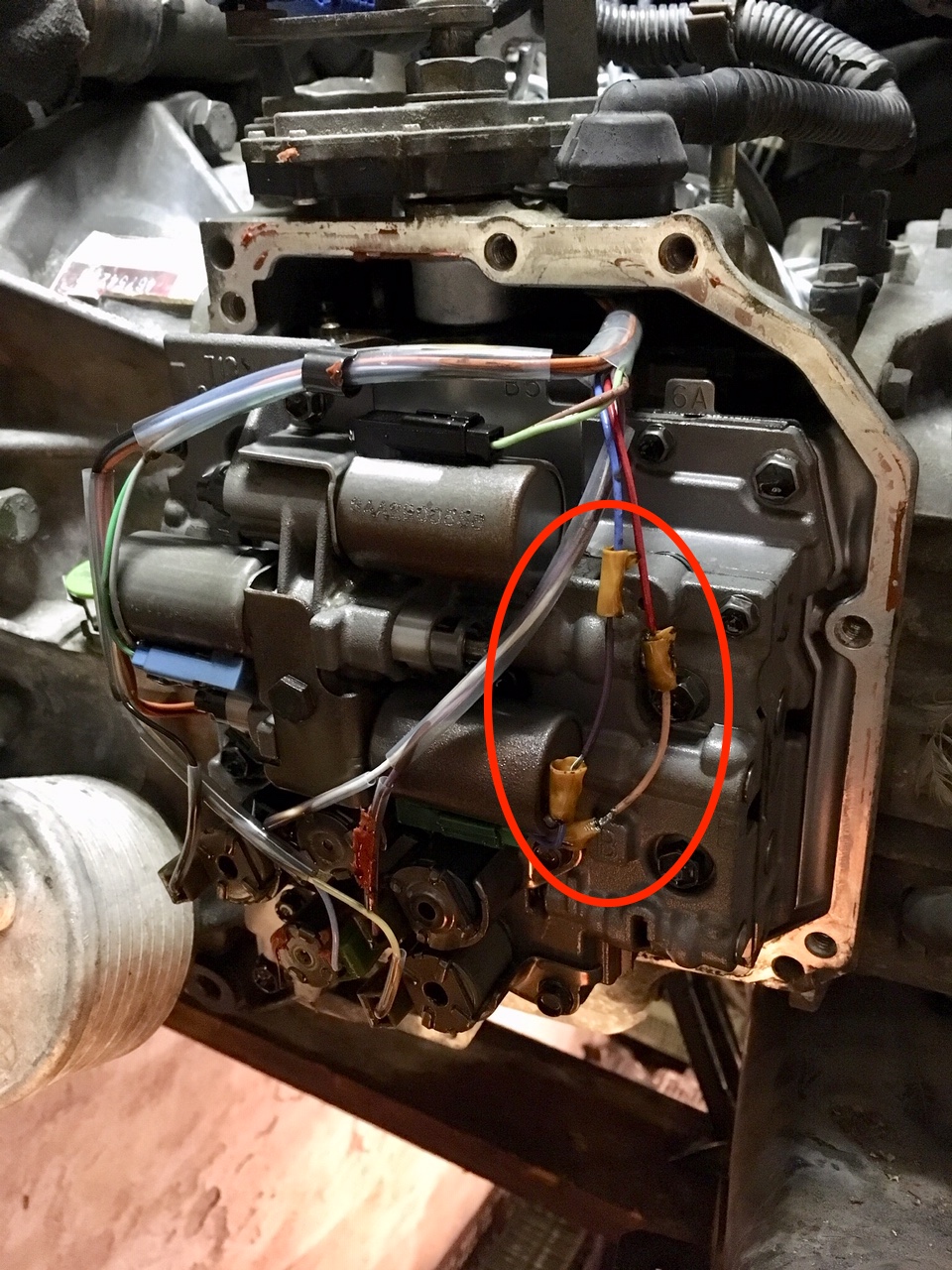

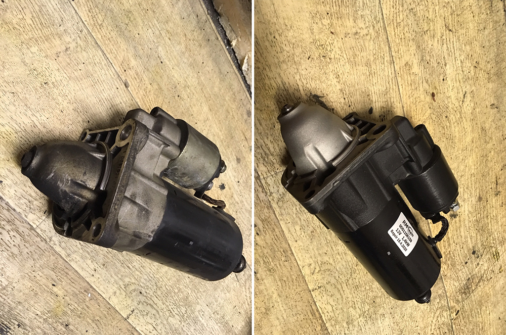

Keď už som sa hrabal v prevodovke a mal som jej nový káblový zväzok kúpený, otvoril som olejovú vaňu, kde končí zväzok napojený na solenoidy a na moje prekvapenie som zistil, že niekto tam už bol.

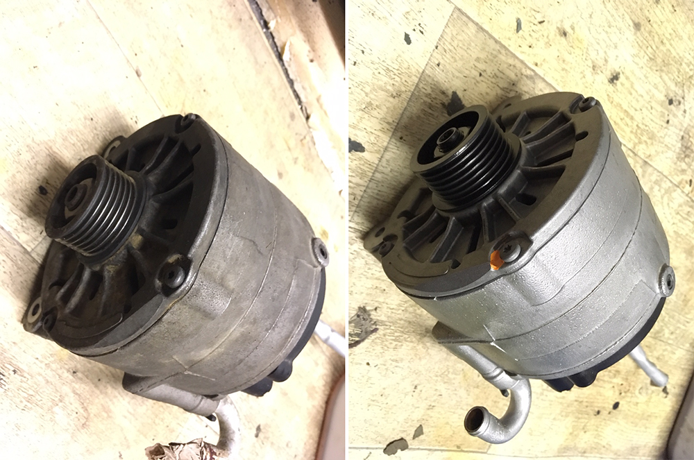

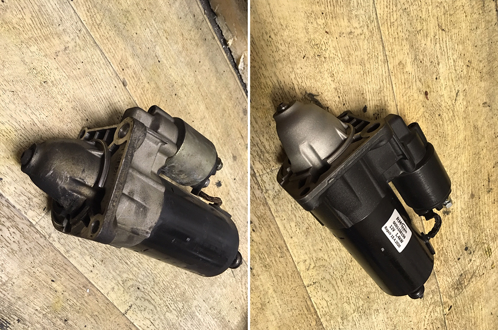

Ten, kto vie ako je na Busse umiestnený štartér a alternátor pochopí, že keď už bol motor von, nechal som ich preventívne repasnúť.

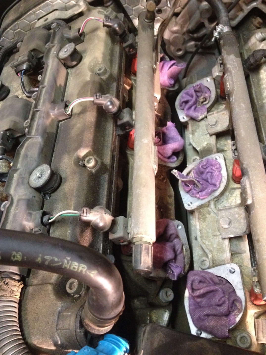

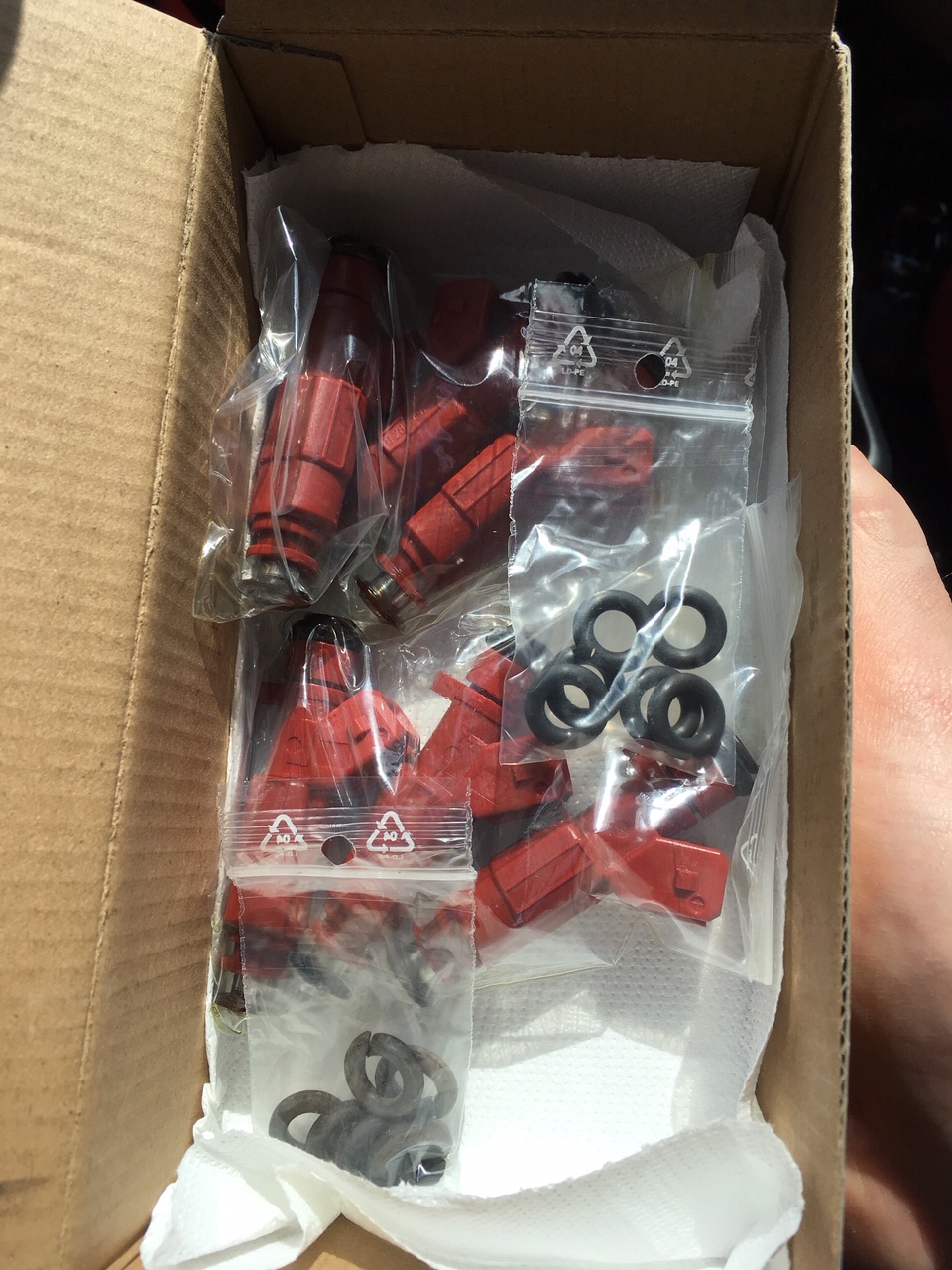

Takisto som nechal skontrolovať a vyčistiť vstrekovače.

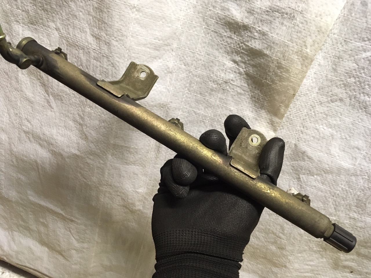

A keď už som mal vstreky von, trochu som palivovú lištu preblafol leštiacim kotúčom.

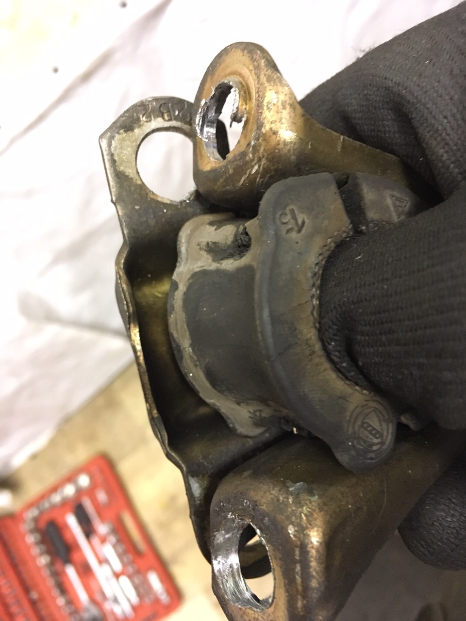

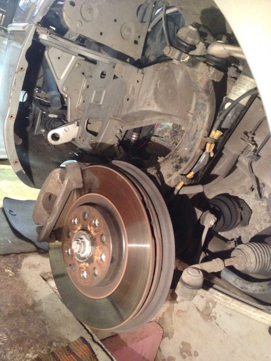

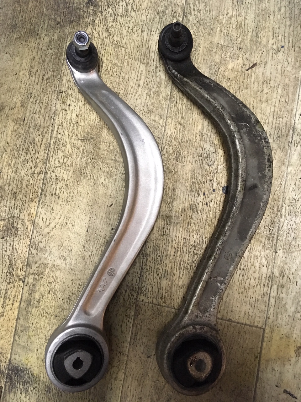

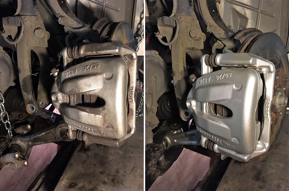

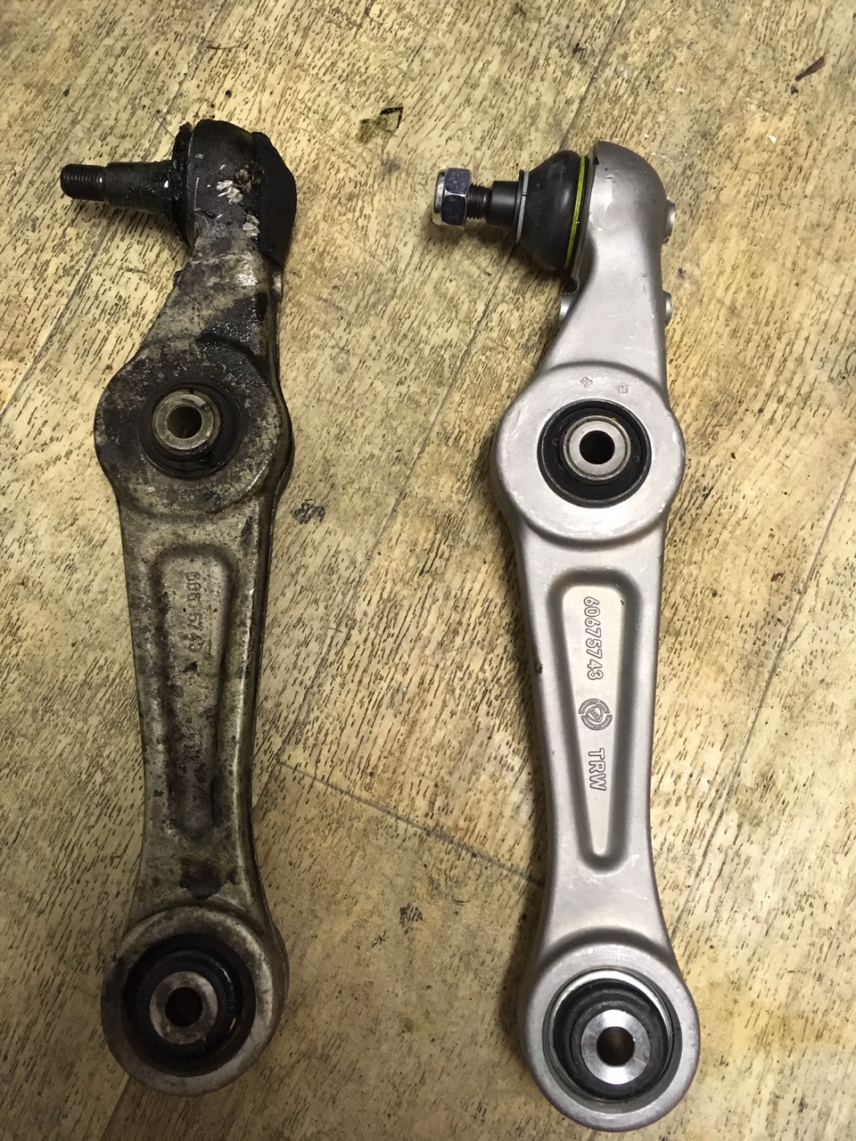

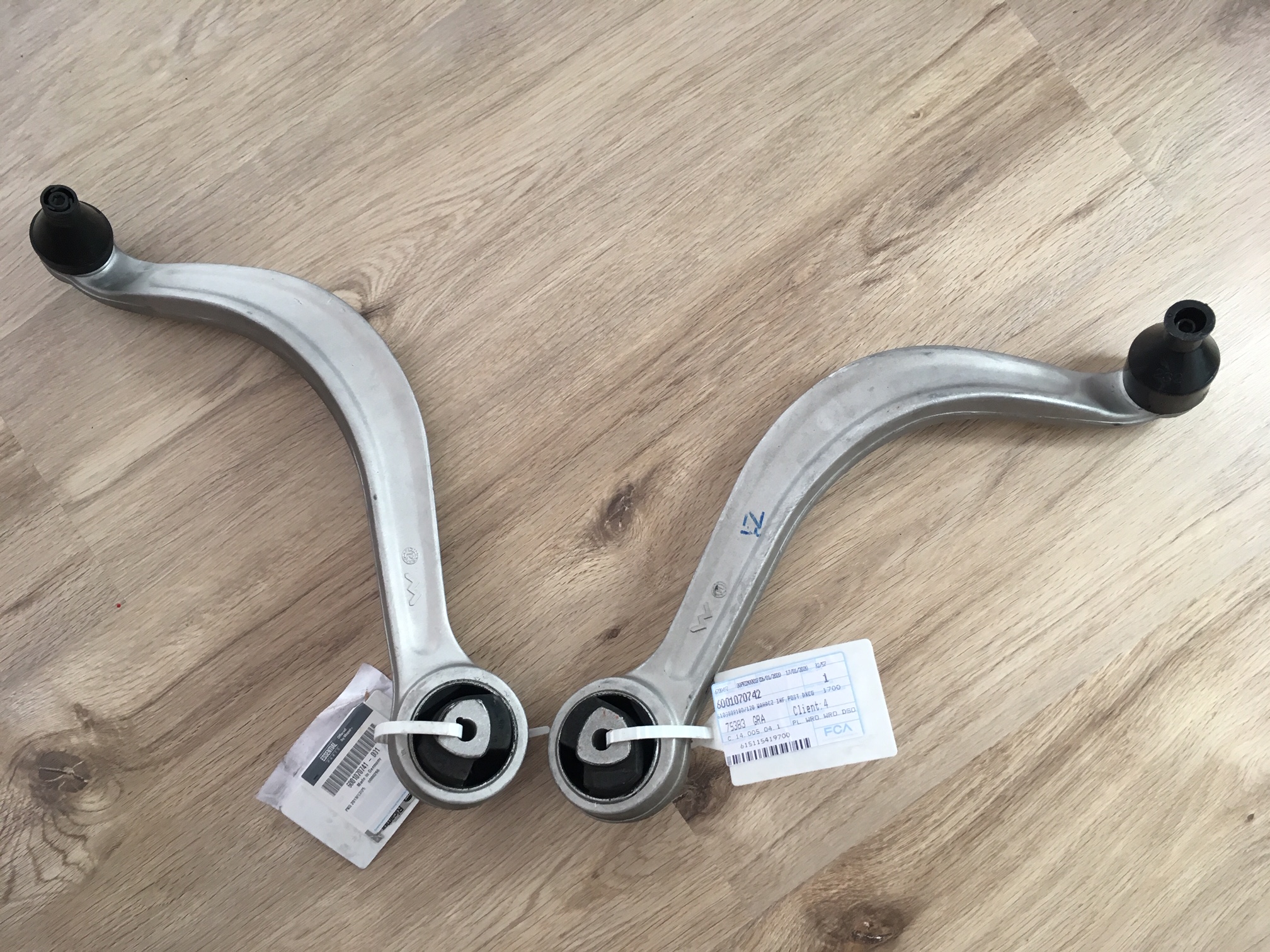

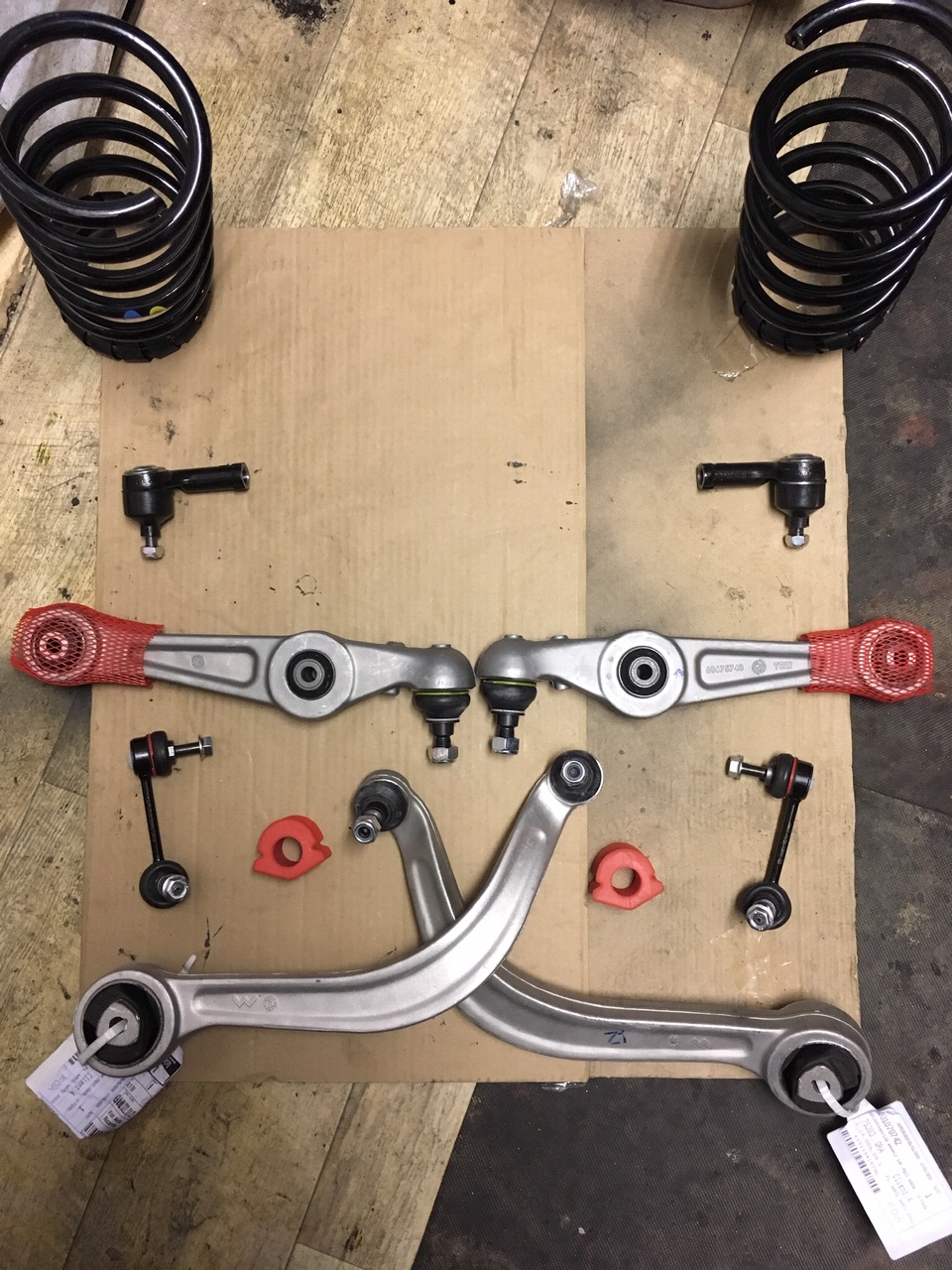

Predtým ako som sa pustil do ďalšej kapitoly - rozvody, som vymenil väčšinu dielov prednej nápravy.
A doprial brzdám trochu kozmetiky

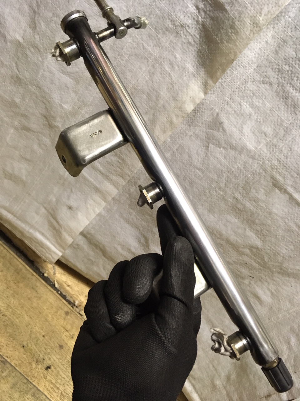

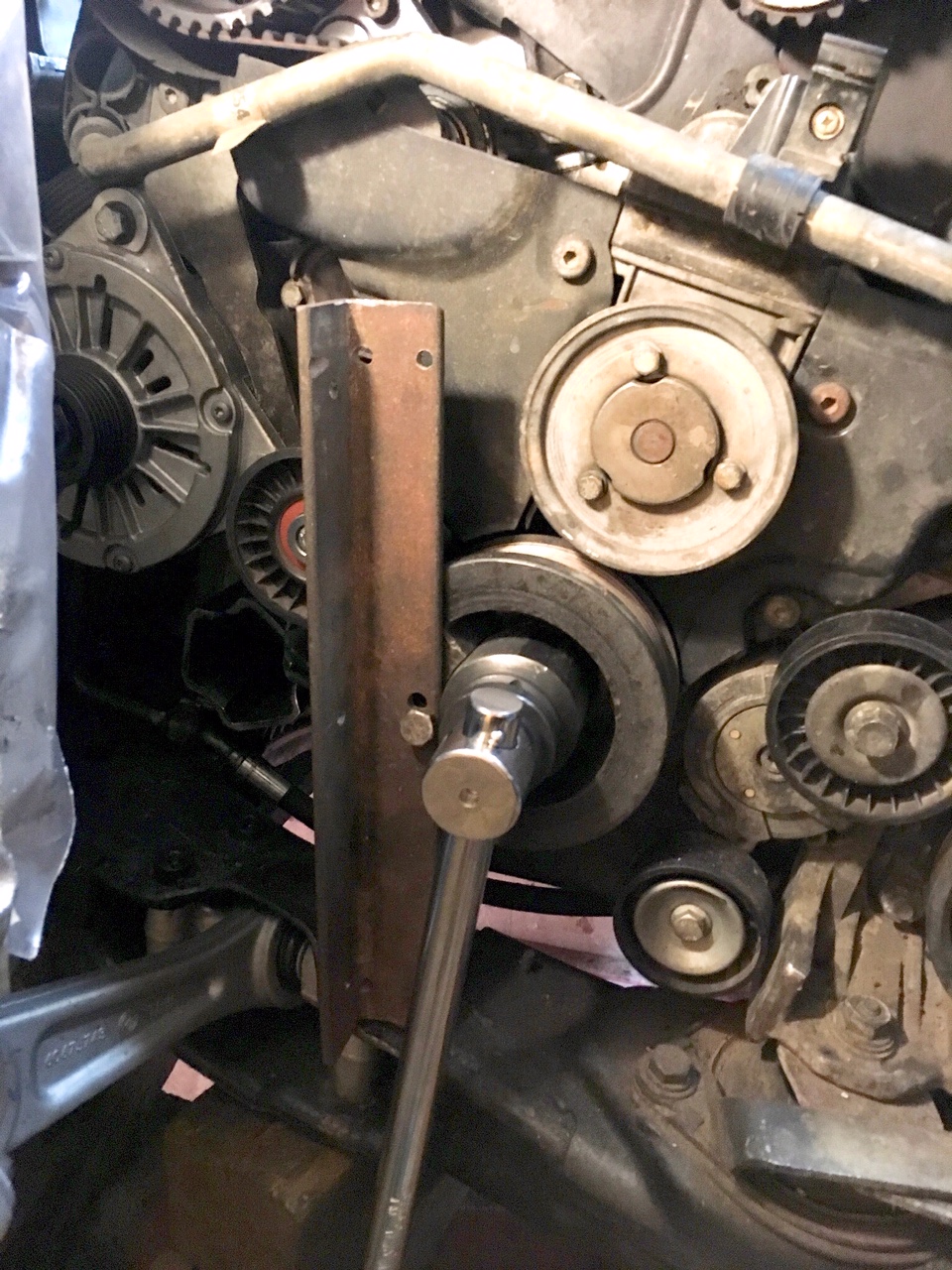

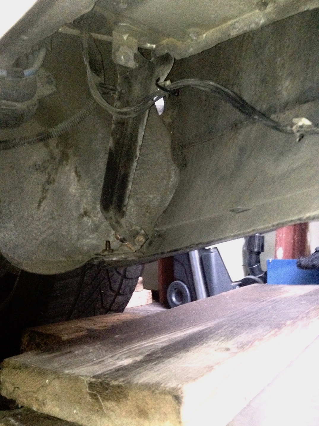

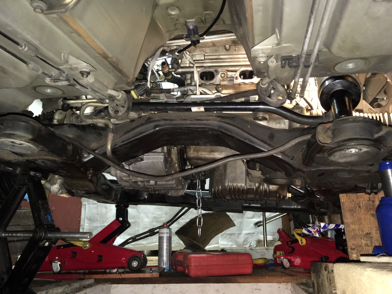

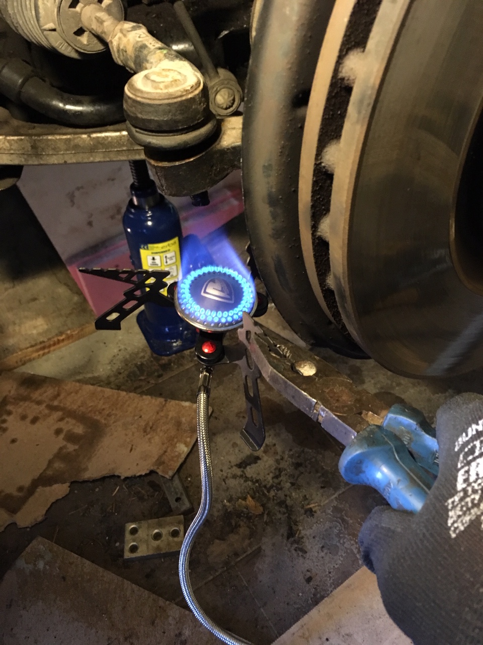

Pri odpájaní náprav si bolo treba pomôcť tým, čo bolo po ruke

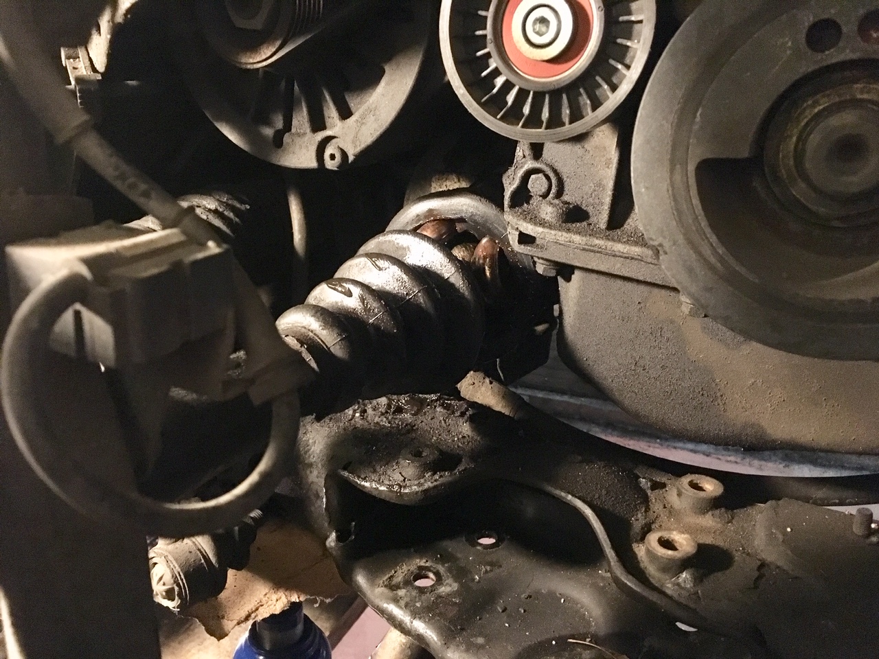

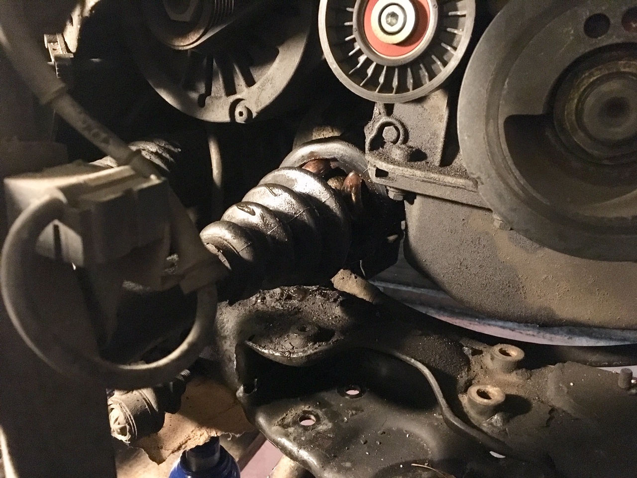

Keď bol motor spustený a poloosy odpojené, na pravej strane som vymenil manžetu, ktorá mi vazelínou zakonzervovala celú pravú stranu motora a nápravnice

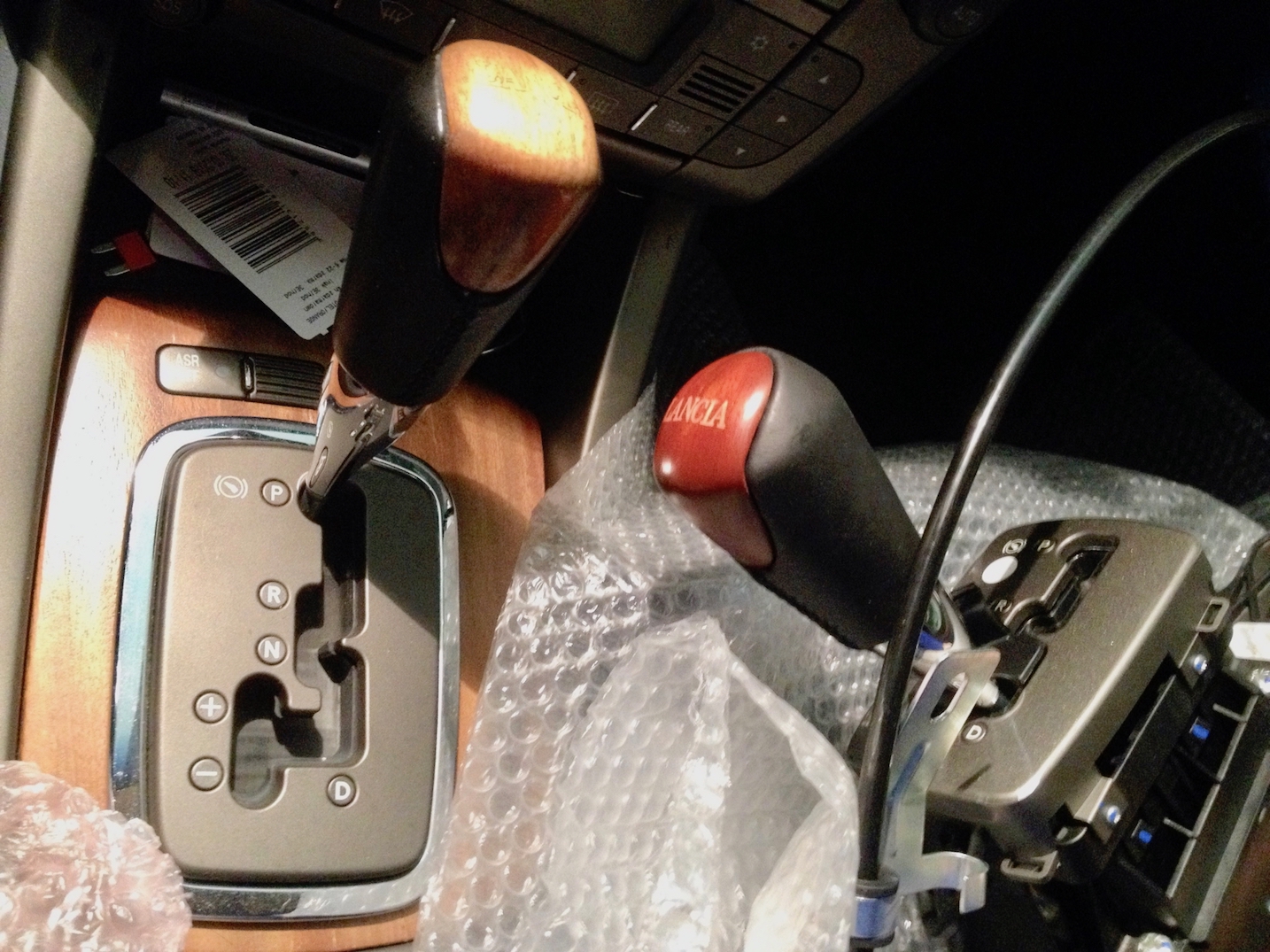

prípadne výmena nejakých interiérovych dielov

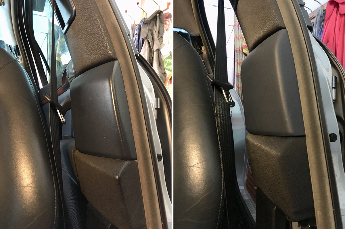

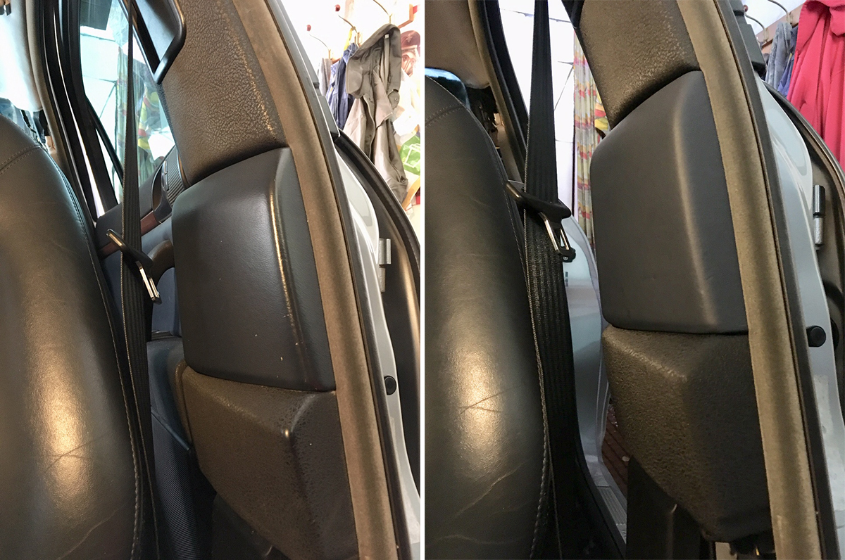

a riešenie klasických lepkavých plastov, ktoré sa nevyhli ani vlajkovej lodi.

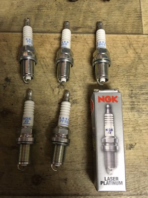

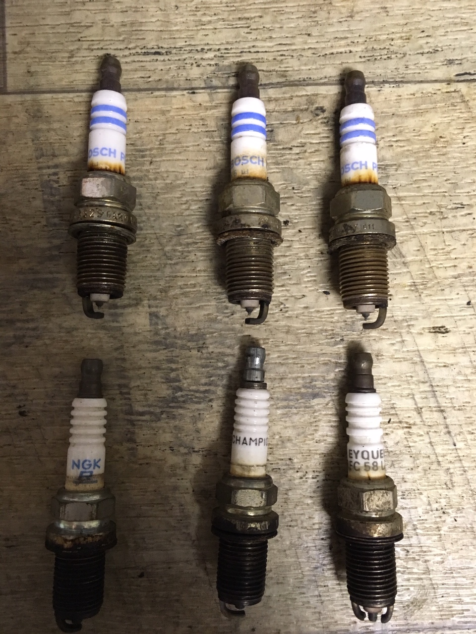

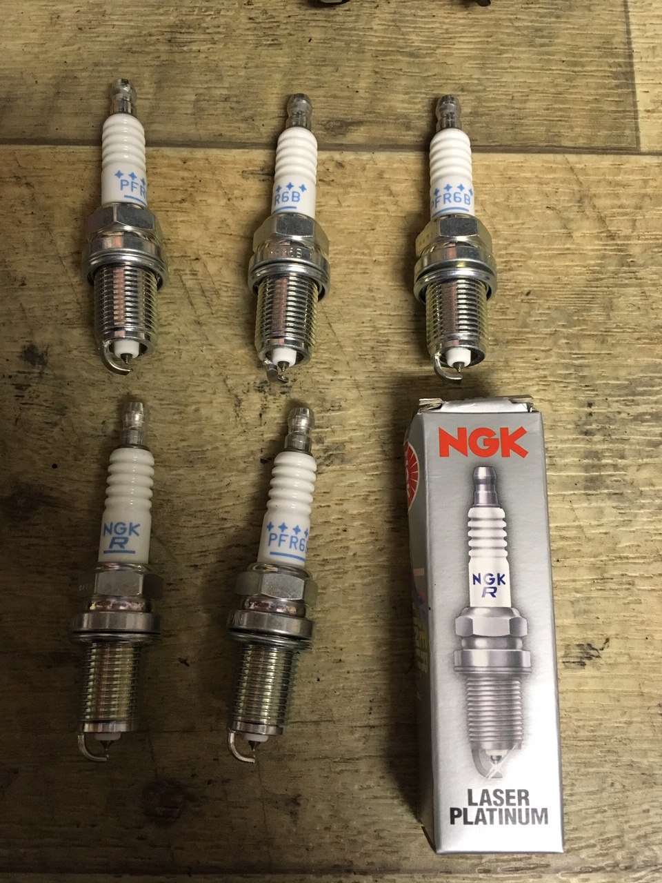

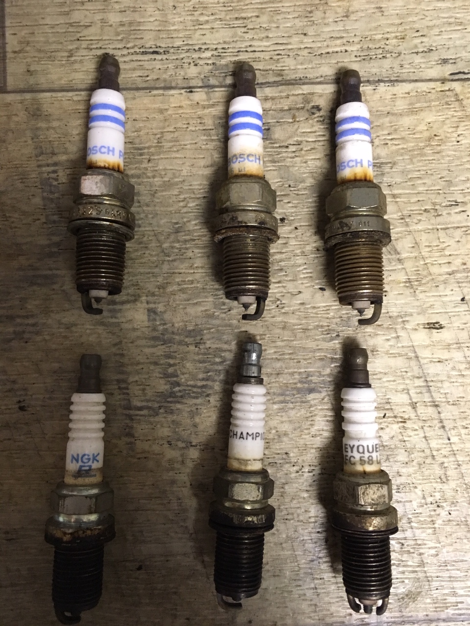

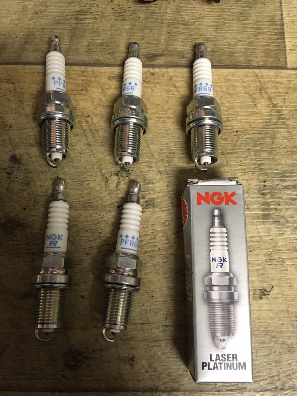

Nasledovala výmena sviečok, ktoré keď som vytiahol, nechápal som, ako ten motor mohol ísť tak ako predtým išiel (celkom pekne)
Na miesto tejto kombinácie "co dům dal" išli origo NGK.

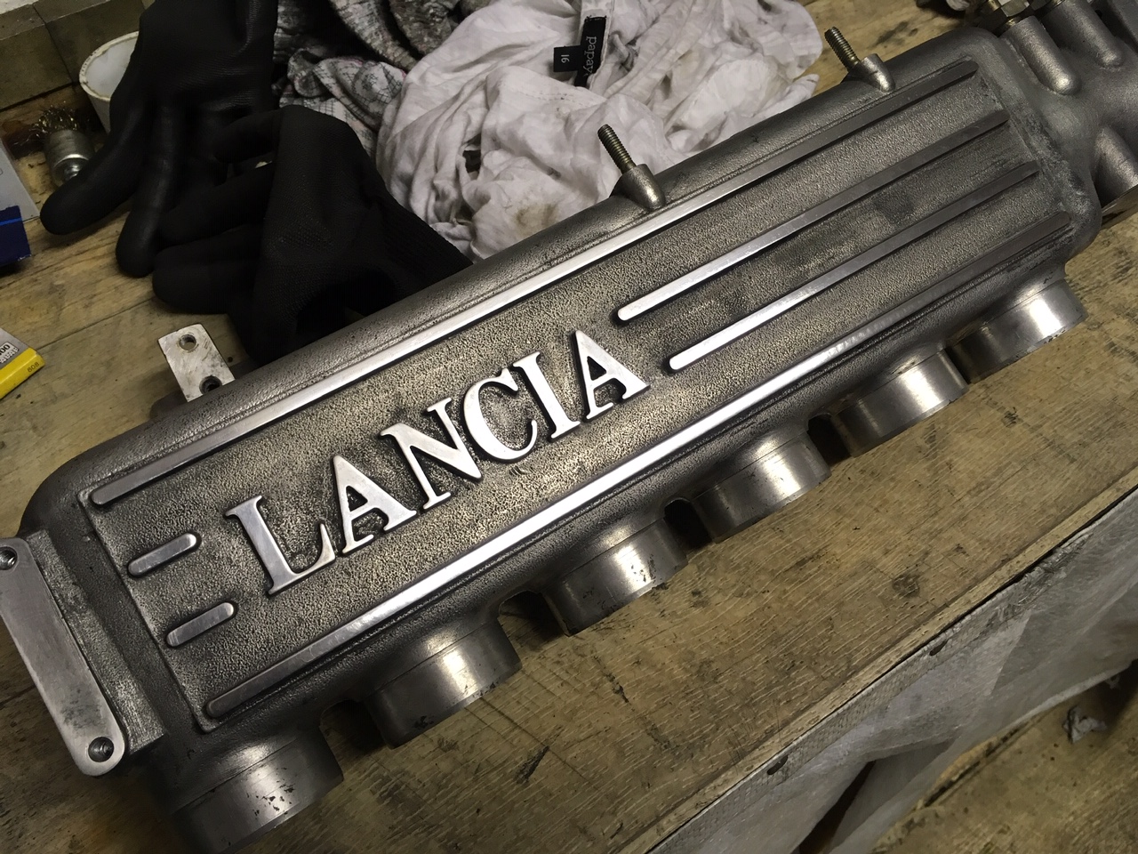

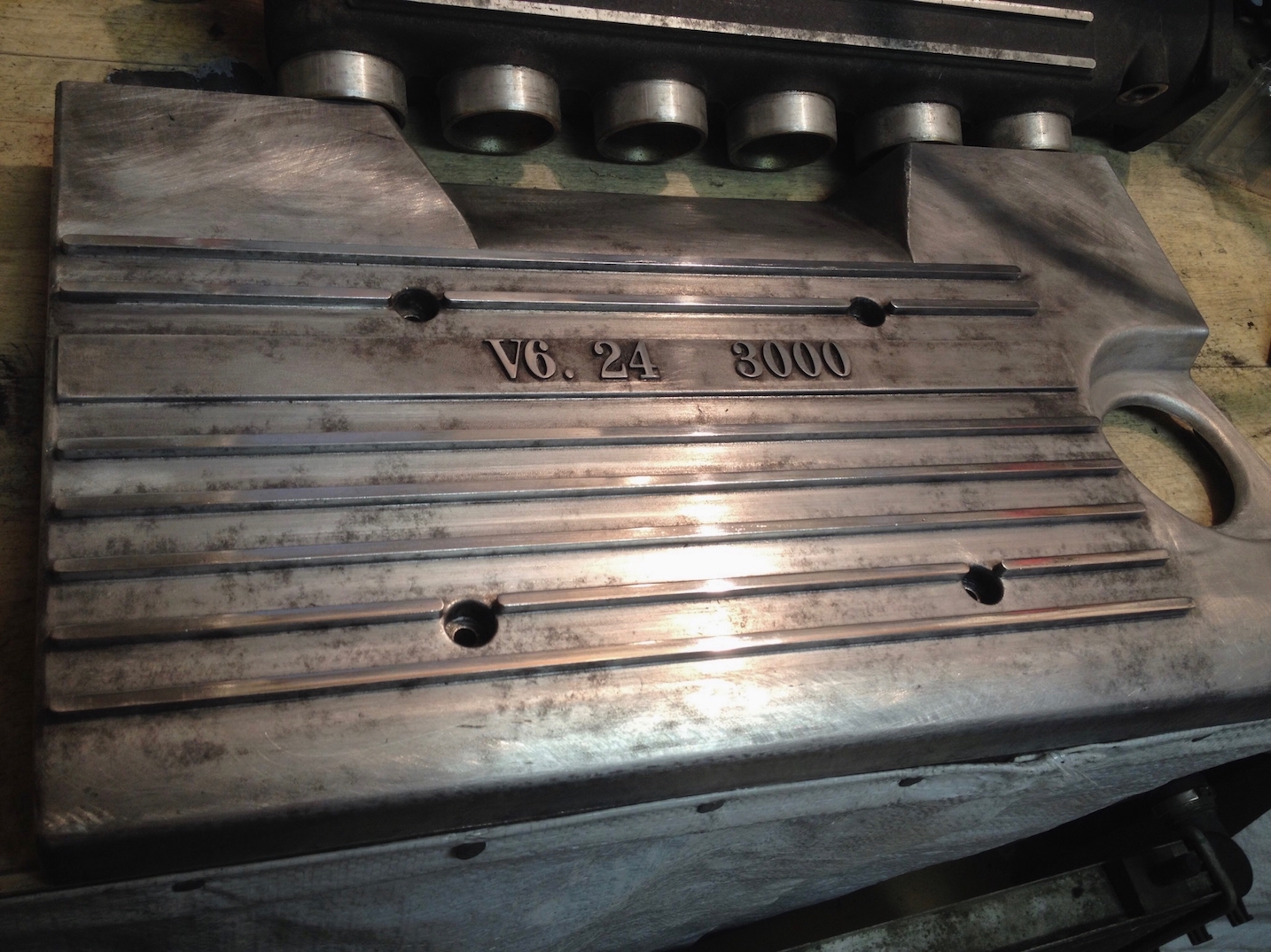

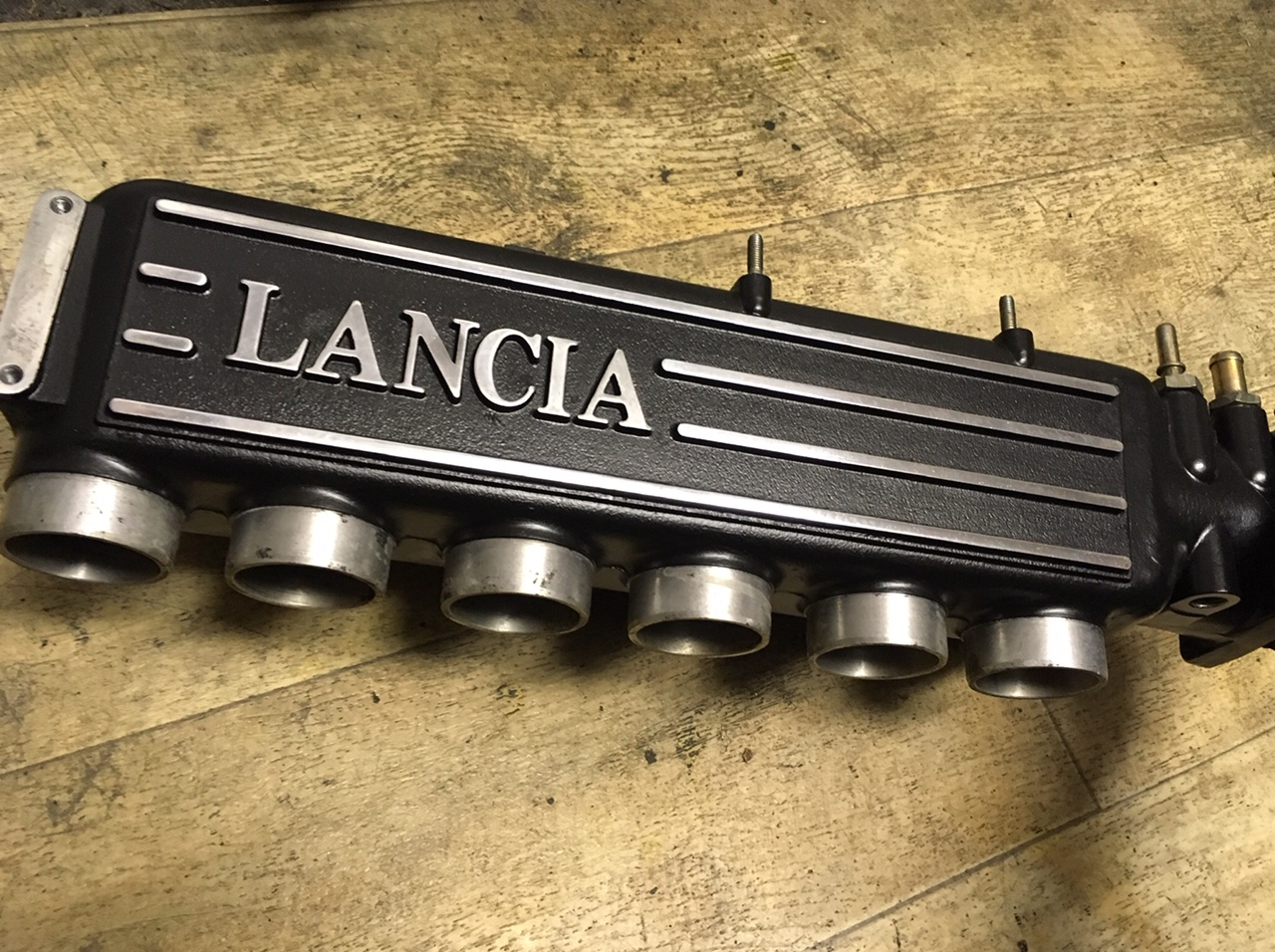

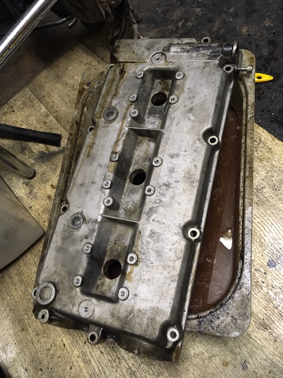

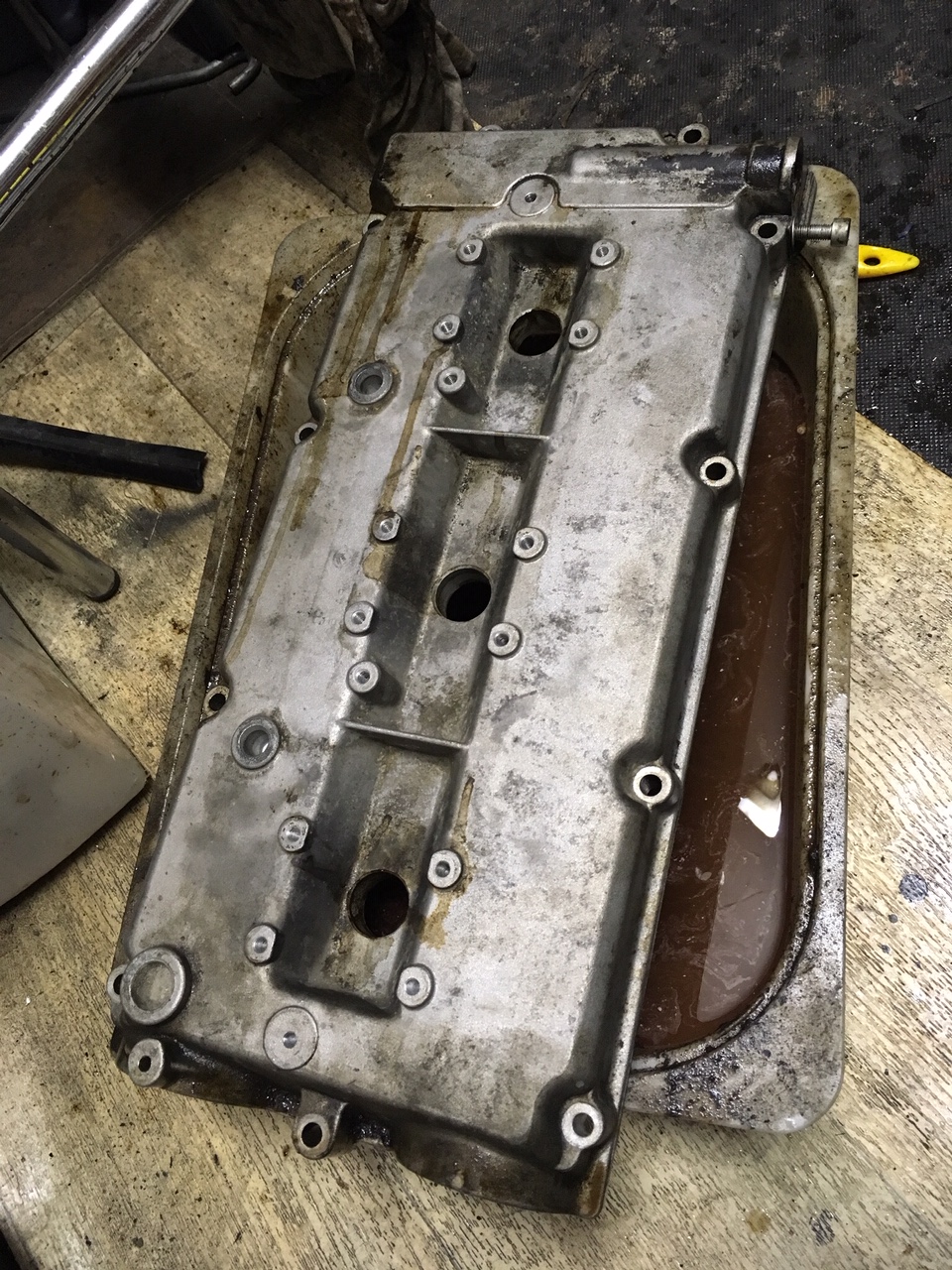

Samozrejme ventilové veká prednej aj zadnej hlavy som vyčistil zvonku aj zvnútra.
A trochu som sa povenoval aj saniu.

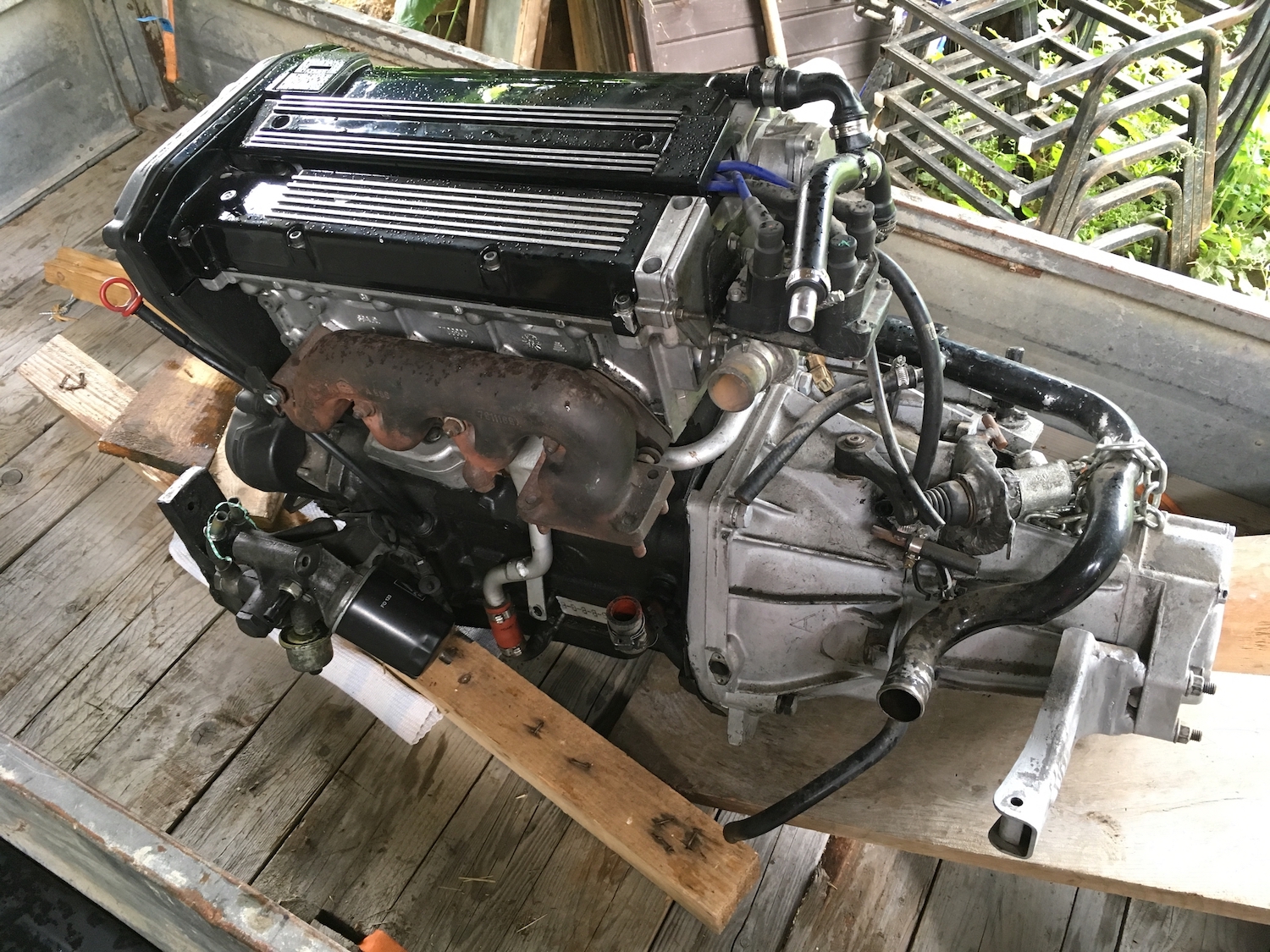

Niekedy v priebehu tohoto všetkého som dostal neodolateľnú ponuku na motor pre ďalší projekt. Je trochu maskovaný, ale uhádne niekto čo to je zač?

Re: Lancia
Vypadá jako 16v turbo. Kappa,delta integrale,thema nebo Fiat coupe.

Re: Lancia
Jop je to 16vt zatiaľ bez turba. Je z Kappy a prevodovka má viscodrive. Poladí sa na nejakých 300hp a pôjde do 146
