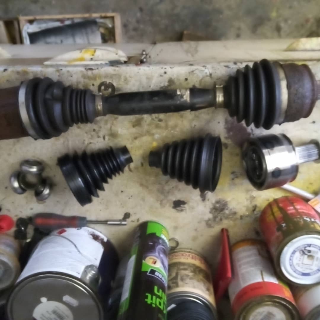

abych neměl pro letošek investic a práce málo, tak pár dní po STK začlo něco ťukat z LP strany podvozku... neměl jsem čas to řešit až dosud, kdy se během 2 dnů a 60km výrazně zhoršil zvukovej projev... po cca 3 týdnech od prvního divnýho zvuku jsem tedy pod to lehl a začal prošetřovat..
problém nalezen - LP polosa... nejen homokineťák u kola, ale i kloub u převodovky vykazují výrazně větší míru pohybu v ose hřídele než na druhé straně.. co mě trochu zneklidňuje, že i uložení v převodovce je docela volný a umožnuje docela dost radiálního pohybu.....
jako na potvoru nová polosa je za 12000,- pokud je vůbec dostupná... no prozatím zkusím zaimprovizovat výměnou homokineťáku a tripodu, kterej už je na cestě..

tak jsem si cvičné zrepasnul poloosu a to debilni ťukání stále přetrvává..
alespoň jsem vyměnil olej v převodovce, jelikož tam byl původní... přestože jsem při koupi požadoval výměnu... výpustak a plnící zátka netknutý... docela jsem.s povolením bojoval... navíc v tom omezeným prostoru to bylo docela "tricky"

Dá se na to sehnat poloosa v druhovýrobě, nebo jen v originále?

poloosa jen origo za 12000,- druhosku jsem nenasel...
