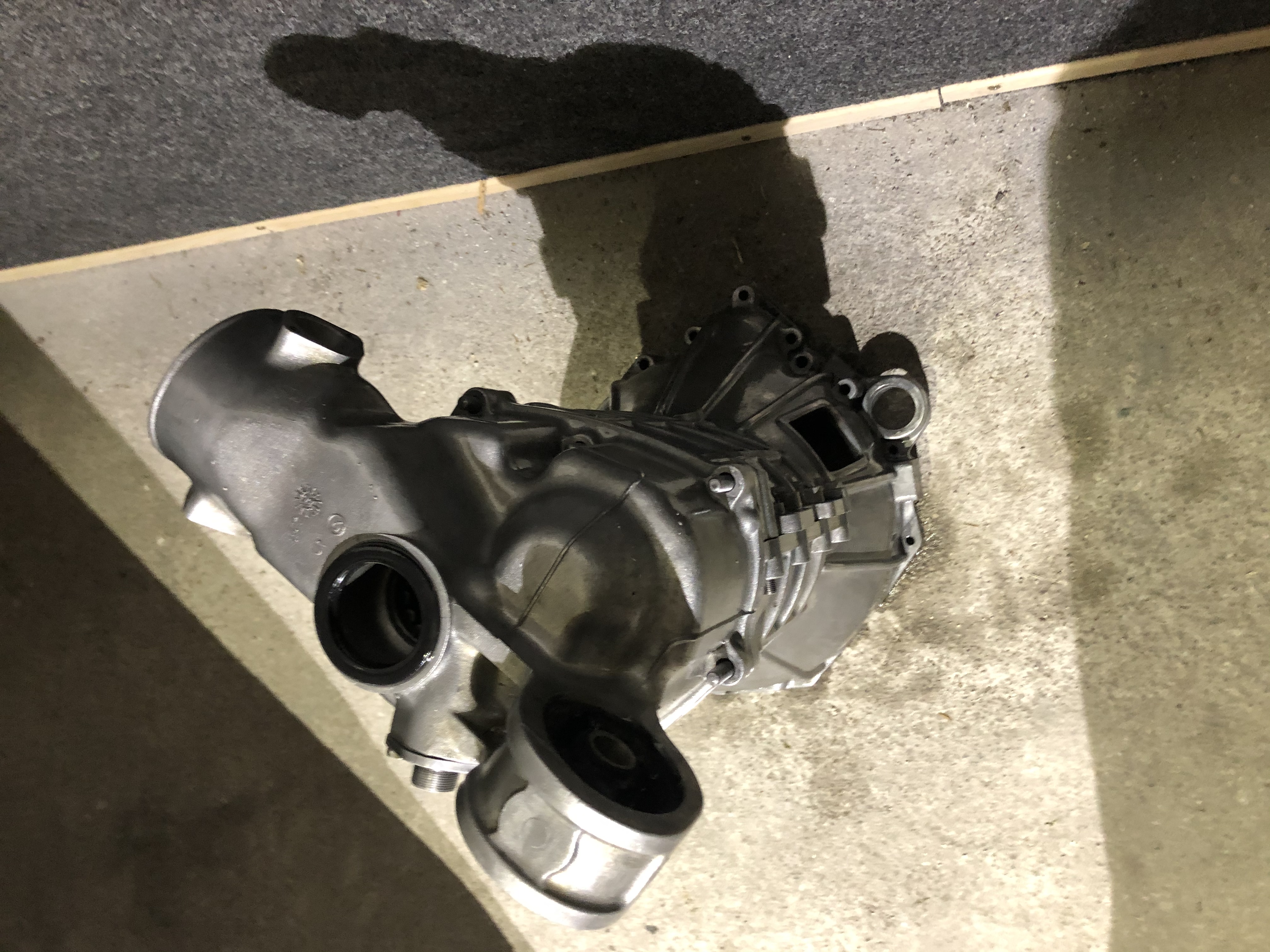

Re: Tornado156 - Alfa Romeo Spider 2.0 Veloce, 1986
Dnes prebehla kompletna očista obalu prevodovky z vnutra aj s vonku. Celkom to ozilo.

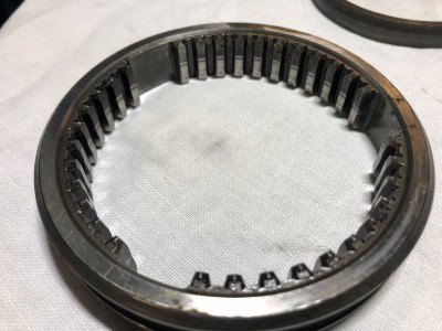

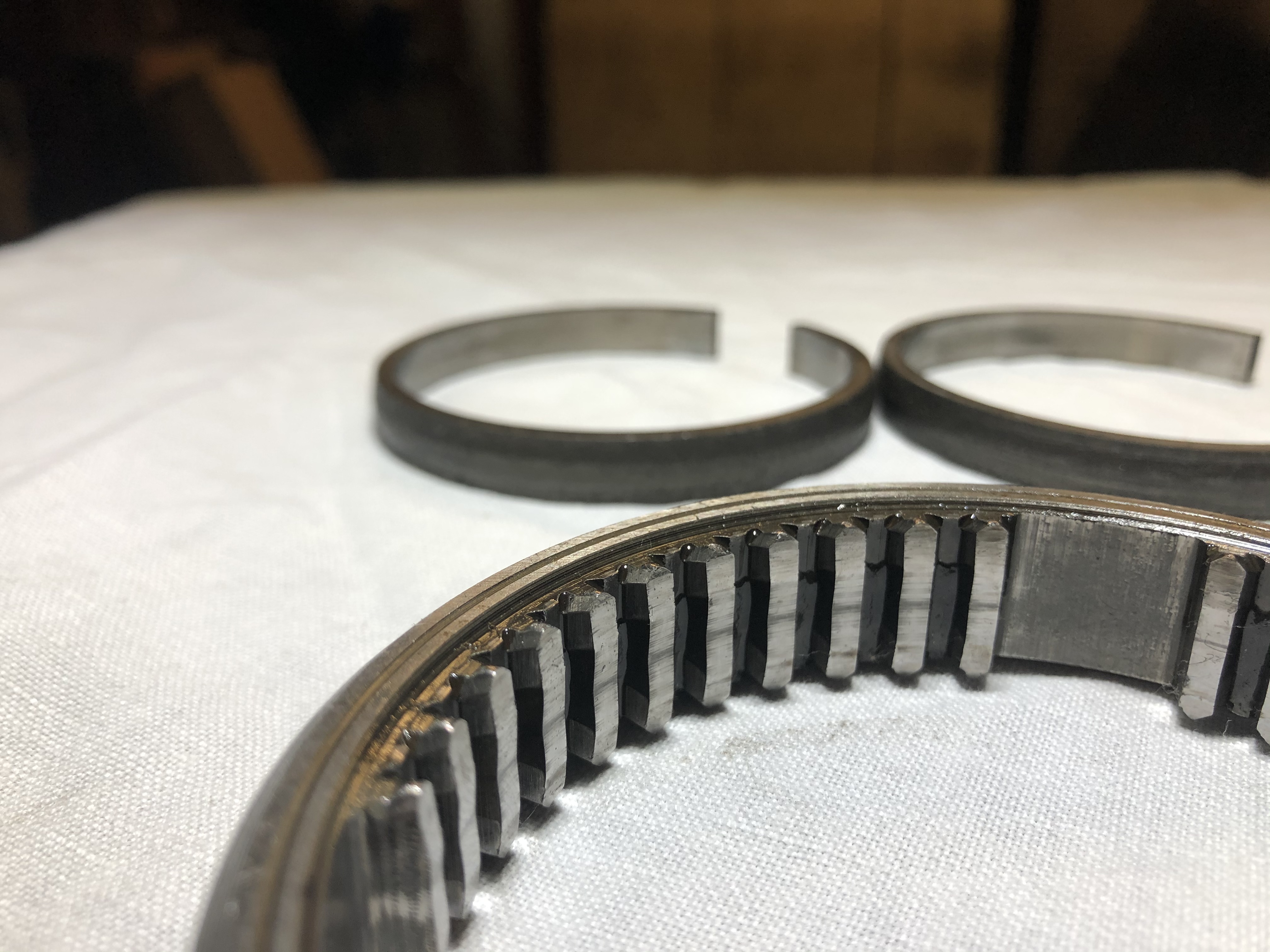

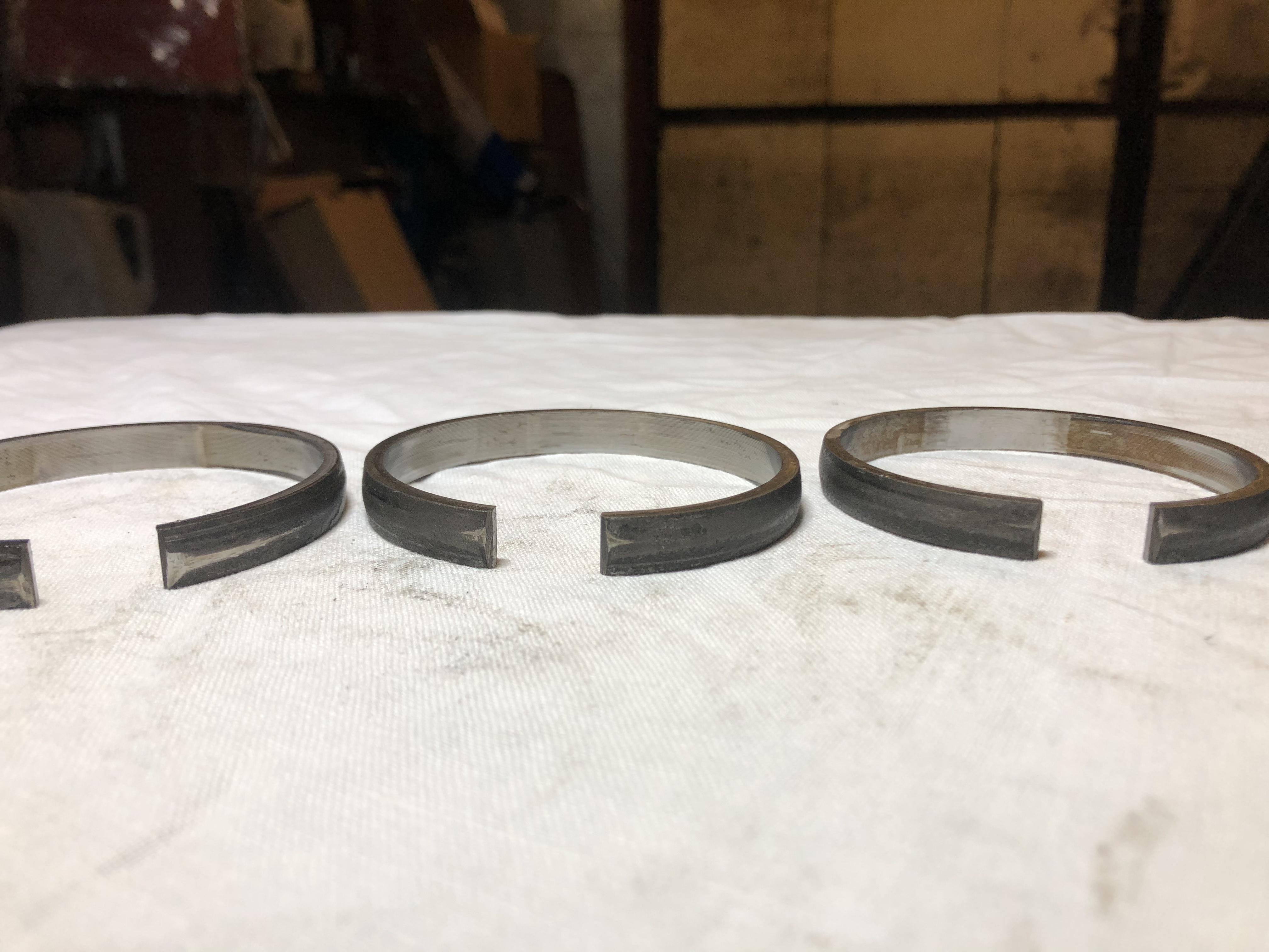

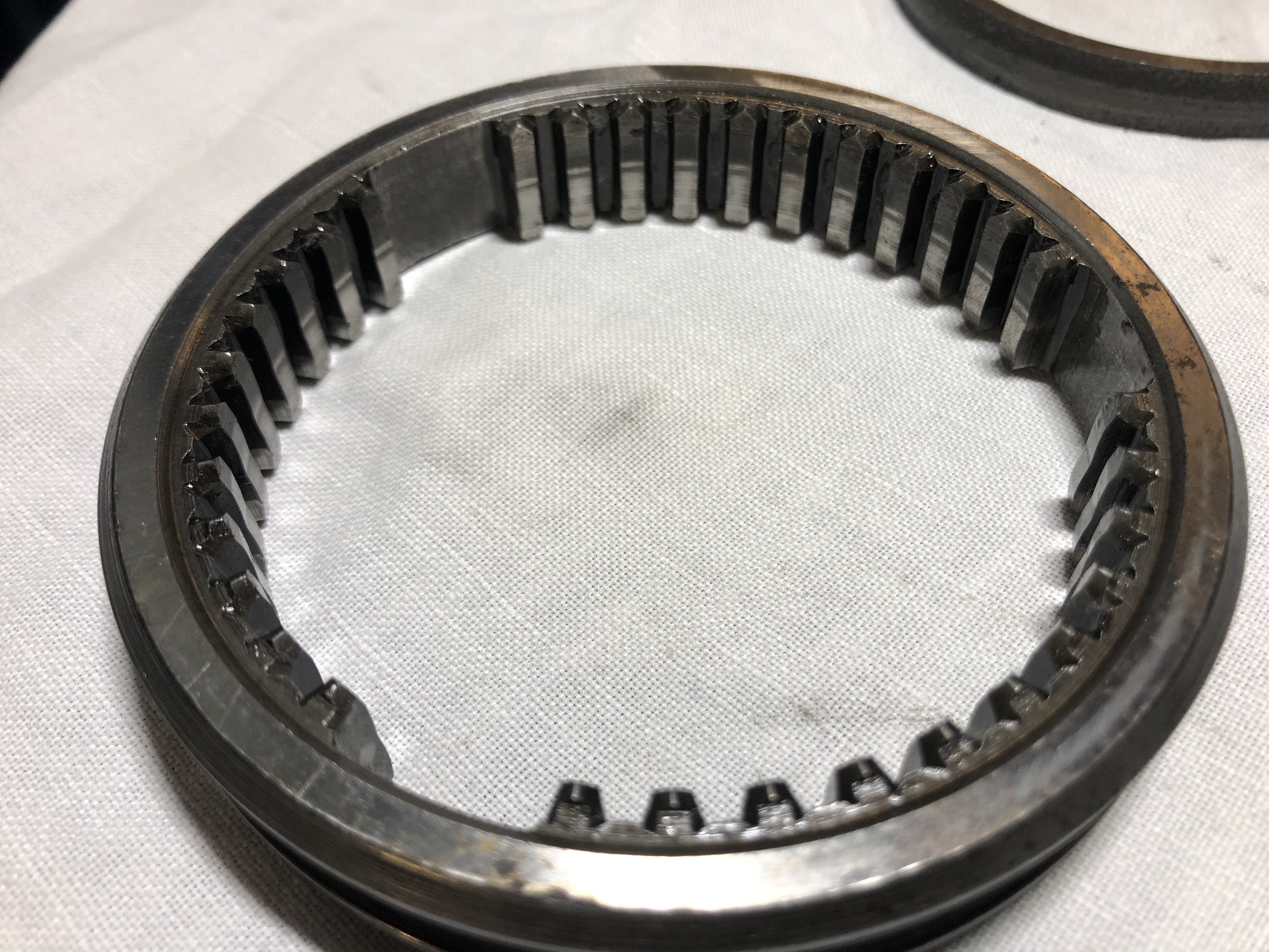

Ďalej sme rozlozili hlavny hriadel prevodovky a rozobrali sa synchrony. Poprosim skusenych alfistov na radu čo je opotrbovane. Podla mna tato obyjmka:
A tieto synchro kruzky:
hezky si s tím hraješ.... bohužel já ti neporadím, v těchto věcech se hrabat neumím.... a lidi co to umí zas nějak nemají potřebu chodit na net a radit, no :-)

Nemá niekto na predaj nejaké diely zo starej alfaackej prevodovky pre radu 105/115. Potrebujem tie 2 polkrúžky + tie dva drobné diely na ktoré ide sychro krúžok. Sú rovnaké na 2-5 prev. stupni. Ďakujem.

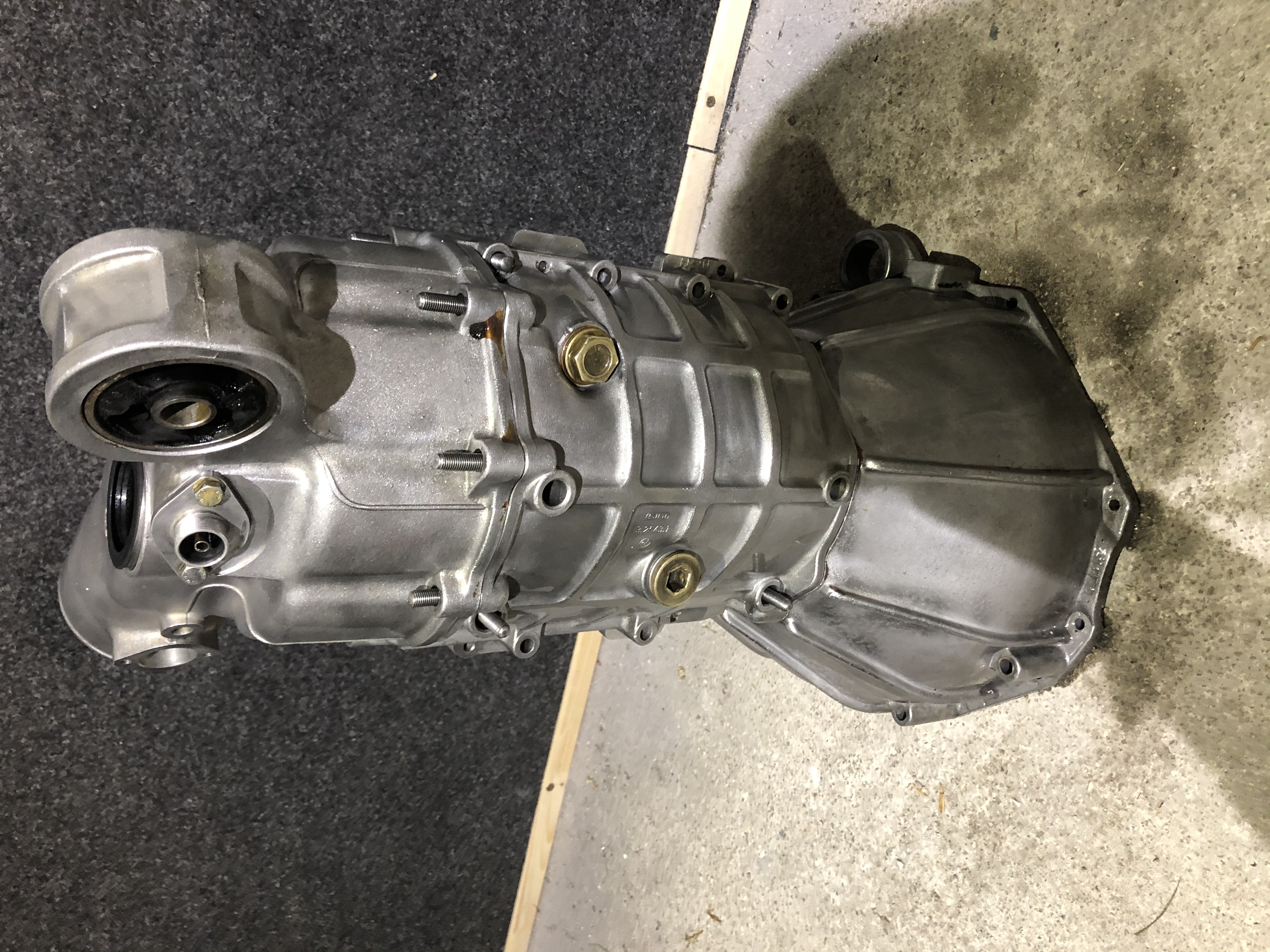

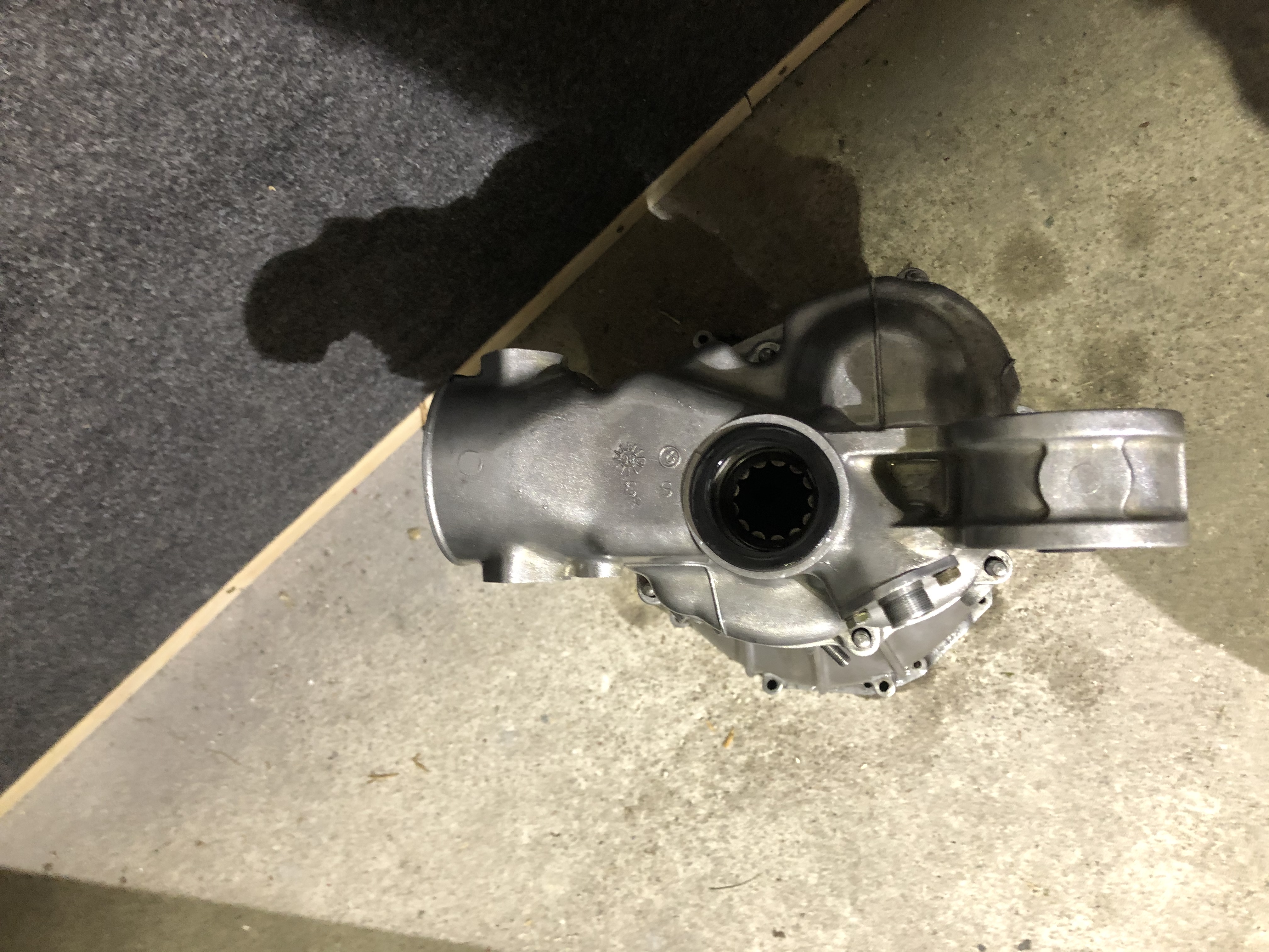

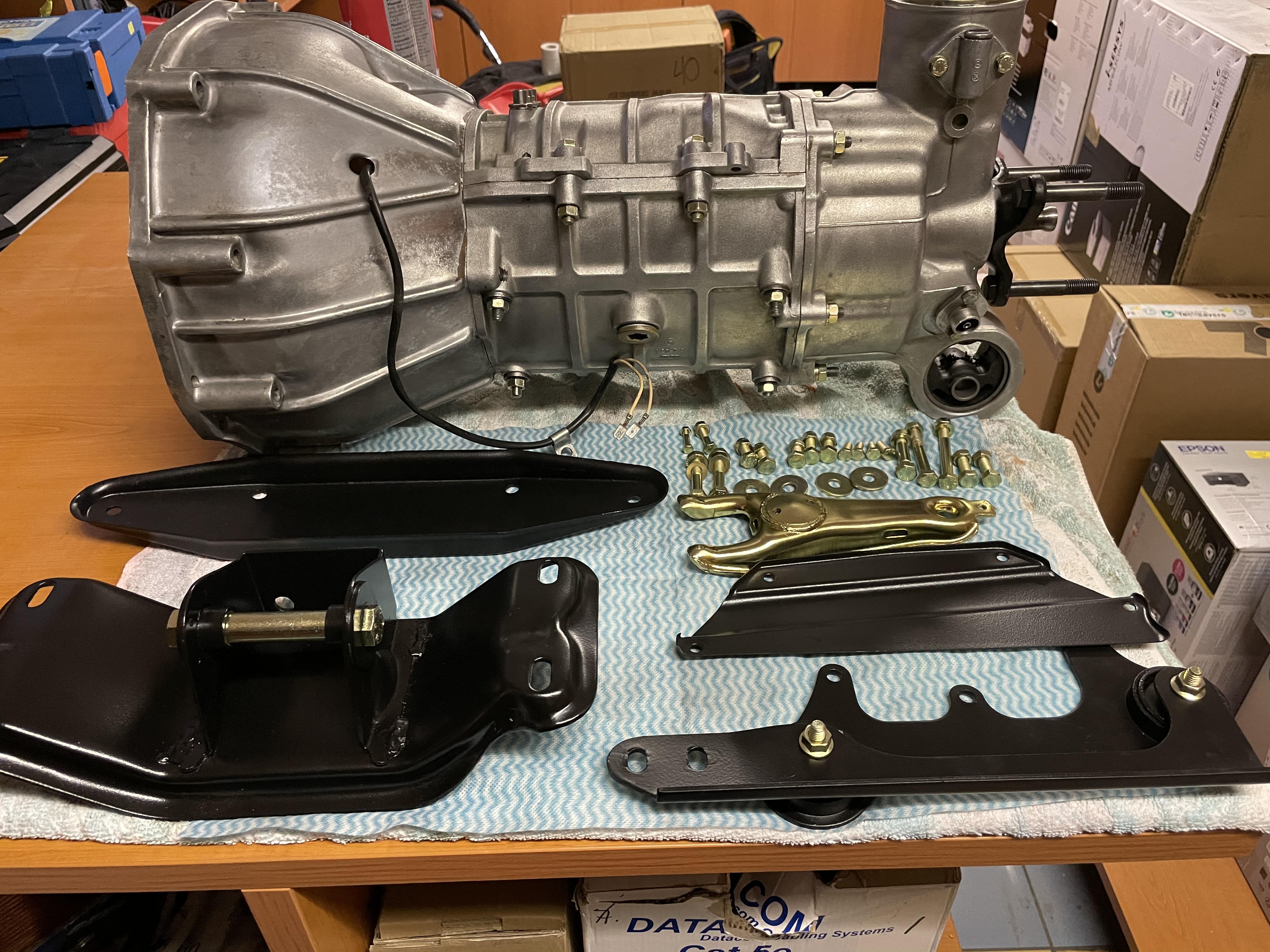

Dlho som nič nepridal. Prevodovka je pripravená na montáž + pozinkovaný spojovací materiál a nalakované drziaky. Kardan je tiez nalakovany, vymené ložisko + kardanové kríže a dal som ho na vyváženie. Keď to všetko dobre dopadne
tak skúsim napísať moj postup do návodu aj s úpravamy.
Krasa nesmirna, uz je pomalu cas to strojit na sezonu :-)
