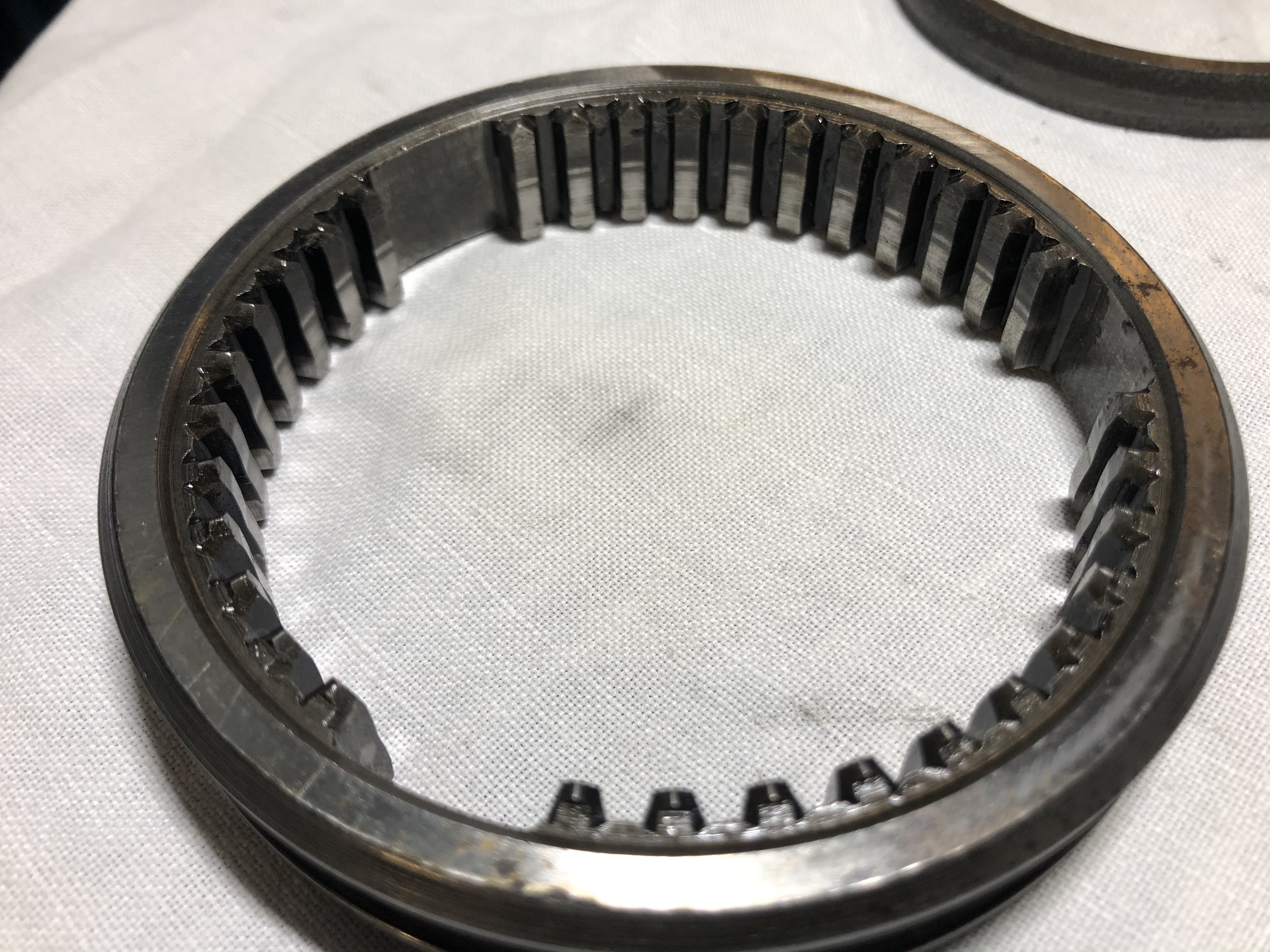

Potrebujem poradiť s prevodovkou. Zhodil som ju z auta a otvoril som ju. 2 a 3 rychlostny stupeň pri preradeni vo vyššich otáčkach škrtol. Zaroveň bolo hlučné aj spojkové ložisko. Čital som na Alffabb nejake vlakna a býva to relatívne častý problém. Viem že musím ztiahnuť všetky prevody z celej hriadele ale zaujima ma či mám vymeniť aj ložiská. Docháza k ich poškodeniu pri sťahovaní? Robil už niekto repas prevodovky na radu 105/115? Uvítal by som nejaké rady na čo si dať pozor, čo a ako skontrolovať prípadne čo vymeniť. Neviete niekto zohnať ložiska za normálnu cenu? Mne sa zdáju tie ceny na classic alfa alebo alfaservice za ložiska prestrelené. Podobne aj ložiskami na kolesa, tie som zohnal asi za 1/4 ceny ako prezentujú.

Dnes prebehla kompletna očista obalu prevodovky z vnutra aj s vonku. Celkom to ozilo.
Ďalej sme rozlozili hlavny hriadel prevodovky a rozobrali sa synchrony. Poprosim skusenych alfistov na radu čo je opotrbovane. Podla mna tato obyjmka:
A tieto synchro kruzky:

hezky si s tím hraješ.... bohužel já ti neporadím, v těchto věcech se hrabat neumím.... a lidi co to umí zas nějak nemají potřebu chodit na net a radit, no :-)
